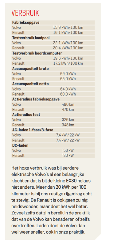

Is er nog iemand zo teleurgesteld van het bereik en de laadsnelheid in de winter? Ik krijg er met moeite 250 kilometer uit, en heb al in maanden geen laadsnelheid boven de 60kW gezien.
  • maarten08
  • Laatst online: 04-08 21:56
Simiak schreef op woensdag 27 december 2023 @ 22:32:
Bereik is idd een pak minder in de winter, maar voor mij nog steeds voldoende.
Deze morgen nog met 25% aan Fastned gehangen, laadsnelheid max op 122kW gezien. Wel lader vooraf ingegeven in Google Maps.
  • ralphkeb
  • Laatst online: 06-08 06:45
Een paar weken geleden toen het een stuk kouder was bleef ik steken tussen 285 en 310 km, nu rond de 340 km en rij 95% van de tijd op de snelweg en dan de cruisecontrol op 104 km/u.
Stuk beter als de Mazda MX30 van mijn vrouw die nu max 165 km haalt…..

In de winter heeft het bereik er flink onder te lijden....Die ervaring deel ik helemaal.
Met 80% snelweg kilometers, zit ik hier rond de 280km op één volledige lading. De winterbanden zullen ook niet meehelpen.

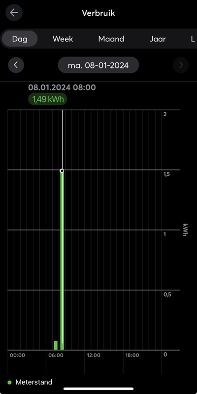

  • Bushie
  • Registratie: Juni 2015
  • Laatst online: 16:31
ik rij de auto altijd zo naar een "fastned" zonder navi in te stellen en ik haal ook gewoon de >100KW mits de batterij genoeg leeg is, ook in temperaturen rond t vriespunt.
  • Razer
  • Laatst online: 15:21
Geen melding, maar als je op de verbruiksmonitor kijkt, zie je toch een verbruik tijdens regenereren.

YouTube: Volvo EX30 vs. Renault Megane E-Tech - Dubbeltest
Dubbeltest :)
De resultaten:
Afbeeldingslocatie: https://tweakers.net/i/NQ79TwjpaZKxt1KUX2yqqj6gZ7E=/x800/filters:strip_exif()/f/image/ZVxBSOYjho2d0XuOPKQoLxuJ.png?f=fotoalbum_large
Afbeeldingslocatie: https://tweakers.net/i/WwjZWkO-FEn3cN-a-U8766qllZU=/x800/filters:strip_exif()/f/image/ZVRmzDhi4ayu9YC9TqCV4oJL.png?f=fotoalbum_large
[ Voor 72% gewijzigd door Razer op 05-01-2024 16:58 ]
  • deMercer
Waarom de Megane minder punten krijgt voor het onderdeel Multimedia begrijp ik - op basis van de gegeven onderbouwing - niet.

deMercer schreef op vrijdag 5 januari 2024 @ 19:34:
Meer punten voor multimedia toch? Voor de renault.

Japie.G schreef op vrijdag 5 januari 2024 @ 19:52:
Ach, je hebt gelijk. Kennelijk heb ik scheef zitten kijken, want ik was ervan overtuigd dat de Renault een halve punt minder had dan de Volvo.

Iemand ervaring met de pre-heat aan de laadpaal? Het is me al vaker opgevallen dat als het echt koud is de auto niet de pre-heat uit de laadpal lijkt te halen, althans niet geheel. Daarom ben ik de boel eens op een wat hogere resolutie gaan loggen.
Mijn vrouw heeft vanmorgen de auto gepreekt-heat voordat ze naar het werk ging, en het was lekker koud (-1). Ik kijk de log na en zie dit.
https://snapshots.raintan...fH46HB0zXTketFH0y12C2KvFf
Af en toe een pulsje uit de lader, maar de rest komt uit de tractieaccu, die is 2 procent gedaald. De auto was wel lekker warm, maar ik heb liever dat hij dit doet vanuit het 'stopcontact'. Bij iets hogere temperaturen doet hij wel alles uit het stopcontact! Verder valt me op dat de auto fluisterstil is bij pre-heat in kou. Me andere woorden.. ik hoor de warmtepomp niet aanslaan! Zodra ik de auto start en weg rij hoor ik wel degelijk de warmtepomp zijn werk doen..
Is dit gedrag bij anderen ook zo opgevallen? Of is dit wel logisch te verklaren..

Japie.G schreef op maandag 8 januari 2024 @ 15:50:
mooie log, netjes! Heb je toevallig Mobilize Smart Charging actief? Dat kan verschil maken, omdat de SOC dan (denk ik) eerst naar de cloud gaat en van daaruit het signaal om te gaan laden weer moet komen. En dan ga je iets achterlopen, dus de auto wordt pas verteld dat hij weer mag gaan laden als de SOC alweer gedaald is.
Als je Mobilize niet actief hebt snap ik het niet helemaal, ik heb niet zo'n mooie log als jij maar altijd als ik bij de auto aankom als hij aan het klimatiseren is, zie ik het vermogen op het scherm van de lader rond de 5kW staan...
NB hoe kom je aan een 'start' SOC van 65 op een aangesloten niet-ladende auto?

Dit is van vanmorgen. Ging allemaal via de stekker.
Afbeeldingslocatie: https://tweakers.net/i/RTw9H_01_FE6xoNPnTYc3KlpNj0=/x800/filters:strip_icc():strip_exif()/f/image/e2MUaWyBkReC8jo3St20MTQq.jpg?f=fotoalbum_large
15x330 SW38

Centauriprime schreef op maandag 8 januari 2024 @ 16:56:
Dank!! Het is dus niet normaal wat er gebeurt bij mij. Je hebt ook gewoon een 11kw paal?
1,5kwh in 10min is 9kw wat ie heeft geleverd. Past dus prima binnen een 11kw paal. Morgen nog eens proberen en dan zet ik de warmtepomp even uit. Wellicht is dat icm de loadbalancer de boosdoener.

Japie.G schreef op maandag 8 januari 2024 @ 18:41:
Hier is dat ook zo. Ik heb mijn paal begrensd op 2.5kW ivp piektarief.
Als ik preheat neemt hij het maximum uit de paal, met name 2.5kW. Maar meestal zakt deze dan iets lager rond de 1800W. Dit zonder aanslaan van de warmtepomp.
Zodra je preconditioning nog aan hebt staan en je de stekker uittrek springt de pomp op.
Volgens mij is dit een beslissing van renault om de warmtepomp niet aan te laten slaan als hij aan de laadkabel hangt maar vraag me niet waarom.
Preconditioning zonder aan de laadpaal te hangen gebruikt hij wel de warmtepomp en maakt hij bij koud weer serieus van zijn kloten :D
Normaal wat je dus merkt.
Nota: Mijn wagen staat wel binnen.
  • Centauriprime
  • Laatst online: 07-08 15:08
De auto pakt wat ie pakken kan voor een aantal minuten. De duur hangt af van hoeveel er verwarmd of gekoeld moet worden. Daarna zakt het vermogen.
Klinkt aannemelijk dat de lb in werking treedt als je nog meer in huis aan hebt staan.
