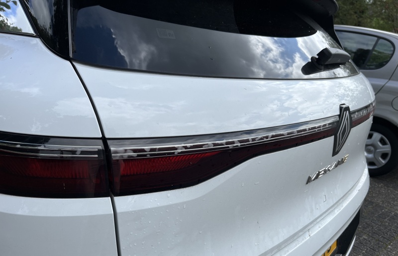

Afbeeldingslocatie: https://tweakers.net/i/VLyGNyZ525ADRL_JViX1wdu_lNQ=/800x/filters:strip_icc():strip_exif()/f/image/RcpvKEcm1Sg0Nad26FJdT7h9.jpg?f=fotoalbum_large
Kan best kortsluiting zijn. In mijn led-verlichting achter zie je s’ochtends vochtvlekken.

Vocht in lampen is normaal door condensvorming zolang het vocht er ook maar uit kan. Zie onderstaande link van de anwb.
https://www.anwb.nl/experts/auto/3/128/vocht-in-achterlicht

Ja dat had ik ook gelezen. Normaal zou ik me er niet zo zorgen over maken, maar ik denk dat de condens niet echt uit die smalle led achterlicht kan komen.
