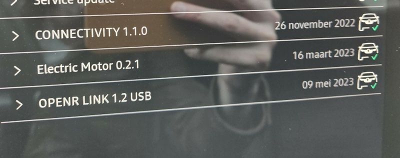

Wat anders; dacht net EINDELIJK ook updates te krijgen... waren het wat apps (Spotify, Vivaldi, etc.). :F
Auto in bezit sinds half januari, buiten de service-update nog steeds niets.
Maar goed, heb ook niet het idee dat er iets niet goed is, of niet goed werkt ofzo.
Alles werkt nog steeds goed.
Auto van begin februari, ook geen updates gehad of gezien, ram ter afwisseling elke dag maar eens op de update knop ;) Waarschijnlijk is er niks nieuwers dan in onze 'service update' heeft gezeten haha.

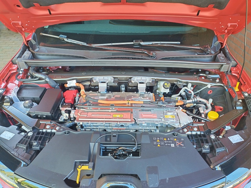

Ik heb sinds 2 weken mijn Evolution ER in bezit. Onwijs blij mee!
Ik speel alleen ondertussen met 2 vragen:
- Weet iemand wat het verschil is tussen de 130pk elektromotor en de 220pk elektromotor, of is de 130pk versie softwarematig teruggeschroeft? En is het (al) mogelijk om dit, al dan niet door een bedrijf, te laten aanpassen? >:)
- Kan je net als de auto's van VAG, zelf opties aan/uit zetten met een laptop? Ik heb geen acc op de auto, enkel standaard cruise control, maar de auto ziet wel de auto voor zich en de afstand tot de auto. Lijkt mij dat acc dan softwarematig aan te zetten is(?)

Hallo,
Ik heb sinds kort (gisteren) een mooie renault megane e-tech op de oprit staan.
Nu ben ik nog volop aan het lezen in de docs en videos aan het kijken over van alles.
Wat ik tot nu toe echter niet heb kunnen vinden is hoe ik kan zien of er een warmte pomp in zit.
ik heb hem besteld en je zou dus er van uit kunnen gaan dat deze erin zit, maar het is toch een extra van 1000 euro en ik zou daarom toch graag zelf willen kijken of deze er echt in zit.
Weet iemand hoe ik dat kan zien ?

als het ware schreef op woensdag 3 mei 2023 @ 12:37:
Hallo,
Le voila ;)

  • als het ware
  • Laatst online: 15-09 14:13
Een foto zecht meer dan 1000 woorden, maar in dit geval zou ik ze toch waarderen.
In mijn onwetendheid kan ik het echt niet zien aan die twee foto's.
Ik doe een wilde gok dat de pas pac de foto zonder warmtepomp is en de pac met warmtpomp en dat het in de rode vierkantjes moet zitten.....is het de aan/af-wezigheid van de plastic vloeistof container aan de rechterkant die impliceert dat er een warmtepomp in zit ?
Zou je wat meer omschrijving kunnen geven ?

als het ware schreef op woensdag 3 mei 2023 @ 14:09:
.is het de aanwezigheid van de plastic vloeistof container aan de rechterkant die impliceert dat er een warmtepomp in zit ?
Volgens mij de afwezigheid van de container aan de rechterkant. Ik vermoed dat het iets met de efficiëntie van de warmtepomp te maken heeft waardoor die extra vloeistof niet nodig is. Zonder warmtepomp heb je zeg maar twee aparte systemen om alles warm/koud te houden.
Ik doe een wilde gok dat de pas pac de foto zonder warmtepomp is en de pac met warmtpomp en dat het in de rode vierkantjes moet zitten.....is het de aanwezigheid van de plastic vloeistof container aan de rechterkant die impliceert dat er een warmtepomp in zit ?
Als je aan de rechterkant nog een reservoir zitten hebt, dan heb je geen warmtepomp. 'Pas PAC' = Geen Warmtepomp
  • als het ware
In dat geval heb ik dus wel een warmtepomp.Afbeeldingslocatie: https://tweakers.net/i/f8Vo_GzqzrsahjUCdem_hZOrCc4=/800x/filters:strip_icc():strip_exif()/f/image/SbC4O1xMAoz40qbOtFvHFsY7.jpg?f=fotoalbum_large

  • Lucant
  • Registratie: September 2022
  • Laatst online: 16-03 18:17
Sinds ik de laatste update "conectivite 1.1.0 heb gekregen werkt de verbinding van de wagen met de my renault app niet meer. De vorige laadbeurt en km stand stond vast in de app.
Account opnieuw ingesteld maar de wagen verbind niet meer met de app. Telkens melding: "Er is een fout opgetreden"
Nog iemand dit probleem ?

Lucant schreef op donderdag 4 mei 2023 @ 17:47:

Auto weer opgehaald en ze hebben de software via USB kunnen updaten.
Blijkbaar bestaat er dus een OpenR Link 1.2 update, want deze is geïnstalleerd. Had daar nog niet eerder van gehoord.
Afbeeldingslocatie: https://tweakers.net/i/JTivxMhbpPrfTZavfwlxrcnOpjs=/800x/filters:strip_icc():strip_exif()/f/image/cRraFhUg7FhujhkDPLKx6WW6.jpg?f=fotoalbum_large
  • PeterTe
  • Laatst online: 23:30
Schmoove schreef op dinsdag 9 mei 2023 @ 12:59:
Kan je misschien ook bekijken wat de Android versie / build-nummer is na de update? Bij OpenR Link 1.1.2 was het dit:
Afbeeldingslocatie: https://tweakers.net/i/Y5-6cVxyNfQdlcgzjnMhem4v70o=/x800/filters:strip_icc():strip_exif()/f/image/a32ixNrZKSDJErGuOvNV9s1Y.jpg?f=fotoalbum_large
[ Voor 10% gewijzigd door PeterTe op 09-05-2023 13:08 ]
  • Schmoove
  • Laatst online: 20:06
De versienummers zijn exact hetzelfde.
Dus, of het is toch OpenR Link 1.1.2 en iemand heeft een typo gemaakt.
Of de versie van Android is niet noodzakelijk gelinked aan de OpenR Link versie. OpenR Link is de schil over Android heen, dus kan best zijn dat beide versies (1.1.2 en 1.2) dezelfde Android versie gebruiken.
Maar goed... geen idee, wie het weet mag het zeggen...
  • BVice
  • Registratie: Maart 2022
  • Laatst online: 15-09 13:44
ik denk dat het inderdaad een typefout is of een bewust verschil om update via USB en de update via OTA te kunnen onderscheiden.
Maar je hebt de auto naar de dealer gebracht om deze ene update te krijgen? Waar had je last van dat je hem weg hebt gebracht?
  • Schmoove
BVice schreef op dinsdag 9 mei 2023 @ 15:42:
Een waslijst aan problemen:
- Vastlopers van het infotainment systeem
- Soms opeens geen geluid
- Scherm reageert soms niet
- Google Maps die op dag stand blijft staan als het al donker is
- Internet verbinding die er wel is, maar apps die soms doen alsof er geen internet is
- Geluid dat spontaan omhoog schiet
Het is niet zo dat al deze problemen altijd zich voordoen, maar zo om de dag steekt er weer en van deze problemen de kop op. Ik ben nu om de 2 dagen dat systeem aan het rebooten.
Daarnaast OTA is leuk, maar als er updates sinds eind Januari rond gaan en halverwege Mei heb je die nog steeds niet ontvangen, dan heb je aan OTA ook geen ruk natuurlijk.
Welke versie had je hiervoor? weet je dat?
  • Schmoove
LaTiNo156 schreef op dinsdag 9 mei 2023 @ 17:30:
Sinds Oktober 2022 geen updates gehad voor OpenR Link, dus 1.0.0 neem ik aan. Maar je kunt dat nergens in het systeem echt zien.

  • LaTiNo156
  • Laatst online: 23:17
Hoe kom je in dit scherm? Ik heb gekeken bij updatehistorie en zie een aantal mislukte updates en 1 gelukte, maar die laat verder niets zien qua versienrs
