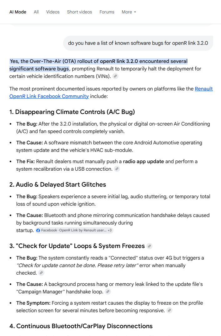

elparia schreef op vrijdag 29 mei 2026 @ 15:37:
3.1.0 heb ik 11 januari 2026 gehad
3.2.0 kwam 11 mei 2026
3.5.0 28 mei 2026
Dan loopt mijn MY2023-01(?) toch serieus achter :O
Afbeeldingslocatie: https://tweakers.net/i/u2CjMsJ8kori4frdvxss75FiO9k=/x800/filters:strip_icc():strip_exif()/f/image/lsQLlp45XtTnNgqQFaTnCqmN.jpg?f=fotoalbum_large

  • Megalodon86
  • Laatst online: 06-10 12:11
Megalodon86
Enzyme X
Hmm, het probleem lijkt te liggen bij het te laat starten van mijn geluid (in het algemeen). Viel me zojuist op dat mijn welkomsmuziekje ook niet meer speelt. de android auto verbindt goed, maar zoals eerder gezegd, geen geluid. Dit keer geduldig gewacht en na ongeveer 1 a 2 minuten springt het geluid aan.
Ah, Gemini wist er al van, had ik meteen moeten doen...
Afbeeldingslocatie: https://tweakers.net/i/ko1nbTRvK4sVrt3Fu8KK6EZiSbA=/fit-in/4000x4000/filters:no_upscale():strip_exif()/f/image/D1mjmrWwL7EefUDzDkvZYk1r.png?f=user_large
[ Voor 27% gewijzigd door Megalodon86 op 19-06-2026 13:40 ]
  • Zjanzjak
  • Laatst online: 09:07
misterblokhead schreef op vrijdag 19 juni 2026 @ 12:32:
Mijn vraag: Is dit een bekend probleem (van de MY23) en is er iets wat ik kan doen om deze update wel te laten slagen?
Het faalt niet altijd. ;) Maar als het eenmaal een aantal keer faalt dan zit er niets anders op dan het bij de dealer te laten doen. Hier in dit topic, en in een Scenic E Tech topic, zijn er een aantal die dit ook hebben, of hebben gehad en alleen de boel bij de dealer laten doen bood uitkomst.
Megalodon86 schreef op vrijdag 19 juni 2026 @ 13:37:
Dit is ook soms een teken dat er iets niet in orde is. :-(
10 tegen 1 dat er hier voorlopig niets aan gebeurt door Renault d.m.v. een nieuwere update (OTA), hopelijk misschien bij de dealer eerder via USB. Tot die tijd... sterkte. ;)
