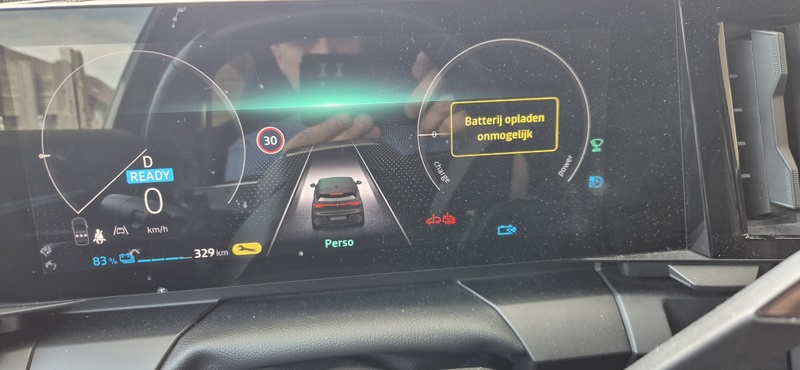

Ik kreeg net zonder waarschuwing opeens de update binnen, wilde wegrijden en middenconsole deed niks. Na minuut of 5 a 10 werd hij wakker en bleek hij geüpdatet naar nieuwe OpenR link 3.2.0 Even wennen aan de nieuwe look.

Een paar maanden geleden is bij mij de aircopomp onder garantie vervangen. Toen begon de pomp eerst een hoop lawaai te maken waarna daarna allemaal errors op het dashboard kwamen. Nu door het warme weer viel het me op dat de airco weer erg luidruchtig is. Hoe verhoudt dit geluid zich tot jullie hard werkende airco?
Ben vooral benieuwd of ik weer een ritje naar de dealer moet gaan maken, of dat ik me zorgen maak om niks 8)7
[ Voor 11% gewijzigd door Remuzzz op 27-05-2026 20:18 ]
  • dkln
  • Laatst online: 07-10 22:18
Oh dat is "normaal". Same here. Werkt goed maar is gewoon erg luidruchtig :-p

Nu een bijkomend dingentje...
Afbeeldingslocatie: https://tweakers.net/i/LV8sLHPUjlQixcB79An1AY3OSHo=/800x/filters:strip_icc():strip_exif()/f/image/sWppwxcUmDPnsdQY0a1DPY0G.jpg?f=fotoalbum_large
3 dagen naar dezelfde melding zit ik te kijken. (OH, ZIE DAT MOOIE BLAUWE LOGOTJE! :+ )
Gewoon, random uit het niets "Batterij opladen onmogelijk".
Zondag (24ste mei) op 100% opgeladen, maandag mee gereden, dinsdag mee gereden, in de avond, willekeurig deze melding, gezien de Zoe dit vaak doet, laat hem even rusten.
Woensdag ochtend, deze melding. (zit niet aangesloten, staat gewoon op de oprit, onder de carport).
Vandaag, Donderdag, weer de melding,
Snap er de balle meer van, begin te twijfelen of ik nog wel wil door proberen te rijden met deze.
(Hij rijd verdomde fijn, maar zitten zoveel haken en ogen aan)
Volgende week naar de dealer, en niet te veel rijden zodat we met n halve accu kunnen aankomen.
*Vingerscrossed
