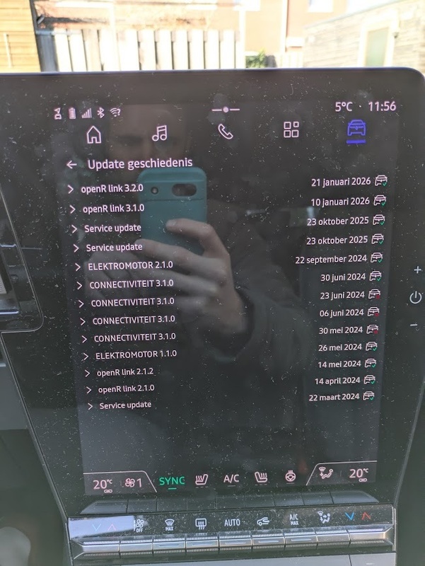

Hi all,
Ik rij sinds oktober 2024 met plezier een Renault Megane E-Tech Techno 60kWh. Niks op aan te merken.
Ik lees laatst dat er nu of wel via OTA of via dealers updates worden uitgerold voor het activeren van One Pedal Drive: https://www.renault.nl/e-tech-electric/one-pedal.html.
Zijn er hier mensen die een update hebben gezien/gehad? Ik heb überhaupt nog geen update in deze auto gezien, iets wat ik na bijna anderhalf jaar wel zou verwachten.

DrTuup schreef op donderdag 8 januari 2026 @ 13:33:
Hi all,
Ik heb mijn Megane sinds maart 2024 en heb (tot vanmiddag) nog nooit enige update gehad. Als het goed is, is deze geinstalleerd nadat ik mn auto op slot deed, dus morgenochtend eens kijken hoe het ermee staat, en wat er precies voor update binnen gekomen is.
One-pedal drive zal het niet zijn, dat kan pas vanaf de MY25 volgens de site. Ik heb een MY2023-2.

Megalodon86 schreef op vrijdag 9 januari 2026 @ 01:42:
Welke update heb je dan wel gekregen?
Wil je eens in je update geschiedenis kijken?

Razer schreef op vrijdag 9 januari 2026 @ 11:57:
Dat is openR link 3.1.0 als ik het goed begrijp.
Even teruggelezen en die gaat al bijna 2 jaar rond blijkbaar. Geen idee waarom die van mij zo achterloopt.

Megalodon86 schreef op vrijdag 9 januari 2026 @ 12:13:
Ik heb deze update afgelopen dinsdag ook gehad. Was ook een van de eerste updates van mijn auto (is van februari 2024)
Renault Megane E-Tech Optimum Charge Iconic (februari ‘24)
  • Remuzzz
  • Laatst online: 17:35
Ik heb hem vandaag binnengekregen bij mijn 130pk 60EV van maart 2024. Als ik het andere websites een beetje lees zou OpenR link 3.2 voor onze auto Android Automotive 12 betekenen (en is de 3.1 daar de voorbereiding op).
Meer info hier: https://www.gps-rlink.com/2025/01/22/openr-link-3-2/

Vandaag de update OpenR Link 3.2.0 gekregen. Kan nu niet meer zien war de temperatuur instelling is en ook de ventilatorsnelheid is niet meer te zien. Fijn zo’n update………
Garage weet ook niet direct hoe dit op te lossen, dus vrijdag de auto de hele dag naar de werkplaats.

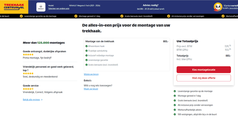

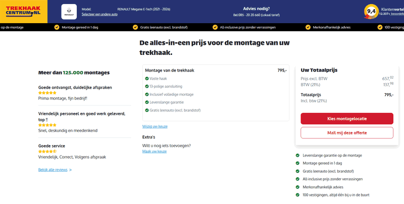

Remuzzz schreef op dinsdag 20 januari 2026 @ 12:33:
Oeh, ik wil over een paar maanden ook een trekhaak laten monteren (als ik mn auto weer terugheb..). Wat maakt de trekhaak bij Renault beter dan een universele? Ik twijfelde ook over een lokale garage of de officiele.
Dat is toch zo opgezocht?
Bij Renault:
Afbeeldingslocatie: https://tweakers.net/i/RRa66oLOl3frG6agOdFacV4fYMo=/fit-in/4000x4000/filters:no_upscale():strip_exif()/f/image/r6PGUeA5Fkpv2w8MW55atax0.png?f=user_large
En bij Trekhaakcentrum:
Afbeeldingslocatie: https://tweakers.net/i/nIALoDrIHAQhjZDXg1PcWEDvPyk=/800x/filters:strip_exif()/f/image/pESJWzNqLQcyLNoqdBm9FW5k.png?f=fotoalbum_large
Afbeeldingslocatie: https://tweakers.net/i/27DqSb1k2MZo9s1qkwWvDjdFghg=/800x/filters:strip_exif()/f/image/mKxT0QSWeUXXMt6ByW30Zso5.png?f=fotoalbum_large

als het ware schreef op dinsdag 20 januari 2026 @ 10:12:
Van welk jaar is je etech? (Ben benieuwd of ik de update ook krij)
Auto is van februari 2024.
Het display ziet er na de update zo uit:
Afbeeldingslocatie: https://tweakers.net/i/m46V75VWxZh3CP4O9aClWxqWiHU=/x800/filters:strip_icc():strip_exif()/f/image/P3uBs6FyhL51YIuUAnjQsg8T.jpg?f=fotoalbum_large

Staat je kachel/airco niet gewoon uit? (linksonder staat 'off')

Nee, je kan doen wat je wil maar er verandert niets op het scherm. Ventilator hoor je wel harder gaan draaien, maar verder……..

Misschien goed om te weten: je bent niet de enige:
https://www.speakev.com/t...link-3-2-0-update.195080/
Dus ik gok dat de fout in de update zit?

Zag het op verschillende FB groepen ook al voorbij komen... Paar jaar over een oude Android upgrade doen, en vervolgens half werkend afleveren. Ik snap wel waarom alle dealers ver weg willen blijven van updates ;)

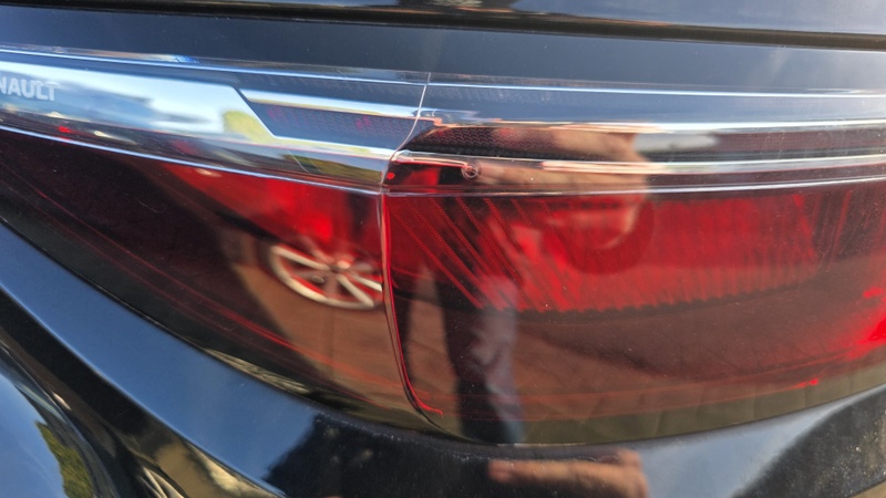

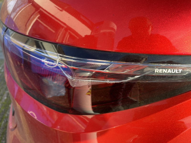

Nog een paar 100 kilometer en mijn Megane E-tech staat op een ton. Fijne en probleemloze auto wat mij betreft. Maar toch een vraagje aan de rijders hier:
Onlangs zag ik een scheur in de linker achterlicht unit. Een snelle blik aan de andere kant en daar zag ik een nog grotere scheur. Ik heb geen aanrijding gehad en ook geen andere zichtbare schade. De dealer stelt dat dit niet zomaar ontstaat (en dat snap ik ook!) maar ik zou niet weten hoe dit ontstaan is.
Heeft iemand dit ook meegemaakt of weet hoe dit ontstaan kan zijn?
Rechts:
Afbeeldingslocatie: https://tweakers.net/i/wFecaWFy7wPrXfkwN-hP-UAU0ys=/800x/filters:strip_icc():strip_exif()/f/image/k3Yiv0x1fwfA4PjaNLLETcRM.jpg?f=fotoalbum_large
Links
Afbeeldingslocatie: https://tweakers.net/i/yUTKGQCYhDwxUQWe80xDQDYqrBY=/800x/filters:strip_icc():strip_exif()/f/image/pLSZAwYGpfqNHbq9b8T7dePN.jpg?f=fotoalbum_large

Tja... het is maar plastic dus kan tijdens de vorstperiode gebeurd zijn? Of een hele lompe sneeuw-pakker? Kinderen halen graag sneeuw van auto's?
  • BVice
  • Registratie: Maart 2022
  • Laatst online: 09-10 10:59
vocht wat van binnen zat en door de vorst is uitgezet en toen gescheurd oid? Of heb je een lompe manier van dichtslaan van het kofferbakdeksel?
  • RobbieT
  • Laatst online: 23:43
De automatische wasstraat misschien?
Die dingen zijn ook niet altijd even subtiel.

Ik heb net mijn auto bij Stam Utrecht opgehaald, met vervangen aircopomp en hij rijdt weer als een zonnetje. Ze hebben daar ook de nieuwe update erop gezet, en ik zie wel nog de indicators van de temperatuur. Dus de fout zit niet perse in de update, of ze hebben een nieuwe patch gebruikt?
Ik heb wel het idee dat de resolutie lager is dan voorheen, de knoppen zijn fors groter. Bijkomend voordeel is wel dat de achteruitrijcamera beter te zien is.
Rechts:
Links
Ik had al genoemd misschien wasstraat.
Andere mogelijkheid is dat de bumper wat omhoog gedrukt is geweest.
Nergens sporen dat iemand met parkeren misschien lomp is geweest?
Geen krassen op de bumper of iets wat erop wijst dat iemand je bumper schoon gepoetst heeft om iets te verdoezelen?

Ook even bij mijn eigen achterlicht units gekeken.... heb het niet zo erg als @Dekkert , maar zie wel een kleine barst zitten aan beide kanten (middenbovenin de foto). Valt bij mij gelukkig amper op. Maar wel 'toevallig'.
Volgens mij is dat gewoon een naad in het lampstuk dat hoort, zo is die opgebouwd?Zoiets viel me ook op toen ik de Megane redelijk nieuw had.

Thanks all. d:)b
Ik gooi de achterklep niet overdreven hard dicht naar mijn weten en alle naden in het carrosseriewerk lopen netjes evenwijdig. Er zijn ook geen andere sporen van schade zichtbaar. Zelf denk ik ook aan vocht, maar dat zal een lastig gesprek met de dealer worden. Chef werkplaats zegt “dat hij dit nog nooit eerder gezien heeft” en “dat het niet vanzelf ontstaat”.
Morgen zal ik kijken of ik ook dezelfde naad als @Megalodon86 heb.
