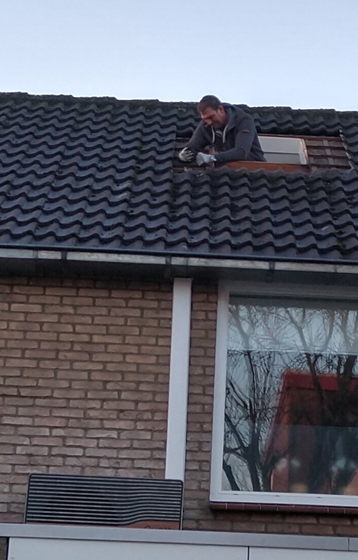

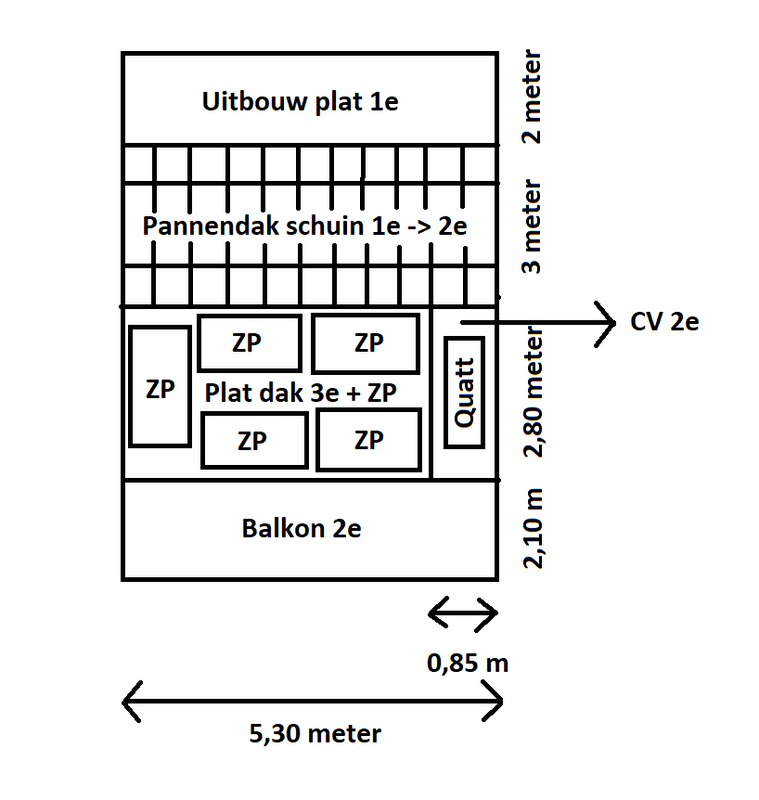

ScooBY_DoO schreef op zondag 7 mei 2023 @ 11:35:
Hi,
Ik heb maandenlang dit topic met veel interesse gevolgd, echter door omstandigheden de laatste tijd niet meer dus vergeef me als mijn vragen al voorbij zijn gekomen...
Ik heb mijn videogesprek gehad en daarin viel me op dat Quatt aangeeft dat ze verplicht zijn om 90 graden aan te houden voor het leidingwerk.
Ik heb reeds wat airco's geplaatst op hetzelfde dak waar de Quatt gaat komen en de leidingen van 1 daarvan gaat met c.a. 45 graden over mijn dak omhoog richting ketel.
Quatt geeft dus aan dat dat niet gaat/mag. Gezien ik niet de enige zal zijn met een dergelijke situatie vraag ik me af of meer tweakers met dit issue geconfronteerd zijn, en hoe dit opgelost is.
In mijn geval zal de pomp op een heel andere plek moeten en nu moeten er allerlei betonboringen, = meerprijs, plaatsvinden, hier baal ik stevig van.
Heeft iemand hier nog wat inside information over voor me?

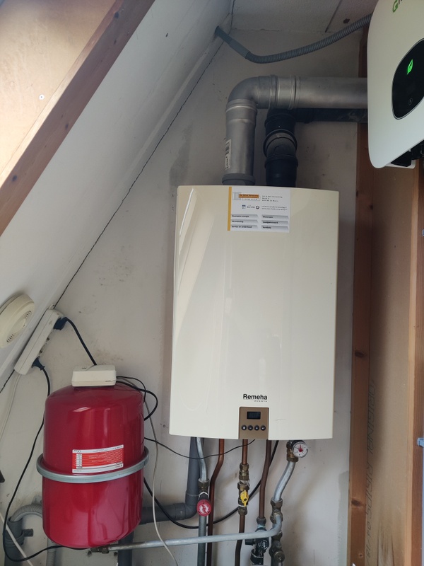

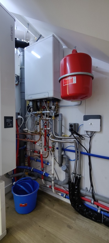

Hier eindelijk ook de Quatt afgelopen vrijdag geïnstalleerd (48xx). Ook hier door twee goede Slowaakse mannen waarvan er eentje Engels spreekt. Ze vertelde mij dat ze die dag een week naar huis gingen dus misschien dat de rest even een weekje moet wachten totdat ze terug zijn voor nieuwe installaties.
Kreeg van te voren een berichtje of ze om 07:00 konden beginnen en heb hier ja op gezegd. Helaas zat het verkeer tegen voor ze en kwamen ze pas rond 08:00 aanzetten. De installatie was vrij simpel en rond 12:30 waren ze weer weg. Ik kon ze wat koffie en een glas water slijten. Ze kwamen er halverwege achter dat de kap van de Quatt er niet bij zat maar deze werd geleverd door VOS en werd er gelijk opgezet.
Helaas heb ik afgelopen zondag een support call moeten maken omdat er wat water uit verschillende knelpunten komt, lijkt erop dat ze niet goed geknepen zijn. Quatt belde gisteren gelijk op en ze komen het zsm oplossen. Ben hier tevreden mee, het is niet dat er een plas op de vloer ligt maar het moet toch opgelost worden.
Voor nu ga ik proberen de Quatt in Domoticz te zetten, kijken of dat werkt.
Zie hieronder wat foto's van de installatie. Enige puntjes die ik heb is dat de draadjes van en naar de CV ketel niet heel netjes zijn maar hier ga ik zelf nog wel een keer aan de slag met een mooi buisje maar voor nu draait het.
Afbeeldingslocatie: https://tweakers.net/i/NfzrKM2VISnviQx2T-sUHbaXP58=/x800/filters:strip_icc():strip_exif()/f/image/aPCWoyTf4VqEXnTkVoHmVCr7.jpg?f=fotoalbum_large
Afbeeldingslocatie: https://tweakers.net/i/QxH6BgcpF1cBGJ0cN0ms7DbVsds=/800x/filters:strip_icc():strip_exif()/f/image/TqycAF19V6RHQBl54FKgR0Qh.jpg?f=fotoalbum_large

ScooBY_DoO schreef op dinsdag 9 mei 2023 @ 16:53:
TIA
Een foto met de gewenste leiding zou denk ik helpen, ik neem aan dat je 45º in het vertikale vlak bedoeld.

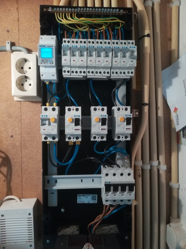

  • MacD007
  • Laatst online: 06-06-2025
[/quote]
Op de laatste foto staat de daikin wel met zijn eigen werkschakelaar, echter daarnaast de Quaat moet het blijkbaar zonder doen? O-)

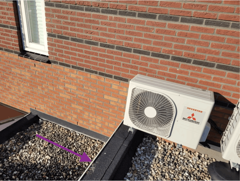

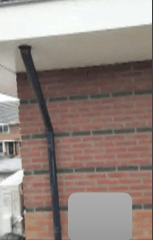

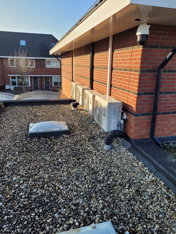

MacD007 schreef op dinsdag 9 mei 2023 @ 18:33:
Vanzelfsprekend, hierbij wat kiekjes
Afbeeldingslocatie: https://tweakers.net/i/rb3c6O4I6E-t2e24dZ_wOVkooPw=/x800/filters:strip_icc():strip_exif()/f/image/0goVQmdwCpDWY6AQVhwaKur6.jpg?f=fotoalbum_large
Afbeeldingslocatie: https://tweakers.net/i/ECz7Wotrtjn11QEGpaBvUw0QcGk=/800x/filters:strip_icc():strip_exif()/f/image/V6YsueYN41jpUn4OEUKQSv4L.jpg?f=fotoalbum_large
  • Trumpske
  • Laatst online: 12-08 10:01
MacD007 schreef op dinsdag 9 mei 2023 @ 18:37:
Quatt installeert inderdaad geen werkschakelaar, dit is al meerdere keren gemeld hier. Misschien dat ik er zelf nog een tussen installeer maar voorlopig is dit voor mij geen must.

  • ScooBY_DoO
  • Laatst online: 21-09 16:17
Trumpske schreef op dinsdag 9 mei 2023 @ 16:58:
Ziet er netjes uit.... Heb jij zelf voor muurbevestiging gekozen?
Ik heb mijn voorkeur ook voor muurbevestiging gegeven maar Quatt adviseert om het platte dak te gebruiken.
Heb in een aantal berichten hele kekke veerpoten etc voorbij zien komen maar ik betwijfel of ik er niet meer last van ga hebben om hem op de aangrenzende, niet geïsoleerde, garage te plaatsen. Qua geluid dan.
Met de huidige airco's ook weinig tot geen last.

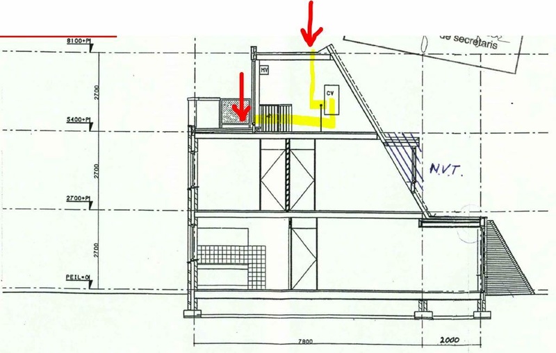

  • MacD007
Dus je bedoeld het leidingstuk wat onder je dak naar boven gaat lopen? Kun je daar ook niet eerst horizontaal richting CV en daar dan verticaal omhoog?

MacD007 schreef op woensdag 10 mei 2023 @ 09:19:
Ik probeer het te verduidelijken aan de hand van de impressie die Quatt mij gisteren gestuurd heeft;
Afbeeldingslocatie: https://tweakers.net/i/aBWZDKKA2aGSrIfZ3uc-ZaUk854=/x800/filters:strip_exif()/f/image/jMhwdoTyU46BCga1zyY3vnbX.png?f=fotoalbum_large
Afbeeldingslocatie: https://tweakers.net/i/lWXw2xSfeAWOL2oU_IaQhnWNmn8=/x800/filters:strip_exif()/f/image/PUitTtbm9ccBr47tugfjdWDX.png?f=fotoalbum_large
Afbeeldingslocatie: https://tweakers.net/i/v6e1oCmQaWyhk12cgCZPAtIwciM=/x800/filters:strip_exif()/f/image/cAopB7F7Pm8BxSrHrEFRjCaF.png?f=fotoalbum_large
Het zijn PNG's dus let niet op de kwaliteit aub, maar op foto 1 zie je de plaatsing volgens Quatt, dit is aan de achterzijde van het huis en dan plat op het dak.
Op foto 2 zie je waar de leiding verticaal gaat. (Bij beide foto's zie je links die batterij aan airco's)
Op foto 3 willen ze het huis in en dan direct omhoog wat mijns inziens niet handig is omdat ze dan in een kruipruimte achter knieschotten komen.
Dat rode pijltje is wat ik heb aangegeven. Dus voorbij de airco en dan omhoog, dan komen ze achter de ketel uit.
Mijn wens, en dat is adhv deze foto:
Dus, Quatt aan de muur, er is nog plek voor 2 units aan dezelfde muur als de airco's, dan recht omhoog zoals de blauwe leidinggoot laat zien en dan onder de dakpannen door onder een hoek van c.a. 45 graden omhoog en dan komen ze ook bij de kertel uit.
Quatt zegt dat dit niet mag met hun leidingwerk, dit moet 90 graden.
Degene die deze airco's heeft geplaatst noemt dit enerzijds gemakzuchtig maar heeft niet de kennis in pacht of het dus echt niet mag.
Daarom ben ik reuze benieuwd of alle 1000 gebruikers allemaal 90 graden leidingwerk hebben gekregen, ik kan het me bijna niet voorrstellen eigenlijk...

ScooBY_DoO schreef op woensdag 10 mei 2023 @ 11:50:
Ze gaan momenteel voor eenvoud. Dus als je daar van af wilt wijken is het op dit moment al snel 'nee'. Je kan het over een paar maanden wellicht nog eens proberen zodra ze de makkelijkste installaties achter de rug hebben.
Wat zit er boven de trespa? Zoals je aangeeft kun je dan niet horizontaal (dus boven de vloer van de eerste verdieping (dak) in de kruipruimte horizontaal en dan langs een wand richting CV ? Het voordeel als een deel van de leiding achter het knieschott ligt zie je deze ook niet.

Spykie schreef op woensdag 10 mei 2023 @ 11:59:
Daar ben ik dus ook bang voor, maar ga dan niet zeggen dat iets niet mag. Wij kunnen die leiding prima zelf leggen namelijk.
MacD007 schreef op woensdag 10 mei 2023 @ 12:00:
Wat bedoel je met ''boven de trespa''?
DIt zijn boeidelen, van hout, geen trespa maar dat terzijde. Het is onmogelijk om direct horizontaal de woning in te gaan op die hoogte.
Daarom kiezen ze nu ook om eronder een slaapkamer binnen te gaan zoals je op de foto kunt zien. Boven de dakgoot/boeidelen begint gelijk het pannendak.

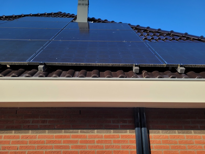

Bij mij gaan ze ook achter de dakgoot langs, onder de pannen door het dakschot. is ook niet exact 90 graden hoor.
Maar wat bij jou lastig(er) is, is dat er direct zonnepanelen liggen. Je moet namelijk wel wat pannen weghalen om er goed bij te kunnen. En bij jou liggen die zonnepanelen in de weg ben ik bang.
Foto hieronder, het dakraam werd vervangen, dus dat heeft niets met de quatt te maken. die hing toen al.
Afbeeldingslocatie: https://tweakers.net/i/DoY7b9h637-3td2bEmK3FBGTXDQ=/x800/filters:strip_icc():strip_exif()/f/image/npSfkgYVLtQ1tczwvphOjnp1.jpg?f=fotoalbum_large
Ah, kijk! Daar was ik naar op zoek.
Ik zal ze voorstellen zelf de leidingen te leggen zoals ik het wil, hebben ze daar geen werk aan verder.
Dank voor het delen!

De dozen staan er (9-05) plaatsing 17-04 (vlgnr 187*) meterkast is er klaar voor (10-05) (Afbeeldingslocatie: https://tweakers.net/i/3KVUCWHov7_TQzpuOqDtlfjFXZo=/x800/filters:strip_icc():strip_exif()/f/image/TpTfD91ftTcgHoaxnAiDbORv.jpg?f=fotoalbum_large
Afbeeldingslocatie: https://tweakers.net/i/u6LfRr6ODAYG7g0YpOL10yoauGQ=/x800/filters:strip_icc():strip_exif()/f/image/sD0FDSvaKewQzGeGzCz39aGT.jpg?f=fotoalbum_large
Afbeeldingslocatie: https://tweakers.net/i/KsftseokXNm9d3aa4JQuGXqTREE=/x800/filters:strip_icc():strip_exif()/f/image/K5tibvQo873koC94ZiSryPXF.jpg?f=fotoalbum_large
[ Voor 87% gewijzigd door HenkRood op 10-05-2023 18:34 ]

  • ScooBY_DoO

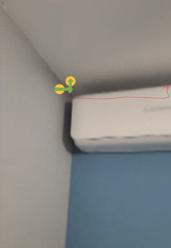

Helaas moet ik ivm de complexiteit en gebrek aan tijd afzien van de optie om schuin over het dak te gaan.
Gezien de getekende optie van Quatt om op een ander stuk dak te plaatsen en dit recht boven mijn woonkamer is nog even de vraag, waar zouden jullie de Quatt ophangen/neerzetten in mijn geval?
Afbeeldingslocatie: https://tweakers.net/i/VuknKS_Yosz-JI8BYVjPcj8R6Wo=/800x/filters:strip_icc():strip_exif()/f/image/riFhQVXJxJAVD37ya8Ftw3LQ.jpg?f=fotoalbum_large
Hierbij nog een mogelijkheid, links van de airco's. Weet iemand wat de maximale lengte v.h. leidingwerk mag zijn?
Enige wat ik in de faq vind is ''Omdat we de Quatt Hybrid aansluiten op de cv-ketel, moet hij daar zo dicht mogelijk in de buurt geplaatst worden.''
Zou ik hem anders eventueel boven de airco's kunnen hangen? Of krijg ik dan warmeteissues?
Graag jullie tips.

ScooBY_DoO schreef op woensdag 10 mei 2023 @ 20:16:
Graag jullie tips.
wat zit er tegen de muur/wand die we nu niet kunnen zien? (achter de bovenste dakrand zeg maar)
  • ScooBY_DoO
paQ schreef op woensdag 10 mei 2023 @ 20:37:
Kun je iets concreter zijn alsjeblieft, ik weet niet goed wat je bedoelt. Misschien adhv onderstaande?

29 april ingeschreven om de oude prijs mee te pakken en vanochtend reeds intakegesprek gehad. Engelstalige dame die werkvoorbereiding doet. Gaat erg snel en soepel tot nu toe, dat komt denk ik door de makkelijke situatie bij ons thuis. Ik heb nog wel wat vragen die ik bij jullie als collectief geweten wil checken :)
Onze situatie:
- Huis 1997, +- 110m2
- Vloerverwarming begane grond, radiatoren op verdiepingen
- Geen zones, Honeywell Lyric T6
- CV Remeha Avanta 35c, +- 12 jaar oud
- 5 zonnepanelen, 1750 Wp
- Huidig verbruik +- 800 m3 gas en 3000 kWh. Inschatting, we wonen hier pas sinds eind december.
Belangrijkste: locatie van de Quatt. Wij hebben (hadden) 2 opties:
1. Op het balkon aan de voorzijde van ons huis. Het is geen overhangend balkon, huis springt terug op de bovenste verdieping. Hier zou de leiding van balkon omhoog lopen, door de buitenmuur, door een koof langs plafond zolder naar de CV ruimte en daar weer omlaag. Probleem volgens Quatt: als je eenmaal omhoog gaat met leidingen, dan kun je daarna niet meer omlaag. Geen optie dus. (Klopt dit?)
Afbeeldingslocatie: https://tweakers.net/i/YbgLRGzXfAs7WD2zIaV4t0P6b5c=/x800/filters:strip_icc():strip_exif()/f/image/KHQtYnkZmp909o2AxmsvnAI7.jpg?f=fotoalbum_large
2. Boven op het platte dak naast de zonnepanelen. Dan kan er bijna direct omlaag geboord worden naar de CV ketel. Ideaal zou je zeggen. Quatt staat dan wel tegen de erfgrens aan. Werkvoorbereider gaf aan dat enkel de afstand naar dichtsbijzijnde open raam/deur van belang is. Niet afstand tot erfgrens zelf. Klopt dit? Er zou 1,6 meter nodig zijn, dat halen we makkelijk. De afstand tussen zonnepanelen en erfgrens is 85 cm.
Ander punt: welke richting laat je de Quatt z'n lucht uitblazen? Richting zonnepanelen, is dit voldoende afstand? Richting dak buren, moet ik dit willen ivm eventuele toekomstige installaties? Wat als de buren ooit, net zoals wij, zonnepanelen willen leggen?
Quatt kan volgens werkvoorbereider via de trap binnenshuis omhoog getild en via balkondeur zolder naar buiten en dan dak op.
Afbeeldingslocatie: https://tweakers.net/i/dpoFmxT6H04Qf5MfMAlgtfND2s0=/x800/filters:strip_icc():strip_exif()/f/image/NH58lqSEqfTeroSlSLtjlVPz.jpg?f=fotoalbum_large
Bonusfoto's:
Afbeeldingslocatie: https://tweakers.net/i/ckuOul_xnxg5R_hI1a8089qSfm8=/x800/filters:strip_icc():strip_exif()/f/image/9HkpU5d3kg5UYhpvjdk3zK60.jpg?f=fotoalbum_large
Afbeeldingslocatie: https://tweakers.net/i/AZw1vJmSFpo8cxakAicohjdoLPM=/x800/filters:strip_icc():strip_exif()/f/image/nd2da4qXvCoq94szERx6LM1i.jpg?f=fotoalbum_large
Verder gaf de werkvoorbereider aan dat:
1. Aanvoertemperatuur CV op 55 graden moet.
2. Een bypass nodig is bij de vloerverwarming (€100 meerkosten of zelf regelen).
Hoe kijken jullie tegen onze situatie aan? Alvast dank!
Ja, kans op lucht die zich in het bovenste deel van de leiding gaat verzamelen (ga je niet willen).
Je kunt er wel wat tegen doen, echter visie van Quatt is alleen makkelijk, dus lastige dingen gaan ze uit de weg, Quatt zal dat dus niet doen.
Ja en Nee, primair gaat gekeken worden naar erfgrens, wat ik op de foto zie ga je dat dus niet halen. omdat het op de 1 verdieping is moet je ook naar het raam kijken (van je buren) wat open kan. staat ook in de handleiding.
Als je hulp nodig hebt voor de tool stuur me maar een PM.
Hoe groot is jou woning (breedte bedoel ik)? Plattegrondje (eenvoudige tekening) zou handig zijn, kunnen we hier mogelijk meedenken).
De Quatt blaast vanaf de voorkant uit. ivm met het geluid zou ik de Quatt niet richting buren plaatsen (meer kans dat ze klagen over het geluid (bij plaatsing op je balcon). Ik verwacht dat plaatsing op het dak, zeker omdat Quatt dat dus redelijk makelijk wil doen, de voorkeur heeft. ik zou, zonder nu het hele beschikbare oppervlak te kennen (daarom plattegrond) de Quatt in het midden van je dak plaatsen. Rubberen tegels en zware stoeptegels (=massa) en dempers met bigfoots zou moeten kunnen (beetje afhankelijk van de dakconstructie). Quatt dan richting achtertuin (dus niet richting zonnepanelen).

Bij deze de originele bouwtekening (incl. uitbouw) en een schets van het bovenaanzicht. Plaatsing op dak heeft inderdaad zowel voorkeur van Quatt als van onszelf. De Quatt midden op het hoogste platte dak zetten gaat niet, zonnepanelen zitten in de weg. Kan dus alleen aan de zijkant, tegen erfgrens aan. Hij kan niet dwars staan zodat de lucht richting de tuin blaast. Er is ongeveer 85 cm ruimte, waar 96cm nodig is. Dus hij moet in de lengte. Lucht richting buren lijkt me niet slim, maar geeft de lucht richting de zonnepanelen problemen? Nu wekken die in de winter niet zoveel op als de Quatt met name aan staat, maar lijkt me alsnog niet heel lekker.
Nu ik er nog eens goed naar kijk zie ik nog een derde optie. Plaatsing balkon, leidingen op vloerniveau door de buitenmuur en door een bestaande koof die op vloerniveau in de CV ruimte uit komt.
Afbeeldingslocatie: https://tweakers.net/i/fk_yzunMH74JqIer090QUIVRHQU=/800x/filters:strip_icc():strip_exif()/f/image/Gq0CNVQN3e2oPasBjaRrVmg0.jpg?f=fotoalbum_large
Afbeeldingslocatie: https://tweakers.net/i/2giN79eHH8YuiUrfFSPBAIqkRCk=/x800/filters:strip_exif()/f/image/yr6tLoNU5PrQRq5zHAZh7jMx.png?f=fotoalbum_large
Foto vloerverwarming:
Afbeeldingslocatie: https://tweakers.net/i/IGvTc1Qx2CYKDubpLSjoHcxs4XY=/x800/filters:strip_icc():strip_exif()/f/image/eThlDcoXAntEqvhApJP0jkIZ.jpg?f=fotoalbum_large

LightningSky schreef op donderdag 11 mei 2023 @ 14:38:
Je moet zorgen dat de luchtstroom niet te veel geblokkeerd wordt, zodat de Quatt zijn lucht goed kwijt kan.
Als je hem dus zet richting de zonnepanelen, en dan zo dat je precies tussen de 2 panelen zit, lijkt me dat je ruimte genoeg hebt.
Op je vraag of de lucht zelf niet nadelig is voor de zonnepanelen, integendeel! Het is koude lucht die van de Quatt komt, en je zonnepanelen gaan hier juist beter van presteren. (het vermogen van de zonnepanelen neemt af bij hogere temperaturen)
Eigenlijk zou je in de zomer de Quatt aan moeten zetten, zodat je panelen gekoeld worden, dan wekken ze iets meer op ;)

HBO88 schreef op donderdag 11 mei 2023 @ 15:42:
Maar in de zomer ga je (als dat dan mogelijk is) eerder koelen op de Quatt, dus dan warm je de panelen juist op ;)
Zou misschien kunnen als de Quatt een optie had om alleen te blazen, hoewel het nog maar de vraag is of je het verbruik van de ventilator terug wint. De afname in opbrengst van zonnepanelen door temperatuur is lager dan velen verwachten, bij ons zit deze (als ik het me goed herinner op 0.4% per graad celcius).
Dank alvast voor je reactie!
Even een vraag, hoe gebruikt je buren de balcon aan de voorkant (2de verd.) ? Want ik verwacht daar in ieder geval geluidsoverlast zowel als deze boven op het dak als ook op het balcon komt. Al eens met de buurman over de warmtepomp gesproken?
In ieder geval een berekening maken.
