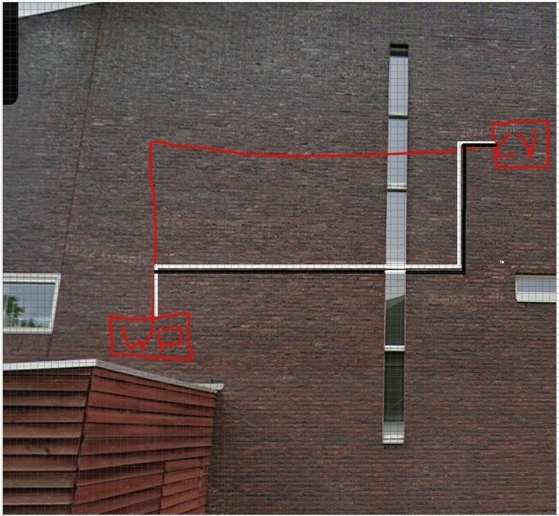

Wie heeft een goed idee voor de leiding van de warmtepomp in combinatie met een hoog verticaal raam? De CV zit rechtsboven op de 2e verdieping aan de voorkant van het huis, de warmtepomp wil ik wegens defrosts boven het schuurtje hebben hangen aan de muur. Op het dak zelf neerzetten was niet handig omdat hij dan te schuin staat.
Nu kan ik de leidingen eerst via binnen voorbij het raam laten oversteken, maar dat is niet mooi in het trapgat. Eerst naar boven brengen (zodat deze met het plafond mee oversteekt bij het raam) was niet handig ivm luchtbellen in het systeem. Zijn er nog oplossingen te bedenken die mooier/praktischer zijn?
Afbeeldingslocatie: https://tweakers.net/i/oGL7REGWBcHMyDPLSNHk530wfY4=/800x/filters:strip_icc():strip_exif()/f/image/hlOmX4ltz0jOlQWHLcbzuA0T.jpg?f=fotoalbum_large

Kixpo schreef op zaterdag 29 april 2023 @ 22:21:
Ik zou hem onder de derde ruit, daar waar het kozijn wat dikker is laten lopen en dan aan de andere kant weer omhoog.
Je zou ook voor de muur een zwarte en bij de raam een witte goot kunnen gebruiken.
Afbeeldingslocatie: https://tweakers.net/i/CWo9VlMxrok36zExe8kjNfIb9hk=/800x/filters:strip_icc():strip_exif()/f/image/3bMO2VHCAvHuCgvyt3w40aUY.jpg?f=fotoalbum_large
[ Voor 13% gewijzigd door MacD007 op 30-04-2023 00:09 ]

Voor de duidelijkheid: er zou in een zinken goot een zinken pijpje omhoog in de goot komen, zodat de leidingen vrij van water er doorheen kunnen.
Laat anders door de loodgieter of die dat voor je gaat maken (of als je het zelf maakt) een tekening maken waardoor ze kunnen zien dat de afmetingen kloppen voor hun leiding (de voorbeelden zijn al diverse keren voorbij gekomen incl. maten). Ik denk dat zij gewoon koudwater vrees hebben en iets wat ze niet direct snappen zeggen ze gewoon nee tegen, dat is voor hun makelijker dan lastige vragen waar ze zelf geen antwoord weten. Een tekening kan daarbij helpen. Tip maak de buis waar de leidingen door de goot gaan iets hoger dan de zijkant van de goot, weet je zeker dat er nooit water via de leidingen kan gaan lopen, ook zou ik de overgang ook met biumenplakband/rubberenplakband waterdicht sealen.
nog een foto van de leiding gevonden: Afbeeldingslocatie: https://tweakers.net/i/rNPk8qHrrXHghh-KLgufsztVh0c=/full-fit-in/4920x3264/filters:max_bytes(3145728):no_upscale():fill(white):strip_exif()/f/image/lqMmbxvfGkZdphdy8rBDd5mZ.webp?f=user_large
kijk ook hier na: kun je exact de maten zien: https://gathering.tweakers.net/forum/view_message/74083630
nog een foto van de leiding gevonden: [Afbeelding]
Das idd. het idee, een iets hoger pijpje. Ik zal eens een tekening maken zodat ze het snappen. Want ik denk dat ze idd bomen op de weg zien, terwijl een monteur het waarschijnlijk nog nooit zo simpel heeft gehad.
De doorvoer zou ik gewoon laten maken door een specialist op dat gebied een loodgieter die zinkwerken doet. Die maakt de boel ook waterdicht door het te solderen op de goot.

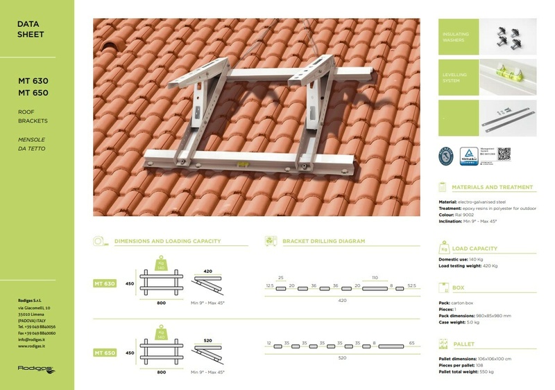

Kan de quatt hierop ook geplaatst worden Afbeeldingslocatie: https://tweakers.net/i/u_-y3AUUDwVS5w170YOKTcz_E0o=/800x/filters:strip_exif()/f/image/N1xHmas9n4GQp8OoI2SykDhB.png?f=fotoalbum_large

Kan de quatt hierop ook geplaatst worden [Afbeelding]
Kan technisch uiteraard wel, maar dit ondersteunen ze nu niet bij Quatt. Tijdens mijn gesprek met de Quatt adviseur exact deze opzet besproken, was absoluut geen mogelijkheid voor vanuit Quat, ze ondersteunen dit niet.
Wil je dat echt ? , kijk eens naar je dakbevestiging een Quatt weegt circa 60 kg + windbelasting tijdens een storm. Ik verwacht en een lekkend dak omdat een aantal dakpannen kapot zijn en je quatt ligt onder in de tuin.
Kun je ook niet vergelijken met zonnepanelen, en als bij die de wind er echt onder gaat komen en ze zijn niet goed bevestigd dan gaan ook die. het internet staat vol met voorbeelden er van.
word direct op je dakpannen gemonteerd, ik zou dat persoonlijk al niet willen, als je dan ook nog naar de instellmogelijkheden van de dakhelling kijkt moet je maar afwachten of de gaatjes voor jou dak op de juiste plek zitten. Los van de gaatjes door je dakpannen, hoe wil je die ooit lekdicht krijgen?
Afbeeldingslocatie: https://tweakers.net/i/8PUhhphIStoShNSQJIHzxZEPRXQ=/800x/filters:strip_icc():strip_exif()/f/image/fiUasdVgAebkX7p2dayEz45F.jpg?f=fotoalbum_large
Onzin. Die stellage rust op je dakbeschot en zweeft een centimeter boven je dakpannen.

Beste allemaal,
Ben behoorlijk geïnteresseerd in de Quatt. Lijkt mij de perfecte oplossing voor onze situatie. Echter zie ik links en rechts ook wat verontrustende berichtgeving voornamelijk over de kwaliteit van de behuizing. Wat zijn jullie ervaringen hier mee?
Afbeeldingslocatie: https://tweakers.net/i/X0Gp8lvHO3f31htUhvueFODh88g=/full-fit-in/4000x4000/filters:no_upscale():strip_exif()/f/image/aySb4nfvyLml85B6e77mpiXF.png?f=user_large
Afbeeldingslocatie: https://tweakers.net/i/pgSo6Xc3wLJ2NkKVMKcFxFmt2EY=/x800/filters:strip_icc():strip_exif()/f/image/lof4NCOT7D0XUtWLvzmGBtj1.jpg?f=fotoalbum_large

medu80 schreef op maandag 1 mei 2023 @ 12:31:
Ja, dat zou je ook verwachten, echter als je op de site van de fabrikant kijkt, kijk ook maar op de specs lijkt dat het gewoon op het dak rust. Foto daarvan zat bij mijn commentaar. Ik hoop maar dat je gelijk hebt.
