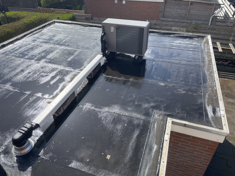

Hier een foto van de situatie. Het rechterhuis op de foto zijn ons. De buren in kwestie hebben een hoekhuis. Na de overkapping houdt het op. Het idee is om de Quatt op de aanbouw te zetten in het midden van ons dakje maar zo ver mogelijk van de erfgrens. Er is dan 1,75 over.
Een warmtepomp aan de gevel van de aanbouw is nog een optie, maar het probleem hiervan is dat de pomp voorbij zal zijn bij de buren aan de andere kant. En mijn vrouw wil hem daar niet hebben gezien we al een kleine tuin hebben. De Quatt aan de voorzijde zal een heleboel breekwerk binnen veroorzaken (door de douche heen) en die is net nieuw, dus ook geen optie voor ons.
Dan wp er onder zetten en op plek van de rode lijn het dak open zagen en WP er onder.

Hmm hieronder is onze buiten zitplek. Daar staat een bank een bbq ed. Ik had eronder ook al bedacht maar dit is voor de vrouw een no-go. Ook is de muur waaraan het afdak zit van de buren. Als ik hem daar aan hang hebben zij het geluid binnen.X21r schreef op maandag 24 april 2023 @ 18:59:
Het dakje onder de zonnepanelen ..is dat van jou ??.
Lucht word aan de bovenkant ingezogen en uitgeblazen in je tuin.dit geeft GEEN verlies. in COP.
De WP hangt hoog tegen het dak aan dus geen last van WAF hoop ik.
Je zou zelf een gat onder je panelen kunnen maken waardoor je de lucht dus afzuigt.
Wel kast er om heen zodat aan zuig lucht wel van boven komt.
En 50 cm diep ..ivm sneeuw wat er in kan vallen.
Twee voordelen.
-Niet zichtbaar.
-Zeer behoorlijk ( gigantische)geluid reductie naar de buren.

[/quote]X21r schreef op zaterdag 22 april 2023 @ 16:15:
Volgens mij wel in laagbouw. tov maaiveld.
Zie ook onderstaande screen copy met de situatie op dak aanbouw.
En ook dichtbij zijnde raam buren..welke het dichtst bij is.

:strip_exif()/f/image/1bRv4IF7rJoQSJFvkV2lX0OL.jpg?f=fotoalbum_large)
G3 of G4 uit mijn hoofd.. de achtertuin.
Maar de originele regel was/is .
Op de erfgrens in de tuin op 1,5m hoogte dan wel op het eerste beste raam/ deur van de buren wat open kan..
Vandaar dat je ook extra referentiepunten in de software kan zetten...
Als je dus het meetpunt in de tuin van de buur van harr je meet punt heb uit gerekend..ergens ver weg in de tuin.. lol daar slaapt niemand..
Dat raam.. dat zei ik al dat het dichts bij met de hoogste geluids waarde.
Dus zo ver mogenlijk van dat raam af.

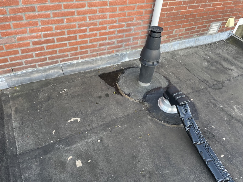

:strip_exif()/f/image/lLJsg8AcugkoZZ8GzBE4vLtT.jpg?f=fotoalbum_large)
Zo’n 3 weken geleden is bij mij de Quatt (#32xx) geïnstalleerd door 2 vriendelijke Slowaakse mannen. Waarvan er met 1 prima in het Engels te communiceren was.
in totaal zijn ze zo’n 4 uur bezig geweest om alles aan te sluiten. Ik denk dat dit een relatief eenvoudige installatie was. Ze deden ook wel eens 2 installaties op 1 dag vertelden maar dat werd ze ’s avonds wel wat laat (21:00 uur) vertelden ze. Bij de levering zat nog een kabelgoot. deze is niet gebruikt maar mocht ik wel houden. Kabelgoot was ook niet nodig want de dak doorvoer komt in de kast bij de CV uit. Ik had de Lyric mocule provisorisch even opgehangen en dat hebben ze op een nette plek opgehangen. Kabels keurig in een gootje. En een leuke bonus voor mij. Ze hebben de lekkende schoorsteen van de CV ook even dichtgesmeerd. De Quatt staat halverwege het dak om voldoende afstand tot de gevel van de buren te houden.

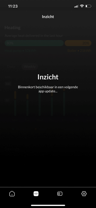

De App zelf kan je niet veel mee. Alleen tarieven invoeren daarmee kan je kiezen of de verwarming het meest economisch draait of het meest op de op de Quatt zelf. Op dit moment kan je alleen zien of deze draait of niet. Schijnt nog wel te komen na een update.
Op dit moment is het niet mogelijk de CIC met WIFI te verbinden. Ze hebben daarom een TPlink extender geplaatst. Daar kwamen ze op de dag zelf mee gelukkig hadden ze die bij zicht. Ik hoop in de toekomst dat de TP Link kastjes er weer tussenuit kunnen om het standby verbruik naar beneden te krijgen.

De Quatt en je cv op een groep gezet, is heel handig, als je daar dus een storing hebt die niet direct te verhelpen is ( in de winter ) ga je het koud krijgen.Gjannema schreef op dinsdag 25 april 2023 @ 11:39:

Paar rubber tegeldragers eronder en links en rechts wat bakstenen leggen tegen heen en weer waaien en dat probleem is ook uit de wereld.paQ schreef op dinsdag 25 april 2023 @ 11:45:
Ik vind persoonlijk dat dat pakket ingetapete leidingen + kabels die lekker over je (loeihete) dakleer kunnen schuren not done.

Ik kijk liever niet in problemen. Leidingwerk op het platte dak had netter gekund. Ik ken aircoleidingen die al minstens 20 jaar zo op een dak liggen die er nog prima bij liggen. Het zou best kunnen dat ik binnenkort eens ga kijken of ik het stukje goot dat over is kan gebruiken om dat netter te maken. Het dakbedekking is overigens aan vervanging toe. Vervelende is dat het een gezamenlijk dak met de buren is. daarbij zijn de buren niet het probleem. Zij huren het van de woningbouw en die zijn niet zo happig op een gezamenlijke aanpak voor (groot) onderhoud weet ik uit ervaring.MacD007 schreef op dinsdag 25 april 2023 @ 11:55:

Wat betreft de leidingen los op het dak: dat herken ik wel, hoewel het bij mij maar om een metertje gaat. Zelf vind ik dit ook niet zo'n goed idee, dus ik ga ze nog in een beugel hangen.
Ik ben bang dat op de lang termijn de isolatiebuizen lek raken, waardoor er water in het isolatiemateriaal trekt. Dat doet de isolatiewaardes van de buizen geen goed.
Ik zou toch eens kijken of er een manier is om ze (liefst uiteraard zonder in het dak te hoeven boren) verhoogt vast te maken.

wat dacht je van een combinatie van rubberen tegel en daar bovenop een straattegel waar een beugel bevestigd is waar je de goot op kunt ophangen (dit om de circa 50cm doen), beugel niet te hoog zodat deze zo weinig mogelijk wind vangt. die rubberen tegel dient als bescherming voor het dak.onlinaius schreef op dinsdag 25 april 2023 @ 15:44:

Dat zou inderdaad een oplossing kunnen zijn. Ik zou sowieso iets er onder leggen wat water snel afvoert, zodat als er kleine lekjes in het isolatiemateriaal ontstaan dit zich niet volzuigt met water. Misschien dus geen rubber tegels, maar iets wat net wat opener is qua materiaal.Gramser schreef op dinsdag 25 april 2023 @ 15:25:

Dan nog makkelijker: koop een rubberen deurmat met van die grote gaten erin, snij ‘m in repen, bind de leidingen daaraan vast en verzwaar die repen met bakstenen naast de leiding. Als je de repen breed genoeg maakt lukt dat makkelijk.
Ook een idee. Mogelijk is de rubberen tegel zelfs een beetje overkill, ik heb eerlijk gezegd nog nooit gehoord van daken die beschadigen doordat er tegels op liggen. Ik zou denk ik zelf gaan voor een opsluitband, op rubberen tegeldragers (net wat goedkoper dan een volledige tegel, en je hoeft bij leidingen geen trillingen te dempen zoals met de warmtepomp zelf) met een plug er in, waar een beugel op vast zit.MacD007 schreef op dinsdag 25 april 2023 @ 15:48:

Bedankt voor de tips. Tussen de buien door het stukje goot wat er nog lag maar op gezet. lengte precies goed. En 2 betonblokjes had ik nog liggen.onlinaius schreef op dinsdag 25 april 2023 @ 15:55:

Netjes hoor! 👍🏼Gjannema schreef op dinsdag 25 april 2023 @ 16:21:

De app van Quatt kun je nog relatief weinig mee helaas. Hopelijk is deze aan het eind van de zomer verder uitgebreid.

Hier is de Quatt gisteren geinstalleerd (#35xx). Ik denk dat ik vroeg aan de beurt was omdat mijn installatie makkelijk is. Zoals al eerder in dit topic naar voren kwam (En ook te lezen is in de reviews op google): 2 enorm aardige doelgerichte monteurs, waarvan 1 in het Engels alles netjes bespreekt, waar je met moeite 1 bak koffie aan slijt. Ze waren er van 8.30 tot 15.30.
Er komen nogal wat kabels/leidingen bij, maar dat hebben ze voor zover het gaat netjes met tie-rips en zelfs een kabelgootje wat orde in aangebracht. Omdat ik aangaf dat er een netwerkaansluiting aan de andere kant van een muur (30cm dik) zat hebben ze daar een gat in geboord, de kabel afgewerkt met een kabelgoot en zelfs een beschadiging in het stucwerk nog even dichtgesmeerd. De Powerline-adapters lieten ze achter want daar had ik voor betaald![]()
Vooralsnog is de service een beetje on-Nederlands, op een positieve manier dus.
Zodra ik mijn handtekening had gezet op de telefoon van de monteur had ik meteen mail voor de subsidie-aanvraag. Ook dat ging makkelijk inclusief dezelfde avond nog bevestiging dat de aanvraag was ingediend bij RVO.
Daarna kijken hoe de zaak draait:
We hebben nieuwe vloerverwarming in een huis uit '89.
Ik heb nog geen mogelijkheid om rechtstreeks het Quatt stroomverbruik te meten dus doe nattevingerwerk met de P1 meter:
Toen de nieuwe Lyric om warmte ging vragen is de Quatt gaat draaien op +- 400w. In de nacht was het tegen het vriespunt en ik zie dat de de Quatt de hele nacht heeft gedraaid. Het verbruik liep steeds iets verder op naar +- 1500w. De CV ketel is vervolgens tussen 4 en 7 bijgesprongen met welgeteld 1m3 gas waarbij de Quatt is blijven draaien. Extra stroomverbruik: +- 10kwh
Met een dergelijke nacht verbruikten we normaalgesproken 4 á 5m3 gas dus ik denk dat we 3-4m3 gas hebben bespaard met 10kwh.
De aanvoertemperatuur was in de ochtend mooi 31 graden (op scherm ketel), ging met 27 graden de vloerverwarming in en met 23 er weer uit. Ik denk dat dat de optimale situatie al redelijk benadert. Het voelt hier iets warmer dan voorheen met dezelfde temperatuurinstelling dus ik vermoed dat de Lyric niet in de pas loopt met de oude (Nefit) thermostaat.
De unit is verder best stil. We hebben ook een Daikin airco waar je de compressor duidelijk meer hoort.
Als alles blijft werken (Geen reden om anders aan te nemen) denk ik dat dit snel terugverdiend is.

Herkennen jullie dit: ik heb zelf een oplossing bedacht voor de leidingen van de Quatt. Ik wil deze op een aanbouw zetten en de leidingen i.p.v. door de gevel en het plafond van de eerste verdieping, door de goot laten gaan en dan door het dak. Op onze zolder zit namelijk de CV. De doorgang door de goot heb ik aangeboden zelf te laten maken door een loodgieter.
MAAR Quatt wil persee door de gevel, wat voor ons breekwerk betekend op de eerste verdieping. En achter deze gevel zit een hele brede muur, met aan de ene kant radiator leidingen van boven tot onder (kan dus geen gat) en aan de andere kant meerdere leidingen gefreesd voor elektra en UTP. Dus hier kun je eigenlijk ook niet veilig door de gevel.
Overigens is de communicatie een beetje matig. Heb meerdere keren moeten vragen om een reactie. En er wordt enkel aangegeven dat ze niet door de goot willen, niet waarom ze het niet willen.
