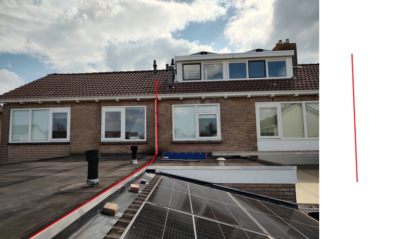

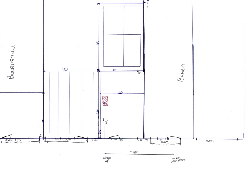

  • harrr
  • Laatst online: 25-09 11:20
Afbeeldingslocatie: https://tweakers.net/i/QzxZxa2RYBziTjF16YLb9gmNyfI=/800x/filters:strip_icc():strip_exif()/f/image/0mPuaFS9YJ3V5NILMmJ6Wo9l.jpg?f=fotoalbum_large
Hier een foto van de situatie. Het rechterhuis op de foto zijn ons. De buren in kwestie hebben een hoekhuis. Na de overkapping houdt het op. Het idee is om de Quatt op de aanbouw te zetten in het midden van ons dakje maar zo ver mogelijk van de erfgrens. Er is dan 1,75 over.
Een warmtepomp aan de gevel van de aanbouw is nog een optie, maar het probleem hiervan is dat de pomp voorbij zal zijn bij de buren aan de andere kant. En mijn vrouw wil hem daar niet hebben gezien we al een kleine tuin hebben. De Quatt aan de voorzijde zal een heleboel breekwerk binnen veroorzaken (door de douche heen) en die is net nieuw, dus ook geen optie voor ons.
[ Voor 11% gewijzigd door harrr op 21-04-2023 14:39 ]

harrr schreef op vrijdag 21 april 2023 @ 14:37:
Herkenbaar probleem, woon in Utrecht stad, eigenlijk zijn warmtepompen niet haalbaar in rijtjeshuizen zoals die van ons, qua geluidsnormen. Misschien dat de technologie in de toekomst verbetert, of dat ze de geluidsnormen toch aanpassen als ze de energietransitie echt serieus nemen. Tot die tijd is het eigenlijk niet te doen voor smalle rijtjeshuizen met weinig tuin ed.
de dakkapel ligt ook vol met panelen zie ik, anders had hij daar nog op gekund?
en op een muurbeugel tussen je 2 ramen? dan lijk je ook wat decimeters te winnen

  • onlinaius
  • Laatst online: 26-09 14:36
Even voor de zekerheid, de rode lijnen zijn basaal de erfgrenzen gok ik?
Afbeeldingslocatie: https://tweakers.net/i/j18NOwX-z1r1Oq0ePXehTw66JUA=/800x/filters:strip_icc():strip_exif()/f/image/zFeQGHiJSzt7MUkMZZPbMYWG.jpg?f=fotoalbum_large
Mid-Limb, 2-ond-1-kap, 1965, 133m2, 12 ZP 4800wp + 4200wp GoodWe, 67m2 VVW, etage: 4 rad + 7 m2 VVW, 1 Quatt, Mits Heavy 5KW + 3.5KW, Toon 1, elec koken, CV uit, VVW mengt niet, 'oud' dubbel glas, isolatie RD 1.5 - 2.5, Venus A 6 KWh+2400WP
  • onlinaius
Je zou de Quatt op de aanbouw 90 graden kunnen draaien. Ziet er net wat minder mooi uit, maar het voordeel is wel dat je dan net wat wint qua afstand tot de buren.
Je moet namelijk rekenen vanaf het midden van de warmtepomp.
Op die manier voldoe ik ook aan de geluidseisen, hoewel het voor mij aardig een papieren werkelijkheid is, omdat de warmtepomp al wat verder naar achteren op het perceel op de garage staat. Mochten toekomstige buren echter een keer lastig doen, dan valt het ook binnen de regelgeving, dat vind ik toch wel een geruststelling.
Het is wat moeilijk te zien op de foto, maar mogelijk is er ruimte om de Quatt aan een beugel te hangen aan de zijkant van de aanbouw vlak onder de dakrand? (mogelijk was dat wat je bedoelde met aan de gevel van de aanbouw). Daarbij heb je wel als voordeel dat de Quatt een vrij mooie warmtepomp is, niet zo'n lelijke witte kast.
Zoals @Verwijderd al zegt is mogelijk tussen de ramen ook een optie, hoewel dat voor mij de laatste optie zou zijn, tenzij je de kamers die bij die ramen horen niet gebruikt als slaapkamer.

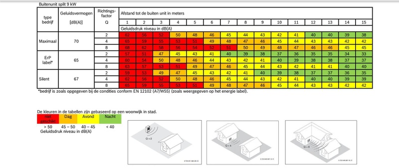

Check het model van de overheid!
Het gaat volgens mij niet over de erfgrens, maar over de erfgrens op 1,80m hoogte. Eerste open plek op 1,80 hoogte is stuk verder. Volgens mij wordt het eerste raam van de buren dan de kritieke plek waar je aan de geluidsnorm moet voldoen.

  • MacD007
  • Laatst online: 06-06-2025
olafmol schreef op vrijdag 21 april 2023 @ 12:11:
Bosch en Nibe hebben stille (en dure) warmtepompen. Hoe groter het schoepenrad, hoe langzamer deze kan draaien, en hoe stiller de warmtepomp is.
Olaf ik moet je helaas uit de droom helpen, was bezig met een nibe berekening hier van de tweaker, die was dus niet echt still. 63 dB kan ik niet echt still noemen. Wat bij deze units beter kan zijn is hoe hun frequentiespectrum is opgebouwd (minder bromtonen, die dragen namelijk verder).
Quatt WP 4,5 kW - Atag CV ketel - Honeywell T6 - 23 panelen SolarEdge
  • MacD007
harrr schreef op vrijdag 21 april 2023 @ 12:07:
Op de uitbouw, onze bijkeuken, als ik hem meest naar ons zet zou ik op 1,75m van de erfgrens zitten.
Harr, stuur me maar een pm met foto's een plattegrond en afmetingen, dan zal ik eens kijken of ik er wijs uit word.
Heb even een quick berekening (op basis van een perceelbreedte van 6m) en warmtepomp in het midden geplaatst. Daar zou het voldoen (let wel dit is een benadering, maar geeft aan dat het bij een juiste plaatsing mogelijk zou zijn)
aanvulling; bij een breedte van 5m van het Huis, ook weer WP in het midden voldoet het in de nacht niet meer (dus het ligt er dicht bij elkaar, bij 5,5m is het net goed.)
[ Voor 37% gewijzigd door MacD007 op 21-04-2023 19:21 ]

  • MacD007
SBL schreef op vrijdag 21 april 2023 @ 16:32:
De Standaard Meethoogte bij geluidsmeting is 1,5m voor de goede orde (op de erfgrens) daarnaast kunnen er aanvullende meetpunten bijkomen zoals bv een raam.
Het problem van de rekentool is dat deze eigenlijk maar goed werkt voor de aangegeven modelen, bij afwijkende plaatsingen word het redelijk lastig. (sorry, zeg dit uit eigen ervaring)

paQ schreef op vrijdag 21 april 2023 @ 17:00:
er zijn ook Nibe wp (8kw, en hoge temp >70 graden) met 55dB bij vollast
@harrr
fig. 4.8 is juist, echter (jammer dat dit weer niet in de handleiding vermeld wordt), is dat bv een raam op eerste verdieping dus ook mee bekend dient te worden. Dus vanaf het dak gemeten 1,5 omhoog (Zontv=4,5m) Yontv=afstand tot raam (je zou hier het te openen deel kunnen nemen), dit dan zorgen dat de eerste extr pos voldoet omdat daar een grotere afstand tot de bron bestaat (door het diogonaal maar het geluid op de tweede extra pos dus niet voldoet.

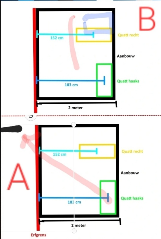

Ik zit in nog een slechtere situatie.
Aan achter zijde op 8 meter slaapkamer raam achter buren.
Mijn naast liggende buren hebben een openstaand bovenlicht raam op 1,5 meter Welke altijd openstaat.
De buren van jou hebben geen openstaand bovenlicht raam.
Nu ik heb een 7,5kW mitsubishi Wp
Geluid... wettelijke regels en klachten van buren Zijn 2 verschillende dingen...buren winnen altijd.
Je geluids niveau aan het raam van de buren is het belangrijkste.
Nu waneer is het geluid het herkenbaars en irritant voor de buren.( wakker worden).
- Bij starten van de WP zal in de meeste gevallen de fan op volle snelheid starten.
-Vlak voor defrost...Je lamellen zijn dicht gevroren en de fan probeert lucht weg te blazen... dit gaat niet dus lucht klapt terug de kast in....veel laag freq lawaai.
Nu geluids demping kasten. wat nu te krijgen is dempt het geluid aardig.. behalve het laag freg.. dus vlak voor defrost.
Dus niet echt een oplossing voor situatie als bij jou...en mij.. en sommige.
Wat ik gedaan heb in 2019 een kompleet geluids dempende kast bouwen op mijn houten keukendak.
Een opbouw voor geluids dempende kast op je keuken dak kan de gemeente niets over zeggen.
Situaties aan opbouw.
Afbeeldingslocatie: https://tweakers.net/i/bvCRuv73ZWxiWRoQE4fKe3QzSvM=/800x/filters:strip_icc():strip_exif()/f/image/NBmJ9hhu3LKUrvNGCR4PH4v5.jpg?f=fotoalbum_large
Hier onder de opbouw binnen werk.
Let op het opstaand bovenlicht raam van de buren.
ten eerste; vind het echt een heel mooi idee, petje af hiervoor.
met je opmerking "kan de gemeente niets over zeggen"hoop ik maar voor jou dat zij dat ook zo zien (het is je gegund)
op basis van het omgevingsrecht (ik zelf ben geen jurist) Besluit omgevingsrecht https://wetten.overheid.nl/BWBR0027464/2020-01-01/#BijlageII
kijk dan oa naar bijlage II Artikel 2 21
valt onder vergunningsvrij bouwen oa het volgende:
21 een ander bouwwerk in voor- of achtererfgebied, mits wordt voldaan aan de volgende eisen:
a.niet hoger dan 1 m, en
b.de oppervlakte niet meer dan 2 m2;
het lijkt me dat het ding van jou groter is, of vergis ik mee?

Klopt hij is groter. er stond al een hek werk omheen wat nu gevuld is.
De regels is een ding ,handhaving is twee.
Meestal is een aanbouw om je eigen m2 te vergroten.. dan is de kans op handhaving erg groot.
Bij extra m2 om alleen geluid te dempen zal er een afweging gemaakt worden .
Goed niet bijzonder groot maken natuurlijk.
Wie heeft last en hoeveel daar kijkt handhaving naar.
Als je geluidsdemping moeten verwijderen is er meer kans op overlast.
Dus gedoog kans is zeer groot.
Bij de quatt kan je in hoogte en breedte onder de 1m blijven. in lengte zal je 1,5m er voor en er na het geluid redenlijk kunnen dempen ( en richten).Dus kans op handhaving bijzonder klein.
Ondanks de regels heeft de gemeente ( de handhaving) meer factoren om rekening mee te houden.

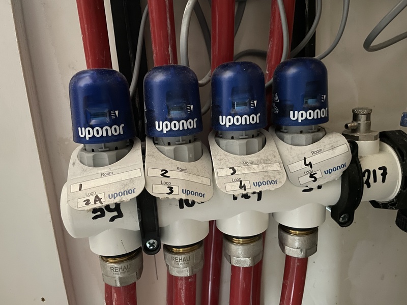

Ik kwam er na twee weken achter dat mijn vloerverwarming in de woonkeuken niets deed, ik stook daar namelijk veelal de houtkachel. Opgelost via een ticket, de klep naar de vv stond nog dicht.
Gisteravond heeft de vv hard gewerkt om alles naar 19 graden te krijgen en te houden. Als ik naar het verbruik van gas en elektra kijk, heb ik wel een vraag. Elektra vind ik vrij hoog, maar ok, maar het lijkt erop dat tegelijkertijd de cv heeft gedraaid. Afgelopen twee weken niet zon gasverbruik gezien, waren slecht korte pieken voor warm water, maar vannacht is het echt een blok waarin de cv heeft gedraaid én de quatt. Ik heb een oude ketel en hij staat op aan/uit. Rara ...Afbeeldingslocatie: https://tweakers.net/i/ah7ygmT3ZaXw3uGZSZCCbJpMsyk=/800x/filters:strip_icc():strip_exif()/f/image/T2NFNRAKx5JZ3SNjscz5rAE6.jpg?f=fotoalbum_large
Heeft iemand een verklaring hiervoor?

Ter info.
Staat de unit met zijn rug bij de muur ,dan komt er aan de voorkant een dubbele hoeveelheid geluid uit (van weerkaatsing op de muur ).
Zie ook onderstaand tabel van en fabrikant waarbij de unit in openveld en dicht bij een muur staat.Afbeeldingslocatie: https://tweakers.net/i/XVy2mpAWH_gvANCKJXOzz6lD9Eo=/800x/filters:strip_icc():strip_exif()/f/image/jzZ4AxzgqFeEvC57MWlZoxIp.jpg?f=fotoalbum_large

ik snap je overweging, ik wilde ook alleen je op dit aspect wijzen en ook anderen er wijzen dat dit dus mogelijk lastig gaat worden, zeker als een buurman de gemeente informeerd en dan heb je de popen aan het dansen. Mbt het omgevingsrecht heeft een gemeente vaak geen speelruimte en zal bijna altijd bij een constatering opgetreden worden.
Het punt is hier zal een gemeente hier zelf op handhaven?
antwoord is hier helaas tweeledig
Een gemeente zal zelfstandig niet zo snel op zoek gaan naar, er is daar wel een kanttekening te maken. Je ziet dat steeds meer Gemeente via bv luchtfoto's (sateliet foto's) mn kijken naar afwijkingen mbt bouwregelgeving, dit zal dus mogelijk als nevenvangst dan ook worden opgemerkt. Maar dit is dus echt per gemeente verschillend, de een is da erg alert op en de ander doet helemaal niets.
Bij een klant (bv door buren) ligt dat anders, want dan hebben ze een handhavingsplicht en daar wordt uitsluitend naar wettelijke aspecten gekeken (het blijven tenslotte juristen die dat dan doen).
Dus ik hoop dat je buren er blij mee zijn en succes met het project.

Qua uitblazen maakt het niet uit, maar het punt waar het geluid ontstaat moet toch midden in de unit genomen worden in het model? Dan maakt de orientatie van plaatsing wel degelijk uit, niet omdat geluid zich anders gedraagt, maar omdat de Quatt een stuk breder is dan deze lang is.
Onderstaand een illustratie om te laten zien wat ik bedoel.
Zet je de Quatt haaks dan win je 31 cm ten opzichte van plaatsing paralel met het huis.
Afbeeldingslocatie: https://tweakers.net/i/rKKjqEnl8VvxsWhF2BCcOTs5CyE=/full-fit-in/4920x3264/filters:max_bytes(3145728):no_upscale():strip_icc():fill(white):strip_exif()/f/image/FjCC7kVWokg5N2STRbMLncC2.jpg?f=user_large
Mocht het punt in het model aan de rand van de unit liggen dan win je nog meer met plaatsing haaks op de woning.
Ja als je dat bedoeld heb je gelijk, ook omdat hoe je de bronpositie exact bepaald alleen de hoogte exact is bepaald, wat jij doet de center nemen kan dus ook.
"4.1.3 Toelichting invoergegevens in situatie Gg_1
De bronpositie wordt ingevoerd met de coördinaten Xb, Yb en Zb. De waarde Zb moet 2/3e van de werkelijke hoogte zijn van de buitenunit, rekenend vanaf de bodemplaat van de buitenunit. Als de buitenunit bijvoorbeeld 1,5 m hoog is, en op voetjes van 15 cm hoog staat, dan wordt: Zb = 2/3*1,5 + 0,15 = 1,15 m
Gevel van huis geeft aan over welk deel van de x-as, van Xh1 t/m Xh2, de gevel zich bevindt. Het rekenmodel houdt rekening met reflectie van geluid via dit geveldeel."

De dB waarde in de tuin is leuk.. maar daar slapen ze niet.
Oké regels toch gevonden .
Dus niet afstand tot perceel grens ..maar tot dichtbijzijnde raam buren is belangrijk.
Dus ver van de gevel af.

X21r schreef op zaterdag 22 april 2023 @ 14:36:
De erfgrens word gemeten op 1,8 1,5 meter hoogte van maaiveld..is dat niet haalbaar.. dan de korste afstand tot eerste beste raam van de buren.
Op je dak is die erf grens dus niet van toepassing.
Waar is die regel van het raam gebleven..?
De wetgeving gaat uit van de erfgrens, op welke hoogte die zich bevind staat in de wetgeving niet vermeld en is dus ook niet van belang, dat zie je ook terug bij de berekening van flats (appartementen).
m.b.t. de meethoogte, die dus afzondelijk van de erfgrens gezien moet worden word standaard op 1,5m hoogte gemeten, wil je dus op een dak of balcon gaan meten is het 1,5m vanaf dak/vloer.

Beste mede Tweakers,
Na geruime tijd wachten (wat uiteraard bekend was) net aan de beurt geweest voor het installatiegesprek. We hebben volgens Quatt een wat lastige casus en heb nog niet duidelijk antwoord kunnen krijgen op mijn volgende vragen.
Ons huis (2017, A+ geïsoleerd, 163m2, volledig vloerverwarming) wordt gestookt met een Intergas ketel. In de woonkamer hangt een Uponor digitale thermostaat en in elke kamer is de temperatuur afzonderlijk in te stellen met een Uponor draaithermostaat.
Afbeeldingslocatie: https://tweakers.net/i/k2W6-nsFvnzutduk60oCBZgiUsY=/232x232/filters:strip_icc():strip_exif()/f/image/Rfx6bP9CDJjmdRpHs4xdd8Vg.jpg?f=fotoalbum_tileAfbeeldingslocatie: https://tweakers.net/i/wTnXv1edTz3px1mo4NO9lDUW89Y=/232x232/filters:strip_icc():strip_exif()/f/image/eAbgofvtk3g30JcjFCyjgx14.jpg?f=fotoalbum_tile
Onder de ketel hangt het volgende systeem van Uponor welke de zones daadwerkelijk opent of sluit
Afbeeldingslocatie: https://tweakers.net/i/I9j8JQQzOA4OsXk22Dd4xTGZvzs=/800x/filters:strip_icc():strip_exif()/f/image/9FOmVshvqV3FOSN7TT7GKiUY.jpg?f=fotoalbum_large
Afbeeldingslocatie: https://tweakers.net/i/Uyadg8dbhqQ3LXmGehhOs7gxsfk=/800x/filters:strip_icc():strip_exif()/f/image/8yzAVVIxe1knNesbMLdGqapc.jpg?f=fotoalbum_large
De zone regeling zou het in dit geval lastig maken. Er is nu voorgesteld om de thermostaat te vervangen voor de Honeywell EVOhome en de hier al eerder genoemde Opentherm module R8810A.
Als ik het goed begrijp komt de Opentherm module te hangen op de plek waar nu de thermostaat hangt in de woonkamer (met digitale display) en stuurt de EVOhome dan het geheel aan.
Nu is mijn vraag, waar ik nog geen sluitend antwoord op heb gekregen. Kan ik nog gebruik blijven maken van mijn draaithermostaten in de overige kamers?
Ik hoop dat een van jullie hier zicht op heeft. Alvast dank
Dat had ik niet helemaal meegenomen, hoewel 31 cm extra afstand tot de erfgrens volgens mij ook automatisch 31cm extra afstand tot het raam van de buren betekend.
  • X21r
  • Laatst online: 23:53
MacD007 schreef op zaterdag 22 april 2023 @ 15:27:
Volgens mij wel in laagbouw. tov maaiveld.
Zie ook onderstaande screen copy met de situatie op dak aanbouw.
En ook dichtbij zijnde raam buren..welke het dichtst bij is.
Afbeeldingslocatie: https://tweakers.net/i/YQPDjQ1dGUDEZbF1OinJMCaq120=/x800/filters:strip_icc():strip_exif()/f/image/1bRv4IF7rJoQSJFvkV2lX0OL.jpg?f=fotoalbum_large
  • X21r
onlinaius schreef op zaterdag 22 april 2023 @ 14:00:
Afbeeldingslocatie: https://tweakers.net/i/YywiqJ0csfHJAEf8oL1cCeD5paE=/x800/filters:strip_icc():strip_exif()/f/image/YZVtwuR8fTYaNgydizVZmR86.jpg?f=fotoalbum_large
Dus in getekend in A :zwart is raam buren.
Roze is de afstand nodig in berekening.
Getekend in B : wp dichter bij gevel .
Roze tussen schot..onderste 10cm open aan aanzuigkant.
Tussen schot vrij staand ( niet aan gevel of dak gemonteerd en oppervlakte van boven af gezien minder dan 2m2.)
Dus wand met klein dakje ( omgekeerde L ).
Bekleed je eigen gevel met rubber terras tegels om geluid te dempen...en klaar. tenzij je met je eigen oren tegen jouw raam aan ligt te slapen.;-)
Dit alles ter info.

X21r schreef op zaterdag 22 april 2023 @ 16:41:
Dit alles ter info.
Benieuwd waar je dan op uitkomt? kun je de berekende geluidswaarden delen?

MacD007 schreef op zaterdag 22 april 2023 @ 18:22:
Excel 98 hier. werkt niet.

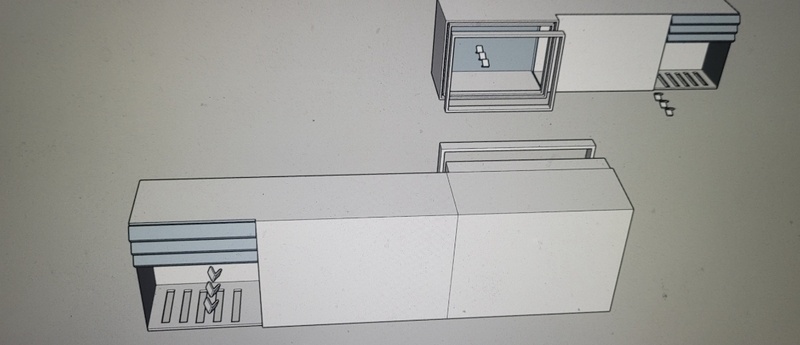

Maar ik lees al 52dB dat word moeilijk.
EN voor stille mode extra €.
Kijk hij kan ook in de nacht uren uit.. dan voldoe je ook .. super stille mode.
Daarnaast WP zou vrij geplaats mogen worden..is wel installatie aan het gebouw met < m2.
Maar ik mag ook gereedschaps opslag kisten op mijn dak zetten... zolang ze maar niet aan mijn huis of huis installatie vast zitten en een kleiner oppervlakte hebben dan 2m2.
Toch.
Dan mag ik er ook 2 op het dak zetten.
En ja mijn gereedschap moet van frisse lucht voorzien worden....
Dus links en recht van de WP een gereedschapskist.. niet vast gemonteerd aan het dak/ huis/ WP.( dus verplaatsbaar).
Natuurlijk mag het geen lawaai maken als ik mij gereedschap in de kist doe... vandaar rubberen terras tegels tegen het geluid aan de binnen zijde .

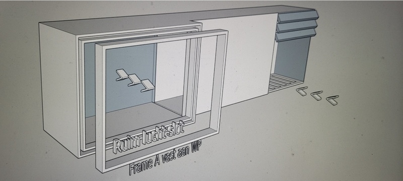

Afbeeldingslocatie: https://tweakers.net/i/OTaU_vkyelK7vrbrQ_lkElf3zjQ=/800x/filters:strip_icc():strip_exif()/f/image/NRRkXqiZZDUy3nbZXdvAIkYd.jpg?f=fotoalbum_large
Dus zorg ervoor dat de bovenkant als een klep open kan.
Detail screen.
Afbeeldingslocatie: https://tweakers.net/i/-zHDy3WG7HHMRNwWunYkKNJ42Ok=/800x/filters:strip_icc():strip_exif()/f/image/kgymSFWilEltIyaDcVh8JIBX.jpg?f=fotoalbum_large
Frame A zit aan de WP vast .De gehele gereedschap kist zit NIET vast aan de Wp.
De U en I zitten in elkaar maar raken elkaar niet (1cm er tussen).
Dit heet een lucht slot in het Engels bij turbines rim seal.
Natuurlijk lekt hier wat lucht en geluid maar minimaal.
Goed wel je gereedschap kist verzwaren en aan de onderzijde 10cm ruimte houden ivm omhoog kruipende insecten die met je gereedschap er vandoor willen.

Ik heb dat eens bij een merk opgevraagd, kreeg eerst een 1/2 A4 vel met waardes zonder enig referentie over de gebruikte normen en meetapparatuur. Nog verder nagevraagd, kreeg ik het antwoord, nee hebben we niet omdat het niet voor industrieel gebruik was maar slechts voor consumenten, dan was dat niet nodig. toen wist ik al genoeg, zelfs de redelijk goedkope uitvoering was dus nog bijna 1.000 euro te veel. Je word er opgelicht waar je bij staat. Vermoedelijk een china made ding wat je waarschijnlijk bij alibaba ook voor 150 euro had kunnen krijgen.
  • MacD007
Samsam schreef op zaterdag 22 april 2023 @ 23:04:
Je kan mocht het al boven de geluidsnorm komen, wat nog niet aannemelijk is, ook nog kiezen voor eenvoudige creatieve oplossingen als een geluidsschermpje rechts naast de unit. Desnoods van bakstenen of waterbestendige gipsblokken in plastic etc. Werkt gegarandeerd om de norm te halen, die sowieso volgens quatt op 1,6 meter al gehaald zou moeten worden
ik ben dan benieuwd hoe Quatt dat berekend heeft, op 1,6m is mij dat namelijk nog niet gelukt. 8)7
Laat ze dan maar op hun site een vorbeeldberekening zien, kunnen wij mogelijk ook nog iets leren.
En vooral een heleboel Quatt klanten blij. _/-\o_

  • harrr
Heb dit al gedeeld met: MacD007, die voor mij een berekening gaat maken. Echter deel het hier ook omdat misschien iemand anders ook nog tips heeft.
Onderstaande is de plattegrond met afstanden tot mijn buurvrouw links en rechts mijn andere buren, waarvan de verwachting is dat ze gaan klagen over geluid. Ik moet dus een wettelijk toegestane plek vinden voor de Quatt.
De rode plek is waar wij hem zouden willen plaatsen. Een andere optie is op de plek waar 120CM ruimte tussen de ramen aan de gevel is, maar dan zouden we de Quatt direct naast onze slaapkamer ramen hebben....
Afbeeldingslocatie: https://tweakers.net/i/qxuv3TluzLsRZ09DBqGj9bpIGok=/800x/filters:strip_icc():strip_exif()/f/image/RUQHpbgAjgPr4LR8j9qnjq5G.jpg?f=fotoalbum_large
Foto erbij om een beter beeld te krijgen (let op is vanaf de andere kant genomen en dus gespiegeld).

  • harrr

  • paQ
  • Laatst online: 00:39
wat zeggen je buren?
  • harrr
Ze willen de WP helemaal niet horen, we moeten daar niet op begrip rekenen. We (mijn vrouw en ik) hebben besloten dat het voor ons prima is als de Quatt aan de wettelijke geluidseisen voldoet.
Hoop voor hun dat hun CV nog lang mee gaat, want anders moeten ze na 2026 zelf aan de hybride WP. _/-\o_
10.000 WP Zuid, 3400 WP Oost/West, Tesla M3 AWD LR, PompAO 8KW, Marstek Venus E 10,24kWh
  • paQ
harrr schreef op maandag 24 april 2023 @ 10:36:
sja ik zou zeggen aan je gevel tussen je (eigen) ramen in. Ik weet alleen niet zeker of Quatt daar wil installeren, gezien ze -zo te zien- niet bij de rechterkant kunnen komen waar ook de aansluiting zit. ik denk als je hem op de hoek zet er ook nog een fysiek zichtbare bron van 'overlast' is. Het zal de relatie iig op scherp zetten. En anders in je eigen achtertuin een plek zoeken.
Een beetje een misverstand. Een hybride installatie zal na 2026 alleen verplicht zijn mits het technisch mogelijk is en aan regelgeving voldoet.
17,5 kWp zuid Vaillant Arotherm plus 55/6, 75/6 en 125/6

  • MacD007
Belangrijk is dat de warmtepomp in elk geval aan de wettelijke eisen voldoet, mn de geluidseisen voor warmtepompen de bekende 45/40 dB op de erfgrens. Dit wil dus niet zeggen dat je de warmtepomp helemaal niet kunt horen,
Meer kunnen de buren dus ook niet van je verwachten. Van uit de andere kant gezien is het dus wel belangrijk dat je de warmtepomp zo opstelt dat het geluid zo gering mogelijk is, dit binnen redelijke inspanningen. Dus het toepassen van een geluidskast terwijl de pomp ook zonder deze aan de wettelijke eisen voldoet valt daar buiten. Het juist opstellen en het gebruik van denpers en matjes om de trillingen en geluid nog iets te dempen is dus wel een goed idee, ook voor je zelf.
Hou wel eventuele andere locale omgevingsregels van uit de gemeente in de gaten, helaas zijn deze heel divers van niet bestaand tot behoorlijk streng.
Ook belangrijk is voor mensen die bv reeds een bv airco hebben en de warmtepomp ernaast willen zetten, je moet dan namelijk de twee geluidsvermogens bij elkaar gaan optellen, ook als de airco al voor 1-4-2021 er stond en dus eigenlijk niet aan de geluidseisen hoeft te voldoen.

Je zou ook kunnen redeneren vanuit het punt "hoe ben ik mijn buren zo min mogelijk tot last" ipv "we voldoen op 0,137 dB aan de eis"
Als het 1e resulteert in het 2e, dan is dat wat het is. Maar de inzet is wel compleet anders wmb.
Houd ook rekening met eventueel gedeelde constructies op jullie uitbouwen.
  • SBL
  • Registratie: November 2022
  • Laatst online: 24-07 01:01
SBL
paQ schreef op maandag 24 april 2023 @ 11:19:
Zorg in elk geval voor het tweede (vervelende buren kunnen bij zo min mogelijk last nog steeds bezwaarprocedures beginnen, die je wel wint winnen) en daarnaast zoveel mogelijk voor het eerste, voor jezelf en voor je buren.

  • harrr
paQ schreef op maandag 24 april 2023 @ 10:42:
Het idee is sowieso door de goot (hiervoor maakt een loodgieter een doorgang) en daarna door het dak naar de zolder. Ze komen daar gewoon uit achter het knieschot, dus zo bij de CV.
Aan de gevel is wel een dingetje met geluid naast je slaapkamer raam. Hoeveel komt er door de gevel heen als ik hem daar laat plaatsen?
  • paQ
SBL schreef op maandag 24 april 2023 @ 11:50:
Het formeel aantonen is trouwens vooralsnog onmogelijk omdat Quatt nog steeds geen officiële geluidscijfers deelt, toch?
Bijv ja.
Als je buren nu al aangeven dat ze het ding niet willen horen, en je legt dat naast je neer en zoekt (zo lijkt het) letterlijk en figuurlijk het randje op, dan wens ik je veel succes na de eerste 3 defrosts.
Ik zou dan toch kijken of je een plekje op de grond kunt vinden om het ding neer te zetten.
"ja maar daar vind ik het niet mooi staan" is dan echt geen argument meer.
OF (zoals aangehaald) zoek een compleet andere oplossing, en hang 'de herrie' in je huis met bijv die Vincent wp.
harrr schreef op maandag 24 april 2023 @ 12:07:
Dat vragen je buren zich ook af. ;)
Wel eens gekeken naar de Cop van dat ding? 2,6 bij A7/W35....

  • harrr
Laat ik voorop stellen dat ik helemaal niet de vervelende buurman wil spelen. Maar ik ben bang dat je het voor deze buren nooit goed zou kunnen doen.
Ik heb ook last van hun vogels die ik hoor kraaien in mijn keuken. Al eens gemeld en daarop was het antwoord: vogels maken nou eenmaal geluid. Ik heb me daarbij neergelegd, maar mijn insteek is daarmee wel geworden: warmtepompen maken nou eenmaal geluid. Al wil ik natuurlijk wel aan de eisen voldoen als het gaat om het maximale geluid op de erfgrens.
De buren slapen niet boven, enkel logees eens per 2 weken. Dus vaak last zullen ze er bij hun raam niet van hebben. Ik ben eerder huiverig voor geluid wat via ventilatieopeningen op hun dak het huis in gaat of via het platte dak.
De dakconstructie onderzoeken is een goeie. Ik heb geen idee of er bijv. gedeelde delen van het dak zijn. Ik ken wel de aannemer van de uitbouw (dezelfde van beide gebouwen). Die zal ik eens vragen naar de constructie.
klopt, echter uit visie van de buren zou de uitkomst ook kunnen zijn: Wij willen GEEN warmtepomp bij onze buren.
ik geloof dat dat nu ook weer niet de bedoeling zou moeten zijn; ik zal het anders formuleren
- minimaal aan de wettelijke eisen voldoen
- extra inspanning leveren om het nog lager te krijgen zonder echter extreem veel geld uit te moeten geven als dat wettelijk niet vereist is (bv door het plaatsen van een omkasting)
- het mooiste is als het in goed overleg met de buren gebeurt. _/-\o_
ja dat zou kunnen, gezien de grotere afstand en relatief klein oppervlakte waar dat door gaat, en moet dan ook weer omlaag ben ik daar niet zo bang.
Waar ik mij meer zorgen maak zijn de ramen van je buren (en die van jou); is dat enkel glas of al hoger (Dubbel of HR,+,++).
mbt je buitenmuur kun je de achterkant (en iets laten uitsteken) speciale geluidsmaten voor buiten kunnen plaatsen en dat in combinatie met dempingsmatjes en trillingsdempers voor de voeten geeft dat alweer een reductie.

MacD007 schreef op maandag 24 april 2023 @ 13:43:
ja dat zou kunnen, gezien de grotere afstand en relatief klein opervlakte waar dat door gaat, en moet dan ook weer omlaag ben ik daar niet zo bang.
Wij zelf hebben daar dubbel glas HR++, geplaatst in 2007. Een kamer heeft nog normaal dubbel glas, maar daar maak ik me geen zorgen over, staat toch al op de planning om te vervangen. Bij de buren zou ik eens moeten navragen.
Edit: buren hebben HR++ ook in 2007 geplaatst.
