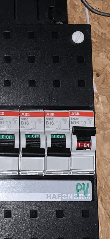

MacD007 schreef op dinsdag 7 maart 2023 @ 08:05:
Een foto van je groepenkast zou helpen, wat bedoel je je hebt nog 1 groep over, is dat een zekering die nu niet gebruikt wordt of is dat een lege din plaats?
Afbeeldingslocatie: https://tweakers.net/i/HAhrtWvNUbQEXNPUgArtAcQX1gI=/x800/filters:strip_exif()/f/image/YWoxEGMCH2EEiOUyBJaIL0MW.png?f=fotoalbum_large
Naast de PV schakelaar heb ik er nog 1 over. Is het een kwestie van alles uitschakelen en twee draden van de elektriciteitskabel aansluiten?(even simpel gezegd )
Ik heb even terug gelezen en dan is het nog niet duidelijk. Als ik de foto zie dan is de thermostaat rechtstreeks aangesloten op de CIC en gaat er aan de andere kant vanaf de CIC een kabel naar de cv.
Afbeeldingslocatie: https://tweakers.net/i/ScEAgAx6ea7SIyq1td77PdUwC44=/800x/filters:strip_icc():strip_exif()/f/image/P9ALtZzgFXsZVfpLXuogwBlW.jpg?f=fotoalbum_large
In deze lijkt de ketelmodule van de thermostaat dus eruit gehaald te zien. Heeft iemand al wat foto’s van installatie op dit punt?

Cc88 schreef op dinsdag 7 maart 2023 @ 14:50:
Bij de Lyrics zit een wit kastje bijgeleverd het zogenoemde ketelmodule kastje. Uit jou verhaal begrijp ik dat de Cic dit kastje vervangt?
Nee de thermostaat moet daar nog steeds verbinding mee hebben, bedraad danwel onbedraad. Normaal gaat er vanaf daar weer een draad naar de ketel, maar daar zit de CiC nu tussen.
De CiC krijgt nu dus een signaal van die "ketelmodule" om de ketel in te schakelen, maar de CiC is eigenwijs en denkt ammehoela, ik schakel de warmtepomp in, de ketel is nu niet nodig. Zoiets ;)
[ Voor 18% gewijzigd door El Stupid op 07-03-2023 15:00 ]

El Stupid schreef op dinsdag 7 maart 2023 @ 14:58:
Helder! Bedankt voor je bericht. Helaas een andere locatie nu zoeken als beide modules inc stopcontacten bij elkaar (moeten) komen 😁

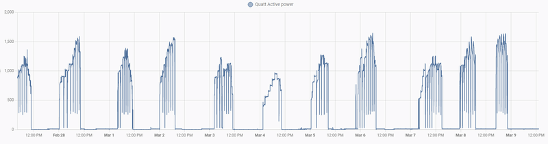

De Quatt draait nu een paar dagen en de eerste dagen geen winst op gasverbruik! Ik heb een Intergas Xtreme ketel en deze stond voor warmwater op eco. Daar ging het mis omdat door de waterstroom in de ketel gedacht werd dat er om warm water werd gevraagd. Gevolg: iedere paar minuten werd de ketel gestart voor ong 15 seconden en volgens mij dag en nacht (geen slimme meter, dus standen aflezen…).
Eco stand uitgezet en gasverbruik daalde met 80%. Warm water krijgen duurt langer, maar het bespaart heel veel.
Wat de lange runs betreft: hier is het volgens mij de hele dag 1 flinke run. Ong 12 kWh verbruik tegenover rond de 5 a 6 kuub gas minder. Een besparing, maar minder dan ik dacht. Of ik was te optimistisch 😀

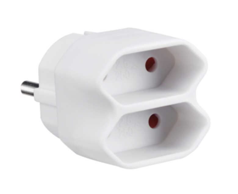

Als je 1 stopcontact mist voor de CiC dan kan je ook deze gebruiken:
Afbeeldingslocatie: https://tweakers.net/i/Jd1g12_DCPCARjkNV7bU2T0X2Ro=/full-fit-in/4920x3264/filters:max_bytes(3145728):no_upscale():strip_icc():fill(white):strip_exif()/f/image/BVnhPiYl25GbC2OYKs16H2yL.jpg?f=user_large

paQ schreef op dinsdag 7 maart 2023 @ 15:27:
bijna COP 4
niet gek toch? dagen als vandaag moeten wel afkunnen met COP 4-4.5
Klopt, maar Quatt heeft vandaag een wijziging in mijn CiC doorgevoerd (kW verlies huis stond niet goed) en nu draait hij continue op 1800W ipv rond de 1000W. Misschien was ik iets te vroeg met de 12 kWh. Zo ja, dan meld ik mij hier weer. Kan ook inleren zijn en dat duurt even.
Homewizard maar besteld om het goed te kunnen monitoren.
NH, vrijstaand, 182 m2 incl verw garage, 1 Quatt met T87M2018 thermostaat, alles OT, duurzaam in Quatt app aan met echte tarieven, HRE 36/30, 4950 wp panelen, vvw beneden met HR++, radiatoren boven, de koffie nog steeds op z’n Italiaans.

  • MacD007
  • Laatst online: 06-06-2025
Cc88 schreef op dinsdag 7 maart 2023 @ 14:56:
Sorry, maar het is mij nog steeds niet duidelijk, welke van de reeks is vrij (dus niet al gebruikt)? Ik mis overigens de beschrijvingen van de zekeringsgroepen.
eigenlijk wil je een warmtepomp niet met andere groepen samen gezekerd door een aardlekschakelaar. Omdat bij een aardlekfout in één van deze groepen ook direct je warmtepomp er uit ligt (dat wil je eigenlijk niet, aardlekfouten zijn vaak lastig op te sporen, dus kost dat tijd, als dan ook nog je CV op de zelfde aardlek zit heb je dubbel pech.). Daarom het advies om een alamat te gebruiken. Deze zijn echter veelal 2-Din breed, bv Siemens heeft een model dat slechts 1-Din breed is en ook nog aan de laatste NEN-1010 (eis dat een alamat spanningsonafhankelijk is) voldoet.
Afbeeldingslocatie: https://tweakers.net/i/I4bimI8qPaCVTHxiszr_XyN41RY=/full-fit-in/4920x3264/filters:max_bytes(3145728):no_upscale():strip_icc():fill(white):strip_exif()/f/image/YBIDSXxKELKEZhR8RXD5Ck8W.jpg?f=user_large
jammer dat je geen totaal plaatje van je groepenkast hebt gemaakt, nu heb ik deels moeten gokken.
Nee, plaatje is helemaal juist, echter als je een draadloze versie hebt is je ketelmodule bedraad met de CiC verbonden (ipv de T6) en je T6R is dan weer draadloos met de ketelmodule verbonden.
Quatt WP 4,5 kW - Atag CV ketel - Honeywell T6 - 23 panelen SolarEdge

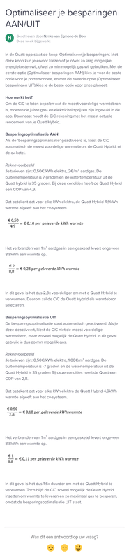

  • Slurpgeit
  • Laatst online: 08:24
Staat in de Quatt app ook een linkje naar uitleg met hoe de CiC besluit wanneer de ketel moet bijspringen op basis van de huidige prijzen:
Afbeeldingslocatie: https://tweakers.net/i/n7yfcPnG2HWgD8YE4fcEruGSZAk=/x800/filters:strip_exif()/f/image/tYATxQea4MwfsP10pEzC8aX2.png?f=fotoalbum_large

Slurpgeit schreef op woensdag 8 maart 2023 @ 19:47:
tnx! Ik ben nog wel benieuwd wat dat "zoveel mogelijk" in die laatste zin precies inhoudt. Daar zit de crux, zoveel mogelijk, maar wanneer schakelt ie dan de CV ketel precies bij, onder welke condities?

Hoeveel Watt vermogen is maximaal verbruik van de Quatt eigenlijk? Bij nooit hoger geweest dan 1500 Watt. Maar vandaag wel bijna 2m3 gas erbij verstookt voor verwarmen en van 2.00 tot 8.00 uur 4,5 Kwh. En tot nu niet meer aangeweest. Ik heb elektra op €0,1 staan en gas op € 5,00. Dan verwacht ik wel dat ie eerst alles eraan doet om het elektrisch te doen. Met gas stookte ik max 35 graden en hield het huis makkelijk warm. Thermostaat constant 19 graden nu dus zou warmte genoeg in vv moeten hebben toch? Of zou het verlies van de woning omlaag moeten?
Maximaal gemeten hier: 2.167 1.849 Watt. (3 weken in gebruik).
  • Slurpgeit
Bennobang schreef op donderdag 9 maart 2023 @ 12:50:
Dit is al het verbruik dat ik in Home Assistant heb staan:
Afbeeldingslocatie: https://tweakers.net/i/-5-7fLX_omxEN_b8UVEv-IfHxMo=/800x/filters:strip_exif()/f/image/AHAMMD3aXCdBXJkuOtiAX6XG.png?f=fotoalbum_large
[ Voor 93% gewijzigd door Slurpgeit op 09-03-2023 13:15 ]
  • roberto77
  • Laatst online: 14-03-2024
mrdop schreef op donderdag 9 maart 2023 @ 12:58:
Bij mij is het maximale vermogen wat ik gezien heb rond de 2150 watt.
  • medu80
  • Laatst online: 09:55
roberto77 schreef op donderdag 9 maart 2023 @ 13:15:
1710 watt is hier het maximum van de afgelopen 30 dagen.
Hier zijn trouwens de directe links, mochten er nog wijzigingen gedaan worden:
- https://support.quatt.io/...er-je-besparingen-aan-uit
- https://support.quatt.io/...e-screen-van-de-quatt-app
Hier zie je waar Quatt momenteel mee rekent in de app:
- https://mobile-api.quatt.io/api/v1/app-settings
JSON:
{"tariffCOPValidation":{"heatFromM3OfGas":8792.5,"minimumCOP":3}}
[ Voor 12% gewijzigd door Slurpgeit op 09-03-2023 22:12 ]

Gezien dat je alleen vv hebt, dus relatief grote buffer, nieuw huis zou perfect geïsoleerd moeten zijn, waarschijnlijk ook een relatieve kleine CV ketel, moderne electrische installatie ( groepenkast) staan denk ik alle seinen op groen.
Een tip, zorg dat je de warmtepomp op een aparte groep ( ook wat aardlekschakelaar betreft ) hebt, waarschijnlijk ook eventueel ruimte om een alamat erbij te kunnen plaatsen.
Hou rekening dat Quatt geen wzh aan je elektrische installatie doet.
Plaatsing direct kabel naar buiten met werkschakelaar heeft de voorkeur. Mogelijk dat je zelf een kWh meter erbij kunt plaatsen.
Heb je voldoende rekening gehouden met de geluidscontour op je plaatsingslocactie ivm de 45/40 dB eis? Zo niet, zou ik in ieder geval de berekening uitvoeren. Ook geen aanvullende eisen opstelling van uit je gemeente?
Mbt geluid hou ook rekening dat Quatt slechts de minimale maatregelen neemt tegen trillingen ed, zie hiervoor de nodige post hoe je dit zelf eenvoudig kunt verbeteren.
Dan kan ik je nog alleen heel veel succes wensen met je Quatt.
Ik heb Quatt op aparte groep gezet (incl. Homewizard kWh meter & werkschakelaar), maar zit wel samen met 3 andere groepen op een aardlekschakelaar (want maximaal 4 groepen per aardlekschakelaar).
Dat is toch gewoon prima en een alamat is niet per se noodzakelijk toch?
WP: Quatt Mono (v1) + 3kW BUH (DIY) & OpenQuatt, SWW: E-boiler 250L & PV sturing, gasloos okt'25, PV: 6040 Wp (SE3000H/IQ8/APsystems), Indevolt SolidFlex 3000AC (5.4kWh)
  • MacD007
Toby-Wan schreef op vrijdag 10 maart 2023 @ 10:41:
Als je het graag koud wilt hebben is het geen probleem, bedenk als er ergens in deze 4 groepen een aardfout gaat komen je dan wel geen Quatt meer hebt, zit daar dan ook nog je cv er bij krijg je in de winter vanzelf een gratis koelkast van je huis.
Aardfouten kunnen best lastig op te sporen zijn, dus ….
Voor rond de 50 euro heb je daar geen last van, dat kost namelijk een goede, zie mijn eerdere post daarover.
Ik zelf plaats dus een aparte alamat. Keuze tussen goedkoop en bedrijfszekerheid.

Slurpgeit schreef op donderdag 9 maart 2023 @ 22:10:
JSON:
Die waarde veranderd bij mij helemaal niet. Al zeg ik dat ik gas voor 10 cent kan krijgen, ik kan het ook nergens anders inzien. Of ik moet het zelf berekenen. Vannacht een COP van 2.1 lekker bezig Quatt. _/-\o_
@MacD007 heeft opzich wel een punt. Overigens heb ik het ook gewoon op een aparte groep achter een bestaande aardlek.
Als je al ooit aardfouten hebt is dat in de meeste gevallen een groep waar bijv. buitenverlichting/tuin of schuur op zit (water in een lamp of ergens een lekke kabel). Dat is inderdaad lastig te ontdekken.
Dus zolang die 3 andere groepen niet voor de tuin zijn, is het naar mijn mening prima. Een aardlek op een groep binnen is redelijk snel gevonden.

HBO88 schreef op vrijdag 10 maart 2023 @ 12:18:
Ik heb de oude wasmachine groep gebruikt. 4 stopcontacten waarvan 2 bezet. Daarbij zit onze wasdroger welke max 1.000 Watt is dus ruimte genoeg. Aangezien we nog een ouderwetse Ferrarismeter hebben zit er tussen het stopcontact en de Quatt stekker een slimme energie stekker. Kan via de app altijd zien of de boel functioneert.
CV ketel en CIC zitten op een andere groep.
Een werkschakelaar heb ik uiteindelijk nagelaten. Als er een monteur werkzaamheden moet uitvoeren ben ik toch thuis en kan hij gewoon de stekker er uit trekken. Of ikzelf.

MacD007 schreef op vrijdag 10 maart 2023 @ 11:08:
Mijn installatie is over ongeveer 2 weken gepland. Ik zet hem ook op een nieuwe groep onder een bestaande aardlek schakelaar. In praktijk komt de door jou geschetste situatie niet voor denk ik zelf.
Wanneer er een aardfout optreed schakel je alle groepen aan. Je ziet vanzelf bij welke groep de aardlek er weer uit springt. Vervolgens zet je alle groepen behalve diegene met de aardfout aan (die kun je toch niet aanzetten, want daar zit wat fout) en werkt alles behalve de kapotte groep naar behoren?

jelke1992 schreef op vrijdag 10 maart 2023 @ 14:32:
Mijn installatie is over ongeveer 2 weken gepland. Ik zet hem ook op een bestaande groep onder een bestaande aardlek schakelaar. In praktijk komt de door jou geschetste situatie niet voor denk ik zelf.
Heel simpel, ik wil alleen aangeven waar de risico's zijn, als je deze wilt nemen voor een laag extra bedrag moet je dat zelf weten. Uit ervaring weet ik dat het soms even niet zo eenvoudig is om aardlekfouten op te sporen, zeker niet voor een leek.
overigens een bestaande groep, weet je de huidige belasting van die groep cq wat zich allemaal op die groep bevind? waarom niet een extra groep erbij? Geen plaats in je meterkast ? Quatt geeft nu zelf ook aan dat het beter is om een eigen groep voor de Quatt te hebben.

Notaname schreef op vrijdag 10 maart 2023 @ 14:15:
met die 1000W zit je met de Quatt erbij net aan de limiet (even ervan uitgaand dat beide aan staan), het zal vermoedelijk wel werken, maar sta niet verbaast als op enig moment je stop er uitvliegt, kijk maar eens op apparaat sticker van de Quatt wat deze maximaal kan trekken.
