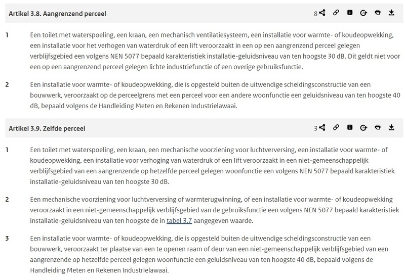

  • Shandar04
  • Laatst online: 23-10 19:44
@marijnflipse
Zou je ook wat kunnen laten weten over jullie insteek betreffende geluid op de erfgrens, hier is in eerdere posts vrij veel over gesproken.
Ik krijg van mijn eigen gemeente zojuist te horen dat de installatie moet voldoen aan het bouwbesluit 2012 punt 3.8 en 3.9; deze geeft aan dat er bij aangrenzende niet-gemeenschappelijk verblijfsgebied slechts 40db te horen mag zijn.
Ik woon als zovelen in een rijtjeshuis en de afstand om 17db te overbruggen is als ik teruglees aanzienlijk.
Afbeeldingslocatie: https://tweakers.net/i/dFbYUpNxMwz9gyL5q-3Rne9Yuh8=/800x/filters:strip_icc():strip_exif()/f/image/sYQjwHib4Kp4KWjDrRrbtSbs.jpg?f=fotoalbum_large
Uitgaande van 57db op 1 meter afstand en een afname van 6db per verdubbeling van de afstand (correct me if i'm wrong) moet de Quatt dus op minimaal 8 meter afstand van het dichtstbijzijnde raam geplaatst worden. Dat zou betekenen dat bij een beetje gemiddeld rijtjeshuis plaatsing aan de voor of achterkant van een woning of aan de gevel geen optie is.

Shandar04 schreef op vrijdag 2 september 2022 @ 15:03:
@marijnflipse
helaas niet, je moet de erfgrens aanhouden, bij een rijtjeshuis is dat dus de scheidslijn tussen de twee woningen (sorry, kan er helaas niet meer voor je maken).
Helaas is dit wel de juiste conclusie als je geen andere geluidsbeschermende maatregel gaat nemen, dus die nachtstand is echt belangrijk, zeker bij een rijteshuis. Dat ding midden in de tuin wil je eigenlijk ook niet hebben.

MacD007 schreef op vrijdag 2 september 2022 @ 16:35:
Ik hoor van mijn gemeente, regels = bouwbesluit ipv 45db overdag en 40db 's nachts op de erfgrens, ben wel benieuwd waar dat dan vandaan komt?
Voor mij zou het dan achterin de tuin worden, daar heb ik opties ook met betrekking op geluidsreductie.
Word echter wel een leiding van bijna 15 meter.

Shandar04 schreef op vrijdag 2 september 2022 @ 16:40:
deze nieuwe regelgeving is per 1 april 2021 van kracht en komt uit een wijziging van het bouwbesluit 2012 (Staatsblad 2020, nr. 189), De bepalingsmethode voor de nieuwe geluidseisen (o.a. de 40 / 45 dB) is vastgelegd in de Regeling Bouwbesluit 2012 (Staatscourant 2020, 62676). in deze bepalingsmethode staat naast de primaire bepaling (meten) ook gebruikt gemaakt mag worden van akoestische berekeningen volgens het rekenmodel van de overheid. https://www.rijksoverheid...warmte--en-koudeopwekking
dus heeft de gemeente gelijk, het staat dus ook in het bouwbesluit en is van toepassing voor alle buitenunits van airco's en WP die op en na 1-4-2021 zijn cq worden geinstalleerd.
Overigens kan een gemeente ook nog aanvullende eisen mbt de welstand eisen, vaak is plaatsing voor 1 meter achter de voorgevelrooilijn niet toegestaan (dus geen plaatsing aan de voorgevel). Maar dit is per gemeente verschillend, echter zie ik bij veel grotere gemeentes de zelfde regels en zelf de zelfde plaatje verschijnen.
Afbeeldingslocatie: https://tweakers.net/i/7fje8RIXmIEYVwhgLWeSOklO8oc=/800x/filters:strip_icc():strip_exif()/f/image/zQJliTAYp3gx4wAAEhgfDPfs.jpg?f=fotoalbum_large
de rode gebieden zijn dus een no-go.
Wil dit graag begrijpen gezien ik ook een rijtjeshuis heb, maar was het niet zo dat het niet tot het raam van de buren (aanname dat je die bedoeld?) gaat maar letterlijk vanaf de erfgrens (e.g. bij mij nog geen meter vanaf de voordeur naar de publieke straat zeg maar)? Betreft Utrecht voor als het uitmaakt.

KVS138 schreef op vrijdag 2 september 2022 @ 17:09:
thx!
je moet de afstand tot je buren nemen, die grens tussen jullie huis en dat van de buren is de erfgrens, die loopt dus voor tot achter in je tuin door.
De afstand van je voorgevelrooilijn tot de straat is hierbij niet van belang, je moet dus echt zijwaarts meten tot aan de grens. Dat zijn ook de waarden die je in moet geven in de rekentool. zie de link in een eerdere reactie van mij.
bij een rijtjeshuis is dat best lastig en ga je zonder een nachtstand sowieso niet halen, betwijfel of je dat met een nachtstand wel kunt overigens, maar die weten we nog niet. ik vrees dat je in een dergelijk situatie niet om een geluidskap heen kunt komen.

Optimus-Prime schreef op vrijdag 2 september 2022 @ 21:20:
Hallo,
Is er ook een bouwvergunning nodig? Heeft de welstandscommissie nog iets te zeggen gelet op het geluid dat de quatt produceert?
normaal gesproken niet, je hebt eigenlijk een omgevingsvergunning nodig, dat is iets anders dan een bouwvergunning omdat het onder een niet-bouwkundige aard valt. Vaak zijn er echter wel voorwaarden waarbij je dus een vrijstelling voor de aanvraag kunt krijgen, dat is echter per gemeente verschillend, wat dus in mijn gemeente onder een vrijstelling of niet valt hoeft in jou gemeente dat weer anders zijn. dus altijd bij je eigen gemeente informeren (kijk maar op hun website).
De welstandscommissie zal normaal gesproken zich niet bemoeien met bouwkundige eisen maar kijk normaal gezien naar de uiterlijke kenmerken (hoe het er uit ziet), dat is ook de reden dat bv bij monumenten je veelal geen toestemming krijgt voor het plaatsen van dergelijke dingen omdat het beeld van het huis te veel verstord zou worden. Bij niet momumenten, zeg maar de meer normale huizen zijn veel gemeenten die bv in het zicht van de voorgevel dergelijke dingen niet toestaan, zie bv de tekening van een eerdere post vanmij. maar nochmaals dat kan dus bij jou gemeente weer anders liggen.
Kleine gemeentes hebben soms heel weinig over dit soort dingen geregeld, maar zijn nog wel uitzonderingen.
mbt het geluid zijn dat dus geen gemeentelijke regels maar komen uit het bouwbesluit en zijn dus in heel Nederland gelijk. overdag mogen deze max. 45 dB en avond/nacht slechts 40 dB steeds gemeten/berekend op de erfgrens met je buren, heb je er twee, zul je dus met beide rekening houden. dit geld dus niet alleen aan de voorkant van je huis maar dus ook aan de zij- en achterkant van je huis. Zet je het ding achter in je tuin heb je dus ook nog met je achterburen te maken.
Hallo,
Geluid: is niet afhankelijk van instanties, maar gewoon wettelijk vastgelegd. Op de erfgrens mag hij overdag maximaal 45 dB (A) geluidsdruk geven, en 's nachts maar 40 dB {A). Daar ben jij zelf gewoon verantwoordelijk/aansprakelijk voor. Er zijn rekentools (zoek maar in de warmtepomp topics) om aan de hand van de door een fabrikant maximale waarde, te berekenen of in jouw situatie je daar waarschijnlijk aan voldoet.
Dat gezegd hebbende, als de buren uiteindelijk overlast ervaren, dan zal er bij twijfel daadwerkelijk gemeten gaan worden...
Voor een eventuele vergunning voor het plaatsen zelf moet je ff kijken bij het omgevingsvergunning loket, het verschilt per gemeente en zeker qua plek waar je hem plaatst of je een vergunning moet aanvragen of niet.
