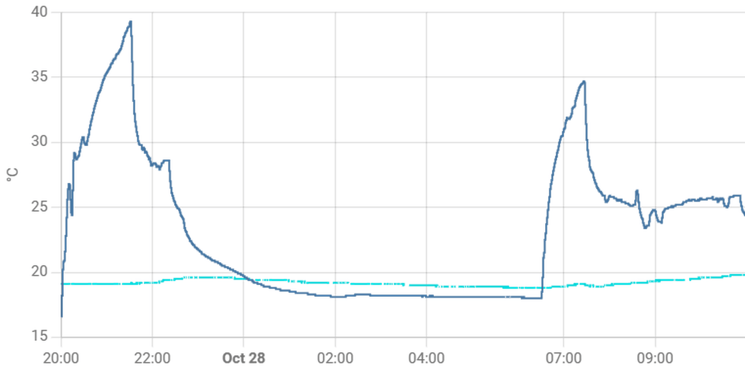

Gisteren begonnen met:
0.00: 17
9.00: 18.5
18.00: 20
De stappen van 1 1/2 graden zorgen dan dat de insense iets eerder begint met aanwarmen. Heb alleen het idee dat gisteren het verbruik wel aan de hoge kant was.. vandaag en morgen maar even aankijken, en als die ook te hoog uitvallen weer aanpassen.

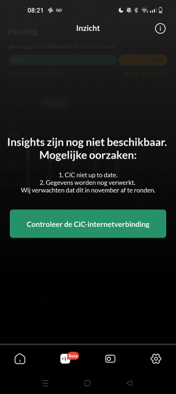

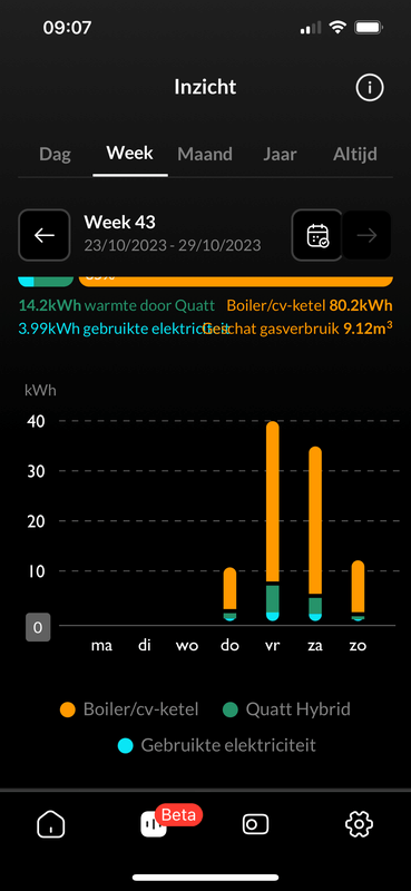

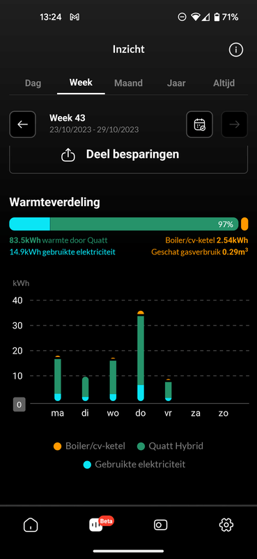

Onze dubbele Quatt was vandaag in de war. Inmiddels op CiC-versie op 2.6.2 en na een CiC restart (via smart plug) lijkt het weer goed te werken.

Hier leek ie gisteren ook opeens soort van op hol te slaan, ging naar 1000watt verbruik. Hele huis bloedheet, maar na 2x update van de CIC 2.6.0. naar .2 en een herstart lijkt het vandaag weer goed te gaan.
Wat wel fijn is dat bij 1000watt verbruik de radiatoren wel lekker warm worden in huis, dus dat was een aardige test.
Wifi van de CIC maakte ook weer gewoon verbinding zonder extra tussenkomst. Dus dat is wel beter geworden, na de laatste stekker eruit moest ik de wifi helemaal opnieuw toevoegen.

Het probleem van die pompschakelaars is dat je ze instelt op 1 temperatuur. De CV verwarmt het CV water tot bijvoorbeeld 50-60 graden terwijl de Quatt het water verwarmt tot bijvoorbeeld 25-35 graden. Als je de pompschakelaar op bijvoorbeeld 25 graden zet dan zal deze ook in de zomer gaan draaien omdat het water dan ook 25 graden wordt. Je kunt natuurlijk 2x per jaar de temperatuur instelling aanpassen maar ik ken mijzelf en weet dat ik dat vergeet.
Onderstaand mijn meting van de Quatt nu. Daar zie je dat vanmiddag de Quatt is aangegaan en de vloer langzaam aan het verwarmen is. Ik heb mijn pomp activatie op 30 graden staan maar dat wordt (nog) niet bereikt. Vandaar dat ik naast de temperatuur ook naar de Quatt kijk en op basis daarvan de pomp schakel.

  • ErikVers
  • Registratie: April 2020
  • Laatst online: 22:58
ErikVers
e-Duurzaam
Lasoul schreef op vrijdag 27 oktober 2023 @ 17:41:
Snap hem, werk enkel normaal zonder pomp dus dat probleem dan niet.
Normaal is wat mij betreft de 26graden aanvoer een echte ondergrens (gaat wat ver om nu te behandelen) schakelaar instellen op 25 en stuk isolatie eromheen en aftapen met pvc tape dan gaat het zo laag bij de grond normaal niet meer mis lijkt mij. Anders zul je inderdaad bedraad of draadloos de pomp moeten schakelen. Zit er niet gewoon een stuur signaal op de Quatt AI? Dan die als trigger gebruiken en via relais of met domotica aansturen.

Ik vergelijk nu de toevoer temperatuur met de temperatuur van de vloer, indien hoger voor 1 minuut start.
Indien lager voor 5 minuten, stop pomp. De vloer temp meet ik met DS18B20 sensoren.
Onder het mom dat als het water warmer is dan de vloer het wat toevoegt, anders niet.
De oplettende lezer zal zien dat ik eerst een foutje had gemaakt en dat de pomp niet aan ging en de vloer ook niet warm werd in eerste instantie...
Zie plaatje onder. Licht blauw is vloer temperatuur, donker blauw toevoer.

  • Lasoul
  • Laatst online: 00:09
gcoenen1 schreef op vrijdag 27 oktober 2023 @ 19:13:
Dat kan ook werken. Maar dan moet je ook een HW Energy socket op je CV hebben aangesloten. Je kunt dan een extra conditie toevoegen aan je HW energysocket voor de vv pomp. Bijvoorbeeld: wanneer de CV langer dan 10 minuten meer dan 20W verbruikt, moet je vv pomp ook aan gaan.
Probleem is alleen dat als je het op deze manier doet dat dan ook de vloerverwarming pomp aangaat op het moment dat de Quatt in de frostprotection modus zit. In dit geval zal de Quatt langzaam draaien maar geen warmte genereren.
  • Lasoul
patrickvdhart schreef op zaterdag 28 oktober 2023 @ 11:05:
Ik heb ook net na installatie van QUATT ook de triggers van de vloerverwarming pomp moeten veranderen in home assistant.
Ik heb ook met dit idee lopen spelen maar was bang dat het niet robuust zou werken omdat de vloerverwarming, wanneer de pomp uitstaat, stilstaand water is en bij mij in een trapkast zit dat nogal wat omgevingswarmte heeft waardoor het stilstaande water bij de verdeler zou opwarmen.
Nu ik zowel het CV circuit als het vloerverwarmingscircuit aan het meten ben zou het wellicht ook kunnen werken. Ik ga het in ieder geval wat langer in de gaten houden. Waar heb je de sensor voor de vloerverwarming geplaatst?
  • Onno !
  • Laatst online: 01-10 14:45
Waarom niet gewoon de pomp van de vloerverwarming verdeler halen en de quatt zelf laten rondpompen?
Evt middels thermostatisch ventiel beveiligen voor te heet water?
  • patrickvdhart
  • Laatst online: 18-07 23:25
Lasoul schreef op zaterdag 28 oktober 2023 @ 12:21:
Die zit bij mij in een stuk niet ver van de VVW, getaped voor isolatie en bescherming tegen de vloer. Heb afgelopen jaar lang met thermo pistool de rest van mijn vloer vergeleken met dit stuk en was heel representatief.
Afbeeldingslocatie: https://tweakers.net/i/Ul2MVoYDJa4NXXsMwI5iU3Wq6C0=/x800/filters:strip_icc():strip_exif()/f/image/NrucV6KanYPD8QDsApUxiRKZ.jpg?f=fotoalbum_large

  • Lasoul
patrickvdhart schreef op zaterdag 28 oktober 2023 @ 13:12:
Je hebt hem echt op de vloer geplakt :D
Ik dacht op een van de buizen van de verdeler ofzo. Ben bang dat ik dit niet verkocht krijg aan mijn vrouw. De trapkast wordt best wel veel gebruikt (stofzuiger etc.) en blijft warmer dan de rest.
  • patrickvdhart
Lasoul schreef op zaterdag 28 oktober 2023 @ 13:17:
Toevallig is dit een plekje waar niemand last van heeft. Maar aangezien het een wireless sensor (via esp32) is kan je hem overal waar het uit zicht is en je evt stroom (of batterijen) hebt vast plakken.
Maar idd, wel belangrijk dat de rest van de familie er mee kan leven :-)
  • patrickvdhart
Onno ! schreef op zaterdag 28 oktober 2023 @ 13:05:
Omdat de vloer veel sneller op warmt met de pomp aan en ook omdat ik zo de beneden verdieping onafhankelijk regel van de 1e verdieping (radiatoren). Als het beneden goed is kan ik de pomp uit laten en het boven warm laten worden.

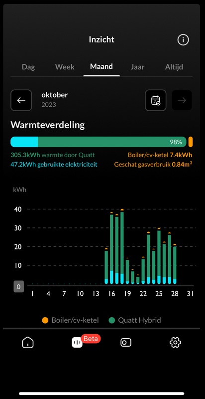

  • RVE_NL
  • Laatst online: 30-09 09:17
Het eerste verwarmingsseizoen met m’n Quatt, vooralsnog mooie resultaten deze week.
Afbeeldingslocatie: https://tweakers.net/i/RY1livP6lcbJ6IU_hATUbYSZbMo=/x800/filters:strip_exif()/f/image/CvH7ppwWlJBb1EazSM0wq31O.png?f=fotoalbum_large

  • jer_bo
  • Registratie: Januari 2017
  • Laatst online: 29-09 10:37
Sinds vanochtend wordt in de app bij inzicht ineens gemeld dat "Insights zijn nog niet beschikbaar" . Dit heeft de afgelopen 3/4 weken prima gewerkt.
Afbeeldingslocatie: https://tweakers.net/i/OWHAV8zyFndqueAIbIESEkKx014=/x800/filters:strip_icc():strip_exif()/f/image/vaRbOEDchYaDWsFFM3S3NOYP.jpg?f=fotoalbum_large
Herstart CiC en router-herstart hebben dit niet opgelost.
Meer mensen die dat probleem hebben?

  • Hvan072
  • Registratie: Oktober 2017
  • Laatst online: 28-12-2025
Sinds vorige week een Quatt, maar deze lijkt niet te doen wat beloofd. De CV ketel wordt voor 85% aangesproken en de Quatt maar voor 15%. Ik heb online maar een ticket aangemaakt, maar heb nog geen reactie.
Ik maak gebruik van een Evohome thermostaat, evotouch sensor die de zoneklep van de vloerverwarming aanstuurt, 5 HR92 knoppen en nog twee radiatoren die open staan. Bij installatie van de Quatt is een Opentherm module geplaatst. In Evohome lijkt alles goed wat betreft verbinding en reactie op warmtevraag. De Quatt doet echter niet of nauwelijks mee.
In afwachting van een reactie van Quatt iemand enig idee wat hier fout gaat?Afbeeldingslocatie: https://tweakers.net/i/409oIVQvebNuDZNnEz7ZK2JK7uM=/x800/filters:strip_exif()/f/image/PxpQVYtbKGhP0dSO1KOf0mrV.png?f=fotoalbum_large
Edit; zelf denk ik aan de β€˜optimalisatie’. Elektriciteitsprijzen zijn 0.397 (normaal), 0.34478 (dal) en gasprijs is 1.33977. Optimalisatie stond aan en heb ik nu uit gezet. Kijken wat dat doet.
[ Voor 29% gewijzigd door Hvan072 op 29-10-2023 09:39 . Reden: Plaatje en optimalistie ]

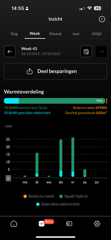

  • MacD007
  • Laatst online: 06-06-2025
mozziej schreef op zondag 29 oktober 2023 @ 07:51:
Hallo allemaal, we overwegen een aanschaf van een hybride warmtepomp. We hebben een huis uit 1980 met energielabel b, we hebben de kruipruimte laten isoleren, alle ramen voorzien van hr++ glas. In de spouw zit ook al isolatie en hebben zonnepanelen. We gebruiken nu ongeveer 1080 m3 gas. Zijn er mensen die in een dergelijk huis ook al een hybride warmtepomp gebruiken? We overwegen dus een aanschaf van een hybride warmtepomp en ben benieuwd of er mensen zijn die al ervaring hebben.
We hebben overigens geen vloerverwarming enkel radiatoren met thermostaat knoppen
Op aanvulling van @Spykie en @RobertowNL , waarom nu pas? Je bent een beetje laat.
Nee, nu even serieus, volgens je beschrijving is je huis prima geschikt voor de 4 kW Quatt.
Wat je nog niet hebt beschreven is hoe zit je dakisolatie er uit, ik ga er van uit dat je die dus ook hebt.
Je gasverbruik zal zich beperken tot je warme water uit de kraan en een heel klein beetje voor de opstart, dus e mag van jouw gasverbruik alvast circa 200 mΒ³ aftrekken die je ook na de warmtepomp zult nodig hebben.
Hou je dus circa 850 mΒ³ over, als je daar met circa 80% besparing gaat rekenen, bespaar je rond 650-680 mΒ³ gas. Het zo overigens niet verbazen dat de besparing nog een stukje hoger ligt.
Hou wel rekening met je stookgedrag, een warmtepomp werkt compleet anders en heeft tijd nodig, verwarmen doe je in kleine stapjes en heel belangrijk blijf van je thermostaat af, instellen en dan verder afblijven.
De warmtepomp zal hiervoor circa 1.500 kWh stroom nodig hebben (zeer ruwe schatting), als je overproductie dit kan behappen ben je spekkopper.
Ik zou zover je een warmtepomp kunt plaatsen, denk hier aub aan de geluidseisen op de erfgrens naar je buren en overige bouwkundige aspecten dit direct doen. _/-\o_
Mogelijk dat wel je bestaande radiatoren wat extra hulp via radiatorventilatoren kunnen gebruiken.
Om je een idee te geven, mijn huis jaren 60, deels HR++, redelijk geΓ―soleerd (zo goed als het kon) krijg ik het huis met de Quatt prima warm. De baas thuis klaagt tenminste niet. Met deze maand een gem. COP van 6,5 ( wat zeer hoog is en ook wordt beΓ―nvloedt is door het warme weer).
In mijn voorbeeld heeft de Quatt dus 98% van de verwarming gedaan en daarbij slechts 0,9mΒ³ gas verbruikt. Mijn overig gasverbruik (6,4mΒ³) was puur voor warm water/douchen ed. (SWW)
De Quatt heeft in die periode 48 kWh (voor mij gratis stroom omdat dit binnen de overproductie zonnepanelen valt) aan stroom verbruikt en volgens Quatt 35,5mΒ³ gas bespaard (circa 45 euro besparing).
Afbeeldingslocatie: https://tweakers.net/i/JV1aOCd0b1KDMViEdVJNP9BRDsU=/x800/filters:strip_icc():strip_exif()/f/image/dci629yd33QjRNyjCrdRqd0E.jpg?f=fotoalbum_large
[ Voor 30% gewijzigd door MacD007 op 29-10-2023 13:10 ]

  • geerttttt
  • Laatst online: 29-09 05:37
geerttttt
Manisch positief
Hvan072 schreef op zondag 29 oktober 2023 @ 09:20:
In afwachting van een reactie van Quatt iemand enig idee wat hier fout gaat?[Afbeelding]
Wat heb je qua temperaturen ingeschakeld? Meer dan 1 graad hoger verwarmen dan je ingestelde temperatuur zorgt er voor dat je ketel aan gaat bijvoorbeeld.
En kun je de watertemperatuur van de verwarming instellen op de evohome?

  • paQ
  • Laatst online: 01:11
kwestie van andere sensor plaatsen, of parallel de weerstand wat verhogen. 50kOhm does the trick
Afbeeldingslocatie: https://tweakers.net/i/DGIeHVeguehvsbtIXcCGqLlUelk=/800x/filters:strip_icc():strip_exif()/f/image/1obV4ZNASFpxy2qN0hYrnjjj.jpg?f=fotoalbum_large

  • Laatst online: 01-10 16:29
jer_bo schreef op zondag 29 oktober 2023 @ 08:29:
Yes, idem hier stond vanochtend. Ik zat al enige tijd op de laatste firmware, die dat kan het niet zijn. Ik vermoed ook wintertijd... #Y2Kbug 😜
Vrijstaande woning, dubbel glas, veel ramen, alles open verbonden, ca 300m3, geen extra isolatie, vvw in de woonkamer, rest type 10 zonder boosters, T6 op 20Β°C & 19,5Β°C nacht, 4,5kW Quatt, Intergas Xtreme36, 6MWh Wp, Warmteverl. (-10Β°C) 7kW bij max 15Β°C
