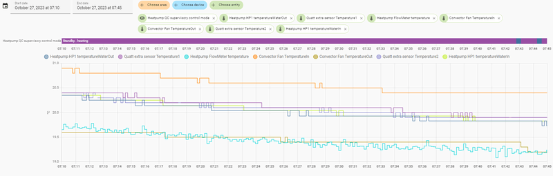

onlinaius schreef op woensdag 25 oktober 2023 @ 01:50:
Ik heb zelf ook een vraag uitstaan bij Quatt over de nauwkeurigheid van de sensoren. Bij mij valt het op dat de output temperatuur van de Quatt constant zo'n driekwart graad hoger is dan van de flowmeter. Uiteraard is de flowmeter net een klein beetje koeler, aangezien er warmte verloren gaat in de leidingen (metertje of 6-7 voordat deze van de Quatt bij de flow meter is), maar driekwart graad is wel heel erg veel, en betekend dat ik oftewel zo'n kwart van de door Quatt gemaakte warmte ergens verlies, oftewel dat de sensoren onnauwkeurig zijn.
Dat viel mij ook al op, de temperatuur van de flowmeter fluctueert veel meer en is bij mij gemiddeld zo'n 0,4 graden lager. Het is niet het verlies van de leidingen (bij mij 3 meter buiten), maar de afwijking van de flowmeter temperatuursensor:
Ik heb twee extra gekalibreerde digitale temperatuursensoren op de buis aan de achterkant van de flowmeter en daarnaast op de buis van de retour van de radiatoren naar de Quatt geplakt met een warmtegeleidende pad en geïsoleerd. Hierbij het resultaat (in volgorde van de flow van Quatt uitgang via CV systeem naar Quatt ingang). Er is nauwelijks verlies in de leidingen, logisch want 0,1 'C verlies staat voor ruim 90 W!.
Afbeeldingslocatie: https://tweakers.net/i/2mT042grwOjw2g6120rvwRAn_oM=/full-fit-in/4000x4000/filters:no_upscale():fill(white):strip_exif()/f/image/a9Whr5IuxDpoADnxUAd9CBob.png?f=user_large
Uiteraard is dit niet alleen bij deze enkele meting, de afwijking varieert natuurlijk, maar is gemiddeld zo'n 0,4 graad bij mij. (Voor de oplettende Tweaker: Convector Fan TemperatureOut = 23,3 is inderdaad lager dan de gezamenlijke retour = 24,0, systeem is niet waterzijdig gebalanceerd).
Dit heeft geen gevolgen voor de berekening van het geleverde vermogen van de Quatt, want deze is gebaseerd op het temperatuur verschil tussen de ingang en uitgang van de condensor van de warmtepomp. Maar het zorgt wel bij de rapportage in de app voor een onderschatting van het vermogen en dus verbruik van de CV ketel als deze brandt (de bijgeschakelde CV ketel zorgt voor een verschil tussen de Quatt WaterOut en de flowmeter temperatuur).
Hierbij een grafiek:
Afbeeldingslocatie: https://tweakers.net/i/E449XdmdB-y9N1gr-ocJhgbUwSc=/800x/filters:strip_exif()/f/image/qKX9GuWwcjqztTiq9l0wvF33.png?f=fotoalbum_large
WP: Quatt Mono (V1) jul 2023 + backup 2 AC AUX 3.5 kW, DIYless V3 op 21'C. 4 Jaga conv. met fans + rad. SWW: E-boiler. 200m2 vrijst 2008 A+++/NOM, veel glas, gasloos feb24. PV: 17.5kWp 15W/35Z/10N. EV: MY laden via BLE HA

MWink schreef op woensdag 25 oktober 2023 @ 20:10:
Nice! Dus als ik het goed begrijp zijn de in en out temp van de Quatt zelf (iig bij jou) best nauwkeurig en is de flowmeter temp degene die het meeste afwijkt?
Tof! Ik had het idee al een beetje, gezien de reacties van anderen hier (waarbij sommigen vergelijkbare verschillen hadden terwijl hun buitenleiding veel korter is), dat de onnauwkeurigheid in de sensoren zit. Goed om te zien dat de sensor van de Quatt kennelijk best wel heel erg nauwkeurig is.
Wel balen dat die flowmeter naar beneden afwijkt, ik had liever de andere kant op gezien, want dan was het veel makkelijker om boven die minimale temperatuur van 18 graden uit te komen (mits ik me goed herinner dat dit gebaseerd wordt op de temperatuur bij de flowmeter).
Keurig! Bij mij is het verschil tussen Quatt uit en Convector In bijna 2 graden... (34.55 versus 32.70 op dit moment). Best een hoop..

  • MWink
  • Registratie: Juli 2022
  • Laatst online: 16-08 15:42
ZiegoM schreef op woensdag 25 oktober 2023 @ 20:40:
Correct!
Ik bekeek net de temperaturen van vannacht en zag dat de Quatt ruim een uur heeft gepompt zonder te verwarmen in Quatt CiC SupervisoryControlMode 1: 'Standby - heating', met 800 m3/h.
Waarom is mij onduidelijk, maar daardoor zag ik dat de in- en uitgaande temperaturen gerapporteerd door de Quatt en mijn eigen sensor metingen binnen bij de flowmeter en de retourbuis, binnen 0.2 graden gelijk zijn. Dat valt binnen de opgetelde meetfouten van mijn sensoren.
De flowmeter temperatuur zat daar zeker 0.5 graden onder. Viel mij ook op dat de fluctuaties van de flowmeter als de Quatt niet verwarmt veel minder zijn.

Spykie schreef op woensdag 25 oktober 2023 @ 22:48:
Dat zou betekenen dat je bijna 2 graden kwijt raakt in je vloer etc. Lijkt mij niet dat er een extra lus in je vloer als vloerverwarming ligt, meestal doen ze dat dan met de retourleiding.
Misschien is de gemeten temperatuur van je convector niet zo nauwkeurig: als je de sensor ongeïsoleerd van de omgeving op de buis of radiator plakt kun je zo een afwijking krijgen van een graad of meer naar beneden. Dus zorg voor weinig warmte weerstand tussen de buis/radiator/convector en de sensor en isoleer de buitenkant van de sensor met wat schuim van een verpakking of buis isolatie. Dan gaat je fan ook eerder aan.
Ook reageert de sensor trager dan de temperatuur van de Quatt uitgang, oa door de looptijd in de leiding (hoewel gering) en de warmtecapaciteit van de vloer rond de buis en de radiator en als de temperatuur van de Quatt stijgt dan loopt de convector achter.
Zou best kunnen dat je afwijking kleiner is als de Quatt al een tijdje draait en de temperaturen meer constant zijn.

  • MWink
paQ schreef op vrijdag 27 oktober 2023 @ 08:12:
Dat ben ik niet met je eens.
Het maakt juist alles uit kwa prestatie. Als een delta groter wordt berekend dan het in werkelijkheid is schiet je thermische vermogen omhoog.
Er wordt immers in de CIC een correctie toegepast stelt men. Waarom zou je die sensor corrigeren (en tonen in een API) als je hem toch niet gebruikt? Kan me ergens ook bijna niet voorstellen dat notabene een inline sensor in een vrij kostbaar apparaat slechter zou presteren dan een sensor die op een leiding zit.
Kwa werking zal het niets verschillen.
Uit mijn eigen metingen met gekalibreerde sensoren aan de buis achterzijde van de flowmeter (extra sensor Temperature1) en de retourbuis naar de Quatt (extra sensor Temperature2) blijkt dat de sensoren in de Quatt zelf (dus aan de in- en uitgaande zijde van de condensor) wel nauwkeurig zijn. Ze zijn ook mooi gelijk aan elkaar als er niet verwarmd maar wel gepompt wordt. De flowmeter temperatuursensor, dus op de leiding na de CV ketel wijkt wel af.
Dit heeft geen invloed op de berekening van het verwarmingsvermogen van de Quatt,maar wel op de berekening van het verwarmingsvermogen van de CV ketel. In de CiC kan hier automatisch op worden gecorrigeerd, zelfs afhankelijk van situatie in de verschillende woningen, de flowmeter temperatuur kan gekalibreerd worden op de metingen in de Quatt:
Als de CV ketel niet brandt, dan zou de temperatuur van de flowmeter gelijk moeten zijn aan de uitgaande temperatuur van de Quatt (of bv max 0.1 C lager door de leidingverliezen). Als de Quatt ook niet verwarmt, maar wel pompt, dan zou na verloop van tijd de 3 temperaturen gelijk moeten zijn. Als er dan 1 afwijkt (in dit geval de flowmeter) kan de gebruikte (interne) waarde voor de berekening van het CV vermogen worden aangepast, alleen die waarde zie je niet op de interface van de CiC.
Hierbij metingen van temperaturen van vanmorgen, de middelste 4 zijn de Quatt en extra sensoren, de lichtblauwe lijn met de grote variatie is de flowmeter temperatuur, en deze zit er maar liefst 0,6 graad onder.
Het vreemde is dat de Quatt nu tussen de runs door pompt (de max flow van 800 m3/h) ,maar niet verwarmt, QC control mode 1. Dat gebeurt sinds een paar dagen als het rond de 10 graden is, eerder niet. Het is nog niet koud genoeg voor een anti-vries run, en dan zou je code 98 moeten zien met 400 m3/h.
Afbeeldingslocatie: https://tweakers.net/i/bbWK16fYWsqW_SsZzEGXW90ilrI=/800x/filters:strip_exif()/f/image/r23c1RxawmgEXjCvd9YnwKN0.png?f=fotoalbum_large

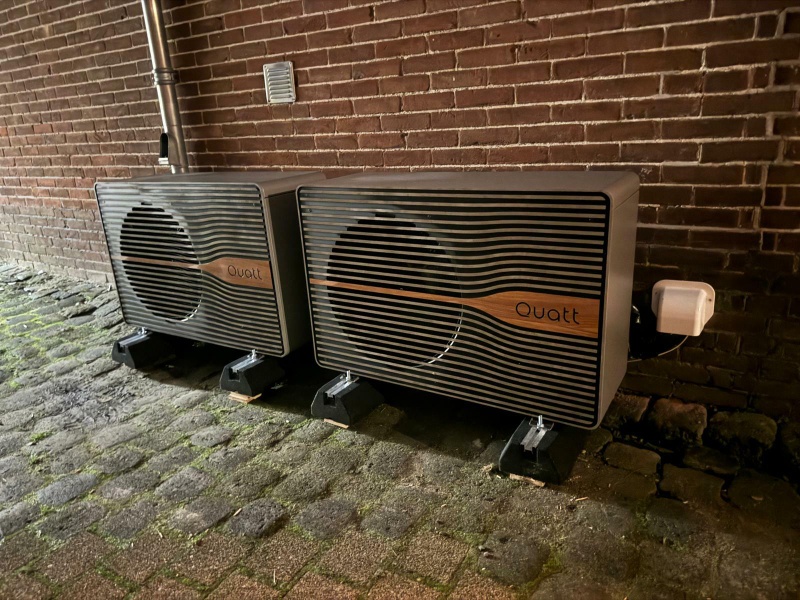

Sinds gisteren hoor ik ook bij de Quatt-familie. We hebben een begin jaren 1900-woning die zo goed als het kan is geïsoleerd, maar helaas geen spouwmuren en HR++-glas, vandaar gekozen voor 2 Quatts.
Afbeeldingslocatie: https://tweakers.net/i/FJIWIG4OlrjISFZY4-pjO0R6TdQ=/800x/filters:strip_icc():strip_exif()/f/image/vSh8z4DvfL3pKZBw4Jwdi1Mj.jpg?f=fotoalbum_large
Een puntje om rekening mee te houden is dat er een thermostaat meegenomen wordt in de offerte, maar in ons geval was het een bedraad exemplaar (terwijl de woonkamer aan de andere kant is van de CV). Liever hadden we een draadloze thermostaat, maar dit bleek ook mogelijk te zijn, maar hadden ze niet bij zich. Ik moet zeggen: er is echt goed meegedacht op locatie. Er kwam zelfs nog een collega met een draadloos exemplaar langs (bleek kapot te zijn). Nu gaan ze het later fixen, maar er is wel direct al een supportticket aangemaakt, dus prima gedaan. De thermostaat hangt nu wel in de CV-ruimte (woonkamer was vanochtend een sauna), maar hopelijk is dat tijdelijk.
Sinds gisteren 18 uur al ruim 4 euro bespaard. Dat tikt toch lekker aan :-)

Ik heb deze integratie al een tijdje draaien, en ook de dagelijkse CoP berekend met deze toevoeging aan configuration.yaml:
    - name: Daily CoP
      state: "{{ ((states('sensor.quatt_energy_output_daily') | float(0)) / (states('sensor.quatt_energy_input_daily') | float(0)))|round(2) }}"
      unit_of_measurement: "CoP"
      state_class: total
Klopt heel aardig met de grafiek in de Quatt app. Maar ik krijg de dagelijkse CoP nog niet mooi in een statistics chart zoals hieronder. Ik heb er ook al een utility meter op gezet, maar dat helpt ook niet.
Afbeeldingslocatie: https://tweakers.net/i/dhLpLD1qmNF2Jo8ygKrLmFUm6-o=/full-fit-in/4000x4000/filters:no_upscale():fill(white):strip_exif()/f/image/CxW1jcsNjCaBK7eIvVFrgu1P.png?f=user_large

MWink schreef op vrijdag 27 oktober 2023 @ 10:46:
    - name: Daily CoP
      state_class: total
hoe bedoel je niet mooi in een statistics card?
bedoel je dat hij er dan onder komt in een eigen balk grafiek? als je dat bedoeld komt dat door de uom unit of measurement. er zijn wel andere grafieken die wel gemixte uom's in een grafiek kunnen laten zien.
ikzelf gebruik de plotly graph, deze kan ook in en uitzoomen alsook door de data heen schuiven. wat dus heel handig is..
Ja, je kunt niet mixen met de unit of measurement, daarom wil ik de CoP juist eronder in een aparte barchart weergeven, maar ik denk dat de entity nog niet geschikt was om weer te geven in een statistics chart. Dus ik probeerde er een utility van te maken, maar dat lukt ook niet. Ik heb nu overigens wel van vandaag een bar van de CoP, dat komt denk ik omdat ik de unit of measurement vandaag juist had toegevoegd om de entity numeriek te maken. Dus misschien komt het nog goed na een paar dagen.

MWink schreef op vrijdag 27 oktober 2023 @ 11:29:
kun je wat met deze?
https://github.com/bramstroker/homeassistant-powercalc
