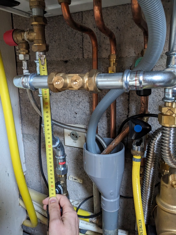

Hallo,
Kan iemand mij helpen?
Binnenkort wordt bij mij ook een Quatt geïnstalleerd. Tenminste, dat is de bedoeling. Eigenlijk had'ie er al moeten staan. De showstopper betreft echter de aansluiting van de Quatt leidingen op mijn CV-installatie. De aanvoer en retour zijn bij mij 35mm. Quatt kan maximaal op 28mm leidingen aangesloten worden. Nu kan ik wel het e.e.a. laten aanpassen, maar dan is het de vraag hoe lang die leidingen moeten zijn.
In de communicatie met Quatt zijn tot nu toe lengtes van 10 t/m 40 cm voorbijgekomen. 10cm gaat bij mij prima lukken, 40 cm zeker niet. Op mijn vraag hoe lang die tussenstukken precies zijn, krijg ik geen antwoord. Behalve dan dat ik er wel voor moet zorgen dat ze lang genoeg zijn om de Quatt erop aan te sluiten. 8)7
Mijn vraag aan jullie: Kan iemand mij vertellen hoe lang die delen zijn? In mijn geval gaat het overigens om koperen leidingen en dus ook koperen aansluitingen. Zie hiervoor afbeelding die ik van Quatt ontving.
Met hartelijke dank.

Jasaba schreef op maandag 23 oktober 2023 @ 16:35:
Hallo,

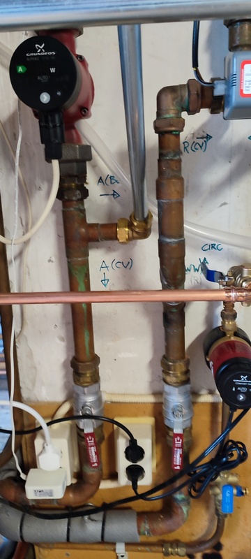

staat jou CV ketel op wielen ?
dit lijkt wel erg veel op een demo set ? waar zit de CV-in (links?) en CV-uit (rechts?) en is dat een terugslagklep tussen deze twee ? met welk doel zit deze er?
zet eens voor de duidelijkheid bij de diverse leidingen ook de desbetreffende leidingsdiameter/maat koppelingen er bij.
8)7
om je een idee te geven, dit is dan mijn aansluiting met echt weinig ruimte onder de CV, en dat ging prima.
Afbeeldingslocatie: https://tweakers.net/i/v_YbopSuslVeUkdn5JtWPWIodJM=/800x/filters:strip_icc():strip_exif()/f/image/uIxSa8NfPGIVdDU2qmE2CqbS.jpg?f=fotoalbum_large
[ Voor 13% gewijzigd door MacD007 op 23-10-2023 17:24 ]

@MacD007 Dat is de demo opstelling van Quatt. Hij wil liever weten wat de afstand is.

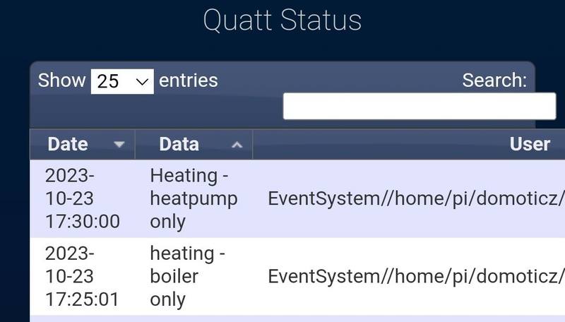

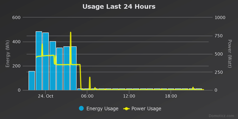

  • Heinemancp
  • Laatst online: 20:12
Ik heb iets geks, soms wordt er warmte geproduceerd zonder vraag. Geen enkele indicatie dat iets om warmte vraagt. Eerste screenshot is de thermostaat, de andere zijn de status van de Quatt het stroomverbruik van de separate kWh meter en als laatste de temperatuur van de Water Out sensor.

  • rvdgaag
  • Registratie: December 2015
  • Laatst online: 20:46
Gezien de korte duur van de piek is het onmogelijk dat de Quatt deze temperatuur water maakt, zal wel een piekje van je CV zijn.

  • Jasaba
  • Laatst online: 29-11-2024
MacD007 schreef op maandag 23 oktober 2023 @ 16:54:
8)7
Oh, wacht. Dit is niet mijn CV maar een foto die ik van Quatt ontving als voorbeeld. Ik wilde in eerste instantie weten op welke leidingen de Quatt wordt aangesloten. De aanvoer en de retour blijkbaar. Hieronder zie je mijn eigen installatie zoals die er nu uitziet. Ik heb begrepen dat de Quatt leidingen gekoppeld worden aan de aanvoer en de retour met geperste t-stukken.
In de aanvoerleiding wordt gekoppeld in het deel tussen de externe pomp en de afsluiter. Dat deel is nu 35mm en bevat ook nog een t-stuk (naar 28mm) t.b.v. aanvoer naar externe boiler.
In de retourleiding wordt gekoppeld in het deel tussen afsluiter en de 3-wegklep. Dat is grotendeels 35mm, behalve bij de 3-wegklep (daar 28mm).
Het is de bedoeling dat de genoemde 35mm leidingen vervangen worden door 28mm leidingen, zodat Quatt kan aansluiten (helaas lukt het ze niet op de 35mm leidingen). Maar dan nog is het de vraag of die delen genoeg lengte hebben voor die t-stukken die Quatt ertussen wil plaatsen (op dit moment heb ik 18 cm bij de aanvoer en 13cm bij de retour (er zitten daar twee bochten in vanwege de uitstekende 3-wegklep). Er is misschien een mogelijkheid om het nog iets langer te maken. Om te voorkomen dat de installatie op een fiasco uitloopt wil ik weten hoe lang dat stuk is. Ik heb het al een paar keer gevraagd, maar krijg er geen antwoord op. Het lijkt mij iets van 10cm. Maar ja je zal altijd zien dat het er niet tussen past. Heb je al die moeite voor niets gedaan.Afbeeldingslocatie: https://tweakers.net/i/IrZGu-Dcro3xBxc61bVC7QO1Mvc=/x800/filters:strip_icc():strip_exif()/f/image/4BHIg0NXM9SVRLD1A8atnBwR.jpg?f=fotoalbum_large

McKameel schreef op maandag 23 oktober 2023 @ 22:38:
Jazeker; even een screenshot van het lijstje variabelen:
Super, toegevoegd op het Domoticz forum.

Jasaba schreef op maandag 23 oktober 2023 @ 20:24:
Ik heb het bij mij globaal gemeten. Voor de bypass onder de CV-ketel heb je +/- 10cm nodig in zowel de aanvoer en retour. In de aanvoer zit dan eronder ook nog de flow-sensor. Deze is zelf 10 cm groot (en incl de koppelingen is het bij mij +/- 20 cm).
In de retour zit er dan onder de bypass de aanvoer en retour naar de quatt. hiervoor is ook +/- 20 cm nodig.
Zie de foto's van hoe dit er bij mij uitziet:
Aanvoer:
Afbeeldingslocatie: https://tweakers.net/i/PXAiG-ysZ7iYLiqSwg4R6uxM4M8=/x800/filters:strip_icc():strip_exif()/f/image/aIYGX9SQH2VBQOTEuOo1spf4.jpg?f=fotoalbum_large
retour:
Afbeeldingslocatie: https://tweakers.net/i/lm1QQ-EZF5ILUGx-s08J5f3vlqI=/x800/filters:strip_icc():strip_exif()/f/image/yg0UZab0iHlMsprkzhdZ55Vt.jpg?f=fotoalbum_large

  • Jasaba
WouterB schreef op dinsdag 24 oktober 2023 @ 10:37:
Aanvoer:
retour:
Dank u! Dat stukje op de eerste foto wilde ik precies zien. Het gaat dus om iets van 8 cm. Bij mij wordt dat trouwens koper i.p.v. staal. Misschien dat dat nog iets afwijkt. De open verdeler heb ik al onder de ketel zitten. Een aparte voor de Quatt zou niet meer nodig zijn.
Ik krijg zo te begrijpen zowel op de aanvoer als op de retour die stukken waar de Quatt-leidingen op aansluiten. Bij mij zijn die resp. 18 en 13 cm lang. Zou voldoende moeten zijn.

HBO88 schreef op dinsdag 24 oktober 2023 @ 22:31:
Ik heb ze ook, minder vaak als jij maar ook even rond de 900W. Duurt een minuutje
@Heinemancp jij hebt dit ook?
Ik zou niet kunnen verklaren wat dit is, het is iig nog geen defrost ofzo
Inderdaad! Niet zo vaak maar zeker aanwezig!
En laatst dus ook echt warm water (46'C)
Dit van vandaag, schaal is niet hetzelfde maar tijdstip van die piekjes wel.
Afbeeldingslocatie: https://tweakers.net/i/6ucC5mPmyBKyKe86BQRR-MXXVP4=/800x/filters:strip_exif()/f/image/81mpqvdErh7t8tbPJvWtrOrb.png?f=fotoalbum_large
Afbeeldingslocatie: https://tweakers.net/i/tzdgl5De19CXw8GzpnWdUs5tzHs=/800x/filters:strip_icc():strip_exif()/f/image/9i9z2PIM1Cy8Y3QDaLf3YL3n.jpg?f=fotoalbum_large
