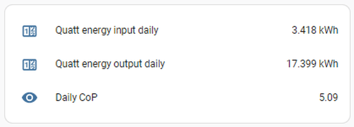

Heb iets van een dashboard gemaakt. Ik wil enkel nog een gemiddelde COP van vandaag weergeven.
Hiervoor moet ik waarschijnlijk een helper of iets aanmaken om dat te berekenen.
Kan iemand me een tip geven hoe dat te doen?

HBO88 schreef op zaterdag 21 oktober 2023 @ 16:05:
Lijkt mijn ook handig, of ook een gemiddelde van een week bv 😃👍

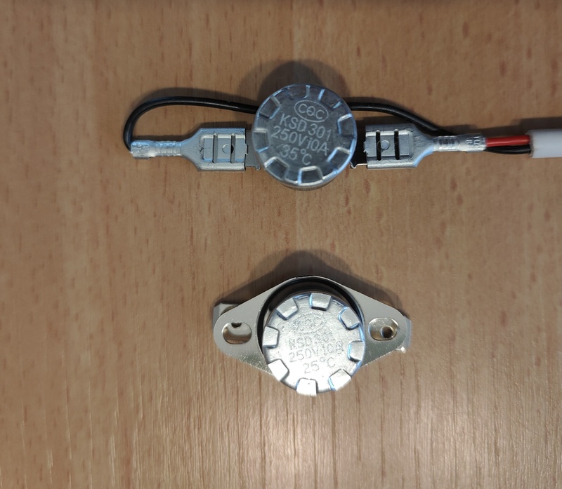

okijokii schreef op vrijdag 20 oktober 2023 @ 12:40:
Misschien zou je een paar foto's kunnen maken van de vervanging? Maak je vast weer wat mensen blij mee 😃
zo, de nieuwe sensoren voor de speedcomforts zijn binnen, dat was dus snel.
Het losmaken van de bracket was vrij eenvoudig, je hebt alleen een goede kniptang nodig en belangrijk is dat je de losse ring (bracket) in het zwarte gedeelte houd anders beschadig je vrij eenvoudig de metalen kop (was mij bij de eerste keer dus gebeurd, doordat dit slechts aan de buitenkant een kleine beschadiging betrof verwacht ik niet dat dit effect heeft op de werking van de sensor.
met het stappenplan ga ik er van uit dat de bestaande sensorkabel al gedemonteerd is.
- stap 1, het verwijderen van de losse ring door deze met een kniptang voorzichtig te knipen.
Afbeeldingslocatie: https://tweakers.net/i/MpyMU0HIEhnFWj2Pes7xIevP7bk=/232x232/filters:strip_icc():strip_exif()/f/image/pCA6KUBFydOAXVa653tx0pb9.jpg?f=fotoalbum_tileAfbeeldingslocatie: https://tweakers.net/i/9i7V7VU2p5XCjQSfxd9vdUtLRRg=/232x232/filters:strip_icc():strip_exif()/f/image/BM9MQxAdmQ4xHDd9Zilkti3S.jpg?f=fotoalbum_tile
- stap 2
maak de conectors voorzichtig los (kunnen behoorlijk vast zitten) van de oude sensor en plaats deze conectors weer vast op de nieuwe sensor (let op, er is hier geen plus of min, dus je hoeft hier niet op de polariteit te letten.)
De top sensor is de nieuwe, zie ook op opdruk 25C en de onderste is de oude bestaande sensor. (TIP: bewaar de oude voor garantie aspecten).
Afbeeldingslocatie: https://tweakers.net/i/1mWQawpMkhX9neNATvtsQB5TmYk=/232x232/filters:strip_icc():strip_exif()/f/image/sXGYZ9mrWvU40Y04htjOAvPy.jpg?f=fotoalbum_tileAfbeeldingslocatie: https://tweakers.net/i/pfnD6PrH_s9UXlJnEfy8IpVJV30=/232x232/filters:strip_icc():strip_exif()/f/image/UamWSDybVMmeC7YrMOjHVWSL.jpg?f=fotoalbum_tile
stap 3
Plaats de nieuwe sensor in de houder en sluit deze (let op dat je de kabel niet afklemd en de deksel geheel is gesloten (alle 4 clips zijn volledig vast)
Afbeeldingslocatie: https://tweakers.net/i/FLDt3W3-sugxSB0kypaV02iW61Y=/800x/filters:strip_icc():strip_exif()/f/image/Oluwd6tod28orlEmY9oXFALv.jpg?f=fotoalbum_large
Afbeeldingslocatie: https://tweakers.net/i/ahUbK8fAdonRjczOs6jUUKKk1iY=/800x/filters:strip_icc():strip_exif()/f/image/Gdd8E1jCLrNottq8ceqsoRVo.jpg?f=fotoalbum_large
Afbeeldingslocatie: https://tweakers.net/i/WFcZypJMrtk7CVRP3XFzpE-qZ4k=/x800/filters:strip_icc():strip_exif()/f/image/9ONBk7KsnMuk3LSxq6SmpQLo.jpg?f=fotoalbum_large
als alles goed gegaan is ligt de top van de sensor gelijk aan de bovenkant van de sensorbehuizing.
Helaas kon ik het nog niet gaan testen of het nu beter werkt, gezien het weer heeft de Quatt er op dit moment geen zin in om te gaan draaien. Dat zal vanavond cq morgen wel gaan gebeuren.
voor de geinteresserden: hier de link nog een keer waar ik deze heb gekocht. https://www.vanallesenmee...-normal-open-(losse-ring)

MacD007 schreef op zaterdag 21 oktober 2023 @ 17:48:

Mooi uitgelegd! Vraagje wat maakt het verschil als de fan nu met 35 graden aanslaat of met 20? Dan blaast die toch alleen maar koudere lucht lijkt me?

Bacteria1980 schreef op zaterdag 21 oktober 2023 @ 18:07:
Met je quatt wordt het geen 35c meer. Dus moeten ze wat eerder aan.
Hoe eerder ze aangaan, hoe hoger het rendement van je Quatt. Het is wel fijn als ze uitgaan als de Quatt niet verwarmt.
Dus dat moet nog even getest worden in het geval van de nieuwe sensor voor de Speedcomfort.
Ik heb mijn sensoren op de buis bevestigd met een stukje warmtegeleidende pad ertussen die ik nog had liggen. Scheelde 1 graad hoger in gemeten temperatuur, dus gaat de fan ook eerder aan. Je kunt ook warmtegeleidende pasta gebruiken, maar dat knoeit wat meer.
Het probleem is dat met de standaard sensor de speedcomforts niet aan gaan, de benodigde temperatuur van circa 33ºC (het is een 35ºC sensor) word gewoon (bij mij dan) niet gehaald.
Met als resultaat dus geen boost, omdat deze dus gewoon niet niets doet, dus ook geen koude lucht.
dat is dus niet de bedoeling, door de nieuwe sensor die dus al bij 25ºC aan zou moeten gaan, waarschijnlijk dus al iets eerder, gaan de boosters nu wel aan zonder dat ik deze continu moet laten draaien.
... voor de geinteresserden: hier de link nog een keer waar ik deze heb gekocht. https://www.vanallesenmee...-normal-open-(losse-ring)
Dank, ik heb afgelopen week precies hetzelfde gedaan, vervangen is inderdaad doodsimpel.
Ik zie trouwens dat de 25 graden sensor bij vanallesenmeer.nl inmiddels is uitverkocht. :)
Toen ik ze bestelde hadden ze er nog meer dan 40, kennelijk is een flink aantal Tweakers hiermee aan de slag gegaan! ;)
Maak een helper, een Intergration - Riemann sum. Die zet je op de Quatt power, dan weet je de geleverde energie in kWh van je Quatt. Daarna een utility meter hierop, dan weet je de geleverde energie per dag, week, maand, jaar, wat je wil. Mijn home wizard socket geeft al een total energy, hoefde ik alleen een utility meter van de te maken voor dezelfde periode. En dan ben je er.

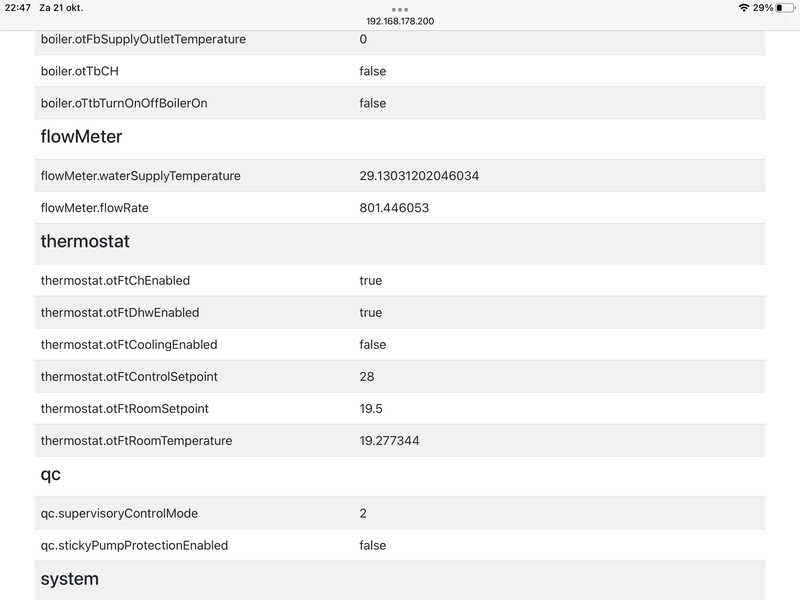

Misschien kan iemand me helpen. Ik heb sinds gisteren een Quatt en die is lekker aan het snorren en houdt ook de benedenverdieping keurig op temperatuur.
Nu heb ik boven een paar radiatoren open staan dus er is warmtevraag via Evohome (al uren 70°C). Toch blijft de watertemperatuur steken op net onder de 30° van Quatt. Zou hij niet bij een hoge warmtevraag de watertemperatuur zelf moeten verhogen of eventueel de CV ketel bijschakelen? Nu blijft hij op ~340 watt hangen de hele dag.
Met HACS kun je een integratie "Daily sensor" toevoegen. Hier kun je een sensor aanmaken voor de Quatt COP. Vervolgens kun je kiezen of je per dag de hoogte/laagste/geniddelde/mediaam/standaard deviatie wil vastleggen. Dat werkt prima. Ik kan nu kijken wat mijn hoogste COP is geweest op een dag, of de hoogste watertemperatuur "out" of de minimum watertemperatuur "in" is geweest...

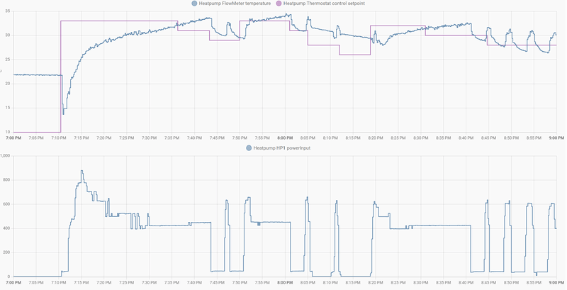

De kamertemperatuur staat nu al bijna 1 uur op exact dezelfde waarde, maar ondertussen is de Quatt wel gestopt met verwarmen en niet veel later weer gestart. Komt dit bekend voor?
Afbeeldingslocatie: https://tweakers.net/i/v6qj55KHQBGMf32vGlOFNFryRjk=/800x/filters:strip_exif()/f/image/XHlugCPinShHymSFinJvi6AX.png?f=fotoalbum_large

Barcelona schreef op zaterdag 21 oktober 2023 @ 15:57:
eigenlijk mis ik alleen Quatt power in en Quatt power out.
De cop kan ik inderdaad zelf berekenen.
Staan deze wel in de JSON pagina?

Trumpske schreef op zondag 22 oktober 2023 @ 10:08:
nadat ik het script van Heinemancp ingesteld heb, heb ik nooit meer naar de Json pagina gekeken. Het script voorziet/voorzag namelijk niet in de presentatie van de power output. En ik kon het destijds niet op de Json pagina vinden.
nu kijk ik nogmaals naar de Json pagina en zie de power in en output wel staan.
met een beetje ´knippen en plakken´ programmeren kan ik het wellicht zelf voor elkaar krijgen.
Ik ga aan de slag, bedankt voor de tip.

Mijn oorspronkelijke vraag was waarom ik zulke grillige waarden zie in JSON / HA voor "otFtRoomSetpoint" en ¨otFtRoomTemperature". Daar ben ik nu achter: de getoonde waarden zijn steeds de waarden die horen bij de als laatste gewijzigde kamer.
Voorbeeld: Kamer A staat in Tado ingesteld op 20,5° en zie je in HA "otFtRoomSetpoint" = 20,5°. Nu zet ik in kamer B in Tado de temperatuur op 19,5°. In HA geeft "otFtRoomSetpoint" dan even later 19,5° als waarde. Als je dus in meerdere kamers na elkaar de temperatuur verandert krijg je het rare beeld in HA wat ik niet begreep.
[Afbeelding][Afbeelding]
- stap 2
stap 3
even een terugkoppeling over de 25ºC sensors in de speedcomforts
ze werken nu met de Quatt, gaan dus nu ook met de Quatt temperaturen dicht en de ventilatoren lopen. :9

Ik zie veel HA plaatjes en adviezen voorbij komen, maar niet zo veel voor Domoticz.
momenteel gebruik ik het script van Heinemancp en ik weet van het bestaan van de nieuwe Python plugin. Maar deze geven minder info/mogelijkheden dan dat ik in HA voorbij ziet komen.
mckameel heeft een plaatje gedeeld met meer info,
@McKameel is het mogelijk dat je jouw script deelt, of heeft iemand anders misschien een oplossing om alle info in Domoticz te tonen.
Mijn script heb ik bijgevoegd. Het is bijna helemaal (met grote dank aan) het script van @Heinemancp.
- Dit script kan je in domoticz => events => new dzVents toevoegen [IP Quatt zelf invullen]
- Wel voor alle variabelen in het script een "Virtual Sensors" aanmaken; anders stopt het script bij de ontbrekende sensor.
Ik ben geen expert; dus misschien zitten er in mijn aanpassingen wat slordigheden ;).
Mijn bijdrage is de extra velden voor data logging oOo
- Power out; deze deelt Quatt en is gelijk aan de berekende warmte: flow(liter/seconde)*dichtheid*soortelijke warmte*(Tout-Tin)
- Power in: lijkt het electrisch vermogen te zijn (hoewel deze vergelijk met P1 lijkt er af en toe ~100-200W te missen. Misschien de pomp van de vloerverwarming. Binnenkort eens met de z-wave stekker erbij controleren.
- De COP is gebaseerd op deze input/output vermogens (lijkt nog wat aan de hoge kant). Idee is om hier een lopend gemiddelde van te maken (en dus electrisch vermogen eens controleren).
- Temp request is de water temperatuur welke de lyric aan CIC vraagt (volgens mij bepaald de CiC hiermee of de CV bijgeschakeld wordt).
- ToDo: Ik wil nog een event toevoegen als de woonkamer temperatuur te hoog wordt [ivm houten vloer]
-> ik zag op het domoticz forum dat er een python script was; wat is hier het voordeel van tov dzvents?
script zoals ik het nu gebruik:

Het is windstil en daardoor heb ik nu ook last van koude lucht circulatie. Heel duidelijk zichtbaar als je de flow en de buitentemperatuur tegen elkaar uitzet.
Je ziet heel duidelijk het effect van het aan en weer uitzetten van de Quatt.
Het is windstil, dus niet helemaal representatief voor een "normale dag", maar toch....
Afbeeldingslocatie: https://tweakers.net/i/A1vQGjAD_blG803kiQn2IuLnPYc=/x800/filters:strip_icc():strip_exif()/f/image/3oSGnquS2JVQmfmnoUDG7NCY.jpg?f=fotoalbum_large
Vrijstaande woning, dubbel glas, veel ramen, alles open verbonden, ca 300m3, geen extra isolatie, vvw in de woonkamer, rest type 10 zonder boosters, T6 op 20°C & 19,5°C nacht, 4,5kW Quatt, Intergas Xtreme36, 6MWh Wp, Warmteverl. (-10°C) 7kW bij max 15°C

  • verguldebarman
  • Laatst online: 30-09 16:10
okijokii schreef op zondag 22 oktober 2023 @ 20:56:
Wat bedoel je precies? Ik begrijp er niets van als ik eerlijk ben 😇
Deze is wellicht wat duidelijker:
Afbeeldingslocatie: https://tweakers.net/i/1gHQtoUiqx8gQnawlElzsFP0hMA=/x800/filters:strip_icc():strip_exif()/f/image/vE1Tt1R2DZE1vdAufL3zJ0OS.jpg?f=fotoalbum_large
Bij de rode pijlen zie je dat de Quatt aanslaat (flow naar 800) en dat direct daarna de buiten temperatuur met 1,5 graad daalt. Bij de groene pijlen zie je dat de Quatt stopt (flow naar 0) en direct de temperatuur weer stijgt.
Duidelijk?
  • okijokii
  • Registratie: Oktober 2021
verguldebarman schreef op zondag 22 oktober 2023 @ 22:19:
Duidelijk?
Blaast jouw Quatt tegen een muur oid aan?
2-onder-1-kap 1990 | Enkele Quatt op garagedak | T6 | Intergas Xtreme 36 | vvw beganegrond en badkamer | radiatoren met speedcomforts begane grond en eerste verdieping | Zonnepanelen 3,3 MWh per jaar | HR++
  • verguldebarman
okijokii schreef op zondag 22 oktober 2023 @ 22:21:
Nee, hij staat aan de zijkant van het huis. Links en rechts helemaal vrij. De muur van de buren is 8 meter aan de overkant. Het was alleen windstil vanmiddag en ik denk dat daardoor de koude lucht is blijven hangen. Gelukkig is het niet iedere dag windstil, dus ik maak me geen zorgen hoor. Ik vond het alleen zo opvallend dat ik het wel even wilde delen.
Als iemand vermoed hier echt last van te hebben, dan kan je het dus uitlezen. 💪
[ Voor 7% gewijzigd door verguldebarman op 22-10-2023 22:42 ]

verguldebarman schreef op zondag 22 oktober 2023 @ 22:36:
Ja iets soortgelijks merk ik ook wel, maar dat is opzich wel logisch toch? Die radiator wordt koud en de temperatuursensor zit vrij dicht hierbij...

  • Toby-Wan
  • Registratie: Augustus 2018
Quatt haalt warmte uit de buitenlucht, dus lucht komt er kouder uitgeblazen dan dat ie erin gaat.
Temperatuur sensor zit aan de achterkant, dus als bij windstil weer de temperatuur omlaag gaat, betekent het dat de Quatt zijn net uitgeblazen lucht weer aanzuigt. Omdat dit kouder is, zal de efficiëntie/COP lager worden

Goed idee! Ik heb nu in Home Assistant utility meter helpers (periode daily) op mijn geleverde en gebruikte energie gezet (die heb ik met Riemann sum helper berekend), en een template sensor toegevoegd die de dagelijkse CoP tot nu toe berekent:
in configuration.yaml deze template sensor toevoegen:
- name: Daily CoP
      state: "{{ ((states('sensor.quatt_energy_output_daily') | float(0)) / (states('sensor.quatt_energy_input_daily') | float(0)))|round(2) }}"
Afbeeldingslocatie: https://tweakers.net/i/T_O__NYQjlG6wJt_JVhgxmmDaBs=/full-fit-in/4000x4000/filters:no_upscale():fill(white):strip_exif()/f/image/iz7yrYuCTdks6GNEjT2zTzVM.png?f=user_large

Ik heb hier ook een evohome, maar bij mij doet hij juist het tegenovergesteld, hij gaat vrij snel met 2-3,5kw output naar het setpoint. Vervolgens gaat hij op dit punt pendelen rondom het setpoint.
Runs zijn dus vrij kort. Ik verwacht wel dat dit beter gaat worden zodra het wat kouder gaat worden.
In het plaatje een voorbeeld van het verwarmen van de woonkamer van 19 naar 20 graden.
Heb hier een support call voor lopen, maar nog geen reactie tot dusver. Als hij iets langer zou wachten en zou opstarten met 300w input ipv 600 zou er veel langere runs mogelijk zijn verwacht ik.
Wat zijn jouw system settings mbt. aantal schakelingen per uur en minimale schkel interval?
Ik had de vloerverwarming klep open laten staan en toen bleef hij rond ~350w. Nu heb ik die gewoon weer laten meedraaien door Evohome en nu werkt hij wel naar behoren. ~700w - 800w en een watertemperatuur van 40-42 graden.
Ik weet niet precies hoe dat moduleren werkt, maar het lijkt er op dat hij te veel afgifte heeft via de vloerverwarming en daardoor denkt dat hij niet zo hard hoeft te werken. Terwijl de slaapkamers dan niet voldoende warm worden.
Ik heb trouwens het aantal schakelingen per uur op het minimale (3 volgens mij?) en schakel interval op het langste. Al had die laatste geen effect volgens de installateur.
Ik merk alleen dat ik 2 radiatoren heb met te weinig vermogen. Ook al stookt hij de hele nacht met 42 graden water, de ruimtes komen niet op temperatuur. Dus tijd om die te vervangen voor meer capaciteit.
Super! Ik heb je code even gepubliceerd op het Domoticz forum: https://www.domoticz.com/...opic.php?p=308155#p308155
@McKameel wil je nog even aangeven welke sensoren type je moet gebruiken voor welke zodat ik dit bij het forum erbij kan zetten? Maakt het wel zo makkelijk.
