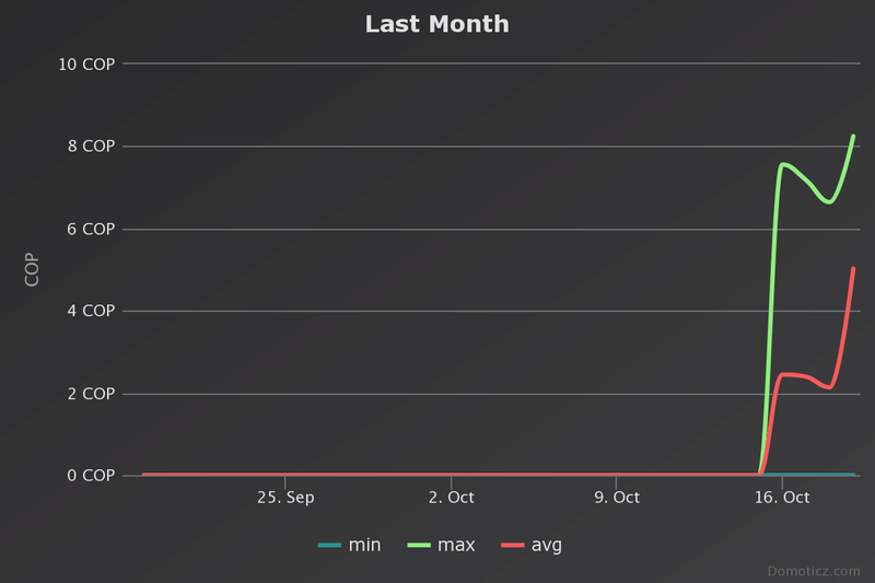

Afbeeldingslocatie: https://tweakers.net/i/W7ZyucxIbHtQ1rEzV_lreqZgkLs=/full-fit-in/4000x4000/filters:no_upscale():fill(white):strip_exif()/f/image/ATbMMtZYCuzcULga2F5YF0sJ.png?f=user_large
Hierbij mijn gegevens van afgelopen paar dagen.
Afbeeldingslocatie: https://tweakers.net/i/uQTBgSd3WOMEx9mwjWDij-lt9Jg=/800x/filters:strip_exif()/f/image/I9g1hmAChMU20qHync2tW0H0.png?f=fotoalbum_large
Waarbij de AVG COP toch wel een ander beeld laat zien dan de min/max COP.
Het effect van 5W 24/7 zit hier ook in, en dat zorgt toch wel voor een daling van ongeveer 1 op de COP.
Vandaag bijv:
Afbeeldingslocatie: https://tweakers.net/i/7idetugFQEPTa3motNtcTChtAXo=/800x/filters:strip_exif()/f/image/0e0doNLKi1DDGKRqK8NRHvZl.png?f=fotoalbum_large
Keurig rond de 7,5.
Maar: 3,3kWh opgenomen, 22,3 afgegeven. COP: 6,75

  • Chip2710
  • Laatst online: 07:55
Heinemancp schreef op donderdag 19 oktober 2023 @ 13:23:
Vandaag bijv:
Keurig rond de 7,5.
Het zou wel interessant zijn, om ook de thermostaat temperatuur te vermelden bij de verbruikscijfers,
immers de outlet watertemperatuur is zeer bepalend voor de verbruikscijfers.
Vandaag bijv:
Keurig rond de 7,5.
Wat zit er achter die max en gem COP berekening van jou ?
overigens in mijn data zit dus ook het het standby-verbruik omdat ik de COP bereken vanuit de kWh meter. Dat verklaart niet volledig het verschil tussen de Quatt en de kWh MID meter, de Quatt verbruikt in de standby stand rond de 5 W, dat is op een dag gem. 0,1 kWh.

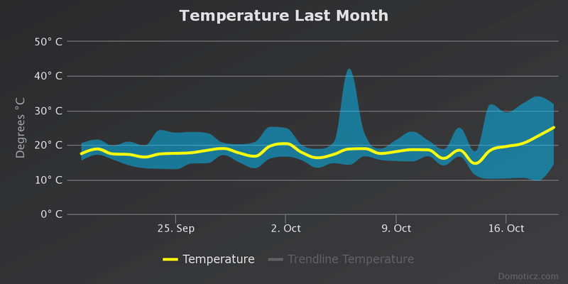

  • Heinemancp
  • Laatst online: 07:37
Chip2710 schreef op donderdag 19 oktober 2023 @ 13:34:
Afbeeldingslocatie: https://tweakers.net/i/7jqSC3P1a96n8SadzxTxgcZSOiw=/800x/filters:strip_exif()/f/image/gmuGjVJT727BG17MSKxrYw2x.png?f=fotoalbum_large
LET OP: beide maandplaatjes laten alles zien, alleen sinds 15 okt is interessant.
Zie hier de temp van de Water Out van de Quatt.
Thermostaat in de woonkamer staat 24/7 op 19,5'C
Afbeeldingslocatie: https://tweakers.net/i/0jY3v-QKv9AwOEvZE5VrmzxYNyQ=/800x/filters:strip_exif()/f/image/xkz8g4cOnfu1YdIqPVbc7Bdt.png?f=fotoalbum_large

Hier mijn resultaten van de afgelopen dagen.
Huis van 170m2 (450m3) uit 1970 & 60m2 aan HR+ glas
Bodemisolatie (eps parels)
Spouwmuurisolatie (eps parels)
Plat dak met witte EPS
Ik verwarm 89m2 met vloerverwarming (2 verdiepingen) 3 slaapkamers met T22 overgedimensioneerde nieuwe radiatoren en 1 badkamer met designradiator, totaal 53m2
Garage van 18m2 onverwarmd.
Tado Thermostaat in de woonkamer staat altijd op 20,5 radiatoren op 18,5.
Tado en Quatt lijken goed samen te werken, maar dat is wellicht nog wat voorbarig na enkele dagen.
Afbeeldingslocatie: https://tweakers.net/i/Wq2_v7IgQhW8hdQLwe1ZMcM1p1M=/x800/filters:strip_icc():strip_exif()/f/image/3jkENPBfnWHRa1N3OwJ2q3Z5.jpg?f=fotoalbum_large

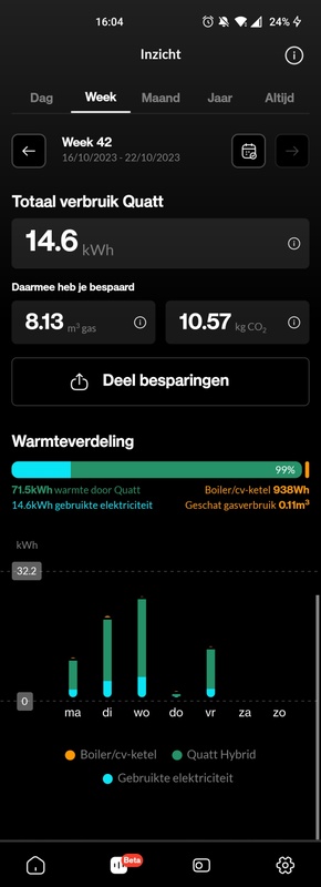

Hierbij ook mijn verbruiksgegevens van de eerste koude dagen. Betreft een appartement van 160m2 met souterrain + begane grond. Energielabel A, HR+ glas en aan 3 kanten omgeven door buren. Zoneregeling via Honeywell en temp op 18.5 in nacht en 19.0 overdag. Gasverbruik van 1.000 m3 per jaar, max 10m3 op koude dag.
Afbeeldingslocatie: https://tweakers.net/i/RuwoRv4Ya3Gz8vVLFR9u4lxqF-E=/x800/filters:strip_exif()/f/image/ReUtpWZW1WThZTMwm1ELmpVe.png?f=fotoalbum_large

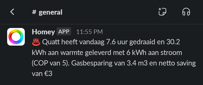

Ik laat Homey aan het einde van de dag even een summary maken die ie deelt in het Slack huis channel - makkelijker kan niet :)
Afbeeldingslocatie: https://tweakers.net/i/UX9dxQPFqbhVQ7I7offHjPKNcqk=/800x/filters:strip_exif()/f/image/4bLFbn1BPdnTSjBARozP5tXx.png?f=fotoalbum_large

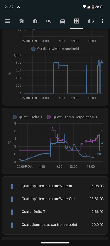

Bij mij draait hij nu voor de derde dag. Ik had wat inregelproblemen maar na permanent open zetten van de vloerverwarming draait het nu als een zonnetje.
Had alleen sinds vanmiddag dat de Quatt Temp Setpoint omhoog begon te lopen maar de pomp niet aan ging. Na wat proberen met m'n evohome thermostaat toch besloten even een power cycle te doen (stekker Quatt en cic eruit en weer erin). Daarna werkte het weer naar behoren. Even aankijken of dit vaker voor gaat komen. De verwarming werd daardoor niet warm totdat ik alles had herstart. Hebben anderen dit al gehad?
Vanaf 15:00 begon het Setpoint uit het niets op te lopen.
Afbeeldingslocatie: https://tweakers.net/i/RpMbELjuQOAsu4Rfc0BMvH277BU=/x800/filters:strip_exif()/f/image/Q5R6fz1COGC7GtndjwnNqPP3.png?f=fotoalbum_large

Afbeeldingslocatie: https://tweakers.net/i/FYRymh8X-2fRune-h-dH6CjfzNU=/800x/filters:strip_exif()/f/image/DVYivpWWI7WWwKmGV8K0hxNU.png?f=fotoalbum_large
Net als bij iedereen draait de warmtepomp lekker deze week, hier alleen komt mijn vloer niet heel lekker op temperatuur. De thermometer op de aanvoerzijde van de vloerverwarming hangt continu rond de 26 graden. De thermostaat van de aanvoer staat op zo'n 32 graden en de quatt pomt zo'n 35 graden uit.
Ik vermoed dat er heel veel terug gaat via de bypass, die is ook best warm. Is dit normaal of hebben anderen dit ook?

Heb ik net mijn HA-dashboard redelijk op orde, zie ik dat mijn COP-meter niet goed is. Hij staat al de hele dag boven de tien (en vanmorgen zelfs boven de elf). Mijn COP-meter gaat maar tot tien ....
De buitentemperatuur is hier overigens 14-15 graden. Tot nu toe kan de Quatt het prima alleen af. We hebben alleen een vloerverwarming. Zeer tevreden over de Quatt! Laat de winter maar komen.
[/quote]
Ik denk dat je een mengverdeler hebt met pomp. Voor een beter rendement en een sneller opwarmende vloer moet deze eigenlijk worden vervangen door een lage temperatuurverdeler zonder pomp. Moet je wel de C.V. maximale aanvoertemperatuur verlagen tot 45 graden. Anders overleeft je vloer het niet als de ketel bijspringt.

De Quatt draait hier nu ook een weekje. Nu wil ik m'n hele systeem goed inregelen, maar ik zie door de bomen het bos niet meer. We hebben een tussenwoning ui 1997 van 110m2, vloerverwarming op begane grond, radiatoren in de slaapkamers (type 10 en 11). Woonkamer wordt prima warm, maar de radiatoren boven geven nauwelijks warmte af.
Thermostaat woonkamer (T6): altijd 19,5 graden
Thermostaat CV: 40 graden
Temperatuurmeter CV: 30 graden
Vloerverwarming pompschakelaar staat op 28 graden ingesteld
CV temperatuur: 55 graden
Ik heb mij ingelezen op waterzijdig inregelen van de radiatoren, maar hoe ga ik te werk nu er een Quatt aan het systeem is toegevoegd? Mijn radiatoren hebben geen voetventielen en ik weet ook niet zeker of er een geschikte radiatorkraan op zit. Is het nodig voetventielen en eventueel andere radiatorkranen te plaatsen?

LightningSky schreef op vrijdag 20 oktober 2023 @ 14:53:
De Quatt draait hier nu ook een weekje. Nu wil ik m'n hele systeem goed inregelen, maar ik zie door de bomen het bos niet meer. We hebben een tussenwoning ui 1997 van 110m2, CV op begane grond, radiatoren in de slaapkamers (type 10 en 11). Woonkamer wordt prima warm, maar de radiatoren boven geven nauwelijks warmte af.
Dat komt door het type radiatoren, type 10 en 11 zijn gewoon slecht als deze met extreme lage temperaturen (LTV, die dus van de Quatt afkomen (zal tussen de 25-30ºC liggen) kunnen omgaan, je krijgt nagenoeg geen convectie (type 11) en weinig stralingswarmte bij deze temperaturen. Daar zijn dit type radiatoren niet voor bedoeld, deze willen graag heel wat hogere temperaturen (min 50-60ºC).
Zelfs radiatorventilatoren zullen bij een type 10 en 11 weinig effect opleveren. type 21 zou hier dus een heel stuk beter in zijn. Wat ook kan zijn speciale LTV radiatoren, deze zijn echter behoorlijk duur, kijk maar eens naar het type radiator wat je nu hebt, zoek daarvan de capaciteit op en kijk dan wat een LTV-radiator met de zelfde capaciteit kost. ik ben bang dat je behoorlijk zult schrikken van de prijs.
Je pompschakelaar voor de vv staat echt te hoog, die zou je op 18ºC kunnen zetten, zo snel de Quatt zal starten (dat doet hij dus bij 18ºC) kan de pomp van de vv mee gaan doen. Voordeel is dat de vv qua inhoud ook lekker mee kan doen en de Quatt ook lekker zijn warmte kwijt kan.
je geeft wel de temperaturen weer van je CV, deze zijn echter voor een warmtepomp minder of niet van belang, de Quatt (CIC) zal wel bij de eerste opstart (als het cv water nog kouder is dan 18ºC de CV kort aanzetten om het cv-water op de benodigde 18ºC te brengen en gaat daarna alleen verder.
wat belangrijk is bij een warmtepomp zijn en in en uit gaande temperaturen van de warmtepomp en de flow, deze info kun je prima via JSON feed te zien krijgen, en nee, deze staan helaas niet in de Quatt App.
je past geen nachtverlaging toe, de T6 staat continu op 19,5.
post anders even je inzicht scherm (bv van afgelopen week) van de Quatt app.

Thanks voor je uitgebreide reactie!
Vreesde al dat de radiatoren domweg te weinig capaciteit hebben. Zal mij eens verdiepen in de LTV radiatoren, maar of dat echt een enorme investering waard is? Nu hebben we er nog niet echt last van, we zijn nu nog met z'n tweeën, maar er is een kind op komst en in de toekomst wil je dan wel warme(te) slaapkamer(s) hebben.
Heb de T van vv pomp omlaag gezet. Heeft lager zetten van de aanvoertemperatuur van de CV nog zin? Lees hier waardes van 35 graden, mijne staat nog op 55 (door monteurs Quatt zo ingesteld).
In de JSON feed lees ik een flow af tussen de 795-810. Moet ik kijken naar in/outlet temperatuur of de supply temperatuur? Welke waardes zouden deze ongeveer moeten hebben?
Verbruik afgelopen week is volgens mij best netjes. COP van net onder 5.

Ik zie (voor mij althans) vreemde pieken in mijn watertemperatuur en stroomgebruik. Is dat gewenst/verklaarbaar?
Afbeeldingslocatie: https://tweakers.net/i/peYndJQwAG5kpT2Nis3V6R6gUV4=/234x176/filters:strip_exif()/f/image/hybVZknqksrlZEIq2g8zNEMN.png?f=fotoalbum_medium
Afbeeldingslocatie: https://tweakers.net/i/qza6Ba45SvxG53eScoJv8yEtBsA=/234x176/filters:strip_exif()/f/image/5bvAnuFsG2LuJiLm338JZfYF.png?f=fotoalbum_medium
Afbeeldingslocatie: https://tweakers.net/i/eqSV4lBJKPf5V6atWc4cDs7Rp0g=/234x176/filters:strip_exif()/f/image/digTzQOTszKsKvMCk8lIuE32.png?f=fotoalbum_medium
Over de COP geen klachten overigens (>8):
Afbeeldingslocatie: https://tweakers.net/i/-OEAvQFhFTxz1_hQlPK9He66hFg=/234x176/filters:strip_exif()/f/image/8Rv4V4TXuF1QZ7GTgdLMxBCj.png?f=fotoalbum_medium

Flow is idd gewoon altijd 800. Dan laat ik het gewoon zo 😀.
