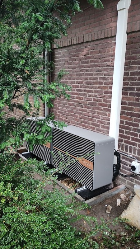

Jep, maar of het een negatief effect heeft geen idee. Hier op t balkon op t zuiden, windstille plek.
Quatt zelf ook erg warm, kleurtje helpt daaraan mee natuurlijk!
Afbeeldingslocatie: https://tweakers.net/i/ESiN3cwERvWjy-dAJ1x9SOKlSPs=/800x/filters:strip_icc():strip_exif()/f/image/W7owkrOuQCRK3T3qUNfKjXKb.jpg?f=fotoalbum_large

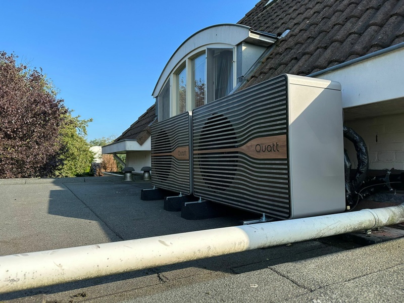

Afbeeldingslocatie: https://tweakers.net/i/B9cgN4rzDcSl970a2KnoQS6Ruv4=/800x/filters:strip_icc():strip_exif()/f/image/3HsDVHpliJ4hNwbv1DMkHmi2.jpg?f=fotoalbum_large
Afbeeldingslocatie: https://tweakers.net/i/yD9S5IV0ZNxkFfQVvUt9DYOs994=/800x/filters:strip_icc():strip_exif()/f/image/Rheg01PULBrXDf5KBClUAFo9.jpg?f=fotoalbum_large

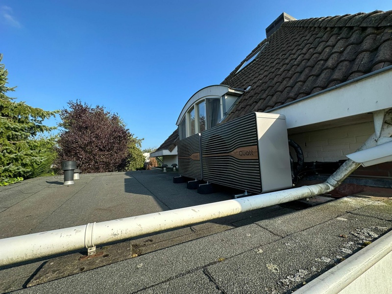

Afgelopen vrijdag zijn de twee units (8KW) bij mijn ouders geplaatst.
Mini Cooper SE 2022 - ZapTec Go 2 - 19 zonnepanelen - 2x HW PIB - huis verwarmen met airco (Daikin/MHI)

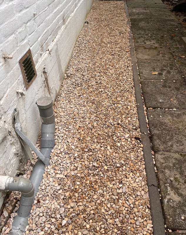

Hi, even een vraag wat betreft de installatie.
Maandag komen ze bij ons 2 Quatts installeren en hiervoor is een grindbak aangelegd. Qua maat is hier alleen iets mis gegaan. De breedte inclusief de randen is nu 70cm (64cm grind). In de instructies staat echter 60cm en 15cm van de muur.
Twijfel nu of diit nu voldoende is. Dacht ergens gelezen te hebben dat de poten 45cm diep zijn, dus dan zou het goed moeten gaan, maar ik weet net of ze die nog steeds gebruiken.

Maar je hebt daar een afvoer lopen? Dan heb je toch helemaal geen grind nodig?

N.H. twee onder een kap aan de kust bj 1928. Quatt Duo,14 radiatoren waarvan 3 in de garage, 1 convectorput en vloerverwarming begane grond. Alles draait volledig mee. Intergas Xtreme 36 en Tado v3+. Zonnepanelen 3850 wp SolarEdge.

wimpod schreef op vrijdag 8 september 2023 @ 15:41:
De voeten die Quatt levert voor grindbakken (geen bigfoots) zijn bijna 47 cm diep, dus je zit goed
Deye 12kW Hybrid, 10,6 kW peak solar, 62,4 kWH Seplos batteries, Panasonic K-series 5kW all-electric heatpump
  • wimpod
abbeyrules schreef op vrijdag 8 september 2023 @ 16:09:
ja is een afvoer, en die zit er volgens mij al een hele tijd, het huis is vrij oud. Het is niet meer volgens de moderne standaarden ben ik recent achter gekomen. Als het condenswater ook via die weg kon weglopen was dat natuurlijk ook een goede optie, helemaal niet over nagedacht eigenlijk.
rvdgaag schreef op vrijdag 8 september 2023:
goed om te horen, hoef ik niet te gaan graven dit weekend...
  • HGBMason
  • Registratie: Januari 2017
Mijn grindbak is nog geen 60cm, geen strook tussen muur en grind. De monteurs hebben er geen opmerking over gemaakt.

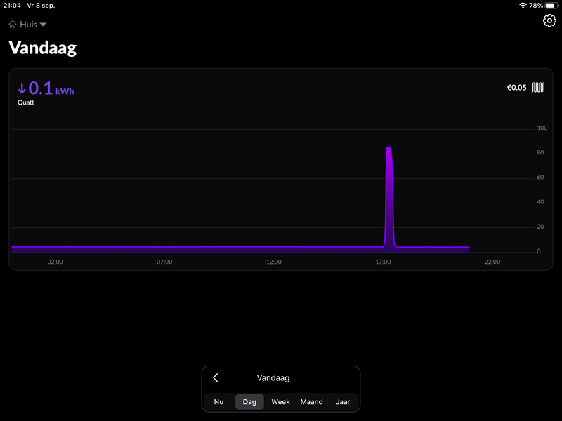

Vanmiddag ruim 26 graden binnen en opeens begint de Quatt te verwarmen. In totaal hooguit een halfuur en maar tot maximaal 85 watt, maar wel de radiatoren heet. Heeft iemand ook al zo’n ervaring?
NH, vrijstaand, 182 m2 incl verw garage, 1 Quatt met T87M2018 thermostaat, alles OT, duurzaam in Quatt app aan met echte tarieven, HRE 36/30, 4950 wp panelen, vvw beneden met HR++, radiatoren boven, de koffie nog steeds op z’n Italiaans.
  • Timmy
  • Registratie: September 1999
  • Laatst online: 07:22
pietjm schreef op vrijdag 8 september 2023 @ 20:54:
Hier hetzelfde een paar weken geleden, activatie zonder warmtevraag. Via de app doorgegeven aan Quatt en mij werd verteld dat het inderdaad niet had gemoeten. Het is doorgezet naar de developers voor onderzoek en een oplossing. Wellicht even hetzelfde doen, hoe meer gegevens hoe meer inzicht in het probleem.

  • okijokii
  • Registratie: Oktober 2021
Even gekeken, ik heb ook een rare piek op 25 augustus... Thermostaat staat nog steeds op 15°
Afbeeldingslocatie: https://tweakers.net/i/9FHSoniKQ0OiKhgtno7_Y4Brp0w=/800x/filters:strip_icc():strip_exif()/f/image/B2zBgYseZee3xJMtfxv6fYop.jpg?f=fotoalbum_large

Dit was die van mij vandaag:
Afbeeldingslocatie: https://tweakers.net/i/N6J8fLyLzuMH_1GHggbkyWCLlvc=/800x/filters:strip_exif()/f/image/TI9NzaOmKajCpwxMkKYuwbGI.png?f=fotoalbum_large
  • okijokii
Waardoor zou zoiets kunnen komen?

  • Slurpgeit
  • Laatst online: 21:57
Firmware update misschien? Ik had rond die tijd ook een wifi disconnect van de CiC. Kan me voorstellen dat hij bij het opstarten ook wat dingen met de warmtepomp zelf doorloopt?

okijokii schreef op vrijdag 8 september 2023 @ 23:42:
Kan ook een bescherming zijn om te voorkomen dat de pomp vastloopt door 1x in de zoveel tijd even kort te lopen.
De CiC heeft hier ook een working mode voor:
Anti-freeze protection - water circulation 98
[ Voor 6% gewijzigd door mrdop op 09-09-2023 08:55 ]

  • Timmy
Slurpgeit schreef op zaterdag 9 september 2023 @ 00:25:
Hier was het geen firmware update. Je zag ook dat er flink gebruik werd gemaakt van de CV. Zo'n 1,5 kuub ging er doorheen.

Heeft iemand toevallig ervaring met het ophangen van de Quatt aan L beugels aan de buitenmuur van het huis?
Ik ben in dat geval benieuwd naar trillingsgeluiden, omdat de plek waar ik de Quatt heb bedacht bij de woonkamer zit.
Iemand enig idee of we de Quatt binnen gaan horen?
Vrijstaande woning, dubbel glas, veel ramen, alles open verbonden, ca 300m3, geen extra isolatie, vvw in de woonkamer, rest type 10 zonder boosters, T6 op 20°C & 19,5°C nacht, 4,5kW Quatt, Intergas Xtreme36, 6MWh Wp, Warmteverl. (-10°C) 7kW bij max 15°C

verguldebarman schreef op zaterdag 9 september 2023 @ 10:33:
Ja, bij mij heb ik aan de onderkant tegen de muur extra dempers laten plaatsen.
type Wagner anti-tril blokje 100*100 (hebben deze in twee gedeeld, dus heb je maar 1 blokje nodig)
Afbeeldingslocatie: https://tweakers.net/i/EK324iuEKBfeHlBqFxTTK4IgW9A=/800x/filters:strip_icc():strip_exif()/f/image/rm2jTH6uZO22sCsomCR57Huw.jpg?f=fotoalbum_large
tijdens testdraaien (direct achter de keuken) hebben we niets gehoord.

mrdop schreef op zaterdag 9 september 2023 @ 08:54:
Dat denk ik ook idd. (Bij geen gebruik) Elke 24 uur even die pomp vol aan voor enkele minuten.

  • rvdgaag
  • Registratie: December 2015
  • Laatst online: 14-08 18:51
Ik zie in home assistant dat de pomp iedere 3 dagen 3 minuten draait op iets meer dan 300 l/h flow (nu er niet verwarmd wordt.

rvdgaag schreef op zaterdag 9 september 2023 @ 14:47:
Dat zie ik bij mij ook. Kan geen flow zien, maar even kort op bijna 10 watt, soms een ietsje hoger. Maar geen hete verwarming zoals ik dus gisteren had.

  • okijokii
Ik zie ook af en toe een korte piek, dat lijkt me ook wel normaal. De piek die ik op 25 augustus zie is langer en hoger. Ik heb het in ieder geval even gemeld bij Quatt, misschien hebben ze iets aan die data.

  • Timmy
Hier ook, maar alleen op warme dagen. Komt de buitentemperatuur niet boven de ~25 graden uit dan zie ik dat gedrag niet.
