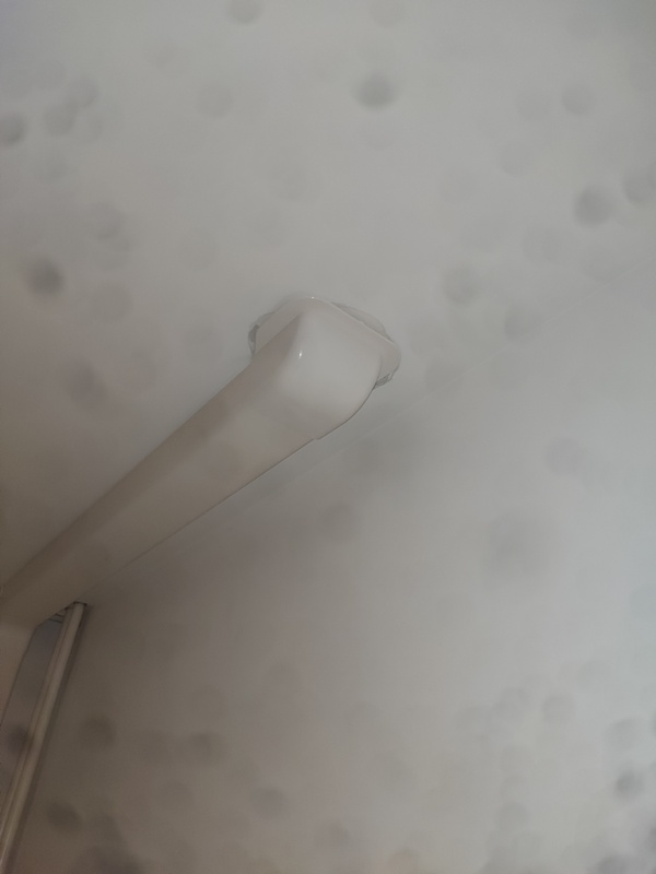

Ze staan nu 2 meter verder de tuin in zodat de bank wel kan staan. Dat heeft niks met de rest te maken.
Ik hoop ook dat een deel iig goed komt. Deels is ook niet goed kunnen voorzien hoe ver iets langs een plafond komt te lopen door een kamer heen.
Wat fotos zoals het nu is. Die van het plafond is moeilijker te zien maar het gat in de stuc is te groot geworden voor de kappen. En wat ik bedoel met lastig te bedenken. Maar dat reken ik mezelf aan.
Achter het open gat in de gang staat de wasmachine. Dus ik weet nu wel wanneer die klaar is :)
Afbeeldingslocatie: https://tweakers.net/i/2Ns-POOkwVq2mecT3q-ftXQ0Fsc=/x800/filters:strip_icc():strip_exif()/f/image/kkJHt80GC7Zir3ejDqPTJVAW.jpg?f=fotoalbum_large
Afbeeldingslocatie: https://tweakers.net/i/OfVRu3OMUcKXYTKDLSPAPjo0YWA=/x800/filters:strip_icc():strip_exif()/f/image/vFxa2zG5zeAnmv96VHr9Dgoa.jpg?f=fotoalbum_large
Afbeeldingslocatie: https://tweakers.net/i/DmUnwtyBciL_2JK0FmgD4XQ6u_M=/x800/filters:strip_icc():strip_exif()/f/image/EZDt9ZsL7YuQRItyIuVF8PuF.jpg?f=fotoalbum_large
Voorbeeld van flexibiliteit verder is het meenemen van de 3 fase kabel met de leidingen en installeren vuilfilter. Ze hebben echt hard gewerkt, het was echt een beer van een vent die echt moe was. De uitleg van thermostaat en app ook maar even gelaten :).

  • jagermaster
  • Laatst online: 16-09 18:56
JWT schreef op woensdag 30 augustus 2023 @ 20:04:
Ben als het koud wordt vast wel tevreden als alles werkt. Maar er zijn wel wat verbeterpuntjes..
eerlijk gezegd vind ik dit best slordig gedaan qua afwerking, dus ik hoop dat ze dit nog komen verbeteren.

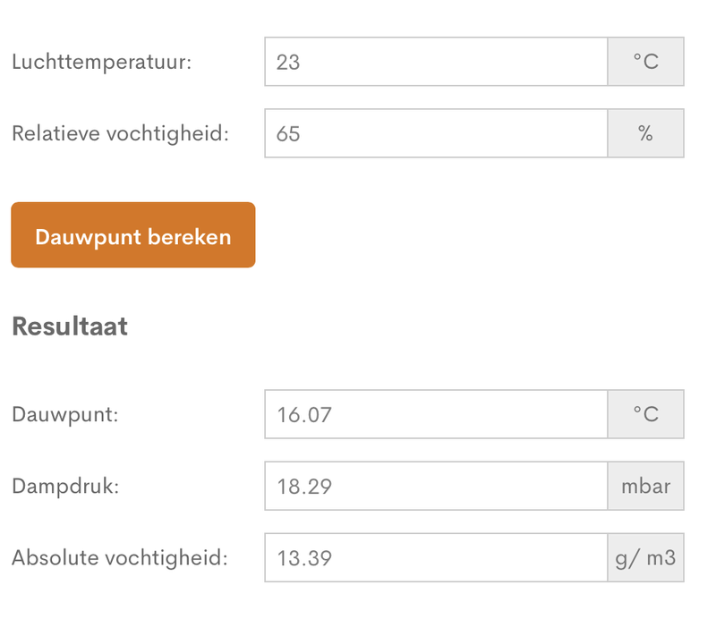

  • paQ
  • Laatst online: 00:47
MacD007 schreef op vrijdag 1 september 2023 @ 17:33:
Het aspect koelen, met een vloerverwarming koel je dus de bodem, alleen is dit maar beperkt, je moet niet onder cq op het dauwpunt gaan komen, dan krijg je namelijk condens op de vloer cq onder je radiatoren. Dus koelen is redelijk beperkt, wat je eigenlijk wilt is de hele lucht koelen, dat gaat zonder een coilfan gewoon niet al te best.
Het is eerder een Nice to have functie.
Dan is wat nuancering wel op zijn plaats, uit eerste hand ;)
Vloerkoeling bevalt mij uitstekend. Als je op 17/18 gr koelt ben je echt niet zomaar bij het dauwpunt en het levert een zeer aangename binnentemperatuur op tijdens hete dagen. Heb het de afgelopen zomer regelmatig gehad dat het buiten 31 is, en binnen 23.5, en dan staat de airco gewoon uit. Ik kan je zeggen dat dat een enorm temperatuurverschil is, en ik de wp na enkele uren soms uitschakelde omdat het anders 'te koud' aanvoelde in huis.
Afbeeldingslocatie: https://tweakers.net/i/34PUzHvwX-AVy910RzkbDPT9sB4=/800x/filters:strip_exif()/f/image/ynRJGxflcYsxZ8RkQIVqjQUt.png?f=fotoalbum_large
[ Voor 21% gewijzigd door paQ op 01-09-2023 17:43 ]

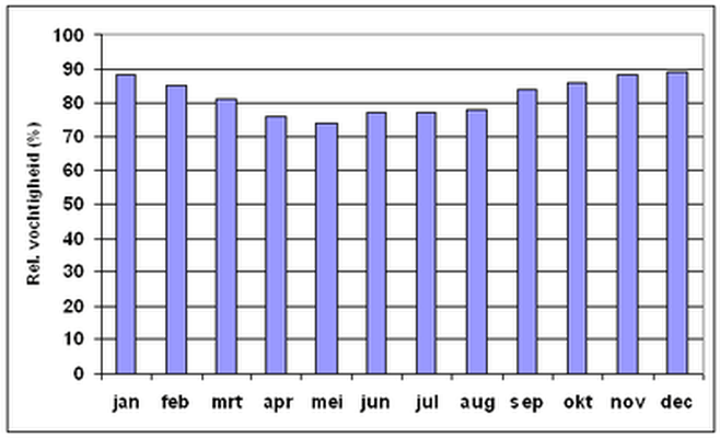

  • MacD007
  • Laatst online: 06-06-2025
paQ schreef op vrijdag 1 september 2023 @ 17:37:
met een RV van 65% snap ik dat, echter het is in Nederland vaak hoger, zie deze grafiek van Nederland.
Afbeeldingslocatie: https://tweakers.net/i/XOm-VdA48ahDiol6QAUS1sAKvgk=/full-fit-in/4000x4000/filters:no_upscale():fill(white):strip_exif()/f/image/4en7mSGCS5M7KBSF1a90ktLM.png?f=user_large
Dat is ook wat ik zelf mij mij thuis meet, en ik meet dit 24/7. Dus zelf ga ik meer uit van rond de 75%.
Op zich is dat overigens ook nog te doen, kom je echter in de buurt van RV van rond de 85% dan zie je dat het bij de vloer, normaal is deze dan namelijk nog een stukje kouder dan de kamertemperatuur wel onder het dauwpunt zou kunnen komen.
Wat je dus moet meten is de temperatuur van het vloeroppervlak, deze mag dus niet in de buurt van het dauwpunt komen.
wel goed om te horen dat het kan werken, het hangt natuurlijk heel sterk af van je eigen situatie. Als alles klopt dan kan het prima werken.
Ik heb het echter ook mis zien gaan. (plassen op de vloer, risico om uit te glijden enz.)

  • paQ
MacD007 schreef op vrijdag 1 september 2023 @ 18:55:
Je pakt nu de RV percentages van buiten :/
Ik woon binnen.
Als je echt 75-90% meet bij jou door het jaar heen, dan zal het een flinke schimmelboel zijn.
En al pak je 75% met 23 graden, dan zit je nog ergens rond de 18 graden.
Je vloer wordt niet zomaar 18 graden als je er 18 graden water door laat stromen. Dat duurt echt uuuuren

paQ schreef op vrijdag 1 september 2023 @ 19:14:
Ik woon binnen.
Lezen is blijkbaar ook een vak, ik zei niet dat het bij mij continu ergens tussen 75-90% is, maar soms word het wel eens 75 en soms nog iets meer. Overigens komt de temp. Ook van buiten, dus de rv komt daar ook gewoon mee, zeker als je deuren en ramen open hebt (ventilatie en zo)
Maar dit gaat off-topic dus zal ik verder hier niet meer op reageren. Ben jij blij met jou koelfunctie, prima.
[ Voor 8% gewijzigd door MacD007 op 01-09-2023 21:27 ]

MacD007 schreef op vrijdag 1 september 2023 @ 21:25:
Jammer weer, op de reactie van een ander muggenziften, maar dan zelf weer een complete draai maken.
Wellicht moet je gewoon eens iets aannemen van mensen die daadwerkelijk een warmtepomp hebben d:)b

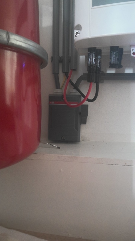

Goedemorgen, ik volg dit forum al lange tijd en heb me in juni '22 al ingeschreven voor de Quatt. Tot op heden had ik de stap nog niet gemaakt omdat ik in de tussentijd mijn woning heb voorzien van HR++ glas, mijn spouwmuren heb nageïsoleerd, het dak volledig heb vernieuwd (en uiteraard geïsoleerd) en zonnepanelen heb geplaatst. Nu komt de winter eraan en heb gisteren mijn adviesgesprek gehad met Quatt. Omdat ik al lang geleden heb ingeschreven kan ik de Quatt nog aanschaffen voor een wat lagere prijs dus dat is fijn.
Voor de zonnepanelen is er een aparte groep aangebracht in mijn meterkast (3x25a). De omvormer bevindt zich op de zolder en betreft een 7kW SolarEdge omvormer. Deze bevindt zich op 2 meter van de CV-ketel. Quatt adviseert de warmtepomp aan te sluiten op dezelfde groep als de zonnepanelen. Nu heb ik uiteraard enkele vragen.
1. Voor zover ik heb kunnen teruglezen in dit forum is dit al eerder geadviseerd. Heeft iemand hier ervaring mee? lever dit problemen op?
2. Aangezien Quatt zelf geen elektra doet is me geadviseerd een wandcontactdoos aan te brengen met minimaal 3 stopcontacten. Ik vraag me nu alleen even af waar ik deze zou kunnen afkoppelen. Hieronder een foto van de werkschakelaar onder mijn omvormer. Zover mijn logica gaat is de dikke kabel die links de schakelaar in gaat de ingaande voeding welke vervolgens doorgaat middels de rechterdraad naar de omvormer. Zouden jullie adviseren de ingaande kabel te onderbreken t.b.v. de wandcontactdoos voor de warmtepomp? Op de locatie van de onderbreking kan ik alles wegwerken in een lasdoos. Ik ben geen elektricien maar heb wel vaker wat elektra aangelegd. Alleen als het gaat om zware aansluitingen of techniek achter omvormers etc. dan haak ik af qua kennisniveau.
Afbeeldingslocatie: https://tweakers.net/i/xrEccNC3PXgFGkLYz5UZpOMSQow=/x800/filters:strip_icc():strip_exif()/f/image/Ty5UJOUi2VW9JpV6hPrJK8Eo.jpg?f=fotoalbum_large
Daarnaast heb ik een vrijstaande woning met zowel aan de zuid-west zijde als aan de noord-oost zijde plek om de Quatt te plaatsen. Dit kan op de grond of aan de gevel. Op de zuid-west zijde staat uiteraard meer zon maar komt ook de meeste regen. Op de noord-oost zijde is het droger maar ook koeler. De CV bevindt zich centraal op de zolder. Voor onderhoud en geluid zou ik hem graag op de grond plaatsen. Dat zorgt wel voor ca. 6 meter extra leidingwerk over de gevel. Maar klopt het dat het warmteverlies eigenlijk best meevalt?
zijn er verder nog tips voor enerzijds plaatsing in de zon/regen of droog/schaduw?
Alvast bedankt voor de moeite!

Raijmarcus schreef op zondag 3 september 2023 @ 08:51:
