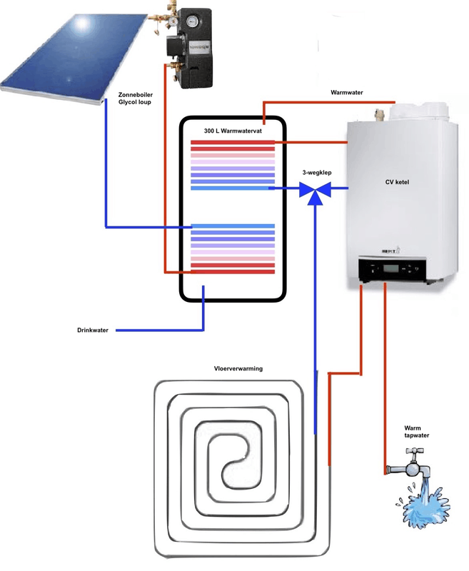

Quatt en Zonneboiler:
Ik heb een setup met zonneboiler, Nefit PrcLine nxt HRC 30/CW5, vloerverwarming, Tado en een uitstekend geisoleerd huis. De retour van de vloerverwarming gaat of rechtstreeks naar de CV of via het warmwatervat (300L). Dit wordt geregeld door een 3-wegklep. De besturing van deze 3-wegklep gebeurt door de processor van de zonneboiler dus onafhankelijk van de CV. Dit laatste was doorslaggevend voor Quatt.
Afbeeldingslocatie: https://tweakers.net/i/Oc_TgP3b2TF3h1P4W292OjKL8Xo=/x800/filters:strip_exif()/f/image/J8wosv2g2HGwhozewwPkEPjl.png?f=fotoalbum_large
Het hele proces gaat als een speer: 30/7 online check, 21/8 video call, 7/9 installatie.

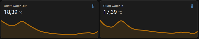

  • Trackerfire
  • Laatst online: 09:53
Trackerfire
BTC HODLER
Afbeeldingslocatie: https://tweakers.net/i/3ciVnN4KL7LXkI92JlJT23Q8fSA=/800x/filters:strip_exif()/f/image/5tl0JoQwf3DWpJLLh69c3AEr.png?f=fotoalbum_large
Hier maak ik me toch wel een beetje zorgen om. Het is nog absoluut niet koud en nu al zakt de temp onder de 18 graden... betekent dit dat de Quatt eerst de CV aan gooit om dit water op 18 graden te krijgen?
  • paQ
Trackerfire schreef op zondag 27 augustus 2023 @ 14:18:
De waterpomp zal ook niet lopen nu neem ik aan.
Dus dan meet ie de watertemperatuur van stilstaand water in de pomp nu. Zodra de waterpomp aan gaat, komt er eerst nog warmer water vanuit het huis.
Als het water in je huis nu 18.5 graden is, dan ben je je huis actief aan het koelen.
[ Voor 5% gewijzigd door paQ op 27-08-2023 14:30 ]
  • Trackerfire
Trackerfire
BTC HODLER
paQ schreef op zondag 27 augustus 2023 @ 14:29:
Klopt, hij staat nu inderdaad niet aan. Geen actieve koeling ook, alhoewel vloer is lekker koel/koud :*) we gaan het wel zien dan :)
  • geerttttt
  • Laatst online: 26-09 18:57
geerttttt
Manisch positief
Trackerfire schreef op zondag 27 augustus 2023 @ 14:46:
Zet je thermostaat voor de lol eens naar 25 graden voor 2 minuten en kijk wat de watertemp doet..
De Quatt gaat eerst 1 a 2 minuten water rondpompen voordat hij het pas gaat opwarmen, wellicht om daadwerkelijk de watertemperatuur te kunnen meten. Anders zou het in de herfst/winter bijna onmogelijk zijn de Quatt te starten zonder ketel bijkomst.

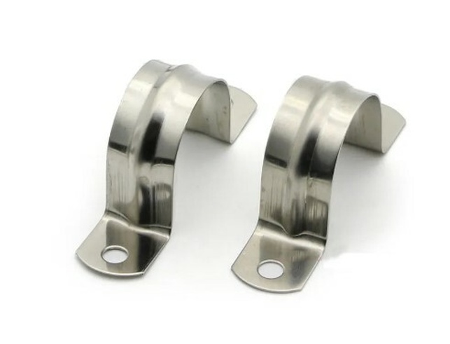

thoomie schreef op woensdag 30 augustus 2023 @ 09:27:
Ik zou hier een (rubber) tegel onder leggen, goedkoop en snel. Wel zou ik ook even de dakdoorvoer checken, het manchet lijkt niet heel mooi vlak te zijn aangebracht, dus wees er zeker van dat hij goed waterdicht is.
De muur lijkt aardig dicht in de buurt van de buizen te staan, dus als je de ruimte hebt is een alternatief om een beugel aan de muur te maken om ze daarin te hangen.
Dat is de route die ik heb gevolgd. En dan heb je het over de beugel uit de bijgevoegde foto, maar dan met een diameter van 10cm zodat beide slangen er in kunnen hangen.
Als de muur niet dicht genoeg in de buurt is zou ik voor de rubbertegel gaan. Zou je het iets 'beter' willen dan zou je kunnen overwegen daar een (kort) spanbandje op te leggen, en daar een beugel in vast te boren. (die optie heb ik hier ook al voorbij zien komen geloof ik, maar daar was als ik het goed begrijp ook nog een pvc pijp op gemaakt).
Afbeeldingslocatie: https://tweakers.net/i/XYEVP8ddhGeR8xkEZjPkBXeW6CY=/full-fit-in/4920x3264/filters:max_bytes(3145728):no_upscale():strip_icc():fill(white):strip_exif()/f/image/2AjXBNc48BjvdCTjvuoBHsTb.jpg?f=user_large
Mid-Limb, 2-ond-1-kap, 1965, 133m2, 12 ZP 4800wp + 4200wp GoodWe, 67m2 VVW, etage: 4 rad + 7 m2 VVW, 1 Quatt, Mits Heavy 5KW + 3.5KW, Toon 1, elec koken, CV uit, VVW mengt niet, 'oud' dubbel glas, isolatie RD 1.5 - 2.5, Venus A 6 KWh+2400WP
