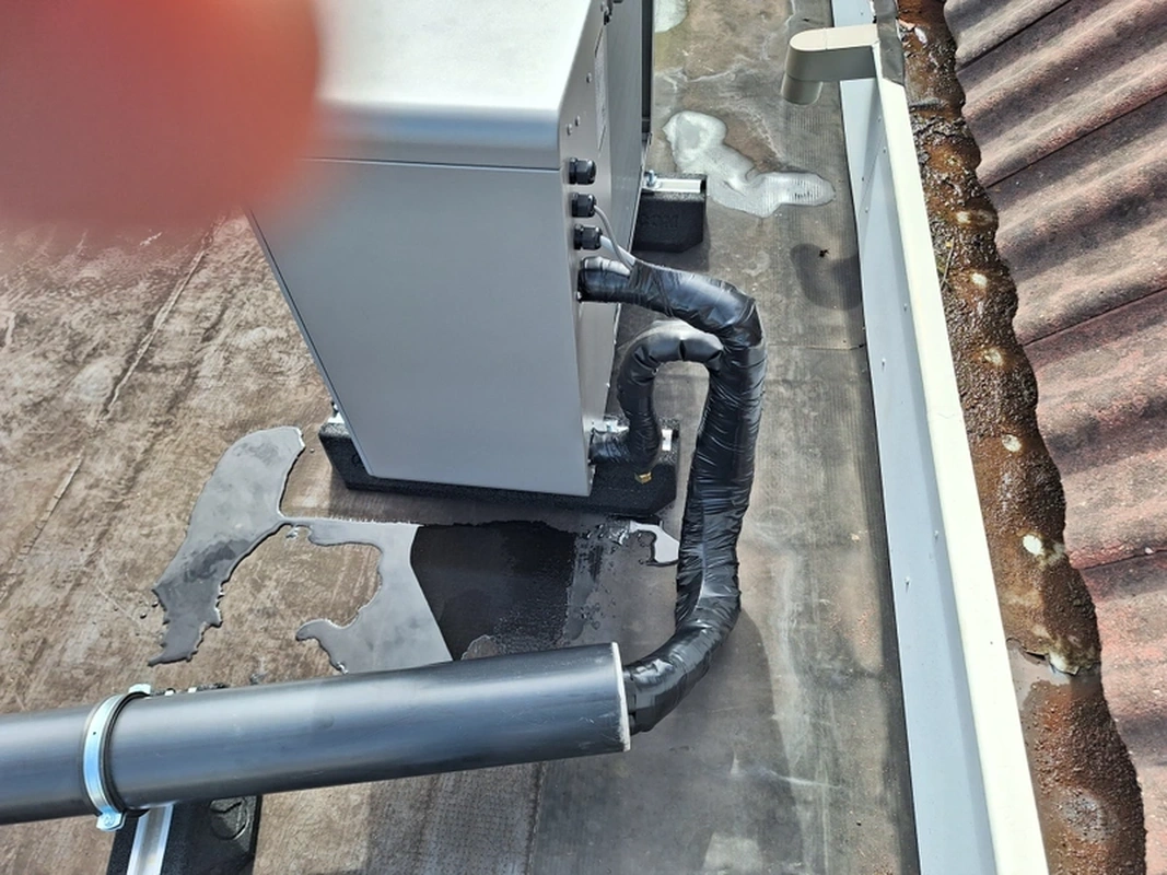

Ik heb vandaag gesprek gehad met Quatt, Ze willen op het platte dak maar max 1 meter leiding leggen omdat ze die anders vast moeten zetten. Dat zou betekenen dat hij wat naar het zuiden moet en schaduw op de zonnepanelen gaat geven. Hij kon wel wat meer naar het noorden maar dat moet ik zelf een goot regelen.
Zijn er mensen met ervaring of tips hiervoor?

Bazvv schreef op dinsdag 22 augustus 2023 @ 16:34:
D'r zijn toch ook installaties waarbij ik veel langere leidingen voer het dak zie lopen?
Staan foto's van in het topic
er is hier een op het forum geweest die dit heeft opgelost met een pcv pijp en mini-bigfoots waar deze op stonden, je zou dit dus ook kunnen doen met bv de leidinggoten die zij gebruiken, zeker als dat niet al te lang is.
zie bv deze: https://gathering.tweaker...message/75156452#75156452
Afbeeldingslocatie: https://tweakers.net/i/Y-YPLpLVGw80Hg3XdGAEZEbcPfE=/full-fit-in/4920x3264/filters:max_bytes(3145728):no_upscale():fill(white):strip_exif()/f/image/JskD15mvmpZg8cZsfcTSokaL.webp?f=user_large
of schovie in "Ervaringen met Quatt?"
Afbeeldingslocatie: https://tweakers.net/i/BX5UQfcJxJAw-Qz4--BX35KihaI=/full-fit-in/4920x3264/filters:max_bytes(3145728):no_upscale():fill(white):strip_exif()/f/image/TD3IAhR5kI0Lo7uK8ymJ6A5O.webp?f=user_large

paQ schreef op dinsdag 22 augustus 2023 @ 16:37:
Ik heb binnen het topic gezocht op "dak goot" en "goot" maar kon niks vinden behalve:
Gjannema in "Ervaringen met Quatt?"
Die lijkt wel iets langer dan 1 meter inderdaad.
MacD007 schreef op dinsdag 22 augustus 2023 @ 16:40:
Dus gewoon een PVC pijp met minimaal 10cm diameter en die dan vastmaken aan bigfoots op tiewrappen aan stoeptegel of iets dergelijks?
Edit: Thx! had je edit gemist in bovenstaande reactie.

Bazvv schreef op dinsdag 22 augustus 2023 @ 16:48:
heb de post van mij nog even aangepast met foto's en de bijbehoorende links van de posts. succes er mee, ik denk dat met de mini-bigfoots je een prima en ook stabiel bevestiging gaat krijgen.

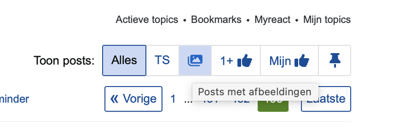

als je daar op klikt krijg je alle (posts met) foto's uit dit topic

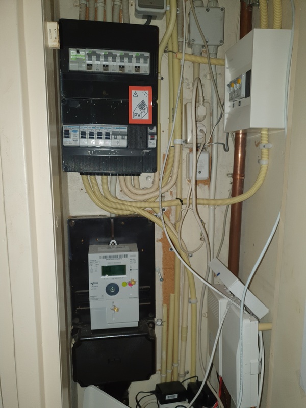

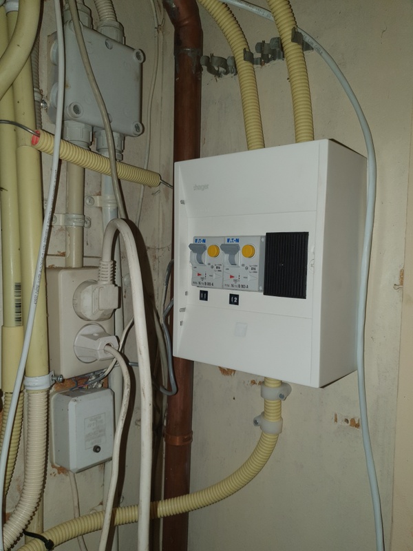

Afgelopen dagen heb ik mij ook ingeschreven voor een Quatt en inmiddels het technisch formulier ingevuld. Veel van mijn vragen zijn in dit forum al beantwoord, maar zit nog met de electra aansluiting. Misschien kunnen jullie mij daar wat verder mee helpen. De hamvraag is of ik moet overstappen van een 1x35A kast naar een 3x25A aansluiting. Dit hangt natuurlijk af van het totale vermogen wat je vraagt, maar ik zit te worstelen met de gelijktijdigheid en of ik de Quatt gewoon op een nieuwe/lege alamat kan aansluiten.
Wat heb ik ongeveer aan apparatuur: wasmachine, droger, hete luchtoven, inductie kookplaat (max 7kw), vaatwasser, boiler voor quooker en 15 zonnepanelen van 295 wp. Deze zitten allemaal op een eigen/aparte groep. De rest van het huis is ook nog verdeeld over een aantal andere groepen. Deze situatie werkt prima en ik heb heb nog nooit meegemaakt dat er een groep is uitgevallen.
Heeft iemand een vergelijkbare situatie of meer verstand van zaken?

jansd schreef op dinsdag 22 augustus 2023 @ 17:04:
een foto van je groepenkast zou kunnen helpen.
heb je nog een plaats? in princiepe heb je aan 1 Din ruimte al genoeg (=8mm) daar zou bv deze Siemens Alamat in kunnen (16A is meer dan genoeg)
Afbeeldingslocatie: https://tweakers.net/i/I4bimI8qPaCVTHxiszr_XyN41RY=/full-fit-in/4920x3264/filters:max_bytes(3145728):no_upscale():strip_icc():fill(white):strip_exif()/f/image/YBIDSXxKELKEZhR8RXD5Ck8W.jpg?f=user_large
wil je echter nog je verbruik apart gaan meten heb je nog 2-Din extra nodig. Overigens is de verwachting dat dit binnenkort ook met de app van Quatt zou moeten kunnen.
of je beter nu naar 3*25A zou moeten heeft eerder te maken of je nu al tegen de grens aan gaat lopen.
dus daar is een overzicht zoals het nu er uit ziet wel handig (foto).
Die zonnepanelen maakt in dit verhaal weinig uit. Je "verbruikt" die energie als het ware eerst zelf, dus dat hoef je niet mee te tellen.
Je vraag is eigenlijk hoeveel je nu tegelijkertijd aan zet. De kookplaat verbruikt enkel 7kwh als je alle 4 platen op standje 9 zet. Hoe vaak doe je dat?
Dat en de oven staat aan en de Quatt, zou je in theorie wel boven de 8 kWh komen en kan de hoofdzekering doorslaan na een tijdje.
Maar in de praktijk zal dat bijna niet voorkomen. Hier vaak alle kookplaten aan, maar dan niet op vol vermogen. Samen met oven, afzuigkap etc en Quatt ging hier ook prima.
Zou me er niet te druk over maken.
Mocht het nu toch een paar keer voorkomen, kun je altijd nog overgaan naar 3 fase aansluiting. Dat heeft geen invloed op bekabeling.
Ik heb hetzelfde aan apparatuur op 1*35A, absoluut geen probleem hier. Quatt is max 10A, meest nette oplossing om deze eigen groep te geven.
Kans dat alles tegelijkertijd op 100% vermogen draait is nihil
WP: Quatt Mono (v1) + 3kW BUH (DIY) & OpenQuatt, SWW: E-boiler 250L & PV sturing, gasloos okt'25, PV: 6040 Wp (SE3000H/IQ8/APsystems), Indevolt SolidFlex 3000AC (5.4kWh)
  • jansd
  • Registratie: Januari 2023
  • Laatst online: 01-07 23:22
Dank voor jullie eigen voorbeelden op 1x35A.
SBL schreef op dinsdag 22 augustus 2023 @ 17:32:
Geen verstand, maar wel een vraag: ga je 1 of 2 Quatts plaatsen?
Ik weet nog niet of ik aan een 4kw unit genoeg heb. Het zal er om hangen. Huidig gasverbruik is ca 1400 m3, waarvan ca 250 m3 voor sww.
MacD007 schreef op dinsdag 22 augustus 2023 @ 17:27:
Hierbij nog een foto van de meterkast en de uitbreiding. Daar is nog 2 din ruimte voor een groep.
Afbeeldingslocatie: https://tweakers.net/i/kuWi8n5IWj7mGFvWiFdKmSZid0c=/x800/filters:strip_icc():strip_exif()/f/image/MoVc6qTGWlPtrLie5gyz1T1I.jpg?f=fotoalbum_large
Afbeeldingslocatie: https://tweakers.net/i/D5WpVXdwNOqJcbEx6fiCOVkFQuE=/x800/filters:strip_icc():strip_exif()/f/image/LrgPBHK8sryJ4otvt8CIJWQf.jpg?f=fotoalbum_large
[ Voor 34% gewijzigd door jansd op 22-08-2023 20:49 ]

  • MacD007
  • Laatst online: 06-06-2025
jansd schreef op dinsdag 22 augustus 2023 @ 20:44:
ik verwacht ook als de rest dat een opstap naar een 3-fase systeem ivm de warmtepomp niet nodig is.
zowel in je hoofdgroepenkast als ook in je PV groepenkast is ruimte zat.
even een vraag : wat is groep 10 (rechts onder in de hoofdkast)? is dat je omvormer van je PV installatie?
in je PV subkast (vaak aangeduid als PV verdeler) waar groep 11 en 12 zit mis ik net als in je hoofdgroepenkast een hoofdschakelaar.
gezien je groepenkast was deze ook niet nodig, echter als je toch van plan bent om een alamat te laten plaatsen zou ik je wel adviseren om deze dan ook direct mee te nemen, bij electramat kosten deze circa 10 euro per stuk. Veelal zijn deze 2-din breed, echter bv de SEP Europe hoofdschakelaar 2-polig 40A is er ook in een 1-din breed model. (circa 10 euro), ik zou deze overigens ook in je PV verdeler zetten (daar had deze eigenlijk wel al geinstallerd moeten zijn). Eis van hoofdschakelaar was er al in de NEN-1010:2015.
wat ik zo zie heb je in de hoofdgroepenkast ruimte voor 2 1-din modules idem in de PV verdeler. Dus de eerder voorgestelde siemens alamat en een 1-din hoofdschakelaar zouden daar prima passen. voor de PV verdeler kun je ook kiezen voor een 2-din breed hoofschakelaar, maar dan is deze wel vol, wil je nog ruimte laat dan ook dezelfde 1-Din breed model plaatsen, dan kan er later nog altijd één alamat bijplaatsen.
Wat ik wel zag dat je groep 9 (is dat je kookgroep ? voor je inductie kookplaat met 2 zekeringen) niet via een aardlek beveiligd zijn. de links onder aanwezige aardlek mag namelijk max. 4 groepen afzekeren. Dat zijn de groepen 5 t/m 8.
een verder advies; bestel dan ook direct een werkschakelaar (kost circa 15 euro) voor buiten naast de Quatt.
Met een verbruik van 1150 m³ gas per jaar zou je volgens mij prima met 1 Quatt uit moeten komen, 2 Quatt's zouden hier te veel worden. wat ik vanavond uit de Quatt webinar heb gehoord zou je als je later naar all-electric willen gaan en 1-Quatt dan te weinig capaciteit zou hebben (echter er werdt hier niet verteld waneer dit dan het geval zou zijn) en altijd een tweede Quatt erbij geplaatst kan worden. Dus hiermee zou ik eerst met één beginnen.
Quatt WP 4,5 kW - Atag CV ketel - Honeywell T6 - 23 panelen SolarEdge

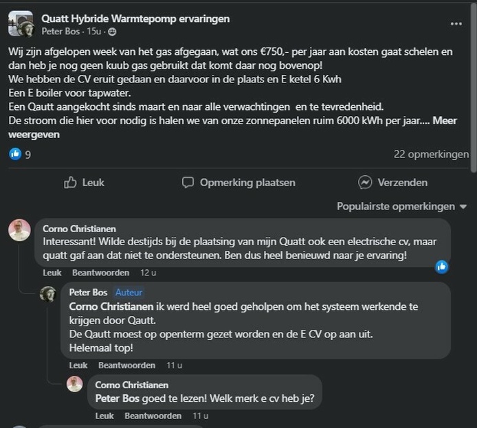

betreffende het "all-electric" verhaal, ik zie net op de Quatt ervaring FB dat er iemand met de Quatt aan een E-CV heeft gekoppeld (en E-boiler voor warm water) en daarmee van het gas af is.
Wat details:
- E-CV: Bosch Tronic Heat 3500 - 6 kw
- Quatt open therm aan thermostaat, E-CV aan/uit aangesloten op CIC
- blijkbaar heeft Quatt nu wel geholpen om dit gedaan te krijgen, waar ze voorheen nog geen E-CV's wilden ondersteunen
zal hier wel updaten als ik meer te weten kom.

  • onlinaius
  • Laatst online: 26-09 14:36
Toby-Wan schreef op donderdag 24 augustus 2023 @ 08:54:
COP=1 weerstandsverwarming is niet per se een slecht idee voor ondersteuning van WP (alle grote all-electric merken hebben dit), echter is het vele malen efficienter om dit direct in het CV water te doen ipv de 'parallele warmtebuffer-vat'
Die begrijp ik niet helemaal COP 1 is toch COP 1, onafhankelijk van waar de weerstandsverwarmer zit, of zie ik wat over het hoofd?
Het kost je een extra klep, maar je hoeft geen extra doorstroomverwarmer meer te plaatsen.

  • onlinaius
Toby-Wan schreef op donderdag 24 augustus 2023 @ 09:52:
Wat details:
Ik dacht eerst dat de klant in kwestie dat misschien buiten Quatt om heeft gedaan, maar zelf geeft hij aan dat dit niet het geval is:
Afbeeldingslocatie: https://tweakers.net/i/sZi4sE-aOPgvQxEYszJfPEq9a-U=/full-fit-in/4920x3264/filters:max_bytes(3145728):no_upscale():strip_icc():fill(white):strip_exif()/f/image/8TIwSyUqQftvkcdSujG1IXP0.jpg?f=user_large
Mid-Limb, 2-ond-1-kap, 1965, 133m2, 12 ZP 4800wp + 4200wp GoodWe, 67m2 VVW, etage: 4 rad + 7 m2 VVW, 1 Quatt, Mits Heavy 5KW + 3.5KW, Toon 1, elec koken, CV uit, VVW mengt niet, 'oud' dubbel glas, isolatie RD 1.5 - 2.5, Venus A 6 KWh+2400WP
  • Toby-Wan
  • Registratie: Augustus 2018
  • Laatst online: 22:53
onlinaius schreef op donderdag 24 augustus 2023 @ 10:29:
als je de weerstandsverwarming in het douchewater aanzet, ben je vervolgens afhankelijk van de warmte-transmissie vanuit je douchewater-vat naar de spiraal. deze omzetting zal nooit 100% zijn. het vat heeft gelaagdheid met laagste temperatuur onderaan waar ook de spiraal zit, etc.
het zal wellicht best kunnen werken om CV water boven 18 graden te krijgen omdat daar relatief niet heel veel energie voor nodig is, maar ik zou het niet beschouwen als een backup optie als de Quatt het niet trekt.

nadeel is wel dat deze electrische CV ketel wel een 3-fase stroom nodig heeft, de 4 kW versie blijkbaar weer niet, deze trekt wel bij 1 fase al 17,4A dus heb je daar wel een 20A zekering voor nodig.
volgens mij dus een prima alternatief voor mensen die aan het einde van de levensduur van de oude ketel zitten (kosten circa 1.400-1.500 excl installatie)
Ik denk omdat ze de eCV ook voor douchewater gebruiken.
Dus die 750 euro besparing ex gasverbruik valt nog te bezien :+ (sowieso 750 euro/jr kosten voor gasaansluiting? )
Ik ben vooral heel erg benieuwd wanneer die eCV gaat bijspringen dan bij verwarmen.

Terugverdientijd van 9 jaar en 8 maanden is voor mij wel echt te gortig, toch wel triest dat dit soort oplossingen nog zo weinig lonen.
