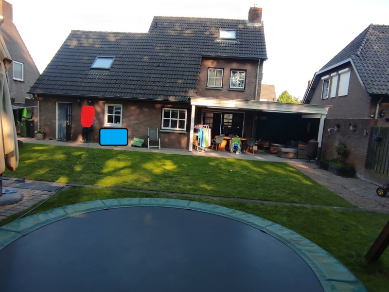

  • louzy82
  • Laatst online: 10:07

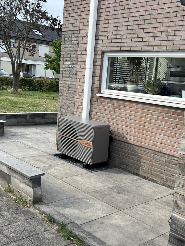

Afbeeldingslocatie: https://tweakers.net/i/SsnP8ub_Exhq2--iMUq5hXFW-90=/800x/filters:strip_icc():strip_exif()/f/image/hyk7qFZetneJnKay55DrSjpc.jpg?f=fotoalbum_large
Bij mij komt de Quatt in de achtertuin op de grond, tegen de achtergevel (blauwe blok), dat komt omdat de CV ketel in de muur erachter hangt (Rode vlek).
Ik had de Quatt liever verder links in de tuin gehad dan zo centraal maar dat is qua leidingwerk blijkbaar niet te doen.
Qua uiterlijk maak ik me niet zo'n zorgen, de Quatt ziet er prima uit maar er wordt in de tuin wel gespeeld door de kinderen dus een rondvliegende voetbal ofzo daar maar ik me nog wel wat zorgen om.
Dus een taak voor mezelf om toch iets te maken om de Quatt te beschermen

louzy82 schreef op woensdag 5 juli 2023 @ 12:32:
Als ze bij mij 13 meter omhoog kunnen, kunnen ze bij jou toch ook wel de tuin in? Graaf je een geul voor ze waar ze de leidingen in kunnen leggen? Lijkt me qua isolatie beter dan tegen de gevel.
Bereken je warmteverlies

Spykie schreef op woensdag 5 juli 2023 @ 12:39:
Die vraag had ik wel gesteld tijdens het gesprek maar volgens hem was dat geen optie.
Daarnaast is de plek die ik in gedachte heb ook wel te dichtbij de erfgrens denk ik. Zou het eens op moeten meten of dat dan 2,5 meter is...

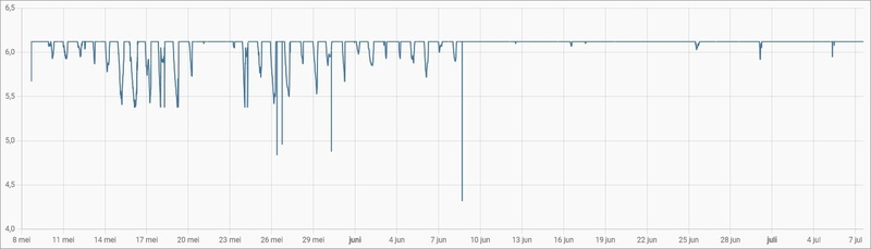

Toby-Wan schreef op vrijdag 7 juli 2023 @ 13:21:
Of ze hebben de 'marketingtruc' van De Warmte overgenomen: bij een 6kW WP doodleuk 8 kW max capaciteit melden, waardoor iedereen zonder al te veel kennis in de materie denkt dat ze een 8 kW WP hebben :+ 8)7
Als ik terugkijk in de data van de API dan zie ik dat het maximum op 6,12 kW ligt.
Afbeeldingslocatie: https://tweakers.net/i/jy75BVEOFYw0cDygspTXArGUIZg=/800x/filters:strip_icc():strip_exif()/f/image/6bq3TeP83J1ZS8C3OeRYLhv4.jpg?f=fotoalbum_large
  • medu80
  • Laatst online: 24-09 22:55
Timmy schreef op vrijdag 7 juli 2023 @ 13:52:
Klopt, rated power is 6.12kW. En dit haalt ie bij een graad of 6 a 7 buitentemperatuur. Daarna gaat het rap naar beneden en zit je op een 4kW bij temperaturen net iets boven nul.

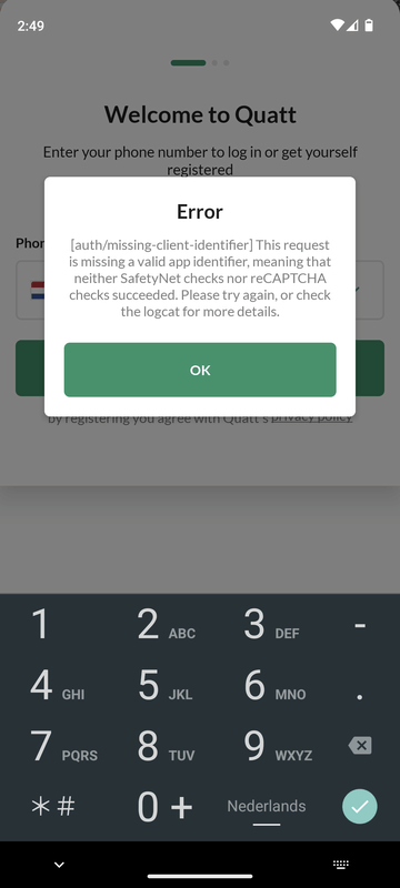

Nou, hij staat op het dak. De installateurs ben ik erg tevreden over, ze hebben de boel netjes achter gelaten en ook al het afval meegenomen (in de mail stond dat dit voor mijn rekening zou komen). De logistiek vanuit Quatt vond ik wat onhandig. Ik kreeg vorige week in de avond ineens een e-mail dat er de volgende dag een warmtepomp geleverd zou worden tussen 's ochtends vroeg en halverwege de middag. Daar had mijn werkgever ook niet op gerekend zegmaar.
Dan is er nu nog één ding waar ik mee stoei: de Quatt app vereist helaas Google Play ter controle (voor wat?), terwijl hij functioneel gewoon zou moeten kunnen werken met de warmtepomp. Ik moet even kijken hoe ik dat op ga lossen op mijn GrapheneOS toestel.
Afbeeldingslocatie: https://tweakers.net/i/oyuieD1Dkq33a7sGbzFS3Qp1HtU=/x800/filters:strip_exif()/f/image/y9CKmhyZCdHePzVA50ogdRFM.png?f=fotoalbum_large
[ Voor 36% gewijzigd door nst6ldr op 07-07-2023 14:54 ]

nst6ldr schreef op vrijdag 7 juli 2023 @ 14:51:
Hij doet volgens mij alleen initieel bij inloggen de safteynet controle. Bij volgende keren niet meer.

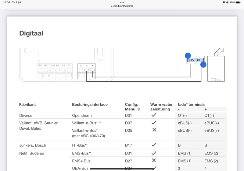

Ik heb de Tado aan de Quatt gehangen, maar het geheel lijkt nog niet te werken (bij mij).
Wellicht komt het door het warme weer, maar het verwarm signaal van de Tado geeft geen reactie bij Quatt (ruimtes van 22 graden naar 25 gezet, Tado geeft aan dat hij verwarmt).
Volgens de Tado pro app is alles verbonden (als boiler de Quatt commander geselecteerd) en ook de Quatt geeft aan dat alles verbonden is (al lijkt dat over de WiFi te gaan).
Ik heb de Tado rechtstreeks aan de thermostaat uitgang van de CiC gehangen. Kan iemand zijn/haar aansluiting met mij delen voor de zekerheid? Zijn er nog andere manieren om te testen of de aansluiting werkt?

Zou moeten kunnen werken. Heb je tado op de juiste aansluiting? Hij moet op de opentherm klemmen zitten. En op opentherm van CiC volgens mij.
Ik krijg vrijdag mijn Quatt en heb ook Tado. Dat Pro app zegt dat alles verbonden is zegt niet zoveel want dat zegt hij bij mij ook zonder dat de Tado aangesloten is. :-)
T-!-M schreef op vrijdag 7 juli 2023 @ 15:09:

Mr_thebrown schreef op vrijdag 7 juli 2023 @ 19:20:
Mijn ketel ondersteund geen opentherm helaas, dus hij zit op de aan/uit. Maar dat was bij de Lyric T6 ook, dus ik heb enkel de aansluiting van de Lyric vervangen door de Tado.
Over de output naar de ketel maak ik me geen zorgen, dat hebben de installateurs gedaan. Wel de input naar de CiC.
Zou top zijn als iemand zijn/haar Tado wiring zou kunnen delen.

Ik bedoel opentherm klemmen van de Tado. Dus niet de aan/uit klemmen. De route is:
Tado —(OT)—> CiC—(aan/uit)—>CV.
T-!-M schreef op vrijdag 7 juli 2023 @ 23:22:
  • MacD007
  • Laatst online: 06-06-2025
Mr_thebrown schreef op zaterdag 8 juli 2023 @ 06:58:
Je kunt ook gewoon bij tado zelf kijken, daar staat het heel duidelijk verwoord. Slechts een paar klics nodig. 8)7
Om je het makkelijk te maken hier de link
https://cdn.brandfolder.i...ER_MANUAL-TA-NL-00-V2.pdf
Voor de duidelijkheid, de ketel op je plaatje is dus dan de cic, daar moet je wel de OT klemmen gebruiken (thermostaat in dus (rechts onder).
Afbeeldingslocatie: https://tweakers.net/i/XgdHhdEA7IypSWd7jkLqK1W2BFI=/800x/filters:strip_exif()/f/image/6uZY6RId2tqsYaGh1GluOewI.png?f=fotoalbum_large
[ Voor 9% gewijzigd door MacD007 op 08-07-2023 15:48 ]

Afbeeldingslocatie: https://tweakers.net/i/asYBEk9_RqNRciGeEJqTRB2LKec=/x800/filters:strip_icc():strip_exif()/f/image/MAKFODzaiF0ih46g8YHtFBny.jpg?f=fotoalbum_large
Zomaar ineens in het wild gespot! Zou het een Tweaker zijn?

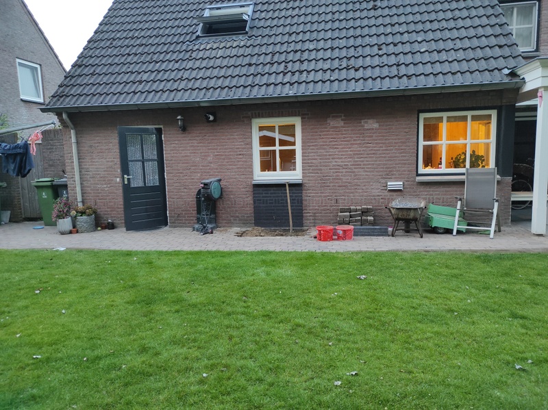

  • louzy82
Afbeeldingslocatie: https://tweakers.net/i/BX3jo8h60nRXBtyEfEGz81Az5qc=/800x/filters:strip_icc():strip_exif()/f/image/8RETmP2j6v3dW247CQi4xZQ2.jpg?f=fotoalbum_large
Hm, kleine kink in de kabel.
Ben bezig met het grindbed, het leek me het mooist om deze precies voor het donkere stuk muur (onder het middelste kozijn dus) en dat is precies een meter breed.
Bedacht me alleen net dat daar precies in het midden een ontstoppingstuk van de hoofdriolering zit... De deksel begint op 65 cm uit de muur en grindbed zou 60 cm breed moeten zijn + minimaal 15 cm uit de muur.
Dus ik denk dat ik maar ga proberen om het ontstoppingstuk een stuk te verlengen

louzy82 schreef op zaterdag 8 juli 2023 @ 22:04:
Lijkt me niet nodig, op de post voor die van jou zie je de Quatt op 120x60 staan bij de muur. Zolang het ontstoppingstuk bereikbaar blijft is het geen probleem. De bigfoots komen er toch links en rechts van te staan.

Drardollan schreef op zaterdag 8 juli 2023 @ 18:54:
yes hiero! :)

  • Drardollan
  • Registratie: Juli 2018
  • Laatst online: 13:14
Ik herken je dakkapel zelfs ;)
Leuk! Het had mij verbaasd als hij bij een niet-Tweaker zou hebben gestaan. In de markt verder niet heel bekend nog volgens mij.
