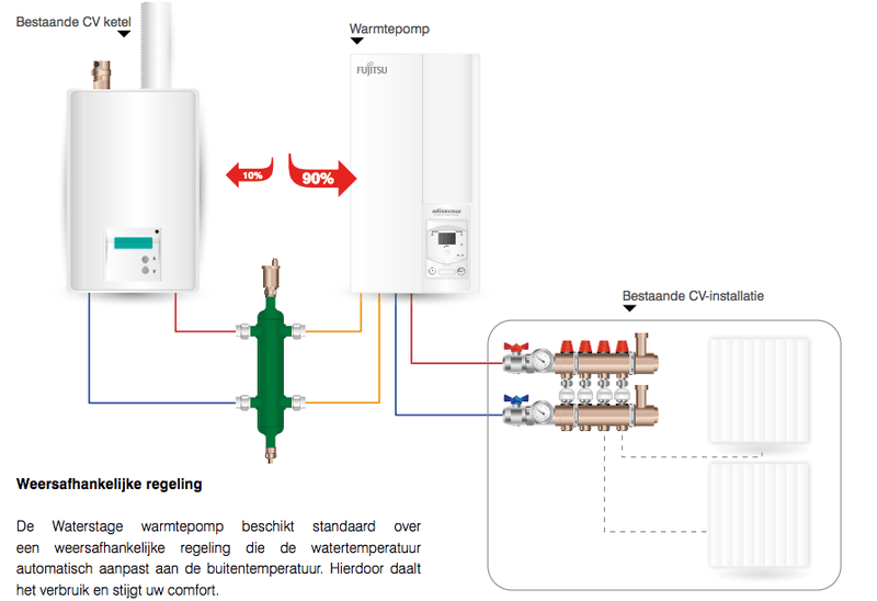

Ik neem aan dat hij maar op 1 circuit wordt aangesloten en niet op 2 zoals hier:
Afbeeldingslocatie: https://tweakers.net/i/kory1yqN3cXjCmNe3-HlLh4ZGA8=/800x/filters:strip_exif()/f/image/rlpNQYqUihap9EVFe6ubtEey.png?f=fotoalbum_large

Hoe werkt het dan? Klopt mijn plaatje niet? Hij moet toch ergens in het circuit komen en dan voor de cv anders gaat die alsnog aan?
En tapwater en cv zijn 2 gescheiden circuits mag ik aannemen dus 4 aansluitingen op je pomp

@dirkmuis tapwater gaat ongetwijfeld net als alle andere warmtepompen met een (externe) driewegklep door een boilerspiraal.
De cv wordt, wederom net als alle andere aftermarket hybride systemen, apart aangestuurd als de warmtepomp hulp wil.

dirkmuis schreef op maandag 14 maart 2022 @ 17:56:
Nogmaals een wp kan niet direct warm water maken er gaat dus geen koud water in en er komt dus ook geen warm water uit hij heeft in basis dus 2 aansluitingen aanvoer en retour van het cv systeem die warmte kan je eventueel gebruiken om SWW te maken maar dat gaat dus via een boilervat.
Dat cv water gaat dan door een spiraal om watermte af te geven aan een boilervat om warmwater te maken.. maar dat is dus bij hybride pompen niet aan de orde. zeker niet op een cascade opstelling of iets wat daarop lijkt. Dat is ook exact waarom ik steeds roep plaats gewoon een 7KW pana oid. dan ben je klaar voor de toekomst mocht je de stap naar full electric willen maken, hoeft er ook geen 2e quatt naast gezet te worden. elke warmtepomp kan samen met een cv in een systeem staan, dat is echt niet alleen voorbehouden aan Quatt en veel van die andere warmtepompen kan je gewoon vandaag bestellen.

Pure interesse, maar waarom kan dit bij een hybride opstelling niet? Het principe veranderd toch niet zou ik denken?
Even om de loop voor te stellen:
--- warmtepomp ---- boilervat ---- cv ketel ---- verwarmingssysteem ---
Naar mijn idee zou het dan toch niet veel uitmaken of de cv ketel daar nog tussen zit, behalve als backup?
Ik kan me voorstellen dat je nog een aftakking plaatst tussen boilervat en cv ketel, terug naar de warmtepomp om te voorkomen dat je koud water (als de boiler net is gevuld met koud water), door je cv installatie gaat pompen, maar verder zie ik niet echt waarom dit niet met hybride zou kunnen, even afgezien van het vermogen.

onlinaius schreef op maandag 14 maart 2022 @ 19:51:
Zoiets kan wel, het is doorgaans alleen niet heel zinvol.. waarom heb je dan nog een hybrid opstelling? uiteindelijk is dat dan voor een paar te kleine radiatoren? de winst is minimaal en de kosten heel behoorlijk de winst moet dan eigenlijk komen uit het feit dat je helemaal geen cv meer hebt en dus geen onderhoudskosten/afschrijving en geen gas aansluiting, wat dus niet opgaat zolang je die cv ketel maar in de "loop" laat zitten.
“It’s because that’s why”
  • dirkmuis
  • Laatst online: 25-03-2025
Maar dan moet je 'alternatief' ook je tapwater 100% overnemen en dat gaat de quatt niet doen.
  • twain4me
twain4me
"Nooo.."
dirkmuis schreef op maandag 14 maart 2022 @ 22:10:
En daarom zou ik veder kijken dan Quatt ;)
  • onlinaius
  • Laatst online: 27-11 23:42
onlinaius
twain4me schreef op maandag 14 maart 2022 @ 22:07:
In veel gevallen omdat
--- warmtepomp ---- boilervat ---- verwarmingssysteem 8000 euro meer kost als je het zo moet overdimensioneren dat je ook in die 3 weken per 10 jaar dat het -10 vriest het huis warm kan houden. Maar inderdaad een boilervat in de loop plaatsen is eigenlijk niet zo tactisch: je mag blij zijn als je per jaar 100 euro bespaart, maar een beetje boilervat, en het extra aansluitwerk zal toch al snel rond de 1000 euro zitten, niet erg rendabel dus.
Vanuit die redenatie is echter volledig op de warmtepomp gaan ook niet echt rendabel. Al zou het 'maar' 5000 euro extra kosten vergeleken met een hybride systeem: je bespaart misschien 100 euro tapwaterkosten, en 150 euro per jaar voor de gasaansluiting, maar dat geeft alsnog een terugverdientijd van 20 jaar.
Wel vermoed ik dat de prijzen voor warmtepompen nog aardig gaan zakken. Een prijs als die van Quatt lijkt me in de toekomst niet onrealistisch voor alle (normale) warmtepompen. Waarom zou een l/w warmtepomp immers 2 - 3x zo duur moeten zijn als een vergelijkbaar gedimensioneerde l/l warmtepomp? Ik kan me niet voorstellen dat een warmtewisselaar naar water duizenden euro's duurder is dan een warmtewisselaar naar lucht.
