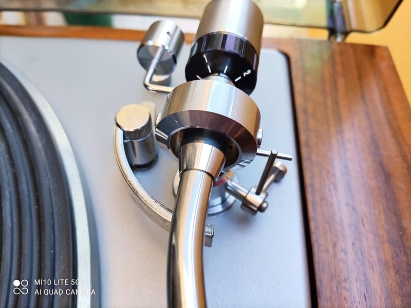

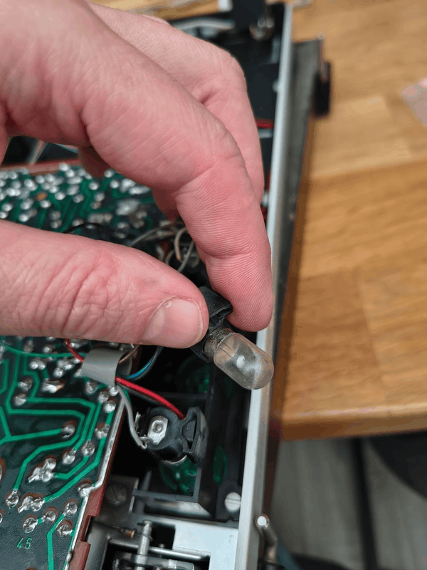

Dames , Als je onderstaande foto's bekijkt dan zie je dat er rechts onder een rondje mist en dat heeft te maken met je dwarsdruk. Latere versies hadden een antiskating rondje . Dus dat ding moet je nog zien te vinden. Verder balanceer je arm eens fatsoenlijk dat zal je naald ook heel erg fijn vinden
Afbeeldingslocatie: https://tweakers.net/i/OgAfboTXjUtCu4dGjlypt89oOD0=/800x/filters:strip_icc():strip_exif()/f/image/xExw8OWqs6E77HphzY3bCRzL.jpg?f=fotoalbum_large
  • vosss
  • Laatst online: 08:12
Dat rondje mist inderdaad. Geen idee of dat nog verkrijgbaar is? Op de zolder ligt het niet meer en ook tijdens transport niet eraf gevallen volgens mij. Dus die zal ik ergens moeten scoren.

  • ivo1969
  • Laatst online: 30-10 11:28
vosss schreef op dinsdag 12 mei 2026 @ 10:51:
Alles is op zich wel verkrijgbaar , ik was al voor je aan het zoeken, maar ik heb ooit onderdelen bij een lenco specialist ik mijn uit friesland gekocht, maar je snapt het al, kan het niet zo 1 2 3 terug vinden

  • Rens1967
  • Laatst online: 30-10 12:58

  • ivo1969
Malle-piet schreef op woensdag 13 mei 2026 @ 14:16:
De interne phono pre van de Denon PMA1700ne is een waanzinnig goede pre kan ik verklappen, ik heb ze veel minder gehoord.
Maar dat is ook geen receiver en dat is wat ik meer op doelde
De genoemde Denon is ook een versterker van 1900 2000 euro , dus dan mag het ook wel🙃

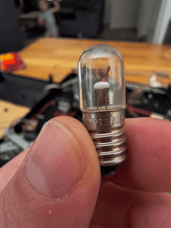

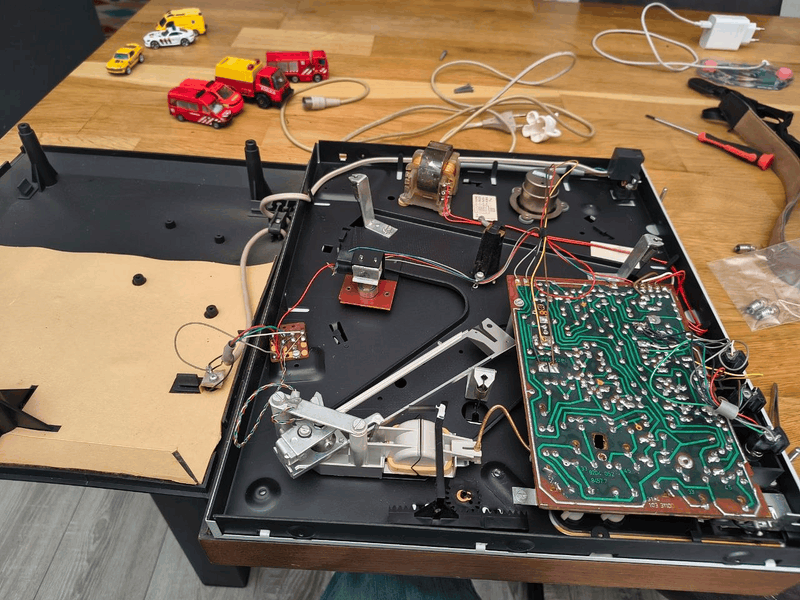

Vandaag wat onderdelen binnen gekregen voor de Philips 212 die broodnodig wat liefde nodig had dus vandaag met dit snikhete weer vooral lekker koel binnen gezeten tussen de bedrijven door.
Afbeeldingslocatie: https://tweakers.net/i/NIOG8WMEao_DdYhkCt4Xf-0LIIw=/800x/filters:strip_exif()/f/image/jNxYGWU2sp7q11ZgsDw1mxOI.png?f=fotoalbum_large
Afbeeldingslocatie: https://tweakers.net/i/XaRi7yCHkwrOmCI3jTy1ClNdVao=/x800/filters:strip_exif()/f/image/p9f6erV7mcuiDPvQxpYazb34.png?f=fotoalbum_large
Afbeeldingslocatie: https://tweakers.net/i/s0NnuieegP88p2ld7UhaYvQmbYk=/x800/filters:strip_exif()/f/image/JKs2bEGCDehiZUskfu6kokcx.png?f=fotoalbum_large
Lampjes wisselen was zo moeilijk niet. Zeker de 33/STOP/45 niet. Die kun je eruit wippen, lampje losdraaien en nieuw lampje erin. De touchbuttons werkte daarna meteen weer als een zonnetje. M'n zoontje vond het helemaal mooi om het uit te proberen.

Daarna het lampje voor de autoafslag vervangen, aangezien die ook kapot was. Volgens mij was alleen het lampje van de 33 niet stuk :+ Maar de autoafslag zit wat meer verstopt:
Afbeeldingslocatie: https://tweakers.net/i/pnJrfifuBY7pIA9wW_AdCdNeok4=/fit-in/4000x4000/filters:no_upscale():strip_exif()/f/image/vzdkHCcBNdwccUyHnNPx2yGv.png?f=user_large

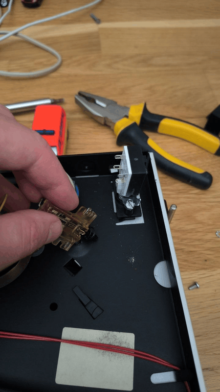

Ik had gehoopt dat ik die er ook af kon schuiven zoals bij de rest, maar hij zat muurvast. En het element waar het lampje in zit zat vast in de houder middels een gedraaid ijzeren lipje, wat meteen brak bij het losdraaien. Dus daar moet ik nog iets op verzinnen aangezien het nu dus los zit.
Als laatste de power switch vervangen.
Afbeeldingslocatie: https://tweakers.net/i/nOkO8uyvNw8BDU2TgowcgtWNAFA=/x800/filters:strip_exif()/f/image/ANH7NXxPDKZuck88RYqlghnS.png?f=fotoalbum_large
Hij paste niet meteen helemaal lekker. De gaten van de bracket zaten te dicht bij elkaar, en het uiteinde van het drukmechanisme was te lang, maar niks wat met een tangetje niet te fixen is :+ Uiteindelijk de kabeltjes aangesloten (niet permanent), het geheel omgedraaid, op de knop gedrukt en....
