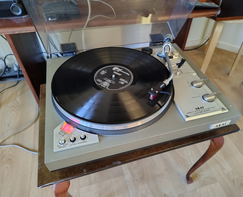

Vervanging gevonden voor de Dual 505, allicht niet echt een upgrade maar met deze arm is de element keuze veel groter, en de Dual begon wat keuren te krijgen. Moet allicht wel nog even een servicebeurt krijgen, de snelheidsregeling is wat gevoelig. Auto return werkt prima en geruisloos en de arm zakt lekker traag. Arm heeft geen speling. Best goed dus na 47 jaar. Ook allicht nog even een originele headshell opduiken maar dit functioneert momenteel ook. Gekocht voor 125 euro wat momenteel de prijs is na de vinyl revival.
De potmeters van de pitch-regelaars schoonmaken, dan is dat snelheidsprobleem verholpen.
Ja daar dacht ik ook aan. Als er makkelijk bij de komen is kan ik dat zelf wel doen. Nog een spray/reiniger die je aan kan raden?

Roderiktweaker schreef op woensdag 29 april 2026 @ 23:00:
Als je de onderplaat eraf haalt (arm vastzetten en plateau verwijderen voor je hem op z’n kop zet) dan kom je makkelijk bij de potmeters.
Ik gebruik Deoxit d5, dat reinigt, smeert en laat geen aggressieve troep achter.
Je kunt ook reinigen met ipa, en dan en beetje Kontakt 61 om te smeren.
Kontakt 60 zou ik vermijden, dat is agressief spul en moet je heel goed naspoelen.
En zo zal elke hobbyist z’n eigen toverdrankje hebben.

nineball schreef op woensdag 29 april 2026 @ 23:22:
Zeker, bij mij hielp het al gewoon om de potmeters even los te draaien.

Roderiktweaker schreef op woensdag 29 april 2026 @ 20:26:
Als bij een 505 de pitch niet meer goed werkt komt dat door de pully, die is vuil.
De pully is en soort tonnetje welke kan uitzetten of inkrimpen.
Motor zal eruit moeten en pully gedemonteerd moeten worden.
Na 47 jaar zal ook de bekende condensator vervangen moeten worden.
En ik zelf zou gelijk pitchrien vervangen

Roderiktweaker schreef op woensdag 29 april 2026 @ 23:44:
@nineball Bedankt voor de tips. Vroeger gebruikte ik inderdaad die sprays (volgens mij 3) in combinatie maar dan moet ook in 1 spray kunnen. Wel prijzig dat Deoxit d5. Maar kan het waarschijnlijk ook gebruiken voor de potmeters in m'n basgitaren dus dat is dan een investering. Zou alleen de potmeters reinigen voldoende zijn of ook de 33/45 schakelaar?
Als je hem toch open hebt, neem die schakelaar dan ook mee.

Vandaag de potmeters en schakelaar van de snelheidsregeling van de Akai AP-206C schoongemaakt met AG TermoPasty AGT-008 Kontakt PR omdat deze de helft goedkoper was dan Deoxit D5. Wat een verbetering, de snelheidsregeling werkt nu weer prima, de snelheid dipt niet meer en de stipjes staan stil. Indrukwekkend dat de elektronica na 50 jaar nog functioneert trouwens, goede bouwkwaliteit en componenten.
Afbeeldingslocatie: https://tweakers.net/i/Z__sJGGcFb69b3t_Wqmrcl-D_PU=/x800/filters:strip_icc():strip_exif()/f/image/1irygyiorliUyrY7IIqtzOpM.jpg?f=fotoalbum_large
Daarna de naalddruk verlaagd van 2 naar een goede 1.8 gram. Nu nog kijken welke upgrade ik ga maken met betrekking tot het element, het klinkt nu wel goed maar weet niet hoe oud de naald is natuurlijk. Het simpelst zou natuurlijk zijn om de naald te vervangen of up te graden naar een Ortofon blue naald. Of een ander element natuurlijk.
Afbeeldingslocatie: https://tweakers.net/i/PEVBV6IHFXScZryzKGODhMJBPfY=/800x/filters:strip_icc():strip_exif()/f/image/GOT4oAEE7BtJWWuiSPUyFiQ5.jpg?f=fotoalbum_large

Goed. Ik had dus afgelopen zondag een Lenco L78SE van mijn schoonmoeder gekregen. Die heeft 25-30 jaar op zolder gestaan.
Hier een paar foto's:
Afbeeldingslocatie: https://i.ibb.co/rRMB9MmD/20260512-092913.jpg
Afbeeldingslocatie: https://i.ibb.co/N2zJGyCn/20260512-092918.jpg
Afbeeldingslocatie: https://i.ibb.co/Wv0fbM9M/20260512-092922.jpg
Afbeeldingslocatie: https://i.ibb.co/0RFGsyqK/20260512-092930.jpg
Afbeeldingslocatie: https://i.ibb.co/Y7zkD6wJ/20260512-092946.jpg
Afbeeldingslocatie: https://i.ibb.co/k6rKz0nX/20260512-092956.jpg
Afbeeldingslocatie: https://i.ibb.co/PvD13n4b/20260512-093003.jpg
Afbeeldingslocatie: https://i.ibb.co/cXcMTvLg/20260512-093008.jpg
Hij doet het. Maar niet goed. Het klinkt voor geen fluit, bijna geen detail, kraakt, matjes en hol. Tevens mis ik een klein gewichtje op de arm als het goed is. Ofja, dat mist dus en dat is niet goed.
De automatische stop werkt niet.
Ik heb al wat rondgekeken op Lenco Heaven en wilde daar ook posten, maar mijn account moet eerst goedgekeurd worden. Ik heb via marktplaats contact met iemand uit de buurt die onderhoud kan en eventueel ook wil doen.
Ik overweeg om ook een ander element erop te zetten. Advies daarover wilde ik op dat Lenco forum vragen. Dus dat zien we verder nog wel.
Wat vinden jullie er van? Gratis gekregen. Enige wat mist is dat gewichtje zo te zien.
Ow en ook nog 5 bakken vol met platen erbij trouwens.

Ik zou gezien de klachten van een krakende, matte, holle klank zonder detail eerst naar de geluidsketen kijken voordat je in de Lenco-specifieke platenspelertechniek verzeild raakt.
Het missende anti-skating (vermoed ik) gewichtje kan wel verantwoordelijk zijn voor het wat slechter sporen van de naald, maar mat / dof / hol geluid zijn geen symptomen die daaruit voortkomen. Bij voldoende naalddruk moet, bij niet kritische passages aan het begin van de plaat, het element ook zonder anti-skating normaal blijven sporen. (Met niet kritisch bedoel ik: een track aan het begin (buitenkant) van de plaat zonder extreme modulaties (hoog volume) en zonder extreem harde S-klanken van bijv stemmen of bekkens.)
Kraken duidt op vieze / beschadigde platen. Zorg dus dat je voor de geluidsevaluatie een plaat neemt waarvan je zeker kan zijn dat hij schoon is en goed klinkt. Een matte, holle klank zonder detail kán natuurlijk ook door de slechte persing of opname van de plaat komen, dus ook dan is de oplossing: kies een goede plaat.
Ook is het natuurlijk van belang welke (phono voor)versterker er gebruikt wordt en welke speakers. Misschien kan je dus de rest van de keten nog even delen met ons.
Check ook of de naald van het Lenco element goed schoon is, zo niet maak dit echt even goed schoon met een zacht borsteltje en IPA of alcohol. En neem de tijd om de arm goed te balanceren en de naalddruk correct in te stellen. Als je de arm horizontaal balanceert, controleer dan of de arm mooi vrij beweegt in de op-neer en links-rechts bewegingen, er mag geen weerstand zijn (voorzichtig met de naald!). De naalddruk stel je vervolgens liefst in met een naaldwegertje. Zoek de specificaties voor de naalddruk op en zorg voor voldoende naalddruk bij dit oude element met mogelijk wat versleten naald, zeker bij het missen van de anti-skating voorziening.
Maar de eerste verdachte is toch wel dat oude Lenco element met mogelijk versleten naald. Oriënteer je dus op een beter element.
Ik denk dat een goede plaat en pakweg een simpele AT-VM95E het geluid al veel goed doet. Die heeft een prima prijs prestatie ratio. Maar je kan natuurlijk ook meteen meer investeren en voor een geavanceerdere naald gaan.
Die auto stop is natuurlijk wel platenspeler specifiek maar dat is een kwestie die (behalve helemaal aan het einde van de plaat) niets te maken heeft met de geluidsweergave.

Dankje voor het uitgebreide post. Volgens mijn schoonmoeder is dit nog altijd de eerste naald. Ik heb verschillende platen die ze erbij gegeven heeft getest, allemaal klinken ze slecht en met weinig detail. Op laag volume gaat het nog wel, maar op beetje volume merk je echt dat het niet klinkt zoals het zou moeten.
De platen zien er allemaal schoon uit, maar hebben dus ook 25-30 jaar opgeborgen gestaan op die nette zolder.
Ik heb een Yamaha RX A870 receiver en een stel Jamo D590 50th Anniversary Edition speakers staan.
De Yamaha zou volgens internet over een prima phono ingang beschikken wat een losse voorversterker overbodig zou moeten maken en de Jamo speakers zijn zeker geen misselijke jongens. Die klinken doorgaans groots. Met hoofdletter G :)Afbeeldingslocatie: https://i.ibb.co/LDTN96Fk/20260512-104451.jpg
