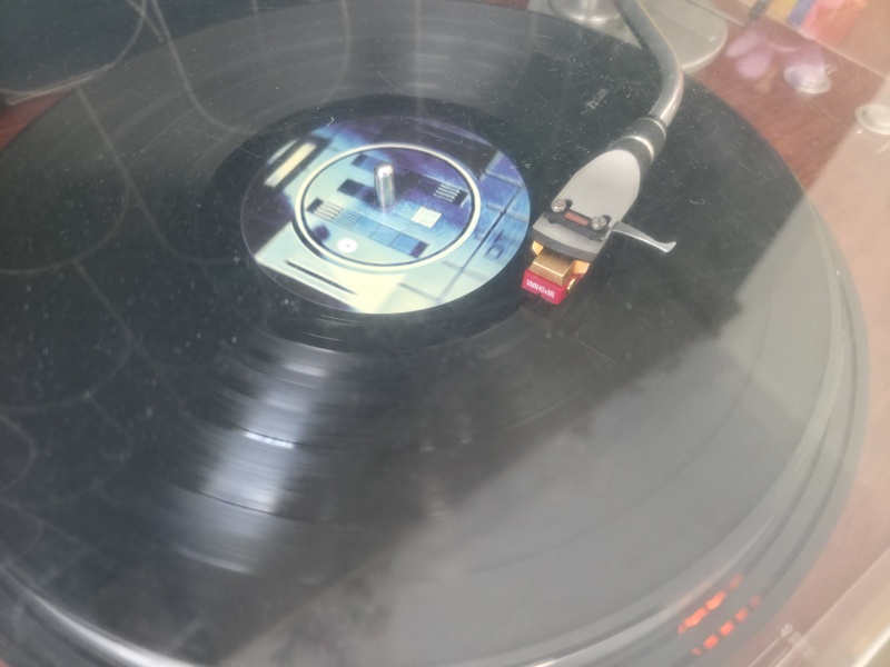

Zo, ik ben er vandaag aan toegekomen om het nieuwe element (AT VM740xML) te installeren en zo fatsoenlijk mogelijk uit te lijnen. De DD-35 kan nu echt spelen!Afbeeldingslocatie: https://tweakers.net/i/oqAAKAssshJ9-cn_C6TgIrTY8Rg=/800x/filters:strip_icc():strip_exif()/f/image/MZ0xgbTTiwwzVrndZu567Ep7.jpg?f=fotoalbum_large

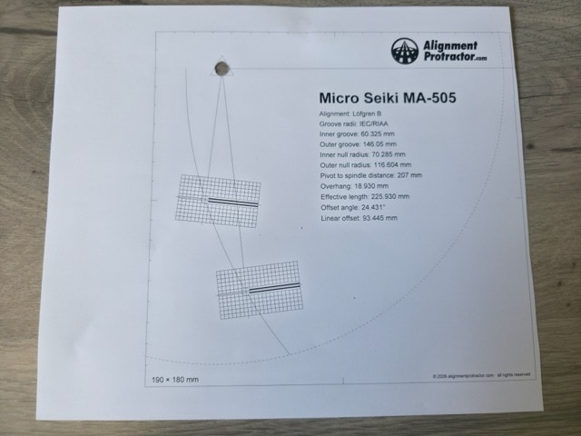

Löfgren B met een print van https://alignmentprotractor.com/arc-protractor-generator en de bekende gegevens van de DD-35.

Cap schreef op dinsdag 21 april 2026 @ 15:37:
De én snap ik niet, het is óf uitlijnen met een protractor óf volgens de specs van de fabrieksuitlijning ('overhang').
Excuses, ik had deze gevonden: https://www.ebay.com/itm/115418837938 en heb daar de afstanden gepakt zoals gemeld voor Löfgren B en daarmee een protractor gemaakt:

Helemaal recht is het niet, je kan de bovenste schroef iets naar binnen zien zitten (foto is niet al te best, mede door de wat smoezelige stofkap, maar ik deed het even snel). Ik controleer het binnenkort nog wel even een keer, bij de Pro-Ject Essential II die naar mijn vader gaat vond ik het echt een gedoe, maar dat kwam ook deels doordat het OM5E element weinig rechte hoeken heeft...

Zie edit, ik snapte hem inmiddels al, had niet goed gekeken: het is een arc protractor. ;)

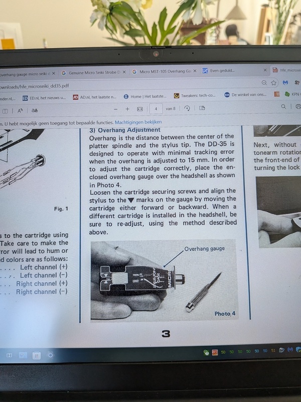

Je had hem ook volgens de 15mm overhang methode kunnen uitlijnen, dan komt ie mooi netjes recht in de headshell (mits de naald ook recht in het element staat).
Ik zie trouwens dat de effectieve lengte van de DD-35 arm 15mm korter is dan die van de MA-505 op de DD-40/DD-7.

Ik meende al zo op het oog te zien dat het niet klopte.
Ik heb hier een DD1 staan en die heeft o.a. op de 45tpm puck markering staan, in ieder geval voor de naald
Heeft de DD35 zoiets ook niet in de handleiding beschreven?
  • Cap
Cap
ParaDroid2 schreef op dinsdag 21 april 2026 @ 15:46:
Mede omdat het getuur onder een hoek boven de draaitafel zo'n gedoe is en ook weinig precies (door problemen met perspectief, er vaak niet goed loodrecht op kunnen kijken) heb ik zelf meestal een voorkeur voor de 'overhang' / 'headshell-collar to stylus' methode, omdat je dan goed kan werken met de headshell op zijn rug op een tafel, en dan goed met een loupe / microscoop de exacte afstand kan bepalen. Alleen als de fabrieksuitlijning beroerd gekozen is kies ik voor iets anders. Maar meestal is dat niet zo.
PS markering / lijn op de originele 45 rpm puck zoals Ivo zegt werkt vaak ook, dat zou in dit geval 15 mm moeten zijn want dat is de overhang spec. Alleen ook daar is het vaak moeilijk turen of het echt recht boven die lijn is, omdat ten eerste de headshell vaak niet 100% recht boven de spindle staat en dat maakt al snel veel uit en ten tweede de spindle verhindert dat de naald zo ver kan zakken dat deze (vrijwel) de markering van de puck raakt. :X
Dus ook dat ervaar ik al snel als minder precies. Als ik heel erg mijn best doe volgens die methode en vervolgens onder de microscoop nameet met de bekende 'headshell-collar to stylus' afstand, dan zit er vaker dan ik zou willen toch tegen 1 mm verschil tussen.
Vaak is die afstand gespecificeerd (Technics, JVC, Denon, Kenwood), maar Micro maakte volgens mij gebruik van de 'overhang' methode met de rpm puck. Je kan het wel reconstrueren door de afstand van het centrum van de pivot naar het centrum van het uiteinde van de armbuis te meten en te gaan rekenen, maar dan moet je goed zijn in meten en ook in goniometrie. :+
De handleiding van de DD-35 kan ik helaas niet vinden. Wel de service manual maar daar staat volgens mij geen uitlijning procedure in beschreven.

Dat is er inderdaad wel in beschreven, maar zit helaas niet meer erbij..
Edit: zowel de 45tpm puck als de overhang gauge niet.

Handleiding had ik wel gevonden: https://manualmachine.com...35/2342854-owners-manual/. Daar staat dus dat er een overhang gauge bij zou moeten zitten, maar die is ergens in de afgelopen 40 jaar bij een eerdere eigenaar gebleven. Ik koos dus voor Löfgren omdat de afwijking daar iets lager zou zijn.
Omdat 15mm een vrij standaard afmeting is, is het misschien nog wel mogelijk om een losse gauge aan te schaffen, zou dat dan toch verstandig zijn? Ik heb het op het oog zo nauwkeurig mogelijk gedaan, maar ja...

Zo te zien had micro seiki ook een "mal" voor het afstellen
Afbeeldingslocatie: https://tweakers.net/i/tli9mhIpUZwCyWliyoIcxj717nE=/x800/filters:strip_icc():strip_exif()/f/image/pYF6X5EpP3MeCFbV1TfM2CJg.jpg?f=fotoalbum_large
Maar dat had je zelf al gezien in de handleiding
Misschien op site als ebay? maar ding is zeldzaam en zal wel prijzig zijn

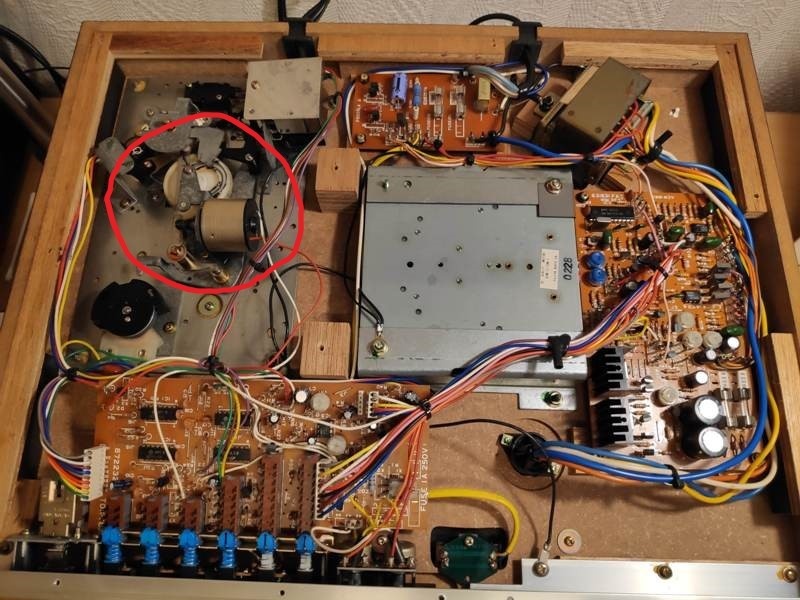

SomerenV schreef op zondag 1 februari 2026 @ 19:19:
Vandaag de Philips F4222 opgehaald en net even provisorisch alles aan elkaar geknoopt:
Wetende hoe gaar/ruizig het klonk via de reguliere manier (speler > pre-amp > line-in van de PC) ben ik echt verbaasd over hoe goed dit nu al klinkt. Ik zei al tegen m'n vrouw, ik denk dat ik deze setup hier in huis laat staan :D Ik had even Burn van Deep Purple aangezet omdat m'n vader Deep Purple-fan is, maar dat wordt voor hem sowieso genieten _/-\o_
Maar alles werkt dus, wat me echt heel erg meevalt. En het geluid via echt vintage spul klinkt om wat voor reden dan ook altijd zo lekker. Warm, vol en nostalgisch. Komende week ga ik het hele gebeuren naar m'n klushoekje op zolder verhuizen zodat ik daar de komende periode kan rommelen om alles in tip top conditie te krijgen.
80's en geborsteld aluminium (of plastic wat daar op lijkt) is wat mij betreft qua design echt een gouden combinatie. Toen ik op zoek was naar mijn eerste speler heb ik die LX7 ook voorbij zien komen, maar die zat ruim voorbij m'n budget :+ Overigens ook andere PS-LX-modellen, maar die zijn toch vaak wat minder sexy.
Heel gaaf ding. Hopelijk werkt ie weer na het vervangen van het snaartje :)
De afgelopen paar dagen hier wat verder in gedoken, en dan met name de F4222, maar ik ben tot de conclusie gekomen dat ik niet de technische know how heb om zoiets door te meten en het issue te vinden. Het rechter kanaal komt geen geluid uit en het issue zit 100% zeker ergens in de phono-versterker. Het linker kanaal werkt prima. Issue speelt ook alleen via phono. Geen condensatoren die bol staan, niks heeft gelekt, en alles schoonmaken met onder andere contactspray heeft niks uitgehaald.
Is er heel toevallig iemand hier die daar wel verstand van heeft en me wellicht zou willen/kunnen helpen? :) Naar een speciaalzaak gaan is een optie, maar ik weet niet of dit apparaat het waard is om er teveel geld in te steken. Daarbij is het leuker om zoiets zelf te fixen (als dat lukt). Ik heb overigens wel de service manual, maar da's Chinees voor mij en m'n inmiddels meer dan 20 jaar oude VMBO electro kennis :+

Een gauge met schaalverdeling in mm is wel aan te schaffen, alleen je zou de afstand van de originele moeten weten.
Ik heb er even over nagedacht en ik laat het toch zoals het nu is. Het klinkt in mijn oren erg goed. Mogelijk dat ik de protractor nog een keer gebruik om zeker te zijn, maar naar mijn idee is het nu 'goed genoeg' en is het me niet de moeite waard om weer achter zo'n gauge aan te gaan die vrijwel niet te vinden is.

Verstandig, het is een p*kkewerkje en als je nu geen problemen hebt, ook niet in de binnenste groeven (let op luide passages met s-klanken van stemmen en bekkens/hi-hats) dan is er ook geen probleem.
  • ParaDroid2
  • Laatst online: 13:02
Ik zal daar inderdaad nog eens op letten, dat was ik ook al aan het doen.

Zoals gezegd nog even gekeken naar met welke JVC deze Micro DQ-41 overeenkomt.
Dit is de binnenkant van de DQ-41 (gemodificeerd met blokjes hout en dempingsmateriaal om resonanties te onderdrukken, maar elektronisch origineel):
Afbeeldingslocatie: https://img.usaudiomart.com/uploads/large/870406-5260a6ee-micro-seiki-dq41-quartz-lock-direct-drive-with-many-upgrades.jpg
De kenner ontwaart de VC5021 drive IC (met de witte sticker en rode belettering, man. Toshiba Denki) die JVC gebruikte in verschillende van zijn betere quartz direct drive modellen. Dus vanaf het moment dat ik dit zag wist ik eigenlijk wel dat ik goed zat met mijn "het is elektronisch stiekem een JVC" veronderstelling. :)
Dan hebben we hier de JVC QL-F61 (service manual beschikbaar):
Afbeeldingslocatie: https://scontent-ams2-1.xx.fbcdn.net/v/t39.30808-6/506396339_10229366653127160_1442200414874855403_n.jpg?_nc_cat=102&ccb=1-7&_nc_sid=e06c5d&_nc_ohc=NjHTl4ePtUEQ7kNvwGPp0fA&_nc_oc=AdptNhVxOxyPp2xUICi_eOC-bHb1nyVXgr84ekkl9w4RGzN6yUfbPL6kU6DuGw9gCs8LAz9HkbJ33t-QFl2-oWXt&_nc_zt=23&_nc_ht=scontent-ams2-1.xx&_nc_gid=3RU-prNv3iqaHs4larPDkQ&_nc_ss=7a3a8&oh=00_Af0DyKgLDVdKhj9nStGZYELL6W4nCOtivYwfumx0ePpkvw&oe=69EEE195
Je ziet direct de identieke motor en de grote overeenkomsten tussen het motor drive board. Sterker, nog, het is vrijwel hetzelfde PCB met iets meer componenten, dit zal te maken hebben met het feit dat de JVC QL-61F een volautomatische draaitafel is en dus wat meer sturing circuits zal hebben.
Een andere sterk gelijkende draaitafel is de JVC QL-A5. De motor verschilt iets, maar je ziet al aan de opbouw van het PCB en de componenten erop dat er veel overeenkomsten zijn. De service manuals van de QL-61F en QL-A5 zijn beschikbaar dus de boel valt echt prima te repareren voor de doorsnee reparateur. En dit zijn dus ook meteen exemplaren om evt een kapotte IC van de sourcen, mocht zoiets al stuk gaan. ;) In de QL-Y3F zit ie ook, en mogelijk nog wel meer JVC draaitafels van rond 1980-1982.
De QL-A5:
Afbeeldingslocatie: https://preview.redd.it/the-jvc-ql-a5-joined-the-setup-v0-vpmtz3dcyxea1.jpg?width=1080&crop=smart&auto=webp&s=6230f40807614fb42f34a5b4476252f24e295655
En wat dachten jullie van de Braun Atelier P3 (service manual ook beschikbaar)? Herkenbaar? Identieke motor en motor PCB als de QL-F61. ;)
Afbeeldingslocatie: https://i.ebayimg.com/images/g/ipAAAOSwvgZlDZRA/s-l1600.jpg
Tot slot nog om mijn punt de onderstrepen wat betreft de "een DQ die niet meer goed loopt is niet meer te repareren" stelling, hier een DQ-43:
Afbeeldingslocatie: https://micro-seiki-world.com/wp-content/uploads/2023/01/IMG_E3066-2-2048x1535.jpg
Je ziet een heel andere motor, met een ander circuit, en andere IC's dan bij de DQ-41.
Dus dit onderschrijft maar weer dat de stelling dat "een DQ die niet meer goed loopt niet meer te repareren is" een bakerpraatje is. ;)
[ Voor 19% gewijzigd door Cap op 23-04-2026 08:56 ]

@Cap klopt, de NEC AUP-8300e. dat was deze foto:
Afbeeldingslocatie: https://tweakers.net/i/_xvToffuLSuwy1iVuBZZ7Egt610=/fit-in/4920x3264/filters:max_bytes(3145728):no_upscale():strip_icc():strip_exif()/f/image/N2omZe2yHWgfrOqrTabvDw0c.jpg?f=user_large
En is inderdaad een Fujiya motor.

cmndr_adama schreef op donderdag 23 april 2026 @ 00:04:
Ja die! Zo ziet een DQ-44 er dus intern ook grotendeels uit. :)
  • cmndr_adama
  • Laatst online: 13:12
@Cap Ik heb even wat plaatjes van de DQ-44 bekeken en dat is inderdaad wel erg bijna hetzelfde. De NEC heeft een S arm, maar de arm basis is ook vrijwel gelijk. Ik ken Marktplaats handelaren die de NEC daarmee zouden verkopen als 'Gemaakt door Micro' of identiek aan de MS-DQ44 ;)
Overigens heb de NEC ook nog, die staat op zolder in het thuisatelier van mijn vrouw.
