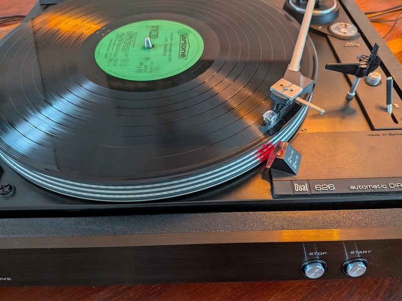

Cap schreef op vrijdag 23 januari 2026 @ 09:00:
Als na correct balanceren de auto start nog steeds alleen werkt na het hoog zetten van de tracking force / anti skating dan zal de speler nagekeken moeten worden, dingen als controle vrije beweging van de arm(lagers), schoonmaken / controleren sensors en intern afstellen van de arm electronica.
Inmiddels mijn nieuwe element en dat had hetzelfde probleem; het werkte alleen nog op een tracking force van 1.7 en lager. Ik heb daarna geprobeerd de cueing hight en wat andere instelling aan te passen, met als enige resultaat dat de cueing hight nu helemaal niet meer lijkt te werken, verticale Q-damping weg is en hij enkel nog werkt (met counter weight balance, geen Q-damping) op een tracking force van 1 en lager.
Bij het naar mij vervoeren (door winkel) had hij wel een flinke tik gehad, dus mogelijk is er wat fout gegaan, maar mocht jij hier toevallig ook inzicht in hebben zou ik tips ook flink waarderen.
Ik heb sowieso de winkel gemaild met de problemen. Hopelijk is het te fixen, maar ik ben bang dat ik dat niet ga kunnen.
Edit: wat ik iig met q-damping bedoel is dat hij voorheen heel zachtjes vrij naar boven en beneden zweefde en dat nu niet meer doet. Hij gaat in ieder geval nog wel gedempt omlaag bij het starten van de plaat.
Edit: toegevoegde foto en filmpje van hoe de arm hangt en hoe hij beweegt, start op een heel lage tracking force en vastloopt op een wat hogere. Mogelijk dat ik namelijk wat flink fout doe/heb gedaan.[Video: https://onedrive.live.com/?qt=allmyphotos&photosData=%2Fshare%2FAFEAC383086A7775%21sbe66b9de3e47431882f4704078cd4295%3Fithint%3Dvideo%26migratedtospo%3Dtrue&cid=AFEAC383086A7775&id=AFEAC383086A7775%21sbe66b9de3e47431882f4704078cd4295&redeem=aHR0cHM6Ly8xZHJ2Lm1zL3YvYy9hZmVhYzM4MzA4NmE3Nzc1L0lRRGV1V2EtUno0WVE0TDBjRUI0elVLVkFUMXJjeFlyS3hlNFBCZDk5SDFrLUxB&v=photos]Afbeeldingslocatie: https://tweakers.net/i/FIZmTdM2IcbQ-31_rmGQHlp-Hsc=/800x/filters:strip_icc():strip_exif()/f/image/YesWC0xZW0ltHvVB8sLIO4ql.jpg?f=fotoalbum_large
[ Voor 33% gewijzigd door iuuk op 28-01-2026 18:08 ]

iuuk schreef op woensdag 28 januari 2026 @ 17:53:
Ik snap eerlijk gezegd niet heel veel van wat je zegt. Eerder zei je dat ie juist alleen werkte vanaf 2.1 gram, toen vanaf 1.8 gram, ik dacht dat je daarbij bedoelde "2.1 gram of hoger", etc, en legde uit dat ie OOK onder de 1 gram gewoon nog moet werken. Maar nu zeg je dat ie werkt ONDER 1.7 gram. Dus juist niet op hogere waardes?
Ik ga nog 1 keer herhalen hoe het moet werken.
- Welk element je monteert maakt NIET uit voor het controleren van de werking van de platenspeler (binnen een ruime marge van element massa van ca. 4 tot 10 gram: alleen extreem exotisch lichte of zware elementen, die al lang niet meer verkocht worden, kunnen misschien problemen hebben met de nulbalans. Maar zo'n element heb jij niet.).
Dus de arm moet met ELK element werken, oftewel: je moet de arm kunnen balanceren, de tracking force in kunnen stellen, en q-demping uit en aan kunnen zetten. Dat is de eerste vereiste. (Vervolgens moet ook de auto start werken, auto stop & return aan einde van de plaat, repeat en wisselen van snelheid 33 en 45 rpm, en de cue up/down functie. Maar dat de arm gebalanceerd kan worden en elke willekeurige tracking force toegepast, plus q-demping uit en aan gezet kan worden, dat is de eerste vereiste voordat het zin heeft andere zaken te testen.)
- Je moet bij een nieuw element altijd eerst de arm op 0 gram balanceren met het contragewicht (arm horizontaal zwevend). Pas als je weet dat de arm ook echt "0 gram" is bij een tracking force instelling van 0, heeft het zin om de volgende stappen te doen.
- Begin altijd met de q-demping uit, op 0 dus.
- Op dit moment, met 0 gram gebalanceerde arm en 0 q-demping, moet de arm VRIJ bewegen in de zijwaartse en verticale richting (mits de cueing lift naar beneden staat natuurlijk).
- Dan moet je, welk element er ook gemonteerd zit, de tracking force op ELKE GEWENSTE waarde tussen 0.5 gram en 3 gram kunnen zetten, en als je dat dat controleert met je naaldweger moet dit toch zeker wel binnen de 0.1 a 0.2 gram nauwkeurig kloppen. Check dus de tracking force op 0.5, 1, 1.5, 2, 2.5 en 3 gram. Het moet allemaal kunnen. Onafhankelijk van welk element je precies gemonteerd hebt.
- Lukt bovenstaande stap niet en wijkt de tracking force teveel af, dan is er een probleem met je platenspeler en heeft het geen zin om verder te gaan, of een ander element te proberen. Want aan het element ligt het echt niet.
Hoe heb je precies de cueing hoogte aangepast, kan je dit even goed uitleggen?
En welke "andere instellingen" die je benoemt heb je precies aangepast?
Als ik dit niet precies weet dan is het moeilijk om een diagnose van het probleem te maken.
Wat bedoel je met "niet werken met q-demping", wat gebeurt er precies als je q-demping aan zet? Ik zie dat je hebt toegevoegd "dat hij voorheen heel zachtjes vrij naar boven en beneden zweefde en dat nu niet meer doet. Hij gaat in ieder geval nog wel gedempt omlaag bij het starten van de plaat." Wat doet ie nu dan?
De winkel heeft hem naar jou vervoerd en gezegd dat ie onderweg wel een flinke tik had gehad? Is ie gevallen? Wat is er gebeurd? Dit vind ik een raar verhaal. "Hallo, hier is uw nieuwe duur betaalde platenspeler, onderweg heeft ie een ferme tik gehad maar veel plezier ermee"?
Hoe het hoort te werken met arm eerst goed gebalanceerd op 0 gram (horizontaal zweven), tracking force ingesteld op 0 gram, q-demping ingesteld op 0: de arm beweegt bij aanraken vrij, zonder demping, op en neer en zijwaarts.
Met arm eerst goed gebalanceerd op 0 gram (horizontaal zweven), tracking force ingesteld op 0 gram en q-demping ingesteld op een waarde van bijv 2 of 3, moet de arm "stroperig" bewegen, m.a.w. de arm beweegt langzamer, gedempter op en neer en zijwaarts. Hoe hoger je de q-demping zet, hoe stroperiger / langzamer de beweging.
Als ik het filmpje bekijk dan lijkt in het begin de arm permanent in de "UP" stand te staan of dat de offset van de tracking force niet goed staat, oftewel op tracking force 0 is er een kracht omhoog. Dit alles er vanuitgaande dat je de arm wel eerst goed op 0 gebalanceerd hebt natuurlijk (platenspeler uit zetten en arm vrij zwevend balanceren), want alleen dan kan de electronische tracking force instelling juist werken. En dat je dus de cueing OMLAAG hebt gezet voordat je gaat testen. Zit de arm op dat moment niet gewoon in de auto-return (STOP) cyclus? Want ik zie de arm vanzelf terug bewegen naar de armsteun.
Je kan de naalddruk en demping van de arm namelijk NIET testen door op "Start" of "Stop" te drukken. Want in START en STOP modus zit de arm in een cyclus om te starten of stoppen, en wordt de armlift omhoog geforceerd om horizontaal transport van de arm mogelijk te maken. Je moet de arm dus altijd testen in inactieve stand, dwz dat je handmatig de CUE lever DOWN moet zetten en de arm van de armsteun halen om te controleren: 0 balans, tracking force (controleren met naaldweger), en vervolgens weer 0 balans en q-demping uit / aan voor het vrij / stroperig bewegen van de arm. OF starten met start, de arm op de plaat laten dalen, en dan de arm er handmatig af halen en tussen plateau en armsteun positioneren om de tracking force (0 gram gebalanceerd en hogere waardes) en q-demping te testen.
[ Voor 21% gewijzigd door Cap op 29-01-2026 13:13 ]

Cap schreef op donderdag 29 januari 2026 @ 12:45:
Dat heb ik toen inderdaad niet duidelijk gezegd, maar met 'ik keek scheel' in m'n tweede post bedoelde ik dat ik dacht het wieltje verkeerdom las. Wat 3 is zag ik dus als 0, om de een of andere reden. Hij werkte alleen op een te lage force, als hij hoger werd werkte hij niet meer. Vandaar dat ik toen ook begon over dat hij misschien teveel anti-skate toepaste.
Ik heb alles op 0 gezet, de arm en het contragewicht zo geplaatst dat hij (op het oog) horizontaal leek te zweven en dan zo hoog gezet dat de naald praktisch maar niet helemaal de plaat aan leek te raken.
Wbt Q-damping bedoel ik dat hij zoals op het filmpje nu als ik er op tik heel strak kort op en neer beweegt waar hij voorheen (op elke setting) heel soepel omhoog en omlaag zweefde om vervolgens weer stabiel horizontaal te zweven. Ik weet niet of dat de Q-damping is, maar het voelt minder soepel dus.
De tik gebeurde in de tussenreis naar de eigenaars huis, voordat het naar mij ging. Het werd me verteld, ze zeiden dat ze hem even snel terug hadden gehaald naar de winkel en gecontroleerd, waar alles nog leek te werken. Uitendelijk heb ik er een kleine korting door gekregen omdat het wat cosmetische schade had (de reden dat ze het vermelden) Mogelijk dat het perfect werken kortstondig was, goed mogelijk dus dat ik iets goed fout doe nu waardoor ik het niet perfect werkend krijg.
Erg bedantk voor de weer uitgebreide uitleg. Ik ga hier nog verder even naar kijken de komende week. Excuses voor het onduidelijke verhaal, ik had vooraf het idee dit wel even in te stellen aangezien dit me bij de meeste shit uiteindelijk wel lukt, maar blijkbaar ben ik hier die flapdrol die alles achteraf maar half snapt.

iuuk schreef op donderdag 29 januari 2026 @ 14:07:
Ik acht de kans niet groot dat door een tik tegen een deurpost o.i.d. waarbij de behuizing een deukje gekregen heeft, de platenspeler niet meer werkt. Zo gaat dat doorgaans niet.
Defecten komen doorgaans door veroudering of verkeerd gebruik.
"Even snel terug naar de winkel gehaald en gecontroleerd" klinkt niet alsof er een uitgebreide test geweest is van de winkel van de platenspeler. Zeker niet omdat het niet om zomaar een model gaat, maar een uitgebreid model met automatische functies en q-demping.
Het is mij dus niet duidelijk of de platenspeler ooit goed gewerkt heeft. De vorige eigenaar zal tegen de winkel vast hebben beweerd van wel. Maar uit het verhaal begrijp ik dat als de platenspeler bij transport niet ergens tegenaan was gebotst de winkel de platenspeler zo naar jou door had vervoerd, zonder dat ze hem gecontroleerd hadden. -O- Zo klinkt het toch echt. En ik vind daar wat van. Want de winkel maakt vast een leuke marge op de doorverkoop van deze platenspeler en heeft hem vast verkocht als "perfect werkend" of iets in die trant. :?
Kortom: het is nog niet duidelijk of de platenspeler correct werkt, maar zo niet dan zal dit niet door een tik komen maar gewoon omdat heel veel 40 jaar oude platenspelers (kleine) defecten hebben die eerst moeten worden opgelost.
Zo'n defect kan soms simpelweg opgelost worden door het opnieuw intern afstellen van de potmeters conform service manual (in jouw geval 2 potmeters voor het afstellen van de tonearm offset wanneer Q-demping wordt toegepast), maar vaak is er wat meer aan de hand.
Mechanisch gaat het vaak om schoonmaken en weer afstellen van armlagers, evt reinigen en opnieuw smeren van het plateaulager. Qua interne electonica gaat het vaak om vaak reinigen van de potmeters en contacten, controle op en herstellen van rotte soldeerverbindingen, vervangen van (voedings-)elco's, transistoren en soms (zener)diodes en weerstanden, en soms een simpele logic IC. Gevolgd door een complete afstelling van de interne afstelpunten conform service manual. Dat soort zaken.
PS ik ben inmiddels heel benieuwd om welke winkel dit gaat! :Y

@Cap
Met de eigenaar bedoel ik de winkeleigenaar, of manager. Hij was bij de winkel (Plato Leiden, als antwoord op je benieuwdheid ;)) voorheen gecontroleerd en volgens hen gereviseerd. Vervolgens vervoerden ze hem naar zijn huis, om daarna naar mij te brengen aangezien ik inmiddels in Den Bosch woon en zei hij dat hij op de snelweg een tik kreeg. Zo brachten ze hem vervolgens bij mij thuis met het verhaal dat hij 'nog snel even gecontroleerd was en het leek te werken' . Een redelijke afstand en risico voor zo'n speler, maar omdat ik voorheen goede ervaringen met ze had en ik bij Marktplaats bij een probleem al helemaal de lul zou zijn toch maar geprobeerd.
Zo nodig nemen ze de speler ook wel 'gewoon' weer terug, dus ik denk niet dat het probleem per definitie bij hen ligt, voor zover ik weet is het een betrouwbare winkel.
Om een door mij vaag opgesteld verhaal samen te vatten:
- Gekocht bij Plato
- Naar winkeliers huis vervoerd de nacht voor de doorreis naar mij
- Op de snelweg daar 'een tik gekregen' al weet ik niet wat dit inhoudt. Of hij de hele auto doorvloog of even tegen iets in de kofferbak aanstootte.
- Snel even opnieuw terug naar de winkel en gecontroleerd of alles werkte
- Naar mij doorgebracht, korting voor de cosmetische schade
- Hij leek grotendeels te werken, alleen niet op een tracking force hoger dan 1.6
- Nieuw element, wat instellingen veranderd waaronder cueing hight (die een stuk hoger was dan de service manual aanraadde, dus op de gok gekeken of dat het probleem was)
- Arm beweegt niet meer soepel op en neer, de tracking force moet nu nog lager worden ingesteld.
- Hij speelt wel nog
Ik ga er sowieso nog even een weekje mee aan de slag, want het kan altijd goed dat ik iets fout doe. Alleen even opletten dat ik niet echt iets fout doe straks, dus moet ik even m'n tijd nemen.

Ok dat klinkt al beter wat betreft de winkel. Deze was het dus?
Die cueing height, hoe heb je die precies aangepast? Je hebt dus het kastje aan de zijkant opengemaakt en bent daar aan de instel potmeter gaan draaien? En ben je ook aan de andere instel potmeters genoemd in de service manual gaan draaien? Want je had het over dat je nog meer "instellingen veranderd had".
[ Voor 32% gewijzigd door Cap op 29-01-2026 19:20 ]
  • iuuk
  • Laatst online: 01-11 21:13
Cap schreef op donderdag 29 januari 2026 @ 19:17:
Die was het inderdaad. Verder heb ik idd het kastje opengemaakt en aan de potmeter gedraaid. Toen niks meer mee gedaan en daarna werkte de arm anders.
Met andere instellingen bedoel ik armhoogte en counterweight, aan de instellingen die door door Plato al gedaan waren heb ik verder niks gedaan (buiten de hoogtes). Ik was al bang genoeg met de cueing height wat mis te doen en heb daar ook extra opgelet geen van de draden of andere schroefjes aan te raken.
  • Cap
Cap
Ok, in het vervolg bij potmeters altijd de beginstand onthouden, maak een scherpe foto en/of positie markeren met een stift. Want het is duidelijk dat het resultaat nog niet zo is als gewenst.
[ Voor 7% gewijzigd door Cap op 29-01-2026 20:09 ]

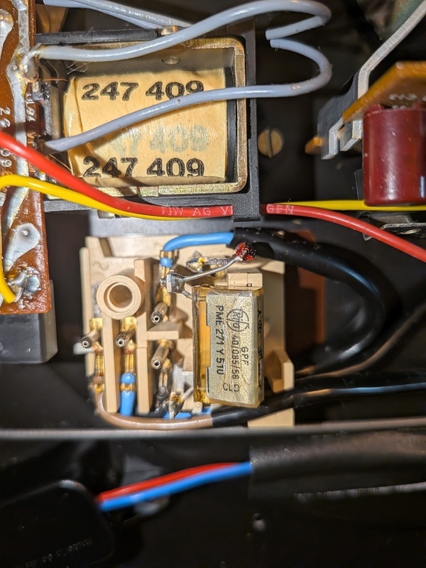

Gisteren nog bezig geweest met een jaren '60 platen spelertje van Philips in koffer... Specifiek dit exemplaar (ik heb nog één ander exemplaar van dit model, ooit gekregen van een mede Tweaker tegen verzendkosten die ik daar nog steeds heel dankbaar voor ben) heeft een motor die wat vast zit...
En dus heb ik in het verleden hier al eens wat tijd aan besteed... Zonder succes indertijd omdat ik destijds de pulley niet van de motor shaft kreeg... en dus vandaag een nieuwe poging gewaagd en deze keer iet wat meer succes, maar toch nog niet helemaal gelopen zoals gehoopt...
Enkele foto's van het proces:
Afbeeldingslocatie: https://tweakers.net/i/En6XWn2nz1BtZoyTRwqztzJrtYI=/800x/filters:strip_icc():strip_exif()/f/image/36baVzDu0c8qbSn1BeVuV9Ed.jpg?f=fotoalbum_large
Dat draai plateau heeft rubberen mat die hard geworden is... Hierdoor brak er zo een stuk af... Jammer, daar moet ik straks nog iets op verzinnen.. Blijkbaar heeft deze speler veel uren in de zon gestaan waardoor dat rubber vergaan is.. Hier zien we dat ik de motor al uit elkaar gehaald heb, het schroefje waarmee de pulley vast zat aan de motor shaft wilde nu wel meewerken en kwam eindelijk los...
Afbeeldingslocatie: https://tweakers.net/i/VI2shKAnowjz9U30CQmQm-700S8=/800x/filters:strip_icc():strip_exif()/f/image/JBVodvnNLPkfXGkF8Zs7hb4q.jpg?f=fotoalbum_large
De onderdelen so far die van de speler af kwamen... Twee klemmen waarmee de chassis aan de koffer werd vast geklemd, motor lager beugels, de rotor met motor shaft, een klein rond kogellagertje, de motor pulley zelf, 4 afstandsbussen om de motor ver weg genoeg te houden van de chassis en enkele schroeven waarmee e.e.a. vast zat geschroefd aan de chassis..
Afbeeldingslocatie: https://tweakers.net/i/n1AZAshg1wkdPsWMoZAwutUQBGk=/x800/filters:strip_icc():strip_exif()/f/image/ZXwCfWaqGDcJZtxCclWzJWYa.jpg?f=fotoalbum_large
Afbeeldingslocatie: https://tweakers.net/i/x-4m0pGx7BOAznEP-8YBGPecbR4=/x800/filters:strip_icc():strip_exif()/f/image/JMGRoBUrWnwpcgIx6hlONxec.jpg?f=fotoalbum_large
O.a. de motor pulley oogt groen uitgeslagen, maar dat was dus ook aan de binnen zijde van de stator van de motor, zij het minder erg... Alle delen inclusief de lagers heb ik gereinigd met isopropyl alcohol en een wattenstaaf of stukje keuken papier om zoveel mogelijk groene aanslag te verwijderen... Ook de lager beugels heb ik met isopropyl alcohol gereinigd en licht gesmeerd met sinterlager olie in de hoop dat de frictie hiermee weg is en de motor weer vrij kan draaien in de stator...
Daarna de boel weer in elkaar gezet en helaas voor mij: een groen draadje aan de kant van de motor brak af... ;( Dat moeten we dus nu ook weer gaan fixen en ik ben geen handige Harry met een soldeerbout... Provisorisch de boel weer met elkaar verbonden middels een kroonsteen en wat plakband (bestaande kabel wat verlengd om ruimte te krijgen) zodat ik in ieder geval zou moeten kunnen zien dat de motor weer soepel loopt, maar voor mijn gevoel sluit de stroomkring niet om de kroonsteen te groot is voor de gebruikte draden...
Morgen maar eens op zoek naar Wago lasdoppen met klem, dan weet ik zeker dat contact maakt en kan ik met zekerheid zeggen of het probleem is opgelost... Mocht hij daarna werken ga ik uiteraard een nieuwe kabel verbinding maken tussen de voltage selector en de motor waar de groene draad tussen zat om dit echt goed op te lossen... ;)
Wellicht volgen er dan nog meer foto's, want die op het einde ben ik vergeten te knippen met de telefoon... ;)

Cap schreef op donderdag 29 januari 2026 @ 20:09:
Het probleem is dat de potmeter helemaal niks meer leek te doen en hij niet meer hoger- of lager wil.
Ik stel ook vast wat fout in, maar hij wil nu vaak amper nog omhoog of omlaag terwijl hij voor instelling precies over de plaat zweefde (filmpje 2). Misschien is m'n element te zwaar, maar hij lijkt per keer dat ik speel wat meer problemen te krijgen. De enige dingen waar ik nog aan zit zijn het gewicht en armhoogte, want de rest durf ik zeker nu niet meer aan te raken.
Filmpjes laten (waarschijnlijk slecht weergegeven) zien hoe hij als hij uitstaat precies boven de plaat lijkt te hangen, maar na het spelen ineens niet meer voldoende naar beneden wil gaan.
https://onedrive.live.com...UWlhbi1CS0tNZFNr&v=photos
https://onedrive.live.com...bEZCY2FpRXNEc1ZJ&v=photos
https://onedrive.live.com...WFoyaDZnZVpoTjYw&v=photos
Ik zal je er verder ook niet meer lastig mee vallen, want ik weet dat het onderhand als flink wat gebrabbel begint te klinken, maar omdat ik de filmpjes toch al heb.
Bedankt voor de hulp nogmaals en ik zal kijken of de winkel er wat mee kan en anders zien of ik het kan (laten) oplossen. Misschien dat ik er iemand voor langs kan laten komen als het puur mijn onkunde is.
Late ik kan niet slapen edit: Als ik hem naar beneden druk en/of zelf op de plaat leg werkt hij wel. Hij lijkt de naald nu niet helemaal naar beneden te willen laten vallen, dus zweeft hij er nu ver boven als ik op start druk.
[ Voor 22% gewijzigd door iuuk op 30-01-2026 02:13 ]

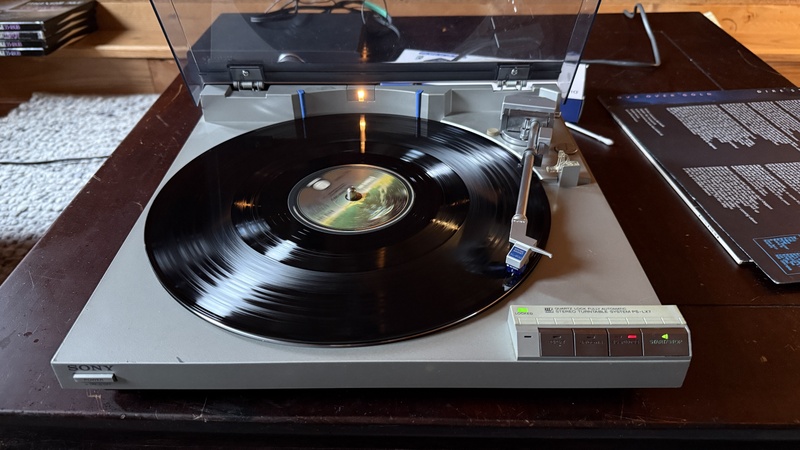

Nu we het toch over Sony’s hebben, ik vond vorige week een PS-LX7 in de kringloop. Uit 1981 en verbazingwekkend solide uitgevoerd. Het mini snaartje van de lift/arm werkt niet meer, heb een nieuwe besteld. Hopelijk werkt ie dan weer en is er verder niks kapot.
Afbeeldingslocatie: https://tweakers.net/i/BYjYlwNokcK4bVw4MQBQtbuoT3o=/800x/filters:strip_icc():strip_exif()/f/image/d65EMJ5UdOaXNEkUm3amDp4y.jpg?f=fotoalbum_large

nineball schreef op zondag 1 februari 2026 @ 14:58:
80's en geborsteld aluminium (of plastic wat daar op lijkt) is wat mij betreft qua design echt een gouden combinatie. Toen ik op zoek was naar mijn eerste speler heb ik die LX7 ook voorbij zien komen, maar die zat ruim voorbij m'n budget :+ Overigens ook andere PS-LX-modellen, maar die zijn toch vaak wat minder sexy.
Heel gaaf ding. Hopelijk werkt ie weer na het vervangen van het snaartje :)

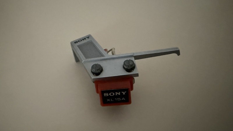

Cap schreef op maandag 2 februari 2026 @ 10:15:
Zeker een degelijk ding, inderdaad degelijker dan je op basis van een eerste blik zou verwachten. Net zoals die Sony PS-10F/20F spelers uit de Falcon serie en de PS-636 uit dezelfde periode. Klein maar heel fijn. Sowieso zijn de LX serie spelers beter dan de looks zouden doen vermoeden.
Wat ik jammer vind aan de Sony LX spelers uit die periode is dat type headshell met geïntegreerd element. Je kan er geen kant mee op. De Sony SH-151 aluminium headshell past fysiek. Bij de 'gewone' LX spelers gaat dit prima, ik weet alleen niet of bij deze LX-7 het contragewicht voldoende aanpasbaar is om een combi van deze headshell + een element naar keuze (ca 5 a 6 gram) goed te kunnen instellen.
Ik weet nog dat ik bij de LX spelers op marktplaats altijd uitkeek naar de spelers waar niet de geïntegreerde headshell op zat gemonteerd maar de SH-151. Dan heb je gewoon een prima speler voor een lage prijs. Die SH-151's waren geliefd en kostten los net zoveel als zo'n hele speler. :)
Volgens het manual werd hij standaard geleverd met de sh-151.Afbeeldingslocatie: https://tweakers.net/i/NhoUaMib4u0KO0zRoal8GLxvIgw=/800x/filters:strip_icc():strip_exif()/f/image/4jRGRPpOiyHgZnRNv17foUXc.jpg?f=fotoalbum_large
Beetje vaag plaatje maar je ziet het wel.
Bij de kringloop stond vanmiddag een troosteloze LX-22 voor 16 euro met… jawel een SH-151.Afbeeldingslocatie: https://tweakers.net/i/YibG5NLLu7hq2PqPOpKg-tKektQ=/800x/filters:strip_icc():strip_exif()/f/image/Q8FhUoQCbthnOXlUzEKR7DhZ.jpg?f=fotoalbum_large

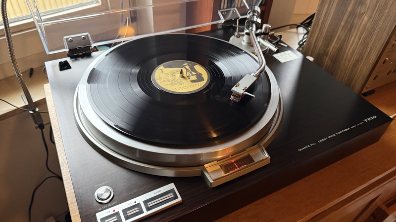

  • Duclaasie

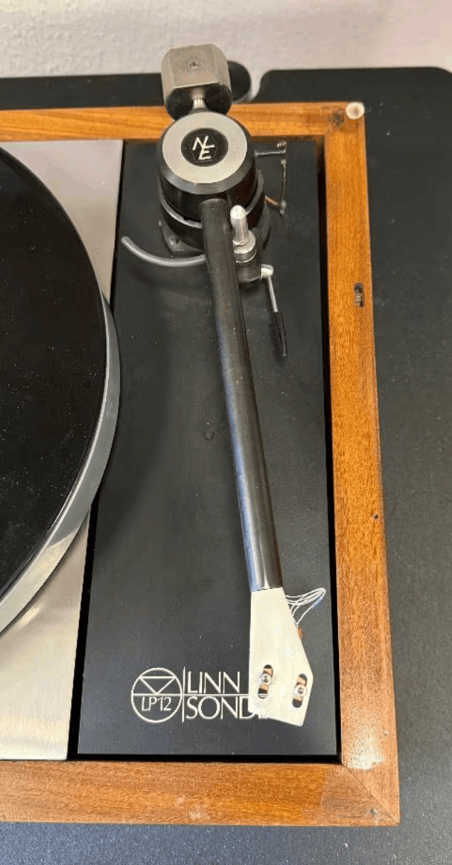

Deze is ook werkelijk een beauty voor nog redelijk geld.
  • Cap
Cap
Prachtige Trio (Kenwood) inderdaad, schitterende arm!

OEF, dat is wel een hele mooie speler hoor...Het lijkt er een beetje op dat ie door Micro Seiki in elkaar is gezet. Of toch in ieder geval wat inspiratie aldaar heeft opgepikt. Die tonearm lijkt wel erg op de 505 van Micro Seiki.
  • Duclaasie
  • Registratie: November 2022
  • Laatst online: 20:37
Duclaasie
De MA-505 is nog wel een stuk geavanceerder, maar deze arm misstaat zeker niet. Soms is het maar goed dat ik beperkt ben in tijd en ruimte…

  • Cap
Cap
Pavv schreef op maandag 2 februari 2026 @ 23:05:
Het is een heel andere arm maar het lock/unlock hendeltje voor de armhoogteverstelling lijkt wel op de 2 jaar oudere DD-7 / DD-40 geïnspireerd inderdaad. Erg fraai. Verschil is dat je bij deze de hoogte met een sub hendeltje instelt, terwijl de MA-505 een ingebouwde veer heeft die de arm omhoog duwt, zodat je door te van boven te duwen de juiste hoogte instelt en dan weer lockt.
Het belangrijke principiële verschil met de MA-505 is dat deze Trio een statisch gebalanceerde arm is terwijl de MA-505 dynamisch gebalanceerd is met een dunne wolfraamdraad en interne veer. Dat heeft voor- en nadelen. Ik merk bij het instellen en vervolgens nauwkeurig wegen van de naaldkracht op de MA-505 armen telkens dat er een klein beetje "lag" c.q. frictie optreedt, door de wrijving van het veer-wolfraamdraad systeem dat over asjes geleid wordt. Wanneer ik dan de headshell even echt helemaal op en neer duw en nog eens meet dan is de waarde een klein beetje anders en constant(er) bij herhaald meten. Het ligt niet aan de lagers: als ik de wolfraamdraad losmaak en de arm statisch balanceer dan is dit effect weg en de meting wel constant.
Dit sticky effect treedt niet op bij een statisch gebalanceerde arm met goede, schone lagers. Ik weet uit ervaring dat de lagers van de Kenwoods uit deze series uitmuntend zijn, dus dat zal hier wel goed zitten. De lagers van een MA-505 zijn trouwens ook uitstekend.
Verder is het zo dat bij de MA-505 de anti-skating gerealiseerd wordt middels het onder een hoek trekken van diezelfde wolfraamdraad die voor het instellen van de naaldkracht gebruikt wordt. Gevolg is dat AS en VTF instelling invloed op elkaar hebben. Niet erg, maar wel goed om je te realiseren.
De MA-505 is verder een heerlijke en fraaie arm hoor die goed klinkt, vind het een plezier om naar te luisteren. Maar dit type Trio arm van die KP-7070 (en gelijkende als op de KD-650, KP-700(D), KP-800) zeker ook. _/-\o_

Bij de kringloop stond vanmiddag een troosteloze LX-22 voor 16 euro met… jawel een SH-151.[Afbeelding]
Kijk dat bedoel ik, echt een mazzeltje. Koopje! Headshell omwisselen en het is zoals het hoort. ;)

Puur uit nieuwsgierigheid; Weet iemand wat dit voor arm is? Geloof niet dat ik deze ooit eerder gezien heb. (Ik vermoed iets Engels, vooral omdat het er uit ziet als iets wat iemand in een schuurtje in elkaar gebeund heeft)
Afbeeldingslocatie: https://tweakers.net/i/gt4HG13o4kR7nn25YvJWIoQZv0M=/fit-in/4000x4000/filters:no_upscale():strip_exif()/f/image/Q3qgGhg4aulrBDT5QLbSlD1J.png?f=user_large
  • Cap
Cap
Ik heb geen idee, de beste kans om het te weten te komen is wellicht bij de verkoper. Heb je dat gevraagd? ;)

  • Cap
Cap
Charly schreef op donderdag 5 februari 2026 @ 19:01:
Ik dacht hier zijn er misschien ook wel mensen die het gewoon weten (of een leuke puzzel vinden)... En aangezien ik 0 interesse heb om die speler te kopen voelt de verkoper vragen toch een beetje als "lastig zijn" (slaat nergens op, weet ik. maar aard van het beestje en zo)
De verkoper wist het ook niet maar hij wist op een of andere manier dit uit ChatGPT te peuren (mij lukte 't niet):
Nytech / Exposure (N/E) toonarm uit eind jaren '70 / begin '80.
Dat waren zustermerken in de Britse hifi-scene (zelfde stal als o.a. vroege Naim- invloeden).
Ze hebben in kleine aantallen ook een toonarm onder N/E-logo uitgebracht, vaak geleverd met LP12's door dealers die alles 'Brits' wilden houden.
M.a.w. je vermoeden was correct, Brits en hoog 'doe het zelf gehalte' door de kleine oplage. Als we ChatGPT mogen geloven. :)
Follow-up: ik heb zelf Nytech / Exposure arm nog een keer door ChatGPT gegooid incl foto's, maar ChatGPT brabbelt toch een boel onzin uit over tegenstrijdige zaken, Nytech / Exposure, dan weer Nytech / Electronics want nee hoor, Exposure heeft nooit armen gemaat! Dan weer, neen echt geen Nytech! Het is New Era!, dan weer nee zeker geen New Era! Toch Nytech!, compleet met een niet bestaand arm type CPA-402 (dat is namelijk ene power amp) met allerlei eigenschappen er aan toegewezen en een matching met geschikte elementen...
Dit alles met een grote quasi-zelfverzekerdheid die een AI bot zo kenmerkt. Met andere woorden, zonder enige terughoudenheid wordt je de grootste onzin op de mouw gespeld. Dus always double-double check... :P

Ja, als je op LP12 zoekt vindt je hem wel. Maar Cap heeft het blijkbaar al gecheckt met de verkoper. :P
Cap schreef op donderdag 5 februari 2026 @ 21:13:
Exposure doet heel vaag een belletje rinkelen, maar de Nytech en New Era zegt me helemaal niks. Er werd wat af geknutseld in die engelse schuurtjes :henk
[ Voor 65% gewijzigd door Charly op 06-02-2026 09:39 ]

De Sony PS-LX7 die ik laatst vond in de kringloop heeft me ruim een week van de straat gehouden. Hij werkte niet of nauwelijks en ik dacht dat een nieuw snaartje het wel zou oplossen. Nou mooi niet. Er begon wel iets te draaien maar niet van harte. Dus het mechaniek uit elkaar en schoonmaken/smeren. Aan de cam gear zit nog een beweegbaar ' handje' dat de arm meepakt, en dat handje is verend gemaakt door een stukje plastic zo dun te maken dat het als veertje dient, en dus geknapt was. Met wat superglue en baksoda weer goed gekregen. Maar nog steeds kreeg het motortje de cam gear niet goed in de rondte. Volgende stap was het verwijderen van de hendel die de audio mute bij het bewegen van de arm, dat hendeltje ging ook niet al te soepel. En een beetje nutteloze feature dus weg met dat hendeltje.
En voorwaar, er kwam leven in de brouwerij. Maar de startcyclus werd onderbroken op een manier die leek op een electronisch probleem, niet mechanisch. En het quartz lock lampje brandde niet voluit, maar flikkerde een beetje. Na enig piekeren bedacht ik dat die twee dingen wel eens gerelateerd konden zijn. Ik heb geen service manual, wel van de PS-LX5 maar probeer daar maar eens uit te komen met gain en offset potjes die je dan met een scope moet verbinden met een batterijtje en een variabele weerstand. Geen doen.
Voedingsspanning was goed, 10 volt, en het cassettedeck kopje bij het plateau gaf ook de juiste spanning af.
Maar er zitten ook speed speed potjes op de print, eentje voor 33 en eentje voor 45. Dus eerst maar eens voorzichtig aan de 45 gedraaid en verdraaid, quartz lock was opeens stabiel (ook voor 33) en hij loopt nu braaf door alle start en stop cycli heen.
Wat een bizar gecompliceerd ding, als je een Thorens of zo gewend bent zit je volkomen flabbergasted naar de gigantische hoeveelheid printplaten te kijken, het ding zit echt helemaal ramvol.
Hij moet nog een keer open want ik zag uit mijn ooghoek nog ergens een RIFA rookbom zitten.
Afbeeldingslocatie: https://tweakers.net/i/3axl5CBBxXY4UC1cj_UiXqYZ1Cc=/800x/filters:strip_icc():strip_exif()/f/image/nimjyZVdyY5AuivNUIhTypbu.jpg?f=fotoalbum_large
[ Voor 10% gewijzigd door nineball op 13-02-2026 11:23 ]

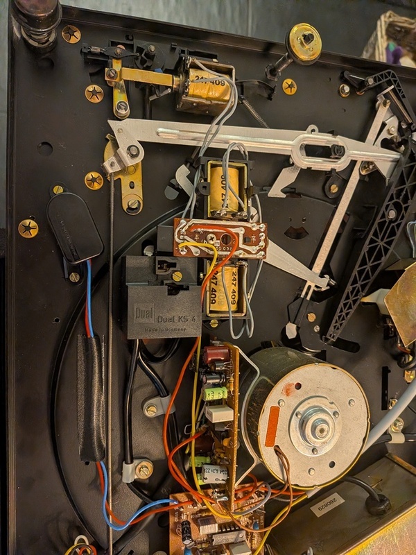

Mijn laatste project was een dual 626.
Persoonlijk denk ik een onderschatte platenspeler die als hij met liefde behandeld is, weer jaren mee gaat.
Plofbommetje op de foto is uiteraard vervangen, als de andere
Afbeeldingslocatie: https://tweakers.net/i/JzPew-k0R_XaSUdvheJ4tQ2-iI4=/800x/filters:strip_icc():strip_exif()/f/image/hWPL855cxCfl5Pln8mZCzN40.jpg?f=fotoalbum_large
Afbeeldingslocatie: https://tweakers.net/i/W7_Z5Yh3VaTM7IZdm_VCZiJ_ghI=/x800/filters:strip_icc():strip_exif()/f/image/wF3uFTukexrCsB5ccJThpnu5.jpg?f=fotoalbum_large
Afbeeldingslocatie: https://tweakers.net/i/D3RTUgAHAl9TE5MfbkyrvIgAnRA=/x800/filters:strip_icc():strip_exif()/f/image/IwyDEblDGm0oOnEUVmGelZlg.jpg?f=fotoalbum_large
Afbeeldingslocatie: https://tweakers.net/i/8j28bhHNPuLZdz9WX2dQkaesDVY=/x800/filters:strip_icc():strip_exif()/f/image/VkMFMRGuRuZrSJNldLGuQ9GT.jpg?f=fotoalbum_large

Mezelf getrakteerd op een mooie Trio (Kenwood) kp-7070. Japanse versie van de 650. Prachtige plint, mooie arm, volledig handmatig en groot en zwaar. Doet het perfect met mijn AT vm740ml element. De Technics sl-150 met SME-3009 s2 gaat het veld ruimen. Ook een fijne speler maar ik was al een tijdje aan het loeren voor een mooie Kenwood.
Afbeeldingslocatie: https://tweakers.net/i/tso9uW0kYvezQ498CeD4NkFvVo0=/800x/filters:strip_icc():strip_exif()/f/image/aPD4XK9W9dtwOhXBVSHkLMat.jpg?f=fotoalbum_large
  • Pavv
  • Registratie: Februari 2016
  • Laatst online: 13:28
stond deze Trio laatst hier in dit topic? Van Marktplaats?
  • nineball
  • Laatst online: 06:15
nineball
Pavv schreef op vrijdag 13 februari 2026 @ 20:51:
Klopt!
