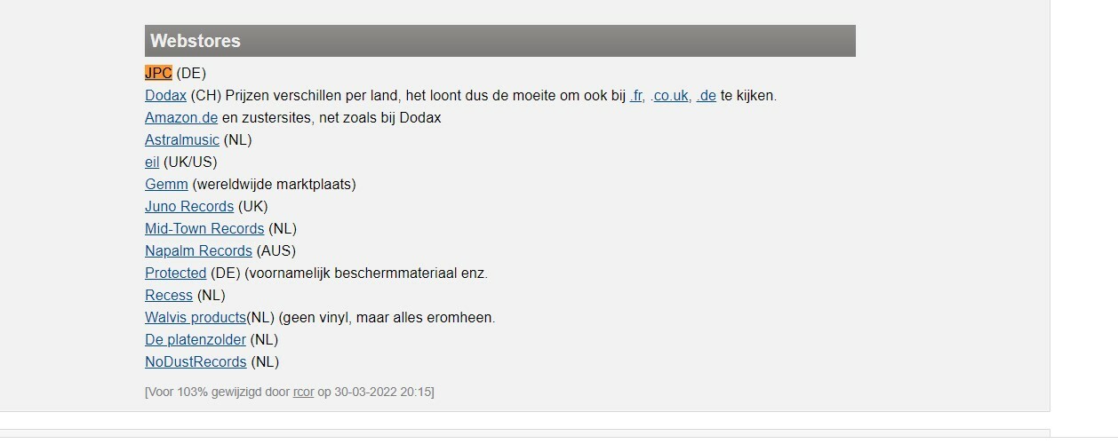

pman63 schreef op zaterdag 9 april 2022 @ 22:39:
JPC mag ook wel in het lijstje van online-aanbieders komen te staan, ze hebben vaak releases die nergens meer te krijgen zijn en dan vaak ook nog voor een schappelijke prijs. Verzending is ook nog eens snel.
Zojuist gecontroleerd en wat blijkt: JPC komt al voor in de lijst van webstores, precies zoals ik al had verwacht:

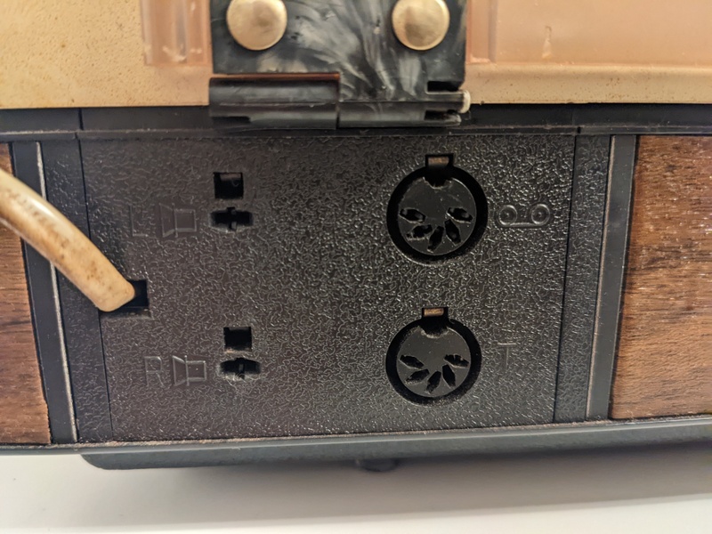

Ik heb van mijn ouders een Philips 660 platenspeler gekregen. De bijbehorende speakers zijn zoek/afwezig. Graag zou ik willen weten of deze platenspeler nog functioneel is.
Wellicht weet iemand hier hoe ik deze speler aansluit op een 'modern' audiosysteem?
Afbeeldingslocatie: https://tweakers.net/i/fCR-aaWkNpblVfP_woZ1Yj8vjQ0=/800x/filters:strip_icc():strip_exif()/f/image/hJxsf2i1zBy6HOwht1L4WVOQ.jpg?f=fotoalbum_large
  • coinman63
  • Laatst online: 07:36
Dat is een platenspeler met een ingebouwde versterker. De twee aansluitingen aan de linkerkant zijn voor de luidsprekers. De twee aan de rechterzijde zijn aansluitingen voor een tapedeck en een tuner. Er zit geen aansluiting op voor een ander audiosysteem. Het is een eenvoudige platenspeler met een kristalelement. Verwacht niet teveel van de geluidskwaliteit.

Afbeeldingslocatie: https://image.allekabels.nl/image/1281358-0/luidspreker-stekker-aansluiting-2-schroefaansluiting.jpg
Met dit type stekker de speaker aansluiten
