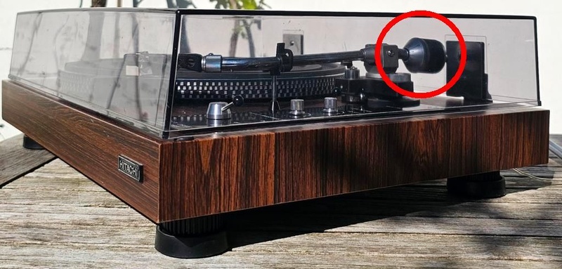

- Geen verstelbare contra gewicht aan de achterzijde van de toonarm om zo de naalddruk te kunnen regelen...
- De speler weegt volgens de Sony website slechts 3,5KG, dus de demping van die speler zal niet top zijn... Ik verwacht dat deze speler net zoals al die Technics SL-1200 klonen van bedenkelijke merken vooral heel veel plastic heeft en dus galmt als de beste als je een tik op de behuizing geeft tijdens het afspelen... Letop: er zijn Technics klonen die 10KG wegen (McCrypt DJ-2650B/ DJ-2650D) en dan lijkt dat goed te zijn tot dat je er achter komt dat er een metalen plaat op de bodem geplakt is zodat hij stabieler op zijn plek blijft staan...

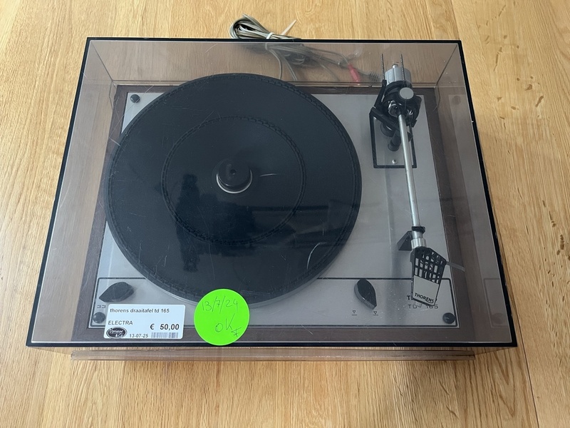

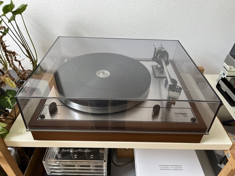

Zo zag ik recentelijk nog op Marktplaats allerlei Thorens platenspelers uit de 160 serie staan. Dat lijkt mij een hele goede aanschaf in combinatie met actieve speakers erbij (speakers zelf beschikken over eigen versterking, dus geen externe versterker nodig. Scheelt ruimte als je dat van belang vindt) en dus direct aansluiten en genieten! En indien nog een Phono voorversterker erbij en dan kom ver met je gestelde budget.
Vinyl & CD's | Vinyl Insta | XBL tag: Yashirou | Google Pixel 9
Er is zóveel meer dan de gehypte TD16x serie van Thorens. Vaak wordt er teveel gevraagd voor matige exemplaren of zit er nog achterstallig onderhoud in.

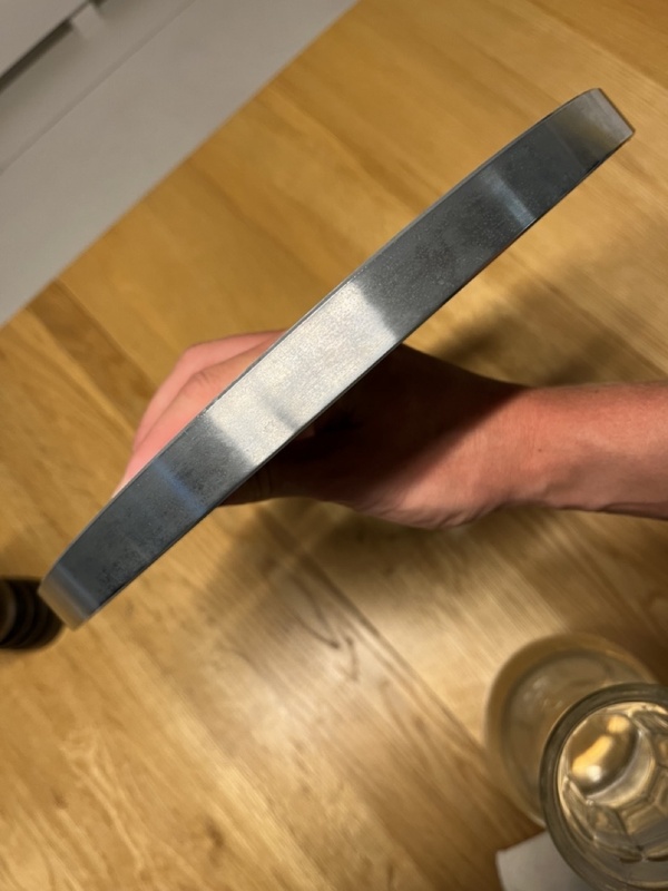

De Denon heeft inderdaad een rubberen mat, deze weegt 350 gram.mr_petit schreef op zaterdag 16 augustus 2025 @ 03:48:
[...]...(ik denk dat een dp-300f met at-vm95ml de goedkoopste combi is, die heeft ook een ingebouwde phonopre en is een automaat, maar voor de rest wel een plastic behuizing, maar ik geloof wel een rubberen mat. Die argon audio heeft geloof ik een vilten mat, en dat is iets wat je niet wilt hebben...)
De dp-300f + at-vm95ml (of desnoods 95E) is wat ik inderdaad zou aanraden als het nieuw moet zijn en weinig mag kosten. Qua Nieuwe spelers die minder kosten ga je zo veel water bij de wijn doen dat er te weinig langdurig lol van te krijgen is.

Trouwens....volgens mij heeft die hitachi een zakkend contragewicht, iets waar veel oude spelers last van hebben
