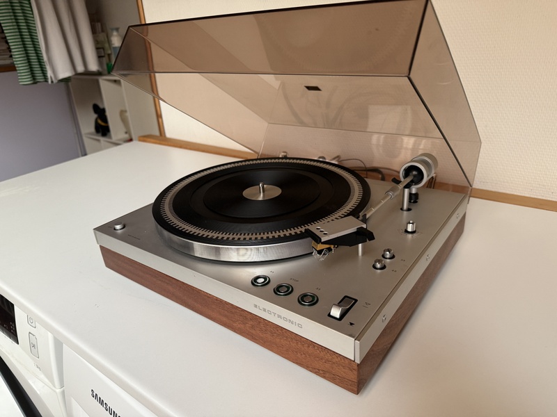

Heel soms kom je dus nog wel iets tegen in een kringloop. Ik weet nagenoeg niks van Thorensen, behalve dat mensen ze willen en je eigenlijk de 150 moet hebben... Maar voor 50 euro met garantie kon ik deze niet laten staan. :P
Heeft wel wat gebruikssporen, maargoed. Dat hebben de meeste spelers van deze leeftijd wel.
* Charly gaat ff poetsen en luisteren
Goed, "getest" blijkt wederom een rekbaar begrip. Naald bleek gebroken, dus er moest een ander element op en ik moest 1 van de RCA stekkers opnieuw solderen voor ik stereo geluid had. :X
Elementje blijkt weer iets redelijk exotisch trouwens. AT3200 XE II een high output MC van audio technica... Maar zonder naald dus helaas. :|
Afbeeldingslocatie: https://tweakers.net/i/RtZEFul9VB3gkMJ1lbc64GlZ6BQ=/800x/filters:strip_icc():strip_exif()/f/image/MEK2L4an2zL12xVMxyGwm7Jv.jpg?f=fotoalbum_large

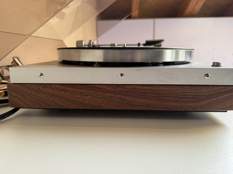

Voor de Thorens kenners. Bij het minste of geringste lijkt het plateau aan te lopen. Als je er net een plaat op legt bv. Is dat normaal bij deze tafels of een teken dat ie nieuwe veren nodig heeft? Als ie gewoon zn rondjes draait is er niks aan de hand / te horen.
[ Voor 22% gewijzigd door Charly op 16-07-2025 13:34 ]
Zie The Eagle in "Het Grote Vinyl Topic deel 4" en verder. Ik denk dat die bescherming die er onder zit, er wellicht bij jou ook op zit en niet helemaal lekker meer is of te strak zit.
Onderkant er af en ff losser zetten of weghalen.

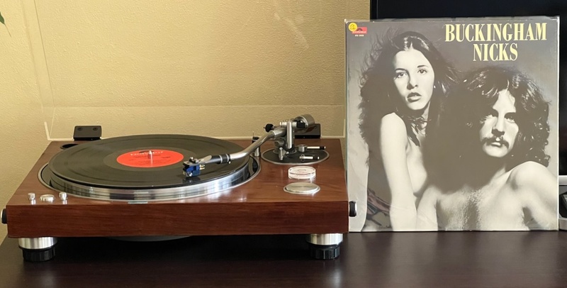

Na bijna 50 jaar verschijnt er van deze legendarische plaat in een reissue...
Afbeeldingslocatie: https://tweakers.net/i/FWX1OOY2pFLUeCxcxTdSYgSk7_k=/800x/filters:strip_icc():strip_exif()/f/image/9KJdolESOOjgWwXy9HFBbuuf.jpg?f=fotoalbum_large
Héél lang heeft Stevie Nicks dit tegengehouden, maar er is dus een doorbraak geweest
Ik heb gelukkig al een OG US RL in de kast staan, maar ik kan dit album niet genoeg aanbevelen.

Een tijdje geleden vond ik voor 15 euro een treurig uitziende Aristona versie van de Philips 212 in de kringloop. Na wat poetsen en de gebruikelijke service bleek hij het prima te doen, alleen de dof uitgeslagen zwarte plint was lelijk. Een vriend van mij die op timmeren zit heeft een nieuw plintje gemaakt van rood ceder. Erg mooi geworden.
Afbeeldingslocatie: https://tweakers.net/i/-fwZ0ykmZGOsAiqh7aB0hdhBFCw=/800x/filters:strip_icc():strip_exif()/f/image/UzZVI7POjZ7YYKoSwvy359eg.jpg?f=fotoalbum_large
Afbeeldingslocatie: https://tweakers.net/i/eO9oOlLdRf0VFx3xg1wP5N72fH8=/800x/filters:strip_icc():strip_exif()/f/image/kM1oTnVkSVuZyZi5gmJa1zyo.jpg?f=fotoalbum_large
Afbeeldingslocatie: https://tweakers.net/i/n24q3sdeo3una7buvamV-LGg6ZY=/800x/filters:strip_icc():strip_exif()/f/image/o8uXVz7HqotEZDC1gxdWa8Sz.jpg?f=fotoalbum_large
Afbeeldingslocatie: https://tweakers.net/i/zlsUBu364PSODMeRFFUCvajdcCs=/800x/filters:strip_icc():strip_exif()/f/image/gHiEOff9WW3ODKId54ojF09N.jpg?f=fotoalbum_large
Afbeeldingslocatie: https://tweakers.net/i/66Jlkc789i6nDEh1Zhqd3uh9it0=/800x/filters:strip_icc():strip_exif()/f/image/KCkKADEzii8Ec12T9YXRYa87.jpg?f=fotoalbum_large

nineball schreef op woensdag 23 juli 2025 @ 21:14:
Dat heeft ie verdraaid netjes gedaan. Ik zou zeggen dat het zo hoort :)
