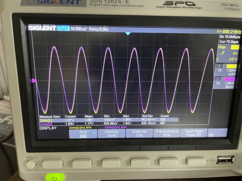

Dagg schreef op dinsdag 10 juni 2025 @ 17:04:
Mijn platenspeler heeft een vast gesoldeerde tulp kabel, dat kan ik natuurlijk los halen en wat anders er tussen doen maar zonder te weten waar ik nu op uit kom heeft dat voor mij geen zin.
Ik denk dat de originele project kabel aan je draaitafel best wel OK is.
Bij de meeste serieuze draaitafelfabrikanten wordt daar wel op gelet.
Ook veel kwaliteitsmodellen (uit het wat hogere segment) van weleer (midden jaren 70 t/m jaren 80) werden ook uitgerust met signaalkabels van vrij lage capaciteit. Ook toen al was dit een aandachtspunt.
Het gaat denk ik meer om tafels van nu met rca chassisdelen waar wel zo'n goedkoop dun dropveterkabeltje bij geleverd wordt. Die zijn vaak echt heel slecht (200pf of soms zelfs nóg meer...).
Als je dan ook nog een phonopre met veel ingangscapaciteit hebt (200pf oid), dan kunnen veel moderne elementen schel gaan klinken. Ik denk dat daar ook het vooroordeel vandaan komt dat veel AT elementen met ML stylus schel klinken. Dat is denk ik grotendeels een typisch gevolg van verkeerde loading.
Het verschil is voor mij in ieder geval goed te horen.
Het verschil is ook aanzienlijk, ongeveer 4dB bij 10kHz. En dat alleen van een dropveterkabletje...
Daarom is het ook een belangrijk punt om op te letten. Heel veel tests van apparatuur (van bijv. phonopre's) staren zich blind op afwijkinkjes van 0,3dB of minder in de RIAA correctie en geven naargelang daarvan een oordeel, maar nemen zoiets als input loading helemaal niet mee, terwijl dat het tienvoudige aan verschil kan uitmaken in bepaalde gevallen.
Bij veel phonopre's wordt de input loading vaak nog wel vermeldt (bij heel veel trouwens ook niet), maar bij kabels wordt het vaak al niet meer gegeven, en bij specs van toonarmen heb ik het zelfs nog nooit gezien wat de parasitaire capaciteit is...
Het zou allemaal veel makkelijker te pareren kunnen zijn als phonopre's in de MM stand een variabele (of kiesbare) afsluitweerstand zouden hebben ipv de standaard 47kOhm, maar dat zie je eigenlijk nooit.
Ik snap ook niet wie bedacht heeft dat die weerstand vast moet zijn en dan ook nog eens 47k.
Bij MC trappen is die weerstand vaak wel te kiezen terwijl het daar veel minder uitmaakt.
[ Voor 10% gewijzigd door mr_petit op 11-06-2025 21:43 ]

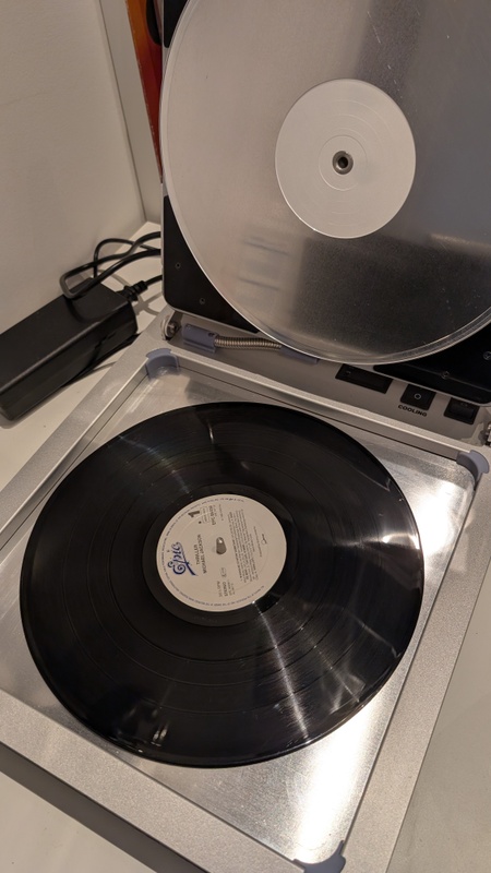

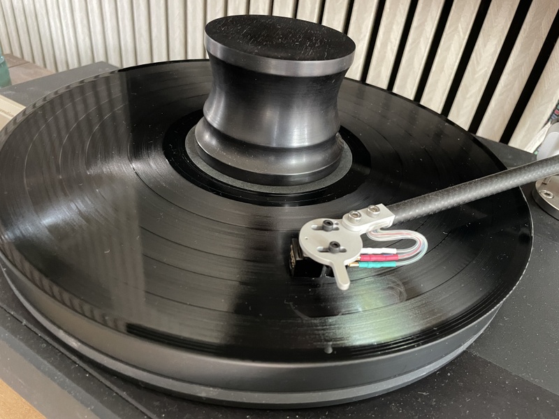

Vraag: ik heb hier onlangs een tweedehands LP Joyride van Roxette binnen gekregen. Wil nauwelijks om de as van de platenspeler (Thorens TD160) heen, moet er ook echt met moeite af. Is voor zover de enige lp waar ik dat mee heb
Bekend probleem en iets aan te doen, of gewoon voorzichtig mee leren leven?
Boormachine er op klinkt niet als een goed idee iig :P
Ding lijkt ook behoorlijk grijs gedraaid, zie letterlijk de grijze sporen en had niet het idee dat het stof was (maar zou kunnen). Is dat met wassen goed te krijgen?
Bekend probleem met de (net te dikke) as van Thorens. Je kan de truuk met de balpen met wijder wordende punt toepassen (de BIC pen is veel gebruikt): even erin duwen en onder lichte druk ronddraaien, kijken of het dan wel past. Nog niet, dan nog een keer. ;)
Dat grijze zal niet van het draaien zijn, tenzij er met een metalen naald is afgespeeld. :)
Dus dat grijze zit in het vinyl (niet weg te wassen) of is aanslag (mogelijk weg te wassen). Kwestie van proberen. Maar als ie schoon is, geen troep op de naald achterlaat en goed afspeelt zou ik me er niet druk om maken.
[ Voor 49% gewijzigd door Cap op 15-06-2025 22:22 ]

Ik ben niet te bang een boor 7,3 voorzichtig met de hand door een LP te trekken.

Cap schreef op zondag 15 juni 2025 @ 22:19:
Thanks, gaan we dat met die pen eens proberen.
Een boor van 7,3 lijkt me wat lastig te vinden, 7 of 8 heb ik liggen maar dat gaat niet werken :P
En dan maar eens goed schoonmaken eerst. Sloeg ook wat over, dus vermoed idd een hoop stof dan. To be continued :)

Bij de betere gereedschap winkels kunnen ze je wel aan een boor 7,3 helpen. Het is weliswaar geen courante maat, maar ze zijn er zeker

Qua platen wassen en met name drogen: zou zo'n Kärcher Window Vac kunnen helpen bij het drogen? Zit wel iets van een rubberen rand op. Maar ramen worden er vrij snel streeploos van. Iemand ervaring?
(Ik heb een knosti anti discostat)
  • D_V
  • Laatst online: 15:26
D_V
Als je erop googled zie je wel dat meerdere mensen het al geprobeerd hebben, en blijkbaar er ook best wel positief over zijn.
https://www.vinylengine.c...um/viewtopic.php?t=134734
https://audiokarma.org/fo...-my-dirty-albums.1040036/
https://www.verygoodplus..../36585-new-record-cleaner
Heb hier zelf ook zo'n ding en er ook weleens over gedacht om 'm te begruiken op platen maar dat was voordat ik een Humminguru kocht, dus nooit getest helaas.

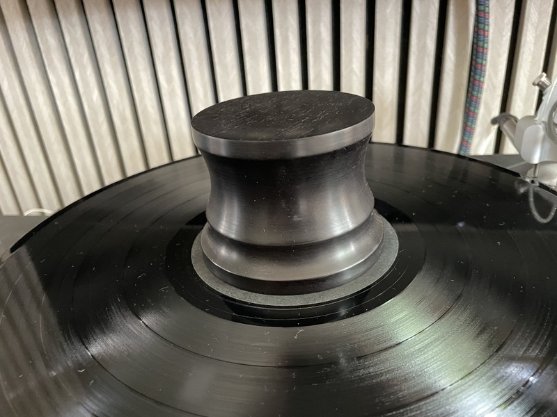

Aangezien ik de alu puck wel zat was, vooral visueel, heb ik uit M’Pingo een mooie puck laten draaien.
Afbeeldingslocatie: https://tweakers.net/i/iGaQeu0x5oAynYBDNHcsjK4ocP0=/800x/filters:strip_icc():strip_exif()/f/image/cZRP9IwPXKJ0g6VDIF03fthT.jpg?f=fotoalbum_large
Afbeeldingslocatie: https://tweakers.net/i/UnPKAEMVQlLeHjjbA53-Gz8aiJA=/800x/filters:strip_icc():strip_exif()/f/image/Q5dRRmBpTHmpnfNW7XWYtL8V.jpg?f=fotoalbum_large
Afbeeldingslocatie: https://tweakers.net/i/CEJoLwBut16UeQcEhvDqmcxBMjQ=/800x/filters:strip_icc():strip_exif()/f/image/7pHqe1pJg54eBaA0ui8cS42Z.jpg?f=fotoalbum_large

't is een behoorlijk zwaar element, dat zal dan goed bij deze arm passen.
Grappig, op de foto lijkt het element behoorlijk scheef te staan (azimuth, rechts lager), maar het zal vertekenen door de puck natuurlijk. Het spiegelbeeld lijkt al wel wat meer recht. En het kan natuurlijk ook dat dit alleen visueel is wat betreft de body, en dat ie juist wel goed uitgelijnd is op de naaldtip (op minimale crosstalk, maximale kanaalscheiding). En een plaat hoeft zeker ook niet helemaal vlak te zijn, dat maakt het nog lastiger onm te beoordelen.
Zou je naast die puck eigenlijk niet ook een ring willen om de buitendiameter van de plaat? Zo bereik je m.i. pas echt goede koppeling met het plateau. Met alleen een gewicht in het centrum gaat de plaat al snel hol staan.
Afbeeldingslocatie: https://tweakers.net/i/cj6jc8BriB0fyTNIzNgMoFVO3YY=/800x/filters:strip_exif()/f/image/vU22r7KvJ0j7BMjGb0X0R296.png?f=fotoalbum_large
Afbeeldingslocatie: https://tweakers.net/i/Yk9Ucg9KoGGLNkubhyakp8yYo4Y=/x800/filters:strip_exif()/f/image/ENFIvetUDGoyMKVMht6FUZFP.png?f=fotoalbum_large
[ Voor 48% gewijzigd door Cap op 23-06-2025 09:08 ]

Het element heb ik afgesteld op kanaalscheiding (>30dB) zonder daarbij kanaalgelijkheid en fase uit het oog te verliezen. Rechts staat inderdaad fractioneel lager, ik geloof minder dan 0,5°. Uiteindelijk blijft afstellen van een element bij vinyl altijd concessies doen, omdat de verschillen tussen platen onderling vaak groter zijn dan de marges die ik met afstellen nastreef. Desalniettemin is dat voor mij ook deel van de hobby.
Afbeeldingslocatie: https://tweakers.net/i/xrHFc5qWwrQgN_CJVh0VlTQeWD4=/800x/filters:strip_icc():strip_exif()/f/image/aOEsHB2OI0pqppM0UMRAyAFn.jpg?f=fotoalbum_large
Zelfs de weergave van een blokgolf gaat voor een MC element best wel goed.
Afbeeldingslocatie: https://tweakers.net/i/x3GoLMLH4X01ltqpFsdBG8DA6dA=/800x/filters:strip_icc():strip_exif()/f/image/wasmilOoznaHN5hbNYRkjh2x.jpg?f=fotoalbum_large

Totaal 6 uur in de Flatten It, maar het resultaat is wel prima.
[YouTube: 27 juni 2025]
Dank voor het delen van je ervaring. Ik ben benieuwd of de geluidskwaliteit minder is, bijvoorbeeld in de vorm van meer ruis.
Gluren bij (de platen van) de buren.....

Vintage1967 schreef op zaterdag 28 juni 2025 @ 10:52:
Dat ga ik ook proberen te achterhalen.
Michael Jackson was niet speelbaar, dus ik heb geen vergelijk.
Maar genoeg materiaal om te testen, dus ook dat ga ik meenemen, wordt vervolgd
Heb nu een aantal onder handen gehad.
Heb wel gemerkt dat de 180 grams platen met warp meer tijd nodig hebben.
Het "oude" dunnere vinyl gaat heel erg soepel.
Ik heb niet het idee dat er meer ruis aanwezig is.
Ook geen vervorming in het geluid.
Ik heb ook nog geen misser meegemaakt, alles tot nu toe weer speelbaar kunnen maken.
