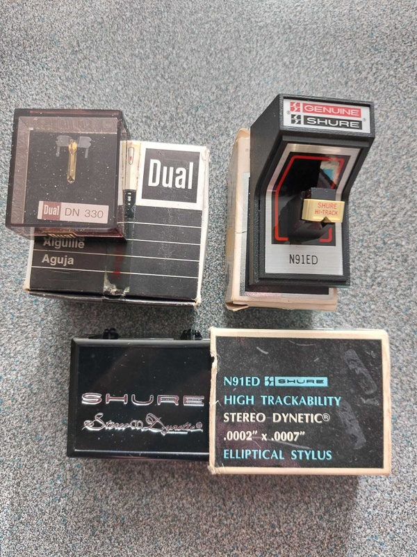

  • BenEco
Gisteren nog 3 nos Shure Hi Track naalden nieuw in box kunnen scoren op MP voor een heel leuk prijsje. :)
Afbeeldingslocatie: https://tweakers.net/i/kPvfl0o64nn3mH7jkSDkEraSe8U=/x800/filters:strip_icc():strip_exif()/f/image/tJsusbKLWeXWjAq9EgRTljFI.jpg?f=fotoalbum_large
Klinken echt geweldig op mijn dual platenspelers en stukken beter dan de replica naalden die hier nog liggen.
