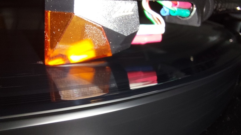

Mijn (paar weken oude) ortofon bronze element zit volgens mij wel heel dicht op de plaat. Je kunt er niet tussendoor kijken. Is dit normaal voor dit element? Ik heb namelijk het gevoel dat mijn platen niet helemaal klinken zoals hoort. Ik kan niet goed omschrijven wat het precies is.
Afbeeldingslocatie: https://tweakers.net/i/XRwe5P6jyFkP6KDmY5Ij-bAZXeM=/800x/filters:strip_icc():strip_exif()/f/image/ZXehVDlXhcalKewqrWpcNIxa.jpg?f=fotoalbum_large
[ Voor 10% gewijzigd door ..Christiaan.. op 25-01-2025 09:04 ]

Da's zeker niet goed nee.
òf de ophanging van de naald is kapot/doorgezakt, of je draait met veel te hoge naalddruk.
Ik weet niet of je ooit je arm lang in de binnenste groef hebt laten liggen (dus toonarm niet teruggezet), maar dat kan de ophanging van een naald ook permanent beschadigen.

..Christiaan.. schreef op zaterdag 25 januari 2025 @ 09:03:
Hiermee ben je toch ook al eens terug geweest naar de winkel?

mr_petit schreef op zaterdag 25 januari 2025 @ 09:22:
Einde plaat is altijd vrijwel direct arm weer omhoog. Ik laat de toonarm nooit op de plaat rusten als die niet draait; altijd in de houder.
Duclaasie schreef op zaterdag 25 januari 2025 @ 09:27:
Toen klonk het idd voor geen meter en bleek de naald stuk. Onder garantie een nieuw element gekregen. Ik denk dat het wellicht met de naalddruk te maken heeft. Ik heb intussen een weegschaaltje besteld om te checken of het dat ook is.
Ik draai nu even een plaat en ik moet zeggen dat het weer wat beter klinkt (nieuw vinyl) en ik zie iets ruimte tussen naald en plaat. Ik heb boven een TT3 staan en daar is echt meer ruimte (ortofon red) maar ik heb nu niet bepaald veel ervaring met elementen

Je moet die ruimte eigenlijk checken nadat je 1 a 2 platenkanten hebt gedraaid, en dan aan het einde van een kant.
Als de suspensie namelijk niet goed is, kan deze ook na een tijdje inzakken.
Meestal, als dat gebeurt, zie je dat bij sterk verouderd rubber dus oude elementen.
Toch apart dat je al eerder een kapotte naald hebt gehad.
Ik neem aan dat je de basisprincipes van instellen van naalddruk beheerst, dus eerst arm laten balanceren en alleen de indexring op het contragewicht op 0 draaien en dan het contragewicht (met indexring) naar de gewenste naalddruk draaien.
Ik kan me aan 1 kant bijna niet voorstellen dat je (of wie dan ook) daarmee een fout maakt. Het is niet bepaald hogere wiskunde.
Ik heb wel eens wat afwijkingen in naalddruk gezien tov de indexring bij spelers, maar niets zo schokkend dat het een nieuw element op z'n buik laat schuiven. We hebben het dan hooguit over een afwijking van 0,2gr oid. Maar meestal zijn ze gewoon spot on. Vaak binnen 0,05gr, of bij de laatste speler die ik kocht en de 1e keer de naalddruk instelde was de afwijking 0,01gr 8)

mr_petit schreef op zaterdag 25 januari 2025 @ 09:49:
Het is in de winkel afgesteld. Het nieuwe element kreeg ik uiteindelijk thuisgestuurd maar die hoefde ik er alleen maar in de klikken.

..Christiaan.. schreef op zaterdag 25 januari 2025 @ 09:59:
Dat het in de winkel is afgesteld wil niet zeggen dat het (nog) klopt. Meten is weten en ik zou het niet na beginnen met de arm balanceren en de naalddruk instellen.
Wat denk je zelf? Kwestie van naaldruk maar eens opnieuw instellen
Of én én: er is een veel te hoge naalddruk en daardoor is inmiddels de ophanging doorgezakt. -O-

Cap schreef op zaterdag 25 januari 2025 @ 15:26:
Kun je dat zien?

Ja, dan staat hij met de juiste naalddruk nog steeds te laag. Als je de naalddruk nu correct afstelt weet je waarschijnlijk wat er aan de hand is.
Dus, als het al fout was afgesteld door de winkel, dan heb je het nieuwe element weer met precies dezelfde foute afstelling in gebruik genomen. Zeker even de afstelling checken en/of opnieuw doen.
