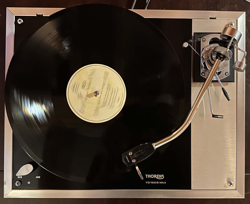

Voor een vriend heb ik een Thorens td160b mk2 met een SME 3009 s2 improved opgeknapt. Hij had hem van zijn vader gekregen waar hij zwaar vervuild van zolder kwam.
Inmiddels schoongemaakt, afgesteld, armlift gesmeerd, nieuwe snaar en at95 element en de headshell klemmetjes opnieuw gesoldeerd.
De eigenaar is meubelmaker dus die gaat zelf een mooie nieuwe bak maken.
Grootste nadeel van deze speler vind ik de liftbediening direct aan de arm, dus aan het wiebelige deel. Bij een gewone 160 zit de knop op het vaste deel.

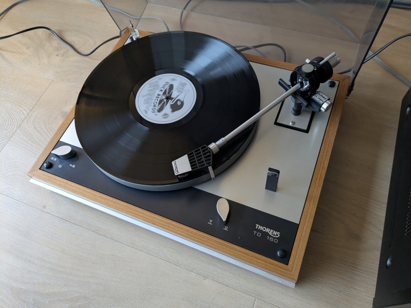

I.v.m. de verhuizing van mijn ouders heb ik een volledig originele Thorens TD 160 MkI (dank @Pavv) met Ortofon F15S tijdelijk bij mij staan. Wat een straf! :)
Speler heeft voor zover ik me kan herinneren 20 jaar geleden voor het laatst gespeeld. Is toen een nieuwe snaar opgezet. Verder nog volledig origineel. Dus de DIN aansluiting zit er ook nog op.
Net even aangesloten om te kijken of ie nog een teken van leven geeft. Eerst de naald even gepoetst. Die zag er schoon uit, maar kan geen kwaad.
Hij speelt - los van een klein verschil in niveau tussen het linker- en rechterkanaal - heel erg goed. Het geluid is vol, zuiver zonder enige brom of ruis.
Het verloopje van DIN naar tulp is zelf gefabriceerd, dus wellicht niet zo'n goede verbinding meer. Ik denk dat als ik daar een nieuw verloopje voor koop, dat het niveauverschil tussen het linker- en rechterkanaal weg is.
De eigenaar is meubelmaker dus die gaat zelf een mooie nieuw bak maken.
Tof ding man!
Maar met losse arm en subchassis ontkom je er niet aan dat de armbediening op het wiebelige gedeelte zit. Is bij een dual ook zo, maar daar stoor ik me absoluut niet aan (al gaat dat hendeltje wel veel lichter en zit vooraan).
Ook al vind ik het vaak leuk als mensen hun tafel een andere look geven....bij deze zou ik het niet doen.
Een TD-160 met aluminium sokkel vind ik 1 van de mooiste uitvoeringen. En als die in goede staat is, en als de stofkap er ook nog is etc zou ik 'm origineel laten!
Zoals ie zo is, is het een iconische tafel.

nineball schreef op zondag 5 januari 2025 @ 13:43:
Het oogt mooi deze combinatie, maar de uitlijning van je element krijg je niet op Bearwald vanwege de afwijkende geometrie van de arm tov de originele. Eigenlijk hoort de voet van de arm ook diagonaal te staan, zodat je overgang klopt. Daarnaast moet ook de vering opnieuw afgesteld omdat de arm zwaarder is.

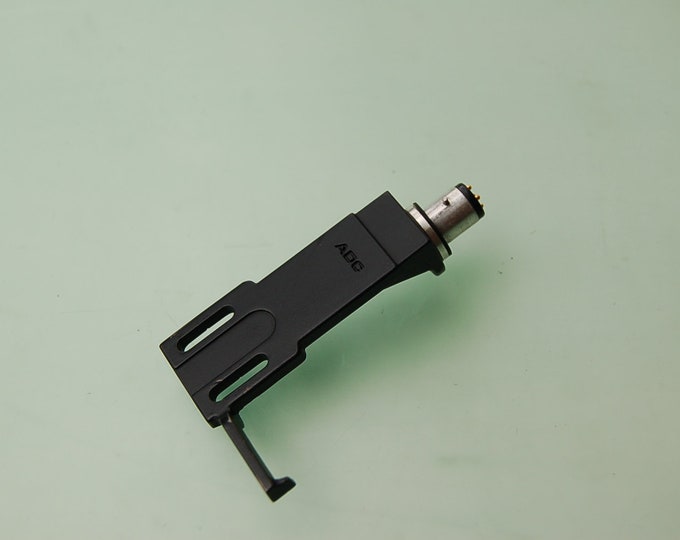

Overigens ben ik geen fan van die Dual draaitafels vanwege de headshells die ze gebruiken en bijkomende risico’s op slecht contact. De CS-5000 is wel een mooi ding verder, ware het niet dat er dan zo’n ultra lichte arm op zit.
Ik vind het slechte contact bij de headshells nog wel meevallen. De mute contacten intern hebben vaak meer aanslag. En er zit vaak een riva knaller in die vervangen moet worden. En een steuerpimpel (al valt dat met een 704/721 wel mee, die zijn van ander materiaal).
Maar dat zijn allemaal zaken die elke reparateur makkelijk en snel kan verhelpen, dus wellicht ben je een uurtje arbeid kwijt. Dat kost je dan €75 oid. Alle vintage tafels hebben risico op slechte contactjes en riva condensatoren, maar da's allemaal makkelijk te verhelpen. Het wordt pas een probleem als specifieke, non generieke onderdelen stuk gaan waar de aftermarket geen oplossingen meer voor heeft. En dan zit je bij dual, thorens (en ook technics) vaak toch beter dan bijvoorbeeld sansui, pioneer of sony.
Voordeel van het dual headshellsysteem is dat als je een headshell monteert deze echt veel beter uitgelijnd zit dan een SME (vooral azimuth). Dual heeft 0,0 speling, SME niet. (scheelt wel een beetje van connector tot connector, maar het is inferieur aan dual's systeem).

die ADC LMG-1 heeft volgens mij geen azimuth instelling
https://i.etsystatic.com/...0x540.5393326555_mtx8.jpg
https://rvb-img.reverb.co.../n4aisfwpsk9vqtmasltq.jpg
En die nagaoka headshell zal lastig te vinden zijn....èn duur!
En nog steeds 10gr, waardoor je bij de meeste japanse S armen
