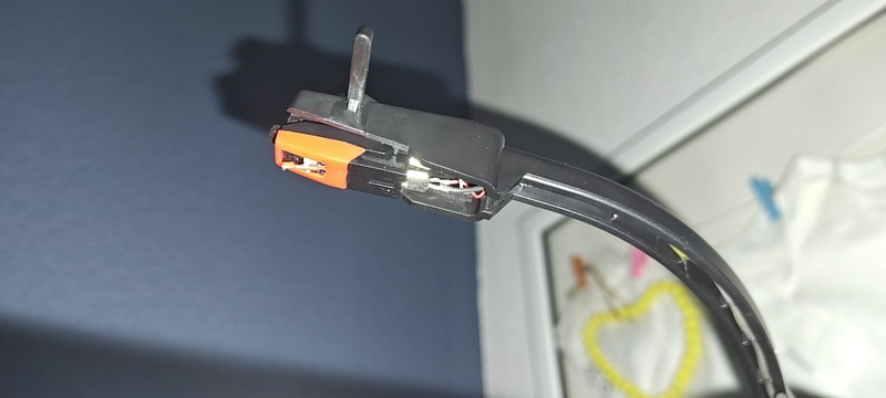

  • Evertt
  • Laatst online: 15-08 20:33
ivo1969 schreef op maandag 16 december 2024 @ 18:27:
Helaas ik woon tussen Arnhem en Nijmegen in, maar een beetje Tweaker kan overweg met YouTube of Google.
1249 was jubileum model en topmodel bij de snaar aangedreven
Wil zeker dat zelf oppakken en dat moet zeker lukken.
Ik heb gezien dat het belangrijkste is alles goed schoon maken o.a tandwielen en opnieuw invetten.
Maar alleen weet ik niet welke vet het beste is.
Is bijvoorbeeld super lube geschikt die ik ook gebruikt voor de 3de printer?
Ben alleen nog niet uit welke element ik moet nemen is eventueel een test lp raadzaam? Of andere hulpmiddel?

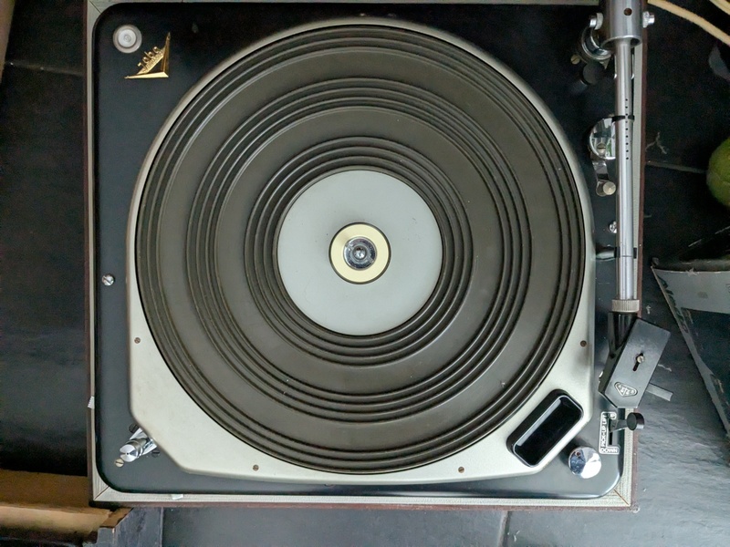

Evertt schreef op maandag 30 december 2024 @ 15:44:
De speler daar doe de automatische functie het niet na het vervangen van de steuerpimpel. De tone arm gaat niet bewegen nadat de knop op automatische is gezet.
En handmatig doet deze het ook niet gaat gelijk weer uit.
Voor de winkel daar heb ik nog geen aanvraag voor gedaan. Wil eventueel bij Studio107 in den haag gaan.
Ik zit echt te twijfelen wat het beste is de Dual 1249 repareren met een nieuwe element, Kijken voor de Phillps 867 met een nieuwe element of kijken naar een nieuwe platenspeler zoals de Dual CS 518.
Lastig om te zeggen, philips 867 is een half automaat, 1249 volautomaat en dat was jubileum model.
1249 is in mijn ogen beter dan de 867.
Maar 1249 goed uit gebalanceerd? wat voor een steuerpimpel gebruikt? anti skating goed ingesteld?
Al oud vet goed verwijderd? geen stangen die krom zijn, kan allemaal aan zoveel dingen liggen.
Maar als de 867 verder goed is? dan is dat geen verkeerde keuze

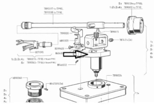

Ben eindelijk begonnen aan het schoon/gereedmaken van mijn Thorens TD320 mk3.
Helaas heeft de vorige gebruiker overal de schroeven te ver aangedraaid, zodat beide plastic instelbare delen gescheurd zijn.
Voor de automatisch afslag is nu een 3d model beschikbaar, echter voor de TP90 toonarm steun zoek ik naar een oplossing. Schijnt styreen plastic te zijn, maar ik heb niet alle plastic resten meer om te 'lijmen'. Op vintageaudio zie ik een mogelijke lockring (klinkt logisch en robuust). Iemand ervaring hoe dit het beste is te repareren?

Allereerst de beste wensen voor het nieuwe jaar. Dat we maar in goede gezondheid van onze passie mogen genieten.
Er is iets wat mij dwars zit. Ik heb recentelijk geen aanpassingen doorgevoerd aan mijn Dual 704. Ruim een jaar geleden een nieuw element gemonteerd en deze afgesteld met de gauge van Dualfred. Dat was het. Het element is een at-vm95ml waarover ik vanaf het begin niet helemaal tevreden over ben. Dit vanwege het, in mijn oren, wat schelle geluid.
Vanavond loop ik wat dingen na. De speler staat waterpas en de naalddruk is exact 2,0 gram (gewogen met een digitale naalddrukweger). Als ik een groefloos deel gebruik om de de AS quick and dirty >:) te testen, trekt de arm zelfs bij een AS-instelling van 3,0 nog naar binnen. Bij 2,0 is het een behoorlijke zwieper. Het veertje van de AS zit er nog en het systeem lijkt te werken: het wieltje draait en beïnvloedt de spanning op het veertje.
Heeft iemand een idee wat hier aan de hand kan zijn? Moet ik op zoek naar een nieuw veertje? Is er een ander probleem? Alle hulp is welkom :P
Edit: note to self: RTFM :( . Blijkbaar heb ik over een stukje van de servicemanual heen gelezen. De AS is namelijk ook te ijken middels een verzonken schroef. Dat ga ik eerst maar eens proberen.
[ Voor 8% gewijzigd door Vintage1967 op 03-01-2025 20:02 ]
Gluren bij (de platen van) de buren.....
Met een groefloos gedeelte zou de arm op z'n minst bij AS stand 2.0 moeten blijven staan of iets naar buiten moeten lopen. Mijn ervaring is dat een AS instelling met groefloos gedeelte wat te weinig AS geeft. Bij jou is dat dus totaal andersom.
Je kan inderdaad met een klein schroefje de AS afstellen. Ik hoop dat de range voor jou voldoende is.
Ik weet niet wat voor phonopre en kabel je gebruikt (ik neem aan de kabel die vast aan je dual 704 zit, maar je zou de schelheid kunnen temperen door op je phonopre de capaciteit zo laag mogelijk in te stellen (als die mogelijkheid er is), en het signaalsnoer/interlink kunnen vervangen door eentje met een zo laag mogelijke capaciteit.
Misschien is het interlinkkabel van je dual 704 ooit eens vervangen door een standaard dropveterkabeltje, wat doorgaans een behoorlijk hoge capaciteit heeft.
Meer capaciteit in je kabel/phonopre zorgt voor een scheller geluid. Goed als je met een oude, enigzins levenloze Shure V15 III speelt, niet zo goed als je met een ML naald speelt.

Minst belangrijke vraag eerst: welke kabel is het uiteindelijk geworden? Ik vond de originele Shure V15 III idd mat, dof, vlak, levenloos. Kies maar. De AT95E die vervolgens jaren heb gebruikt, beviel veel beter.
Wat betreft de AS, ik heb zonder verder iets aan te passen, de AS en naalddruk op 0 gezet. De arm bleef keurig stabiel zweven. Precies volgens het boekje. Vervolgens de naalddruk en AS op 2 gezet en met de schroef geprobeerd de boel stabiel te krijgen op het groefloze deel. Lukt voor geen meter. Het is zelfs niet eens zo dat de stelschroef consistente resultaten geeft. Ik verwacht bijvoorbeeld een toenemende compensatie naarmate de schroef verder naar rechts (of juist naar links :P ) wordt gedraaid. Misschien snap ik de werking van de stelschroef gewoon niet. Feit is dat ik de AS bij een naalddruk van 2 gram niet goed krijg.
De AS op 0 en dat de arm dan stilstaat is natuurlijk niet een heel nuttig beoordelingscriterium. Want niemand speelt met naalddruk 0. Je antiskating moet de juiste kracht uitoefenen tussen ca. stand 1.0 en 2.5, dat is globaal de naalddruk waarmee je speelt afhankelijk van het element.
Die stelschroef is een eccentrisch busje. Dus 1 draai van 360 graden gaat van meest zwakke instelling naar meest sterke en dan weer naar meest zwakke.
Maar er kan best iets anders aan de hand zijn.
Als je arm zweeft, en je zet je AS op 2, trekt deze dan wel redelijk naar de buitenkant?

De platenspeler is binnen en mijn dochter heeft al wat genoten van haar nieuwe aanwinst.
Ik ben al even wezen kijken voor een andere naald voordat deze versleten is.
Aangezien het een goedkope platenspeler is zal de naald ook niet lang mee gaan dus ben al aan het kijken welke keuze is heb. Maar ik heb hier echt nog te weinig verstand van. De standaard naald heb ik al reeds gevonden. Maar vroeg me af of ik er ook een andere naald in kan zetten die wat beter is in kwaliteit en levensduur.
Ik snap best dat de opties gelimiteerd zullen zijn, aangezien alles van plastic is etc. En snap ook dat dit nooit high end spul zal worden. Het is haar eerste platenspeler en ze is 14 jaar jong. Dus zoek echt op een leuke budget vriendelijke manier of er een leuke upgrade mogelijk is wanneer haar naald vervangen moet worden.
Afbeeldingslocatie: https://tweakers.net/i/qSAPLgeZyr79dgZJruPlBkmqEw4=/800x/filters:strip_icc():strip_exif()/f/image/vzMrFtcf4tCwCMf0d59RA53v.jpg?f=fotoalbum_large
Afbeeldingslocatie: https://tweakers.net/i/TABq8Qxy7ivXK32zZcIjuNUjUwo=/800x/filters:strip_icc():strip_exif()/f/image/jitwT9h8dJ9qQiuIoUyK3ZKX.jpg?f=fotoalbum_large
