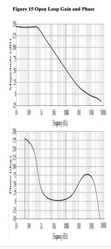

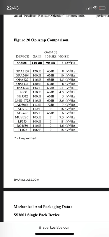

En tóch kan een goed gebouwde discreet opgebouwde phono voorversterker een stuk beter klinken. Uiteindelijk is de OPAMP gewoon een financiële keuze, want het is veel goedkoper dan discreet.
Overigens ben ik benieuwd naar je idee over de gain die in de spec sheet staat.
Afbeeldingslocatie: https://tweakers.net/i/UxZ466qfXf35AOOUvssB_pWwSWU=/x800/filters:strip_exif()/f/image/wdeklzhvsdvRtGaUJxvfqp9L.png?f=fotoalbum_large
Bovenstaande plaatje neemt niet weg dat de ruis van die SS3601 ongeveer vergelijkbaar is met een OPA1656 terwijl deze een input bias current heeft die een half miljoen keer zo laag is. Dat is het voordeel van een FET inputstage.
En de ruis van een OPA1612 is twee keer zo laag als de SS3601; de OPA1612 heeft een normale transistor input stage net als dit ding, terwijl de input bias current van de OPA1612 nog steeds 5-10x lager is.
En van beide opamps is de bandbreedte ook nog steeds groter.
Je zou bijna denken dat ze er expres niet tussen staan.... nah dat kan toch niet? dat moet toch wel een objectief samengesteld lijstje zijn? Sowieso een beetje raar om zowel een OPA2134 als een OPA134 apart in het lijstje te vermelden terwijl dat dezelfde opamps zijn, de ene mono, de andere stereo.
En natuurlijk niet te vergeten dat een opa1656 danwel opa1612 20 keer zo goedkoop is.
Hoe goed een discrete of geintergreerde opamp kan klinken maakt niets uit. Silicium is silicium. Het gaat om de schakeling die gebouwd wordt. Dat bepaald de kwaliteit danwel karakteristieken. Of het in 1 behuizing zit of losse componenten zijn maakt naar mijn mening niets uit in dit geval. Dit is geen vermogenselectronica waarbij zo efficient mogelijk extreme hitte afgevoerd moet kunnen worden.
Als dat zo was, was het een ander verhaal.
"man is not truly one, but truly two,"

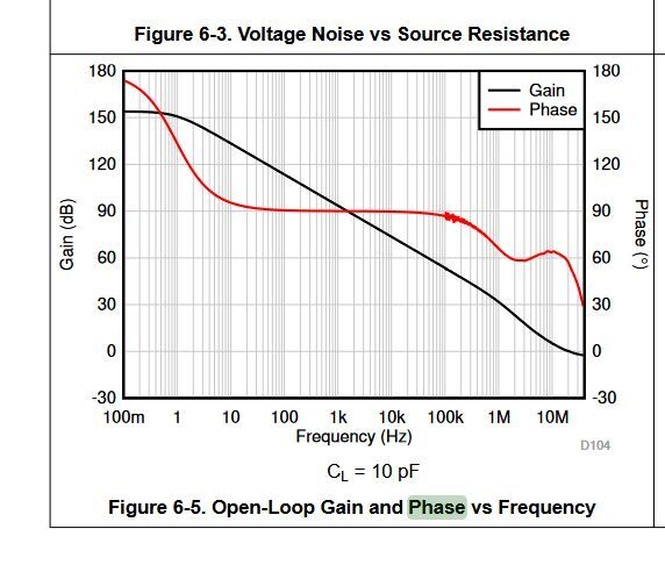

Ook kan je in die datasheet zien dat de gain/phase, dus wat de fase doet bij max gain op een bepaalde frequentie echt totaal op en neer gaat, varierend tussen 175 en 0 graden binnen het audiobereik.
Terwijl een OPA1656 globaal tussen 10Hz en 100kHz faseneutraal is:
SS3602:
Afbeeldingslocatie: https://tweakers.net/i/2WHt-S668EIeaI8Owj1uYCFHkwY=/full-fit-in/4920x3264/filters:max_bytes(3145728):no_upscale():strip_icc():fill(white):strip_exif()/f/image/wELrXybWJezqFDeuts0jid7J.jpg?f=user_large
OPA1656:
Afbeeldingslocatie: https://tweakers.net/i/Bk4IYzoiz_sGPkl9YciXvXHlkI8=/full-fit-in/4920x3264/filters:max_bytes(3145728):no_upscale():strip_icc():fill(white):strip_exif()/f/image/9I7xtQZJ3J4bYjz2chLDSJP8.jpg?f=user_large
Misschien hebben ze een hele rare manier van meten oid, ik ben geen superexpert, maar in mijn ogen ziet het er niet bepaald goed uit.
Ik zie iig geen fantastische zaken die een 20-voudige prijs verantwoordt. Ik ga Danny Richie in ieder geval niet op z'n blauwe ogen geloven...
edit: volgens mij is de unity gain bandwith van die SS3602 zo laag omdat het ding zo'n rare fasedraaiing maakt. Volgens mij, als ik het goed begrijp, is de UGB zodanig gedefinieerd dat deze tot een faseverandering loopt oid. Dus het ding kan wel verder versterken, maar is gewoon niet faselineair.

mr_petit schreef op donderdag 17 oktober 2024 @ 23:43:
Ik denk dat je daar de kern te pakken hebt. Een component klinkt pas goed als de toepassing én implementatie correct zijn uitgevoerd.
Overigens wordt in een aantal zeer goed aangeschreven phono voorversterkers de AD797 als OPAMP gebruikt. Ook in MC schakelingen geeft dat een goed resultaat.

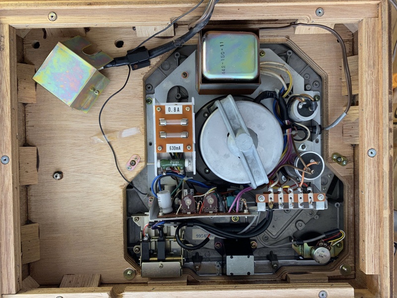

Ik heb gisteren een Technics SL-3210 Direct Drive half automaat opgepikt voor €100,-
Gister avond met testen kom ik tegen op 33 toeren de speler perfect is maar op 45 is er denk ik nog wat werk te verrichten.
Een singeltje opgelegd 45 toeren geselecteerd en het begon al met dat de snelheid totaal niet klopte. Veel te langzaam.
Na hem even door te laten spelen kwam hij wel meer in de buurt en kon ik hem afstellen. Volgende probleem, je kan blijven afstellen. Ene moment staan de stipjes mooi stil andere moment wandelen ze een beetje.
In het ergste geval schoot hij in ene weg begon veel te snel af te spelen.
Terug naar 33 toeren geen problemen.

Potmeters reinigen zou ik mee beginnen.

Threllius schreef op vrijdag 18 oktober 2024 @ 11:19:
Ik laat mij graag adviseren.
Als advies opvolgt van potmeters reinigen , dan graag NIET met een spul als wd40, maar een contactreiniger

Sowieso moet er eerst begonnen worden met eerst alle voedingsspanningen doormeten, pas als die ok zijn (geen AC component en goede waardes) dan ga je verder kijken in het pad, uiteindelijk richting de IC.
(IC's gaan zelden stuk, tenzij zo'n IC een flinke klap te verduren heeft gekregen door over voltage (blikseminslag, kortsluiting bij reparatie). Meestal is het eerder een contact, soldeerverbinding of transistor, elco's zijn doorgaans maar de oorzaak van kleine mankementjes en meestal nog ok.)
Als de IC werkelijk stuk is dan zou ik niet zomaar van een Ali o.i.d. een gelijknamige IC kopen, dat is vaak nep zooi die niet werkt. Geen idee wat voor type IC het is en of deze wel geprogrammeerd moet worden of niet. Je zou de documentatie ervan moeten hebben en dan iemand met verstand van zaken het laten beoordelen. Je wilt namelijk wel zeker weten dat het de juiste is voordat je de oude eruit gaat solderen en de nieuwe erin. Dat is bij zo'n veelpotige IC in een oud PCB ook geen sine cure en wil je maar één keer doen (liefst nul keer).
Het defect zal niet door een afstelling veroorzaakt worden, eerst moeten de knoppen normaal reageren voordat kijken naar de afstelpunten voor de motor en de armfuncties zin heeft. Dus de lichtjes moeten gaan branden, er moet een start / stop commando binnen komen (motor start/stopt), 33/45 moet reactie krijgen (ledje) en repeat on/off (ledje). De juiste voedingsspanningen en reacties op de commando's. Dan begint het afstellen pas (quartz lock motor, armbewegingen).
Je hebt hem als onderdelen machien gekocht, mede om de S-arm die erbij zat. Het is denk ik niet verkeerd om het daarbij te houden. Bespaart je een hoop gedoe en frustratie. :)
[ Voor 7% gewijzigd door Cap op 29-10-2024 18:50 ]
IC's gaan inderdaad zelden stuk, maar Sony biotracers (PS-X75) hebben ook last van vergelijkbare storingen waarbij de centrale processor inderdaad stuk gaat. Dan is er ook een probleem met de inputknoppen (toerental regeling wil niet meer switchen etc).
Die microprocessor (MB8841) is ook niet meer te krijgen, maar daar spelen nog andere aspecten. Van die microprocessor zijn heel veel verschillende versies, en ik geloof dat de juiste versie ook geprogrammeerd moet worden (al weet ik dat niet 100% zeker).
In hoeverre dat bij jouw tafel het geval is, dat weet ik ook niet. Ik kon geen datasheet vinden.
Bij de ps-x65/x75 zijn mensen bezig om met arduino's etc vervangingen te maken. Dan krijg je projecten zoals deze:
https://blog.arduino.cc/2...cord-player-with-arduino/
https://sites.google.com/view/replacement-micro-ps-x75/home
Die laatste is zelfs een drop in replacement met enige aanpassingen.
Maar dit zijn wel erg ingewikkelde projecten (en deze moeten uiteraard wel geprogrammeerd worden), dus de kans dat zoiets voor jouw tafel wordt opgezet is denk ik behoorlijk klein. Er moet maar net een liefhebber zijn die erg kundig op dat vlak is (professionele werkervaring) en bereid is daar honderden uren in te gaan stoppen.
Voor jouw geval, als je daarvoor de kennis hebt, zou ik eerst gaan meten of de cpu spanning krijgt (5v pin en 0v pin), en of de klok oscillator werkt. Dan heb je iig een idee of de cpu überhaupt wakker is. Staat denk ik ook wel in de service manual.
En inderdaad zoals Cap zegt vragen hoe de vorige eigenaar wist/erbij kwam dat de processor stuk is (was ie al naar een reparateur geweest, onderzoek?) en wat die processor die je op het oog hebt kost/leverbaar is.
Als je die info hebt, zou je contact kunnen zoeken met een goede reparateur en de situatie voor kunnen leggen (ook betreffende of die processor een drop in replacement is, of er veel versies van bestaan, of dat zo'n ding geprogrammeerd moet worden etc).
Een reparateur die zoiets wellicht zou kunnen doen is denk ik https://www.analogueservice.nl/
Die heb ik vaker op fora gezien (ook al heel lang geleden) en gaf een slimme indruk. Maar geen persoonlijke ervaring. Al is het bij deze reparatie belangrijker dat je iemand hebt die veel verstand hebt van vintage IC's en elektronica in het algemeen dan draaitafels in het bijzonder.
Op zich is het natuurlijk een hele mooie tafel en zou het gaaf zijn als ie weer gemaakt zou kunnen worden (maar dat wist de vorige eigenaar uiteraard ook), maar of dat haalbaar is...
Een andere route is natuurlijk kijken naar een reserveboard.
zoals:
https://www.ebay.com/itm/167020960336
https://www.ebay.com/itm/226393895534
Maar ook dat is een risico. Waarom werd die tafel gesloopt?

Dat wordt inderdaad geen sinecure als ik hem werkend wil krijgen. Ik denk dat ik dan een multimeter ga halen en zelf ga meten, eens moet je het leren :P. Zodat ik dan kan kijken of ik hem wegbreng naar een reparateur zoals Analogue Services.
De vorige eigenaar heeft hem inderdaad weggebracht naar een reparateur (welke weet ik niet) en die kwam inderdaad terug met een probleem met de voedingchip en microcontroller. Die eigenaar verkocht hem ook met pijn in het hart omdat oa de reparateur zich er ook niet aan wilde wagen.
De snelheid van het draaiplateau heb ik niet gemeten, daar kom ik nog op terug.
Het is inderdaad een mooie tafel en misschien moet ik er maar een hobbyproject van maken om deze te herstellen.
Wordt vervolgd!
Je hebt geen multimeter?
Dan weet ik niet of het überhaupt verstandig is om eraan te beginnen.
Je schroeft een 230V apparaat open. Mensen die daar ervaring mee hebben hebben ook altijd een multimeter.
Ik zeg dit maar even ivm de veiligheid, aangezien je in een open apparaat gaat sleutelen waar netspanning op staat.
Maar als ie al naar een reparateur is geweest, heeft het dan zin? Ga je nieuwe dingen vinden die de reparateur niet kon vinden?
