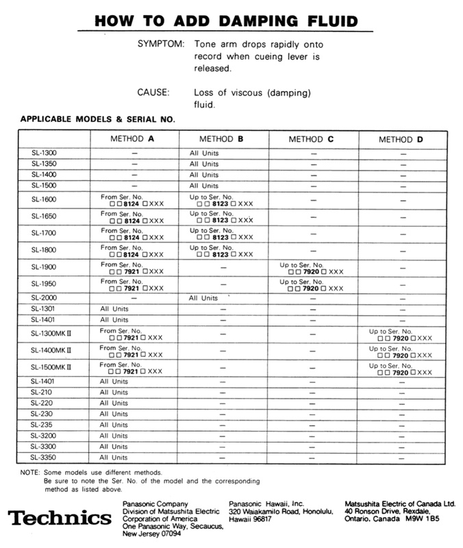

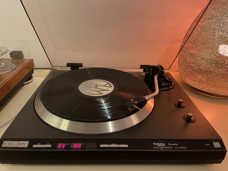

Net even twee keer drie kwartier in de auto gezeten om een Technics SL-1310mk2 op te halen voor 250 euro. De verkoper wilde snel zaken doen. Het 45 toeren knopje zit wat vast, dat moet wel snel te fixen zijn. De armlift is een ander bekend probleem. Op de automaat gaat hij mooi rustig omlaag maar met de handbediening niet. Hopelijk een kwestie van nieuwe siloconenprut maar er kan bij deze spelers ook iets kapot zijn aan het liftmechaniek.
Verder uiterlijk als nieuw en loopt goed op snelheid. Pitch doet het ook goed.
Binnenkort maar even openmaken en verder kijken.
Afbeeldingslocatie: https://tweakers.net/i/V5AZTHiJiczWKwy7YBs6aV7rzGU=/800x/filters:strip_icc():strip_exif()/f/image/rR1yUAgNKnbmrk3NWy1yBILG.jpg?f=fotoalbum_large
@nineball daar heb ik er tig van gerepareerd en dat ze hebben allemaal op zeker een kapotte hevel in het liftmechaniek, maar als het automatiek goed werkt is dat dus ooit gefikst, hetzij door inventiviteit als een combinatie van staaldraad, een pin of kevlardraad en epoxy, hetzij later door een 3D geprint onderdeel. Het zal dus het ontbreken van 300.000 cst siliconenolie zijn in de armlift.
Die tiptoetsen zitten vaker vast doordat er vuil tussen de toets en de behuizing gaat zitten. Niets van buiten sprayen want dan gaat de zwarte afdekking achterop de transparante bedieningsplaat er gegarandeerd aan, dus netjes helemaal uit elkaar halen en de knopjes en binnenkant bedieningspaneel schoonpoetsen. :)
PS Pitch control is een huzarenstukje: van 0 tot +/- 9.9% in stapjes van 0.1% en dat allemaal, jawel, fully quartz-locked. :Y (Normaal is het: pitch control aan = quartz lock uit.) Niet dat je er iets aan hebt, want niemand gebruikt dit soort dingen meer voor opname / musiceer doeleinden, zoals vroeger nog wel eens het geval was. Ja, ouderwetse DJ's, maar die nemen een SL-1200 of ander DJ deck, geen ding met een geveerd subchassis. Grappige is wel dat deze dingen dus vroeger, voordat de SL-1200MK2 gemeengoed was, massaal gebruikt werden in disco's vanwege de enorm snelle start en heel veel torque, plus de pitch control. En wat deden ze dan? Ze zetten de vering vast. :)
[ Voor 69% gewijzigd door Cap op 08-03-2022 23:54 ]
  • nineball
  • Laatst online: 15:22
Cap schreef op dinsdag 8 maart 2022 @ 23:11:
@nineball daar heb ik er tig van gerepareerd en dat ze hebben allemaal op zeker een kapotte hevel in het liftmechaniek, maar als het automatiek goed werkt is dat dus ooit gefikst, hetzij door een combinatie van staaldraad, een pin of kevlardraad en epoxy, hetzij later door een 3D geprint onderdeel. Het zal dus het ontbreken van 300.000 cst siliconenolie zijn in de armlift.
Dank voor de tips. 300.000 dus? Ik heb ook 500.000 liggen, lees verschillende verhalen. En ik lees ook dat het er van bovenaf in moet.
500k cst moet ook wel lukken, gewoon wat minder toevoegen en hij daalt dan misschien nog steeds iets langzamer maar dat maakt het niet slechter toch? :) (300k cst was bij Technics altijd net iets te snel en 500k cst net iets te langzaam naar mijn smaak, ik mixte ze nog wel eens).
Of het van boven of onder moet dat ligt aan het serienr, zie de handleidingen (supplementen) op vinyl engine. Van een bepaald serienr kan het van bovenaf (want een gaatje in de metalen cilinder van de armlift) ... hoewel ik het zelf altijd van onderaf deed, de arm moest toch uit elkaar en ik moest er toch zijn... dan kon ik het meteen netjes ontdoen van het oude ingedroogde vet. Maar het is geen feest om dat alleen voor de demping van de armlift te doen, want de hele bende moet uit elkaar daaronder (let op schroefjes met wegspringende veertjes erin, verlies ze niet ;)).
Overigens heb ik ook vele andere armliften (ook van andere merken) weer ok gekregen door van bovenaf in standje armlift up het met een tandenstoker zover mogelijk onderin op de buitenkant van de cilinder te smeren, dan een nachtje laten zakken, testen en indien nodig herhalen...
Edit: dit palletje + veertje (in werkelijkheid een stuk kleiner dan hier getoond) raakt het gros van de reparateurs dus kwijt, of ze vinden het aan het einde van hun reparatiewerk als 'overblijfsel' terug op hun werktafel. Het is als ik me niet vergis verantwoordelijk voor een soepele bediening van de hoogteverstelling.
Afbeeldingslocatie: https://tweakers.net/i/vucKocyHF3XMpJY0BIX1XFILKoE=/800x/filters:strip_exif()/f/image/JsDtF4q4OfJI1IlluhRY3EC1.png?f=fotoalbum_large
PS is de vering nog wel goed? Dat is ook zo'n zorgenkindje. Het gaat om 4 veren + rubberen hoedjes. Vaak is ie te ver ingezakt (door gescheurde rubberen hoedjes en/of verslapte veren) en corrigeert men dat grof door of de vering vast te zetten of het subchassis met te stug materiaal omhoog te dwingen, schuimpjes onder het subchassis etc. Het kan vertekenen op de foto, maar aan de armbase te zien is de vering behoorlijk omhoog gezet, de armbase hoort op hetzelfde niveau te zijn als de rest van het chassis. En het plateau moet precies zo hoog staan dat de overgang van het schuine naar het verticale gedeelte gelijk loopt aan het chassis, of hoogstens c.a. 1 mm hoger. Goed, ik ben dus benieuwd wat je aan vering aantreft daarbinnen.
[ Voor 61% gewijzigd door Cap op 09-03-2022 11:52 ]

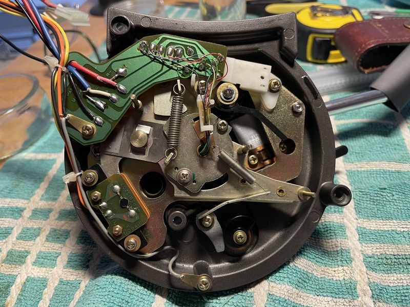

Cap schreef op woensdag 9 maart 2022 @ 11:51:
Dat pinnetje is inderdaad niet cruciaal maar het is natuurlijk zonde als ie verdwijnt. Goed dat de transportschroeven erin zaten, dat verklaart de hoogte inderdaad. Zolang ie mooi vrij en rechtstandig omhoog veert is het in orde, anders wordt het veren afstellen en eventueel versterken. De vering heeft wel wat te lijden bij dit model want het plateau is nogal zwaar, zwaarder dan van een SL-1200MK2.
De arm en het mechanische gedeelte lijkt wel op de SL-1411, maar verder is heet toch allemaal net anders. :P De electronica is een stuk gecompliceerder en de tiptoetsbediening is fysiek natuurlijk ook anders. Het meest kritieke is helemaal binnenin de armbase komen voor het kapotte onderdeel en de armlift, maar het is goed te doen als je georganiseerd en geduldig werkt. Succes. d:)b
Vandaag de armbase losgehaald. De hendel is inderdaad al een keer gerepareerd. Verder kom ik met het armlift service bulletin en het serienummer uit op Method D waar ik nog niet heel veel van begrijp:
@Cap nog tips?
Afbeeldingslocatie: https://tweakers.net/i/mypB7OdtncM-OHfLh-YKOly5ThI=/x800/filters:strip_icc():strip_exif()/f/image/CUHaTcrJQXkEcb53azQhEGDg.jpg?f=fotoalbum_large

nineball schreef op donderdag 10 maart 2022 @ 15:49:
@Cap nog tips?
Je bent al ver, ik zou nu gewoon de c-clip + ringetje verwijderen, de veer, en de zwartplastic hevel (als die door de reparatie niet vastgelijmd zit op de as), dan kan je de armlift er van boven uittrekken. Schoonmaken en insmeren maar.
Heb je er geen zin in om de lift te verwijderen of lukt het niet de zwarte hevel van de as te krijgen dan kan je het vet na verwijderen van clip&veer ook met een tandenstoker zo dicht mogelijk bij de cilinder op de schacht smeren en dan door op en neer halen van de lift naar binnen werken, dat lukt met wat herhalen ook wel.
De beschrijving in het supplement is op zich correct, maar het gaat blijkbaar over het vervangen van de lifter bar, jij wilt alleen maar invetten. Misschien zit daar de verwarring. Waar het in het supplement vooral om gaat is dat je bij het terugzetten zorgt dat de kunststof hevel goed langs het bladveertje valt (fig 8) en er niet op geklemd komt te zitten, je voelt dat vanzelf bij het terugzetten van de hevel op de as, de hevel een beetje roteren, desnoods met een kleine schroevendraaier het bladveertje in de goede positie draaien, en de hevel kan er langs vallen.
Ik adviseer, helemaal bij de freubel methode van het toevoegen zonder demontage, wel om na toevoegen van wat siliconen steeds even goed te testen hoe de daalsnelheid is, door de lift flink wat keren op en neer te bewegen, geef het vet vervolgens een aantal uren om te settelen en probeer het opnieuw. Je wilt er na het weer in elkaar zetten niet dat de lift niet/nauwelijks meer daalt of nog steeds veel te snel. :P
PS je hebt 2 versies van de hevel, een zwarte gemonteerd op naar ik meen een gladde ring (die heb jij, deze gaat altijd stuk) en een iets dikker uitgevoerde witte variant gemonteerd op een gekartelde ring (die gaat iets minder snel stuk maar zeker bij de volautomatische varianten geeft die er uiteindelijk ook de brui aan).
[ Voor 17% gewijzigd door Cap op 11-03-2022 09:49 ]
  • nineball
@Cap
Die methode van vervangen van de lifter bar staat expliciet vermeld bij types voor een bepaald serienummer.
Ik heb de c clip, washer en veer al verwijderd maar dan kan er nergens iets uitgehaald worden en voorzien van nieuwe olie. Ik denk dus echt dat dit type (sl1310mk2-fee) een andere constructie heeft. Maar ik zal het zaakje demonteren en foto’s plaatsen.
Verder heb ik de knoppen schoongemaakt en de antiskating zat vast in oud vet. Hij is nu dus helemaal goed op de handmatige lift na.
Edit: method a is dus van boven bijvullen, d is de lifter bar vervangen.
Afbeeldingslocatie: https://tweakers.net/i/dHtabCh8T8UQBznYeLftRMuBTPE=/x800/filters:strip_icc():strip_exif()/f/image/Mt1fphCuzmLGmAS7iKRH3Vo5.jpg?f=fotoalbum_large
[ Voor 4% gewijzigd door nineball op 11-03-2022 10:37 ]
@nineball Ik weet iig wel zeker dat het uit elkaar kan, ik heb alle mogelijke versies gehad van de 13/14/15xxMK2, hoge en lage serienrs, Europese/Duitse, Engelse en Amerikaanse versies, zwarte of witte hevel, smooth of knurled bushing, lifter cilinder met of zonder gaatje, en het maakt niks uit. Je moet alleen eerst nog het een en ander demonteren... daarom zei ik al het is een heel (secuur) klusje, maar het kan goed als je rustig werkt. En niet voor niets opperde ik de snelle 'hack' door alleen de c-clip en veer te verwijderen en dan vanaf daar de siliconenolie inwerken... ;)
De nette manier is: aan de bovenzijde de armlift losschroeven, dan onderop gaan verwijderen: het eindafslag pcb, de anti-skating schroef, de plaat met de 2 schroeven in het midden (denk om het veertje en het kleine palletje in 1 vd gaten :P), dan de bodemplaat losschroeven waar de hevel + lifter op zitten. Op dat moment kan je de lifter cilinder verwijderen om te voorzien van nieuwe siliconenolie. Ik kon het met voorzichtig manoeuvreren en ondersteunen zonder de toonarmbedrading los te halen, maar deze eerst even los solderen is gemakkelijker werken.
Hieronder in het filmpje (ook van iemand die het aandurfde zonder de toonarmbedrading los te solderen) zie je de uit elkaar gehaalde toestand. Je ziet de losse bodemplaat met de kapotte hevel (je ziet hier is het de witte. ze breken altijd op het dunste punt waar de bladveer tegenaan drukt), je ziet de lifter cilinder zitten met het witte stukje nylon dat de overbrenging naar de hevel doet, je kan die er nu zo uit trekken. Mocht je hem uit elkaar gaan halen, benieuwd of je nu de versie zonder of met gaatje door de cilinder hebt voor het bijvullen van de olie. :P Die in het filmpje is duidelijk zonder gaatje.

@Cap Zeer bedankt en natuurlijk had je gelijk.
Uiteindelijk een klusje van een half uurtje. Draadjes losgesoldeerd, twee keer twee schroefjes en het zaakje ligt uit elkaar. Licht gesmeerd met 500k, beetje testen en weer in elkaar dat ding. Arm daalt heel mooi.
Nu de vraag: is het concurrentie voor de 6750?

@Cap Is, voor zover jij weet, wel eens geprobeerd om het gebroken onderdeel te repareren met superglue en bakpoeder? Met die methode heb ik al hele goede resultaten bereikt in gevallen waar alleen lijm niet voldoende is.
Edit: Setje jis schroevendraaiers is besteld.

Het probleem zit hem in het ontwerp / dimensionering van het kunststof onderdeel. De plastic ring die om de as grijpt is heel dun, en tot overmaat van ramp het dunste op het contactpunt met de bladveer, die samen met de spiraalveer om de as ook nog eens zorgt voor tegendruk. Dus er komt aardig wat kracht op te staan. Veel ruimte om de ring dikker te maken is er niet, het is allemaal heel krap gedimensioneerd daar.
Het Shapeways 3D geprinte onderdeel is gemaakt van iets taaier (dus minder breekbaar) plastic en de ring is dikker. Dat past dan nét, net aan, met soms wat creatief bijbuigen van de bladveer voor een soepele werking.
Afbeeldingslocatie: https://www.vinylengine.com/turntable_forum/gallery/image/30324/source
Mijn ervaring / mening lijm je ook gebruikt, door het gewicht van de arm, de veren en de siliconenolie komt er aardig wat kracht op te staan. Dat gaat op een gegeven moment stuk.
Bij repareren van het bestaande onderdeel zou ik altijd een combi van meerdere wikkelingen van dun metaaldraad of kevlardraad gaan, en die dan goed insmeren in epoxy. Zo krijg je een gewapend geheel. Dat is m.i. het sterkste, altijd sterker dan alleen lijm. De kunst is daarbij om de wikkelingen zo te positioneren dat het niet interfereert met de actie bladveer, want anders verloopt de lift actie niet meer soepel.
Afbeeldingslocatie: https://bilder.hifi-forum.de/medium/122478/technics-bohrung_366933.jpg
Als je gaat lijmen dan neig ik eerder naar een 2-componenten epoxy dan naar superlijm, hoewel ik me voor het breukvlak zelf de laatste optie wel kan voorstellen. Maar nogmaals, lijm alleen volstaat niet als een permanente oplossing.
Zie verder ook dit VE topic voor meer info. Er staat ook nog een how-to in voor de demontage, herriner ik me nu (PDF doc). :)

Ik bedoel dus de lijm/bakpoeder truuk, ken je die?
Cap schreef op zaterdag 12 maart 2022 @ 11:50:
Het probleem zit hem in het ontwerp / dimensionering van het kunststof onderdeel. De plastic ring die om de as grijpt is heel dun, en tot overmaat van ramp het dunste op het contactpunt met de bladveer, die samen met de spiraalveer om de as zorgt voor de tegendruk. Veel ruimte om de ring dikker te maken is er niet, het is allemaal heel krap gedimensioneerd daar.

@nineball Ik heb er wel eens over gelezen maar het nooit zelf geprobeerd. Het blijft zo dat ik het voor dit onderdeel niet met alleen lijm, wat voor lijm dan ook in wat voor recept, zou gaan doen gezien de kracht die op het onderdeel komt te staan en het zeer dunne lijmvlak. Het ontwerp deugt gewoon niet, er is meer nodig. ;)
KILLorBE schreef op zaterdag 12 maart 2022 @ 14:01:
In dit geval zal dat waarschijnlijk niet afdoende zijn, het soort kunststof (nylon?) leent zich niet echt om te lijmen en ik denk dat het te hard word, en dus breekbaar. Daarbij zul je waarschijnlijk een flinke laag aan moeten brengen.
Werkt bakpoeder net zo goed als baking soda?
Overigens vraag ik me af of een paar wikkelingen met molybdenum draad (0.08 of 0.1mm) voldoende zullen zijn, ik wil het namelijk maar 1 keer doen.
Eens dat lijm alleen niet goed genoeg hecht, de witte variant van de Technics lift cam is in ieder geval een soort nylon en de zwarte denk ik ook. (De zwarte was eerst, die ging snel stuk dus ze gingen snel over op de witte... die ging ook stuk ;)). Je hebt geen zin om na een paar weken / maanden gebruik weer opnieuw te moeten beginnen.
Mijn methode was dus het breukvlak lijmen, 2 kleine boringen maken volgens de tekening hierboven, daar doorheen het draad, dit heel goed strak trekken en dan de boel nog eens met epoxy behandelen voor extra sterkte, zo fixeer je het draad mooi. Een beetje hetzelfde idee als het maken van een carbon fietsframe met laagjes koolstofweefsel en epoxyhars.
Door de boring zit de draad wat verdiept op het contactpunt van de bladveer dus die interfereert niet. Ik heb kevlardraad en ook wel eens metaaldraad gebruikt. Sterk zat, bij de ring zal het niet meer breken, eerder op de plek van die langere hefboom. Ik heb ook oplossingen gezien met dikker draad eromheen gewikkeld maar dat interfereert dan toch al gauw met de bladveer of andere onderdelen, de ruimte is krap.
Wil je minder gedoe dan koop je de juiste Shapways oplossing voor jouw onderdeelvariant. Die is echt veel sterker.
Het werkt goed als je ruimte hebt voor het nieuwe materiaal zoals deze lifthoogte verstelling van Dual, waar overigens ook goede vervangers voor te krijgen zijn.Afbeeldingslocatie: https://tweakers.net/i/L1mVdSz15JT8binzzMzh-v2Ym0g=/x800/filters:strip_icc():strip_exif()/f/image/TC1zZOjasdpT1bPFKo3u0Fig.jpg?f=fotoalbum_large

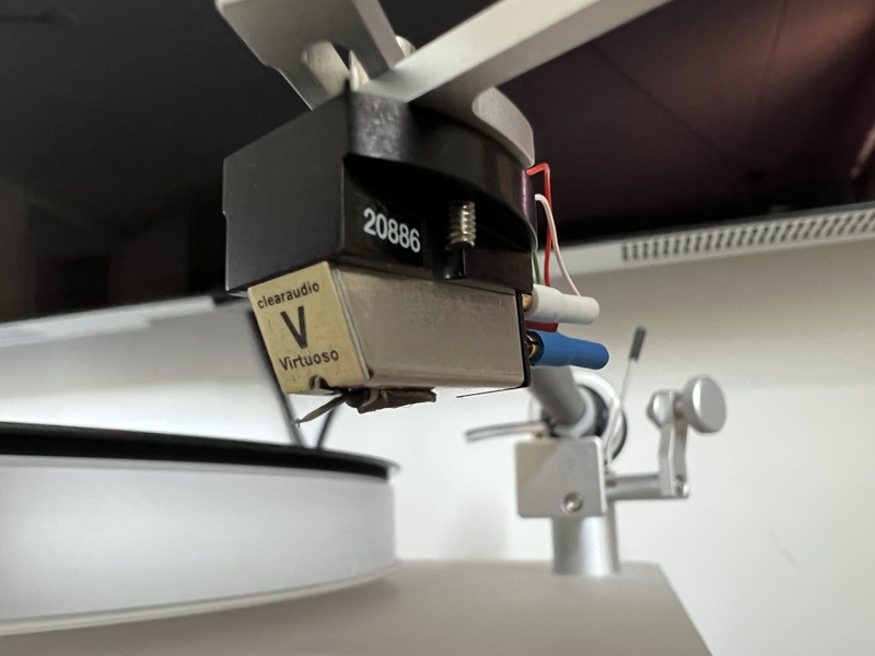

Paprika schreef op vrijdag 18 maart 2022 @ 14:40:
Ik heb vandaag m'n Marantz TT-15S1 weer eens van een nieuwe stylus voorzien via de DIY trick voor deze cartridge. Dit keer een AT-VMN95SH uitgesneden en na wat proefdraaien direct een reserve voorraad besteld voor de toekomst. Het verschil ten opzichte van de ATN95E (2x 1 jaar een exemplaar gebruikt in deze opstelling) is merkbaar aanwezig. Zolang de draaitafel blijft draaien en de cartridge blijft werken blijf ik gewoon iedere x deze stylus als vervangend exemplaar erin stoppen. O+ :$
Ooit doe ik het ooit, ik heb nog altijd de originele Clearaudio Virtuoso stylus er op zitten, en na slechts 400 uren spelen (en een prijs van €870) doe ik hem er nog niet van af.
Maar ik heb een nieuwe Audio Technica vm540ml liggen die ik er ooit op wil zetten, maar ik ben een beetje bang van de “hack”waar je deVM540ml eigenlijk in stukjes moet snijden met een scherp mes zodat hij past in het element.
Aan de foto’s te zien heb je het wel heel netjes gedaan. _/-\o_
