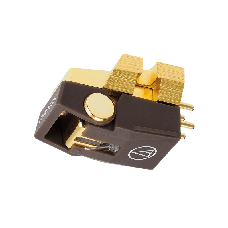

Willen jullie eens kritisch meedenken: is de AT VM750SH een goede upgrade voor mijn Ortofon 2M Blue? En kan ie uberhaupt op de arm van mijn Debut Carbon EVO?
Afbeeldingslocatie: https://tweakers.net/i/KYu_GRUaTs8nbMUa5gnOl7aMEQQ=/800x/filters:strip_exif()/f/image/Vrt5mAgA4ChvI8v8XCkL06ws.webp?f=fotoalbum_large
Arcam SA20 || MA Silver300 7G || Pro-Ject Debut Carbon EVO met Ortofon 2M Blue || NAD C545bee || NAD T567 || discogs.com/user/Vinyl_Laurens/collection
D-Ed schreef op vrijdag 24 november 2023 @ 15:05:
De 95ML houd ik zeker graag dus ik ga eerst eens kijken of optie 1 van jou gaat lukken, die denkrichting had ik zelf ook inderdaad. Ben ik voor een tientje of vijf klaar.
Ik zou zelf gewoon nog een AT-VM95ML kopen voor €135.
Naalden zijn slijtage onderdelen.
als je 2 dezelfde hebt, kan je ook goed in de gaten houden wanneer je de oude versleten vind, aangezien dat geleidelijk gaat. Eens per half jaar of per jaar even de nieuwe eronder en kijken of je 'm significant beter vind klinken.
Als je platen blijft draaien komt ie heus wel op ;)

Laurens85 schreef op zaterdag 25 november 2023 @ 21:23:
Ik zou zelf voor een AT-VM740ML (of 540ML: €200!) gaan.
Maar beide gaan goed met je arm.
"man is not truly one, but truly two,"
  • Laurens85
  • Registratie: Februari 2016
  • Laatst online: 02-05 22:38
mr_petit schreef op zaterdag 25 november 2023 @ 22:17:
Dank je. Kun je dit kort toelichten?
De AT-VM740ML/540ML heeft een microline naald.
Die gaat langer mee, is goedkoper, en geeft minder vervorming.
Hij werd hier ook geprefereerd, in die lijst met testtrack files.
Een shibata slijt relatief snel af tot slijtageplekjes die op een standaard elliptische naald lijken.
En dan zou je zelfs een argument kunnen maken dat een elliptische naald beter is, als deze uit een rectangle shank is geslepen.
Dit is namelijk een lichter stukje diamant.
Maar als een ML slijt, blijven de slijtvlakjes even breed/scherp. Er zit namelijk een richel op die helemaal weg moet slijten.
Let wel dat een AT-740ML/540ML gebaat zijn bij een lage capaciteit. Anders kunnen ze wellicht iets fel/scherp klinken. Maar ik verwacht dat dat voor de AT-VM750SH even goed (misschien nog meer) geldt.
Ik vond de AT-150SA (relatief hetzelfde shibata element, maar duurder) ook erg scherp in die testfiles klinken. Scherper dan z'n ML tegenhanger. (deze waren beide nieuw)

  • D-Ed
Gelukt! d:)b
Afbeeldingslocatie: https://tweakers.net/i/SS8so8CX-MqWTJULTJJzukA2e0g=/x800/filters:strip_icc():strip_exif()/f/image/cX7hhTkUWWny9CoLqNm3jiuV.jpg?f=fotoalbum_large
Ik had via MP ook nog een andere Technics headshell gescoord die mij ook wel tof lijkt maar nu heb ik m’n 1401 zo origineel mogelijk 👌
Afbeeldingslocatie: https://tweakers.net/i/WOGH4Dg5G3SvtpdA3uHBAJz0-Jo=/x800/filters:strip_icc():strip_exif()/f/image/vJhG1wOGqA8iUibvMNJHhVMq.jpg?f=fotoalbum_large
Vanavond komt de VM95ML eronder te hangen.
D-Ed schreef op zaterdag 2 december 2023 @ 16:19:
Vraag is of het originele is... Ik heb er een aantal liggen waarop Technics staat, maar die niet origineel zijn... De originele weegt als ik mij niet niet vergis 7,8 of 7,4 gram... Namaak headshells vaak 10 tot 12 gram... Dat komt door het gebruikte materiaal van Technics (magnesium als ik mij niet vergis), die is lichter dan de aluminium klonen...
Wil je op safe spelen bestel je er een bij Albepro, dan weet je zeker dat je een originele krijgt... Via Marktplaats zul je mij geen gok meer zien nemen als ik echt een originele wil...
www.discogs.com/collection?user=rcor
  • D-Ed
rcor schreef op zaterdag 2 december 2023 @ 16:40:
Ach tja, is altijd kwestie van vertrouwen hè. Ik heb zelf meer dan 36 vijf sterren reviews en handel alleen met mensen die ook ‘goed bekend staan’ en op een normale manier communiceren. Dat deed deze beste man en ik vertrouw erop dat hij origineel is (gebruikt).
Overigens dus niet in gebruik genomen omdat ik de headshell van de 1401 gebruik nu.
