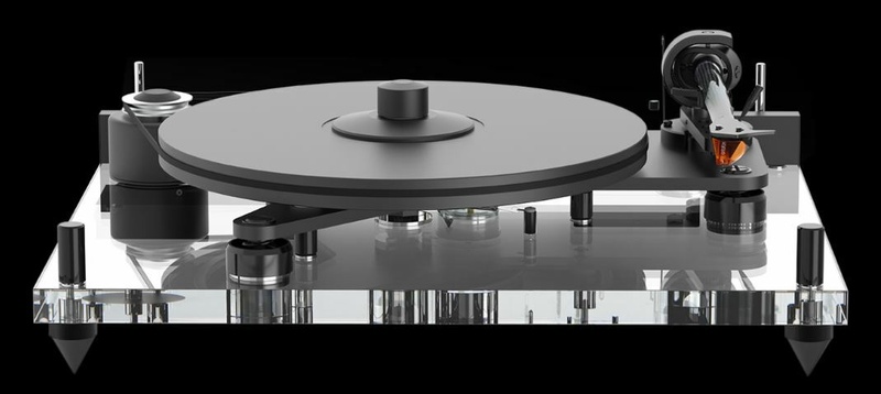

De TT15S1 was niet in al te beste staat, doos was wel origineel dichtgeniet, dus geen return.
Motortje had aanslag, putje in mainunit en de arm trok enorm naar rechts heel vreemd.
Alles waterpas (zelfs expres scheef geprobeerd) arm 5x opnieuw erin gezet, skating helemaal in of uit... blijft en gaat niet weg. Voorbij center van plaat begint arm juist naar links te trekken. Alsof hij niet goed centered zit.
Dus alles weer in doos en terug, dit wordt hem niet.
Losse motor met maar 1mm rondom speling is ook helemaal niet handig op mijn uitschuifplaatje
Enige wat ik nu nog overweeg is een ruil naar de Pro-ject Perspective.
Ziet er erg speciaal uit, qua kwalteit ongeveer gelijkwaardig dan de X1B
Qua naald blijf ik bij de AT33PTG2, die bronze heb ik niet nodig.
Iemand ervaring of een mening over deze speler?
Die vering / decoupling is misschien wel goed voor op mijn plankje :)
Afbeeldingslocatie: https://tweakers.net/i/Gp_SVCutKIEG9aFATuNbOS56Djw=/800x/filters:strip_icc():strip_exif()/f/image/utbevQPpK2kQ29hXteAfxVox.jpg?f=fotoalbum_large

Tonton schreef op vrijdag 17 november 2023 @ 14:21:
Verstandig, de kans dat de Bronze beter is dan de AT33PTG2 acht ik klein, sterker nog, ik denk dat het tegenovergestelde geldt. MM vs MC, nude fine line vs micro line.
Geen ervaring, wel mening: in praktijk vooral een stap zijwaarts, maar als je het leuk vindt om er geld en moeite aan te besteden of hem er gewoon mooi(er) uit vindt zien, prima natuurlijk.
Ik zou als je net een draaitafel hebt niet te snel gaan wisselen, eerst maar eens een tijdje rustig luisteren en kijken wat eraan bevalt op niet. Bij de wat betere draaitafels zijn GELUIDSMATIG de gains bij overstap naar een andere "betere" (? ;)) draaitafel vaak marginal gains. Vaak zijn er wat meer verschillen te horen tussen elementen dan tussen goede draaitafels.

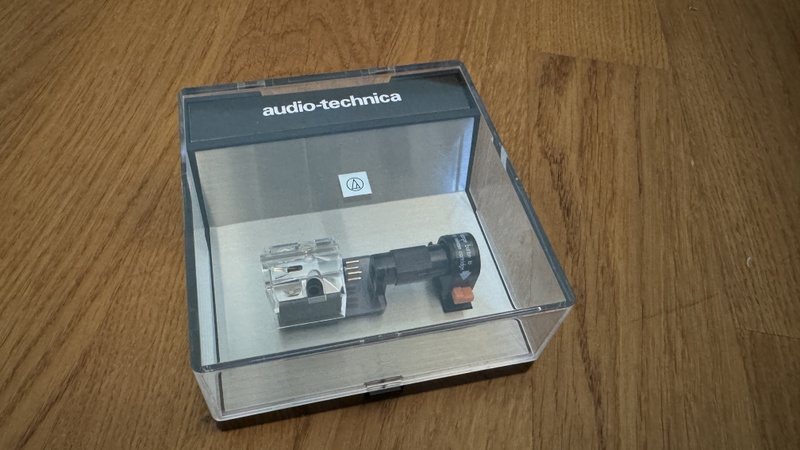

Dus laat ik het maar houden op 2, 1, 3, 4, puur op basis van het opbreken in rafels van de S-klanken.
Ja ik ga behoorlijk met je mee. Ik weet alleen niet waar ik 4 moet plaatsen. Niet bovenaan, maar wellicht ook niet helemaal onderaan. Ik vind 'm tegen verwachting in heel helder (te helder). Misschien op gelijke hoogte met 3 qua tracking?
1 van die fragmenten is van mij, op mijn dual721 opgenomen.
De andere 3 zijn van JP, opgenomen op een epa500 arm waarbij de losse armen gematched zijn aan de compliantie van de elementen.
Element 2: mijn 440mla :+ (ooit €150, opvolger AT-VM540ML: €200)
Element 1: AT-150mlx (€750)
Element 3: AT-VM95ml (€135)
Element 4: AT-150SA ((ooit ca €450 geloof ik)
Ik vond mijn 440mla ook in veel gevallen het beste klinken, maar wist dus niet of ik bevooroordeeld was of niet. Er waren een paar fragmentjes waar mijn 440 begon te buzzen en de 150mlx niet.
Maar verschillen zijn zo klein, dat er wellicht ook hele kleine verschillen in de plaat kunnen zitten die we nu horen.
Ik heb deze elementen gekozen, ten eerste vanwege de verkrijgbaarheid, maar je hebt waarschijnlijk ook wel die post van JP gelezen waar hij al die fragmenten plaatst incl al die exoten.
Ik heb die dus allemaal beoordeeld (dat was best veel werk... 8)7) en van die lijst vond ik de at-150mlx toch het beste. Qua IGD dan. de AT-150sa stond ook vrij hoog. Van al die exoten waren degene met ML sowieso beter dan degene met een elliptische naald. Er zat geloof ik 1 hyperellips tussen.
Zelfs die superexotische sony met diamant cantilever... kwam bij mij als 3e van onder.
Dus het enige wat ik hier kan concluderen: als IGD je meest storende pet pieve is (dus slissende S klanken in het laatste nummer op een plaat), koop een AT-VM95ML of nog beter een AT-VM540ML.
Ik vraag me af in hoeverre tegenwoordig de ML stylii geselecteerd worden. Dus dat duurdere elementen een beter/netter geslepen exemplaar krijgt. Grado deed dat al met bonded ellipticals, dus de goedkoopste van goedkoopste naaldjes, dus ik kan met eigenlijk niet voorstellen dat het niet met een ML en vergelijkbare naalden gebeurt. Dus als Jan Allaerts naaldjes besteld bij AT of Gyger of wat hij ook maar doet, dat ik denk dat hij toch de beste van de beste selectie krijgt, omdat hij Jan Allaerts is (of dynavector, of andere hoog aangeschreven elementbouwers)
En AT kan natuurlijk alles zelf bepalen, zij zijn verreweg Namiki's grootste klant denk ik.

mr_petit schreef op zaterdag 18 november 2023 @ 07:36:
Zoals ik al aangaf is jouw element (2) in de stille groef duidelijk het stilste qua rumble maar heeft meer "leven" in het midden tot hoog gebied (zeg 400 tot c.a. 2500 Hz), wellicht door een andere capaciteit en RIAA omzetting. Jouw element is ook vrij helder maar dat vind ik wel lekker. Dat de AT-150 shibata (4) helder is helpt icm de mindere tracking natuurlijk niet bij deze test, des te meer vallen de rafels in de S-en op.
Qua rumble lijkt jouw Dual het ook net wat beter te doen dan zijn platenspeler (pak wellicht even een spectrum om dat te checken?), dat kan natuurlijk alles te maken hebben met de staat van (de smering van het) lager.
Verder herken je dus toch wel iets terug van de kwaliteit van de body, want zijn AT95ML heeft bij de stille groeven dus dat metalig schrapende bijgeluid wat lijkt op resoneren van de body, heb je dat ook gehoord?
Natuurlijk is het wel zo dat we de slijtage van de elementen niet weten, dat kan een rol spelen. En de afstelling van de elementen: heeft JP zijn element wel hetzelfde uitgelijnd als jij (met name belangrijk voor de binnenste groeven test), en welke naalddruk gebruiken jullie?
Zit jij bijvoorbeeld aan de wat hogere kant van de aanbevolen range met je 440Mla of gebruik je de standaard spec van AT? Ik geloof dat dat 1.4 gram is met een maximum van 1.8 gram. Bij de AT150SA is de aanbevolen naalddruk range volgens mij hetzelfde. Maar de MLX heeft dacht ik zelfs een spec van 0.75 tot 1.75 gram, het midden is dan 1.25 gram wat ik erg laag vind. Dus als jij bijv op een nette 1.6 gram zit voor je 440MLa en hij gebruikt 1.4 gram voor zijn SA en 1.25 gram voor zijn MLX, ja dan begrijp ik wel dat zijn element meer vervormt. :)
M.i. zou het het beste zijn om al die elementen op een gram of 1.7 (dat kunnen ze allemaal aan, binnen spec) af te stellen met dezelfde uitlijning, en dan te testen.
Maar los daarvan vind ik de uitslag eigenlijk wel logisch: ML wint van Shibata.
Klopt, maar gemiddeld toch echt de zuiverste S-klanken.
Ik heb net even geluisterd: de 95SH is er ook weer duidelijk slechter dan de 95ML versie. Ik vind daar de 150MLX wel beter klinken dan de 95ML. De 150SA komt hier aardig in de buurt. Van de oudere elementen doet de Technics EPC-P100CMK4 het denk ik nog het beste, de Sony is erg slecht. Problemen met slijtage of een verharde ophanging?

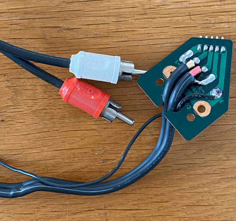

Ok, bij een sl-1401 zit de interlink natuurlijk vast. Ik denk dat dat wel een redelijke kabel is. Daar kan @Cap waarschijnlijk meer over vertellen, maar het is niet ongewoon dat betere tafels uit de jaren 80 een interlink met lage capaciteit kregen. 100pf oid, dus met armbekabeling zit je dan op ca. 130pF.
Ik weet natuurlijk niet of de originele kabels er nog aan zitten, maar zo ja dan zal het dit type zijn dat Technics in die periode (ca '75 tot '81) in al zijn betere draaitafels gebruikte, ook herkenbaar aan het model plugjes:
Afbeeldingslocatie: https://tweakers.net/i/qwlf8pD_jJrUbMGd7aCta-Cp_5c=/800x/filters:gifsicle():strip_exif()/f/image/VsR188NvSfIwcp7dDRqagn3d.gif?f=fotoalbum_large
Je moet echt goed kijken, maar 1 ader heeft een grijs lijntje ter indicatie plus de tekst SUMITOMO low stray capacity cord 37 XS (of HS?).
Afbeeldingslocatie: https://tweakers.net/i/X1pq7DDMTBNbEuzLwRFl9861H4s=/800x/filters:gifsicle():strip_exif()/f/image/LrZUtJxP20wgZjUCWzSNtPXX.gif?f=fotoalbum_large
Qua capaciteit zijn de oude Technics kabels prima, het was rond de 90 pF op een lengte van 125 cm. Het zijn niet van die dunne dropveters maar degelijke kabels, zij het wel dat je een beetje moet oppassen met te scherp buigen omdat de binnenaders dan wel eens kunnen knakken, of natuurlijk de contacten bij de plugjes. Dat laatste euvel valt trouwens nog wel gemakkelijk op te lossen door de kabel een stukje af te knippen en er nieuwe pluggen aan te zetten.
Qua capaciteit zijn de oude Technics kabels prima, het was rond de 90 pF op een lengte van 125 cm. Het zijn niet van die dunne dropveters maar degelijke kabels, zij het wel dat je een beetje moet oppassen met te scherp buigen omdat de binnenaders dan wel eens kunnen knakken, of natuurlijk de contacten bij de plugjes. Dat laatste valt gemakkelijk op te lossen door de kabel een stukje af te knippen en er nieuwe pluggen aan te zetten.
Aan die kabels is er niks veranderd, ook zelfde plugs, en ik kan inderdaad die grijze lijn vinden met dezelfde tekst. Was inderdaad even goed kijken om het te kunnen lezen. Bedankt en ook @mr_petit !
Ik vond deze nog over de capaciteit van die kabel, de meting lijkt me aan de lage kant maar goed, in ieder geval laag. ;)

D-Ed schreef op vrijdag 24 november 2023 @ 13:15:
Ik zie dat jij je naald op de originele headshell van de SL-1401 hebt gekregen. Mag ik vragen hoe je dat hebt gedaan? Op dit moment zit de Audio Technica headshell gemonteerd op mijn 1401 maar de Audio Technica AT-LP120 platenspeler gaat in de verkoop dus die headshell gaat weg.
Bij mij hangt er nu de AT-VM95ML onder en daar wil ik niet teveel aanzitten ;)
Headshell losmaken en op tafel leggen, naaldje eraf (voorzichtig) , tangetje pakken, 4 draadjes eraf, 2 schroefjes losdraaien, dan het omgekeerde doen met het nieuwe elment, en hoppa. ;)
Wel even uitlijnen op 52 mm vanaf de kraag van de headshell (rubbertje) tot aan de naald (het puntje vd diamant), maar dat is goed te doen met een lineaaltje. Naald/element hierbij wel netjes parallel aan de headshell monteren, dus niet scheef.
