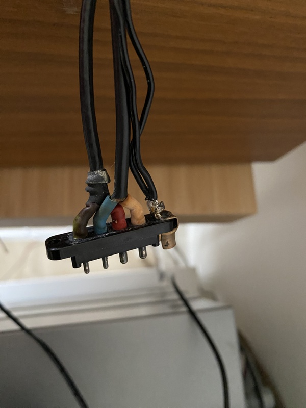

Crosspost op suggestie van de vaste klanten uit het vintage audio topic:
Probleempje wat ik met mijn zeer beperkte kennis van electro niet opgelost krijg.
Ik heb een Thorens TD124 die gereviseerd is, maar de aarddraad is erg kort, slechts een centimeter of 30. Ik heb minimaal een meter nodig om bij mijn voorversterker te komen.
Ik heb wat simpel speakerdraad gepakt en er een metertje aan gedraaid; echter de grondbrom blijft dan bijna onverminderd hoorbaar, terwijl hij deels weg is als ik mijn voorversterker naast de draaitafel zet zodat hij met de bestaande draad eraan hangt.
De aarddraad is op twee plekken aan de draaitafel vastgemaakt; een schroef op het chassis en een pool van de connector die aan de arm zit. Ik heb vanaf beiden een nieuwe draad gemaakt maar opnieuw, als de draden meer dan +/- 50cm is neemt de brom toe. Is dit normaal voor een aarddraad?
Verder heb ik gemerkt dat de hiss niet weg is maar sterk verminderd is door het aansluiten van de aarde, maar het lijkt dus dat er ergens anders ook nog een probleem zit.
Wat heb ik verder geprobeerd:
- Rest van de installatie heeft op geen enkele input incl. de lege phono/aux ingang een brom als de pre-amp er niet aan hangt.
- Andere pre-amp geprobeerd, zelfde probleem.
- Platenspeler direct op een geaard stopcontact aangesloten.

Als je nu een losse aarde draad hebt, is de arm massa dan wel losgemaakt van de min van één van de kanalen? Bij Thorens gebruiken ze de min standaard als geleider voor de aarde op één kanaal. De beste upgrade die je wat dat betreft aan een Thorens kan doen is signaal en aarde strikt scheiden.
Daarnaast zit er een draaistroommotor in met een behoorlijk strooiveld, waardoor ook in de platenspeler de afscherming van je kabels goed moet zijn, omdat je ander geheid een brom krijgt.
Is de bron met de korte originele kabel er aan volledig weg, of is deze alleen minder luid?

Dit is de connector, lijkt mij dat deze dus wel gescheiden is?
Afbeeldingslocatie: https://tweakers.net/i/1EJQRpTbUobdDwrgicjnoNv8rBY=/x800/filters:strip_icc():strip_exif()/f/image/MeZEfOygRCueqKhbB9Wqbec9.jpg?f=fotoalbum_large
De ene aarde draad gaat naar het chassis, de andere loopt naar de ground van de preamp.
Met de connector los is de brom minder maar nog steeds aanwezig.
Met de aardedraad aan de ground van de preamp is het minder maar nog steeds aanwezig.
Net op aanraden van iemand uit het andere topic alles wat niet met de versterker, draaitafel en pre amp te maken heeft losgekoppeld. Dit maakt niks uit helaas.
Verder een andere toonarm geprobeerd om de connector te testen. Deze toonarm wordt aangesloten met twee coax pluggen en ook dan heb ik de brom.
Powersupply van de preamp heb ik aan gedacht, maar de andere preamp gaf ook storing. Dus dat kan het ook niet zijn lijkt me.
Edit: Er zit een duidelijk verschil tussen de kanalen merk ik nu. Met de connector los is het verschil al heel goed hoorbaar, maar met de connector in de arm is het ene kanaal bijna stil, en het andere maakt enorm veel lawaai.
[ Voor 35% gewijzigd door Dr. Strangelove op 18-06-2023 20:12 ]

Dan is het waarschijnlijk ergens een slecht contact. Dit zijn vervelende storingen om te vinden, maar het is prima zelf te doen. Je zou het element kunnen loskoppelen en de bedrading doormeten op weerstand.

@Dr. Strangelove ik zou om te beginnen de contactpunten van die connectoren even goed schoonmaken met een contact spray en bijv een tandenborstel, daar zit aardig wat oxidatie op.
Ik heb geen overzicht van de complete situatie, maar je moet verder even controleren of er sprake is van de bekende Thorens aardlus waarbij de aarde is aangesloten op de minpool van het rechterkanaal vd armbedrading.
https://www.audiofriends....s/thorenstd160/page6.html
https://audio-creative.nl...orens-td160-platenspeler/
Wat je wilt is een dat chassis en arm/element geaard zijn op 1 punt en deze aarde vervolgens via een separaat aardedraadje naar buiten komen, die je dan kan aansluiten op je phono-pre. De geen van de 4 draden van de signaalkabel is dan dus aangesloten op de aarde.
Edit: lees net dat @Duclaasie dit al uitgelegd heeft. (y), overbodig dus.
