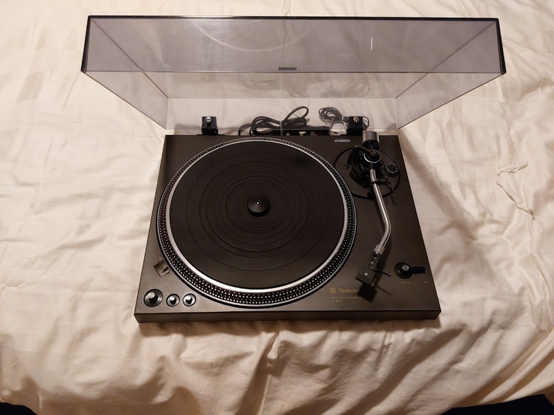

Oh, nee... Het is geen nieuwe stofzuiger, maar mijn Technics SL-1810 die ik heb over genomen! :+
Afbeeldingslocatie: https://tweakers.net/i/94kfo73Jmhlo2-5INTnuG7_9DqM=/800x/filters:strip_icc():strip_exif()/f/image/7lldbQdOxBkFTv1rgzDnD90C.jpg?f=fotoalbum_large
Na alles wat apart verpakt was ontdaan was bleef dit over:
Afbeeldingslocatie: https://tweakers.net/i/Dp6H8ViXJGkNyh_fvooe0qjJ4AQ=/800x/filters:strip_icc():strip_exif()/f/image/J5d3EfQhhOrMySwEMUd02jt8.jpg?f=fotoalbum_large
Eén minuut later had ik de speler in elkaar staan:
Afbeeldingslocatie: https://tweakers.net/i/R3wTfgrkSNxa6j-9JTsv8aUHXuU=/800x/filters:strip_icc():strip_exif()/f/image/ghctWHZxAjVsgsDYNqY9g5kV.jpg?f=fotoalbum_large
Nu staat hij boven op mijn SL-1710 om te testen of ik plaatjes kan draaien met mijn Goldring 2100MM op de speler afgemonteerd, maar helaas na het afregelen van de speler (middels de opgeschreven waarden van de SL-1710, die dezelfde arm heeft) en het aanzetten van hem via de aan / uit knop en het selecteren van het toerental blijft hij stil staan... Wat gaat hier mis?

Moet je bij de Sl-17xx modellen niet de arm bewegen richting plaat voor de platter begint te spinnen? (En dan een “click” horen)
chromium schreef op vrijdag 24 maart 2023 @ 19:49:
Bij de SL-17XX modellen wel ja, maar die zijn half automaten... Dus door de arm te verplaatsen bedien je een interne aan / uit knop die aan de buitenzijde niet zichtbaar is...
Deze SL-1800 heeft dat niet, want het is een handmatige speler... Dus geen auto stop en arm terug naar rust steun functie... Op de stop afspelen knop zit bij de SL-1810 een fysieke aan / uit knop...
Dus je selecteert het toerental, legt de plaat op en zet de speler aan met de aan / uit knop... Dan zou het draai plateau moeten gaan rond draaien en dat gebeurt niet...
Ik heb hem even opgemaakt en zag dat er al eens wat gedaan was met een van de condensatoren, wellicht ooit vervangen denk ik (want er was een pootje verlengd van de ondensator)...
Wat wel opvalt is dat de speler in 45 toeren modus het draai plateau een lichte beweging laat zien, maar onvoldoende om 'm helemaal te laten draaien, ongeacht op welke stand de pitch control staat (een zwiepje aan het draai plateau hielp ook niet om 'm op gang te helpen)...
Iets zegt mij dat het probleem veroorzaakt wordt door verlopen condensators bij de voeding en wellicht vuile potmeters bij de pitch control van beiden snelheden...
Binnenkort maar eens een afspraak inplannen bij Albepro, die hebben mijn SL-1710 ook weer helemaal up spec gebracht met succes... ;)
[ Voor 3% gewijzigd door rcor op 24-03-2023 22:42 ]

rcor schreef op vrijdag 24 maart 2023 @ 20:39:
Ziet er mooi uit. Na opknappen lijkt me dat je hier nog veel plezier van gaat hebben :Y .
Dan is er trouwens wel iets meer mee aan de hand dan wat de verkoper vermeldde in de advertentie. Hij had het er over dat de snelheid na verloop van tijd zou verlopen, niet dat hij niet zou draaien :? .

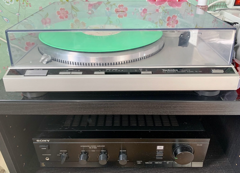

Een paar weken geleden heb ik mijn Technics SL-1401 verplaatst van op de versterker naar naast de versterker. Beide staan op het tv-meubel. Nu merk ik dat de platenspeler een stuk gevoeliger is geworden voor voetstappen. Waarschijnlijk omdat er minder massa van de versterker daaronder zit.
Nu zoek ik naar manieren om de platenspeler beter te isoleren/ontkoppelen. Een andere plek of een plank ophangen is geen optie. Dus het zal richting iets onder de voeten plaatsen gaan. Hier wil ik maximaal €50 aan uitgeven, liefst minder.
Dit ben ik tegengekomen: https://www.thomann.de/nl...eaker_isolation_riser.htm
Of kan ik net zo goed wasmachinedempers van €10 kopen?
Pootje verlengd? :? Er is dus aan gerommeld.
Het kan van alles zijn, ook transistoren kunnen kapot zijn of wat slechte soldeerverbindingen, maar eerst maar eens kijken naar het contact van de aan/uit knop (voorzichtig demonteren) en de motorboard connector. Vuile pitch controls zorgen niet voor stilstand, wel voor onregelmatige loop, dus natuurlijk ook die reinigen. Daarna kijken naar soldeerwerk, torren en elco's...
Dat gaat je kosten, dan is het meteen geen koopje meer. :)
Vintage1967 schreef op zaterdag 25 maart 2023 @ 11:50:
Inderdaad, zo stond het zeker niet vermeld.

teot schreef op zaterdag 25 maart 2023 @ 12:05:
Waarschijnlijk een houten vloer? Dure voeten onder de speler zelf zetten gaat het probleem niet oplossen, tenzij je misschien aan hele dure oplossingen als magnetisch zwevend gaat denken. Je moet zorgen dat het TV-meubel zelf stabieler staat, steek daar energie in. De kant waar de versterker niet op staat wappert teveel op en neer. Opties zijn bevestiging vd voeten tv-meubel beter vastzetten, beter waterpas zetten / wiebelvrij maken, betere voetjes onder meubel die oneffenheden en trillingen opvangen, verplaatsen, verzwaren, achterzijde meubel vastschroeven aan muur (heel effectief), houten (onder)vloerdelen beter vastzetten.

  • teot
  • Laatst online: 17:05
Cap schreef op zaterdag 25 maart 2023 @ 14:17:
Jep, houten vloer, oud huis etc.
Tv-meubel heeft drie vakken en versterker staat in het midden en platenspeler rechts. En dat is waarschijnlijk de lichtste kant van het meubel.
Dan gaat de platenspeler toch terug naar het midden op de versterker, ik zit namelijk te denken aan een ander media-opzet. Bedankt voor het inzicht!
Niet wat je wilt horen natuurlijk, maar een andere oplossing is te veranderen van platenspeler. De SL-1401 heeft een geveerd subchassis, wat erg goed werkt tegen het onderdrukken van de vibraties veroorzaakt door de muziek, maar niet tegen de zeer lage frequenties van footfall en erger, het gewip van houten planken.
Bij een zwiep van een plank wordt de vering in beweging gebracht. Dus een meubel dat dwars op de plankenrichting staat, waarbij een aanlopend persoon de planken als een wip kan gebruiken om het kastje en de platenspeler in beweging te brengen, is vragen om problemen. Indien mogelijk kan de opstelling zo aanpassen dat het kastje aan een muur parallel met de planken staat kan helpen, als je dan komt aanlopen wippen de planken niet / veel minder op.
Een massaspeler heeft geen vering, dus meestal hebben die minder last van dit probleem. Maar vaak zijn ze weer minder goed in het dempen van de vibraties veroorzaakt door de muziek.

  • ReVision.
  • Registratie: Juli 2019
Zoals beloofd bij deze nog even twee foto's van mijn luister/kijk plekje en apparatuur :)
Afbeeldingslocatie: https://i.ibb.co/0YzmXfS/Foto01.jpg
Afbeeldingslocatie: https://i.ibb.co/WcBgrcd/Foto02.jpg
Daarnaast ook weer een vijf tal nieuwe LP's binnen gekregen dit weekend, plus er zijn er nog een paar onderweg van de bol.com actie.
Afbeeldingslocatie: https://i.ibb.co/s6fb1MR/IMG-20230326-125837.jpg
En dan nog een linkje naar mijn Discogs collectie, hier staat enkel mijn LP's tussen.
CD's en SACD's staan er nog niet bij. https://www.discogs.com/user/ReVision88/collection.
[ Voor 26% gewijzigd door ReVision. op 26-03-2023 13:02 ]

Vandaag een bijzondere wending in het Technics SL-1810 verhaal... Want ik heb hem af geleverd bij Albepro en daar is hij nog steeds... Maar niet voor reparatie / revisie...
Het zag er niet goed uit voor de SL-1810:
- Speling op de toon arm die opgelost moest worden (vaak een kostbare revisie van de lagers, minimaal 500- 650 euro)
- Problemen waar hij eerst nog flink onderzoek naar moet doen om te achterhalen waar dit vandaag komt (o.a. het niet op gang komen van de speler)
- De zelf er aan geknutselde tulp pluggen waren twee witte connectoren, je kunt dus niet eenvoudig zien welke voor het linker kanaal of het rechter kanaal is en dat is wat mij betreft nog het minst erge...
Al met al, zou deze speler aanpakken geen koopje zijn, maar die toon arm met speling was voor mij de druppel: dat gaan we niet doen hier vandaag, want dan kan ik net zo goed een nieuwe Technics speler kopen... Zelf ga ik er ook niet aan beginnen, want daar ben ik niet handig genoeg voor en dan nog is het te duur, met dank aan die arm speling die opgelost moet worden...
Maar nu het goede nieuws na al dat slechte nieuws, want dit verhaal krijgt zoals gezegd een positieve wending: hij bleek een Japanse Technics SL-1700 te hebben staan, New Old Stock met doos en alles erbij... Geen grap, serieus waar en dit is 'm:
Afbeeldingslocatie: https://lh3.googleusercontent.com/pw/AMWts8D7FlKxFYp3CFZwRWh3Xb28yoEpJHGjIPqV_cR407TyPvNiL4JAmtxv5PmzNCy2am3Z9xArN0GYPJVkqPS7rl2m0R8yy5tNA2Trv6shKq7OsrlVkiPE=w2400
Afbeeldingslocatie: https://lh3.googleusercontent.com/pw/AMWts8B0MGPPxslj3Mpys5guZsfaxvYx-wIQGF1S6BO1gO0YueSrs_wF2V1Wff3I1h5JvoY7GMGxWQ0vbmUQFFn-B7Rp7cByAjiIhf0BLoVjiVGcHsWF8Yds=w2400

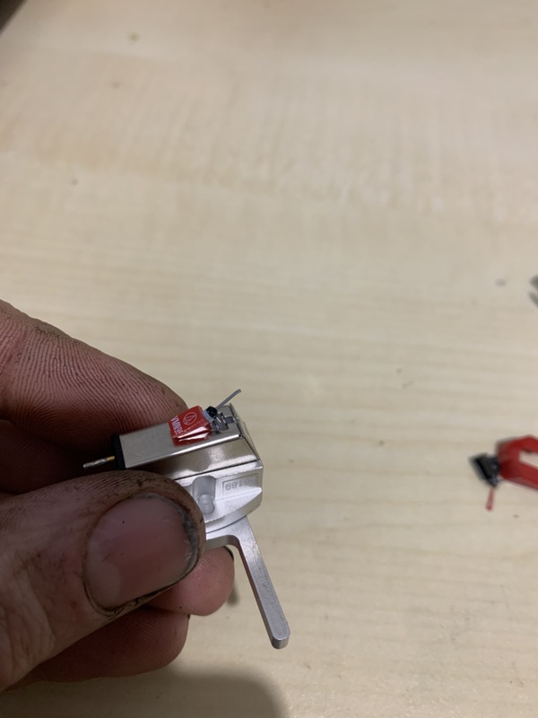

Er komt een gloednieuwe moderne Technics headshell bij (zo'n zelfde als die ik al heb bij de SL-1710), hij wordt volledig gerecapped en nou komt die oude SL-1810 om de hoek: we gaan een paar onderdelen van deze speler afhalen, want die Japanse speler zou 110 volt zijn en dus kun je hem hier niet gebruiken... Dus we gaan de voeding van de SL-1810 gebruiken in deze SL-1700...
Hoe gaaf is dat? Die had ik niet zien aan komen, maar het is wel een "once in a lifetime chance"... Dus die kans laat ik mij niet ontnemen! :D Nadien krijg ik de SL-1810 terug in gestripte vorm voor de overige bruikbare reserve onderdelen... En ja, die IC ga ik zeker houden als reserve en dan hopen dat hij werkt als ik 'm nodig zou moeten hebben... ;)
Ps.: Qua element ga ik de Nagaoka MP-200 hierop gebruiken uiteraard... De Nagaoka MP-110 van de Thorens TD-280 exclusiv verhuisd naar de SL-1710 die ik heb en dan ben ik klaar.. :)
[ Voor 12% gewijzigd door rcor op 28-03-2023 19:58 ]

Afgelopen week een Clearaudio Concept MM element van een nieuwe naald voorzien. Deze elementen (en de MC’s ook) worden door Audio Technica gemaakt. Van de MM was de needle swap voor een AT-95E een bekende stap, echter dat is nou niet bepaald de mooiste naald die AT maakt. Naar het blijkt past ook van de nieuwere VM95 serie de naald, dus ik heb de stoute schoenen aangetrokken en de uitdaging aangegaan.
Naar het blijkt is het prima te doen, mits je een beetje handig bent en voorzichtig werkt. De naaldhouder verwijder je grotendeels met bijvoorbeeld een zijsnijtang en een nagelknipper. Vervolgens de oude naald er uit, nieuwe er in, afstellen en speel maar!
Waar je wel rekening mee moet houden is de afwijkende compliance en naaldkracht van de nieuwe naald, die moet natuurlijk worden aangepast. In dit geval heb ik een VM-95ML gebruikt, waarmee je het element meteen upgrade vanaf de standaard elliptische naald. Een leuke upgrade voor een aantrekkelijke prijs en het klinkt weer prima!

  • chromium
  • Laatst online: 09-08 15:43
Duclaasie schreef op vrijdag 31 maart 2023 @ 20:23:
Mooi gedaan! Was het moeilijk om de originele naald uit het element te krijgen?
Over een speeluurtje of 500 ben ik van plan hetzelfde te doen.
Hier een Clearaudio Satisfaction arm met een Virtuoso Wood Ebony V2 element, volgens clearaudio moet je het element volledig vervangen, en met een prijs van $900 is dat geen pretje. Gelukkig hebben enkele tweakers al ontdekt dat je gewoon wel de naald kan vervangen mits wat handigheid. Ik heb nog een mooie, nieuwe AT-vm540 ML in een doosje liggen, dus als de tijd komt steek ik deze er onder.
  • Duclaasie
  • Registratie: November 2022
  • Laatst online: 20:53
chromium schreef op vrijdag 31 maart 2023 @ 20:55:
Nee, gewoon je nagel voorzichtig aan de achterkant er onder en je wipt hem er zo uit. Het bijwerken van de naaldhouder terwijl je deze vasthoudt is is het lastigere deel. AT gebruikt een vrij dunne alu cantilever, dus een kleine vergissing geeft meteen schade.
Wees blij dat je een Satisfy arm hebt en niet die draak van een Verify of Clarify. Het oogt lekker fancy met die magneet ophanging, maar wat een ramp is het om af te stellen zeggen. En wie verzint het dat je de naaldkracht niet eens kan meten met een weger op het plateau, omdat door de hoogte je waarde van geen kant meer klopt. En tot overmaat van ramp ook nog een anti skating systeem wat al je eerdere afstellingen om zeep helpt, ik vind dit echt een van de slechtste ontwerpen die er is.

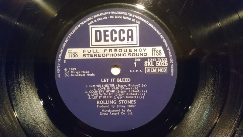

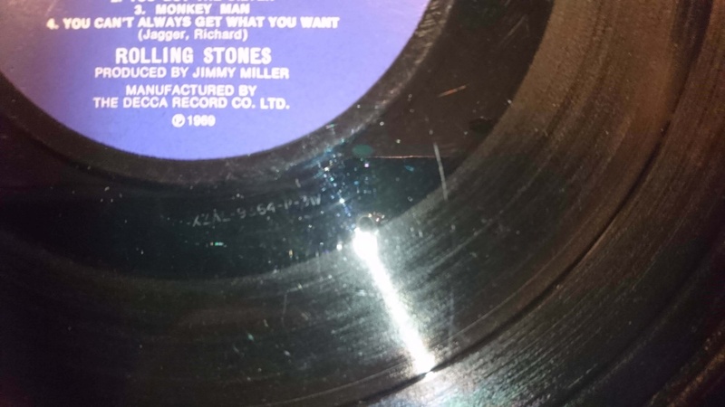

Welke persing? Ik kan hem niet vinden. Twee verschillende labels, 1 LP.
https://www.discogs.com/s...&type=all&format_exact=LP
https://stonesondecca.com/the-60s-decca/let-it-bleed
Afbeeldingslocatie: https://tweakers.net/i/0u5BIfh7dxXrEXrxxpfmBbnDdvA=/800x/filters:strip_icc():strip_exif()/f/image/otCpf0DwaneH56JL8B32VlyF.jpg?f=fotoalbum_large
Afbeeldingslocatie: https://tweakers.net/i/4HfMidAXV2QgVFhhuNoTeUGxN5A=/800x/filters:strip_icc():strip_exif()/f/image/NecrbrY4nrviqDnmLPEBUkvR.jpg?f=fotoalbum_large
Afbeeldingslocatie: https://tweakers.net/i/9dslrza5yAxyq6cgso5H8guySrw=/800x/filters:strip_icc():strip_exif()/f/image/c9y7buWApFa99q03YQoBRXxV.jpg?f=fotoalbum_large
Afbeeldingslocatie: https://tweakers.net/i/ef_5CDkM0-1Yyz3nmTyyuJN5YC8=/800x/filters:strip_icc():strip_exif()/f/image/ZZRDTjgxtDSCKkvk4tMXrJXD.jpg?f=fotoalbum_large
  • birdie_man
  • Laatst online: 29-04 08:33
tumble_nl schreef op dinsdag 4 april 2023 @ 18:55:
Hij heeft ook een 45db setting.. die zou dus perfect zijn voor mijn setup of zeg je dan alsnog pak de 40
Zeker als je ook digitale bronnen hebt die veel luider klinken, zou je 45 dB eens kunnen proberen. Ik denk niet dat je phono amp daarop al gaat vervormen, zo hoog is de output van die AT niet.
  • Pavv
  • Registratie: Februari 2016
  • Laatst online: 10-08 10:12
hansie18 schreef op woensdag 5 april 2023 @ 05:18:
Side 1 is vrijwel zeker deze:
https://www.discogs.com/r...mage/SW1hZ2U6MTI0MjkxNjQ=
Decca – SKL 5025, Decca – SKL. 5025
Format: Vinyl, LP, Album, Stereo, First boxed labels
Country: UK
Released: 1969
correspondeert ook met de wax:
Matrix / Runout (Side A, stamped, var 3): XZAL-9363.P-1W
Matrix / Runout (Side B, stamped, var 2): XZAL-9364.P-3W
Het LABEL van side 2 is lastiger te vinden, maar dit lijkt hem te zijn...
https://www.discogs.com/r...mage/SW1hZ2U6Nzg1MjI3NTI=
maar dat is dus een label van een latere reissue... raarrr & interessant 8)7
daar zijn de runouts:
Matrix / Runout (runout A stamped except JT which is etched): XZAL-9363-P-3W CC JT 1
Matrix / Runout (runout B stamped except JT which is etched): XZAL-9364-P-1W 1C JT 1
dus zoek maar even naar die CC JT 1 en die 1C JT 1.. (o.i.d) want dan is het dus die 1975 reissue, met nog een oud 1969 labeltje dat ze nog hadden liggen.

Ik heb hier nog een volledige orginele Pioneer PL-12DII die ik ga testen, de motor heeft een smeerpunt kan ik daar (kroon) naaimachine olie voor gebruiken? De lager blijf ik maar vanaf die draait nog met weinig frictie. Alleen het element is nog een raadsel, het is een Ortofon maar welke? Staat niets op de vervang naald ...
Afbeeldingslocatie: https://tweakers.net/i/ASHT4szXJ57ATGZXpsz1Mb0Nn8Q=/x800/filters:strip_icc():strip_exif()/f/image/1piLAVVFdLoYX9glim7FA20R.jpg?f=fotoalbum_large
Ook de Phono voorversterker van twee tientjes ingewisseld voor deze pro-ject van 60 euro. Deze is echt meer dan prima zoveel beter dan die van twee tientjes.

Roderiktweaker schreef op woensdag 5 april 2023 @ 21:07:Alleen het element is nog een raadsel, het is een Ortofon maar welke? Staat niets op de vervang naald ...
Lijkt mij een ortofon FF15
"man is not truly one, but truly two,"
  • Roderiktweaker
  • Laatst online: 11:48
mr_petit schreef op woensdag 5 april 2023 @ 21:10:
Thanks, Daar kwam ikzelf ook op uit na veel zoekwerk volgens mij zijn de verschillen in MK1 of 2 te zien aan de aansluitingen. Zijn verschillende kwaliteiten naalden voor te krijgen van 20 tot een orginele van rond de 60 euro. Schijnt nog wel een goed element te zijn.
De kwaliteit van dat element (tezamen met de VMS serie, die is vrijwel gelijk) is geheel afhankelijk van de naald die erop zit, zoals bij zoveel elementen.
Het probleem bij veel oude elementen is dan ook, dat naalden van hoge kwaliteit (en dan bedoel ik nieuwe/NOS naalden met een rectangle shank ellips of beter) vaak net zo duur of duurder zijn dan een goed instapelement met topnaald, zoals een AT-VM95ML (microline naald, €150)
Als je naar die ortofon kijkt, kost een NOS OEM bonded elliptical naald €70.
Da's al bijna de helft duurder dan een compleet AT-VM95E element (kost €50)
Wil je er een fine line naald op (enigzins equivalent aan een Microline, maar niet helemaal), dan ben je over de €200 kwijt.
No name aftermarket naalden...die zijn eigenlijk altijd van echt mindere kwaliteit.
