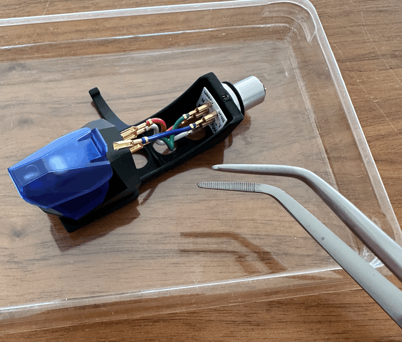

Maandje geleden gaven jullie goede tips over het monteren van de draadjes van een headshell. Inmiddels heb ik het, met een haakse pincet, in elkaar gerommeld. Werkte prima :)
Afbeeldingslocatie: https://tweakers.net/i/X6jZTXMI4PGhbBQ8cR08Fcf9_mw=/800x/filters:strip_exif()/f/image/8toaQLcnIHmk37s7EAB2uqcB.png?f=fotoalbum_large
"In the long run we are all dead" J.M. Keynes
  • Cap
Cap
Mooi dat het gelukt is. Ik kan je een niet al te groot tangetje met soepel scharnier (smeren ;)) en slanke bek aanbevelen, je hebt dan meer grip en veel meer controle op de handeling in vergelijking met een pincet. Het wil namelijk nog wel eens aardig wat kracht vereisen om de connectoren erop te schuiven (afhankelijk van diameter connectoren vs elementpinnen), en uitschieten heeft allerlei vervelende gevolgen. :) Ook het vooraf eventueel iets dichtdrukken van de connectoren gaat beter vanwege meer grip en controle over hoeveel kracht je zet.

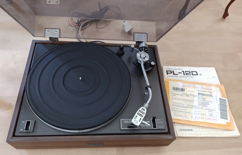

De voorversterker was binnen, het moertje van de ground zat los dus ie moest meteen open maar het werkt nu. De geluidskwaliteit was eerst niet zo goed maar na 10 minuten acceptabel, geen ruis en brom voor 21 euro een prima resultaat. Wel op zoek naar iets beters doet een beetje afbreuk aan platen geluidskwaliteit. Inmiddels pro ject phono box e besteld
Afbeeldingslocatie: https://tweakers.net/i/nXMlG7hFhgUgDvCjEANXHzo_SeU=/x800/filters:strip_icc():strip_exif()/f/image/ta1ECNor1XgiUahKryEUyDkM.jpg?f=fotoalbum_large
De Erres AF5777 doet het prima, keurig op toeren en het plateau is niet krom, beter dan de nieuwe Denon dus. Het GP422 element met naald drukweger op 1,2 gram afgesteld en klinkt goed. Het element werkt al vanaf een naaldruk van 0,8 gram.
Afbeeldingslocatie: https://tweakers.net/i/ZyrcrpR4-d-7ZuTPHmr7NXCDI4E=/800x/filters:strip_icc():strip_exif()/f/image/bG96A84If6WcxZ9fZRfPtB8f.jpg?f=fotoalbum_large
Heb ook nog een Pioneer LP 12DII die nog een nieuwe snaar nodig heeft. Het is mij niet bekend wat het Element is, een Ortofon maar het type staat op orginele naaldje die er niet meer is.
Afbeeldingslocatie: https://tweakers.net/i/M-ci8tkhYw78blbGwY-HW8cdYXc=/800x/filters:strip_icc():strip_exif()/f/image/Qm9D5M5Pci0ljb1PaH9JBPhG.jpg?f=fotoalbum_large
[ Voor 6% gewijzigd door Roderiktweaker op 17-03-2023 20:41 ]

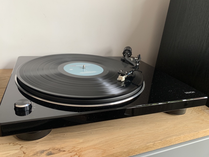

Afgelopen vrijdag een upgrade gedaan van mijn vintage Pioneer PL-12D platenspeler.
Heb hem ingeruild voor de Denon DP-400.
Afbeeldingslocatie: https://tweakers.net/i/cGQpSdelD6mISg1i9pcS35qzdIE=/800x/filters:strip_icc():strip_exif()/f/image/NBmZLjFoqmtLc9DQtXc46NfG.jpg?f=fotoalbum_large
Hartstikke fijne draaitafel. Het is heel fijn dat ie aan het einde van de plaat automatisch afslaat. Dat is een feature die ik op de Pioneer erg miste.
De pioneer heb ik jaren geleden tweedehands op Marktplaats gekocht en had een Shure M75B element.
Ik vind de Denon al een stap vooruit ten opzichte van de Pioneer in termen van klank en helderheid van het geluid.
Terwijl het internet niet bijster enthousiast is over het typeloze AT- element.
De upgrade die nogal vaak wordt voorgesteld is een Ortofon M2 Blue element. Maar dat is een element van €200.
Nu staan de luidsprekers (Klipsch F1's) ook op de planning om te vervangen. Niet om dat ze niet goed zijn, maar omdat ik een keer iets anders wil en helderder geluid wil (ze bonken me iets te veel).
Waarmee zou ik een grote stap kunnen maken? Andere luidsprekers en in een later stadium een ander element? Of toch eerst een ander element?
In plaats van de Ortofon Blue zou ik ook de M2 Red kunnen aanschaffen, is €75-100 voordeliger dan de Blue. Zou de Red nog het overwegen waard zijn, komende van een een onbekend AT-element?

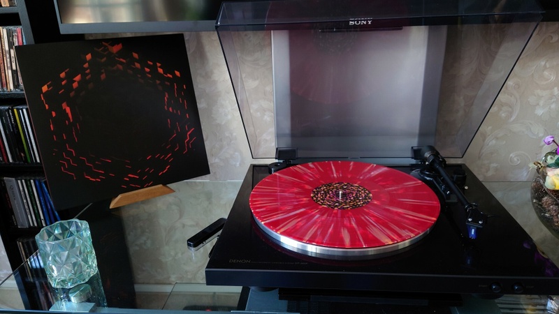

Eerste plaat in 6 maanden...
Deze kon ik niet laten ontbreken in de collectie :-)
Afbeeldingslocatie: https://tweakers.net/i/wQjIz6TmT0G0tthtnAbvN5XdDFQ=/x800/filters:strip_icc():strip_exif()/f/image/s9l1nLdndzDnTSbNHUzqe13r.jpg?f=fotoalbum_large
Heerlijke luisterplaat op 45rpm dus je komt ook eens uit je stoel vandaan >:)

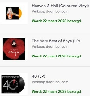

Kon het niet laten, maar even bij bol aan het shoppen geweest. :)
Afbeeldingslocatie: https://tweakers.net/i/40LBDHufuRJ8ulPa5vCXV8fojw4=/full-fit-in/4920x3264/filters:max_bytes(3145728):no_upscale():strip_icc():fill(white):strip_exif()/f/image/TLw52wIrhXD46XA8MICWvxbK.jpg?f=user_large

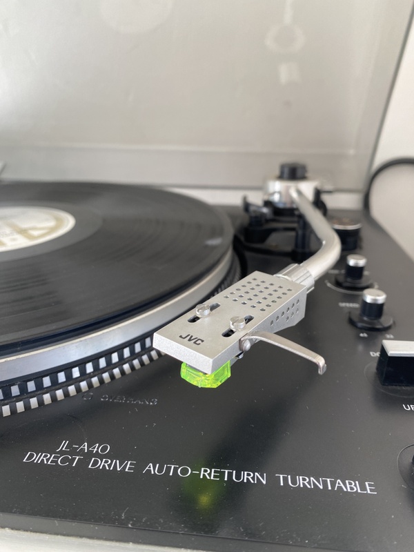

Hier ook maar eens de platenspeler en doos met lps uit de kast getrokken. Binnenkort maar eens helemaal poetsen.
Afbeeldingslocatie: https://tweakers.net/i/ikCejarabtsZ-m43q2iyFN247wk=/x800/filters:strip_icc():strip_exif()/f/image/RFcBvTV1HZii9IBx9uekVHgp.jpg?f=fotoalbum_large
Afbeeldingslocatie: https://tweakers.net/i/Zw2VRrUFSQ1DDRefonDP3gDGBNo=/800x/filters:strip_icc():strip_exif()/f/image/B5N0iJ5Vr7cJNHlQpS1oQ38I.jpg?f=fotoalbum_large
Afbeeldingslocatie: https://tweakers.net/i/X5LVnVJxwuXSVaPL6_YlE8urokk=/x800/filters:strip_icc():strip_exif()/f/image/fkalgKLlsHVSiKzJvdZ6l4CH.jpg?f=fotoalbum_large
Afbeeldingslocatie: https://tweakers.net/i/2RA0KmScBLxnh9tyG8Is0pqdz0M=/x800/filters:strip_icc():strip_exif()/f/image/LgBWntyZiZip79ER84gLhkDQ.jpg?f=fotoalbum_large
Afbeeldingslocatie: https://tweakers.net/i/qYxvMmpqZ1Yi6vcaL_-dRUZu188=/x800/filters:strip_icc():strip_exif()/f/image/BsncI44u1tuNINzus1iXEKH9.jpg?f=fotoalbum_large
JVC JL-A40 Direct Drive 1977 + JVC Z-1 S element + Strex voorversterker
