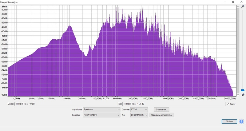

De VMS20MKII heeft een piek op 8 Hz, dus je zat goed met je 7-9 Hz range _/-\o_ :
Afbeeldingslocatie: https://tweakers.net/i/ztygk3g6X_Vr7-CU0R73xoMao1A=/800x/filters:strip_icc():strip_exif()/f/image/snLLZ5Mvyhf4yrjxrZaVJcuI.jpg?f=fotoalbum_large

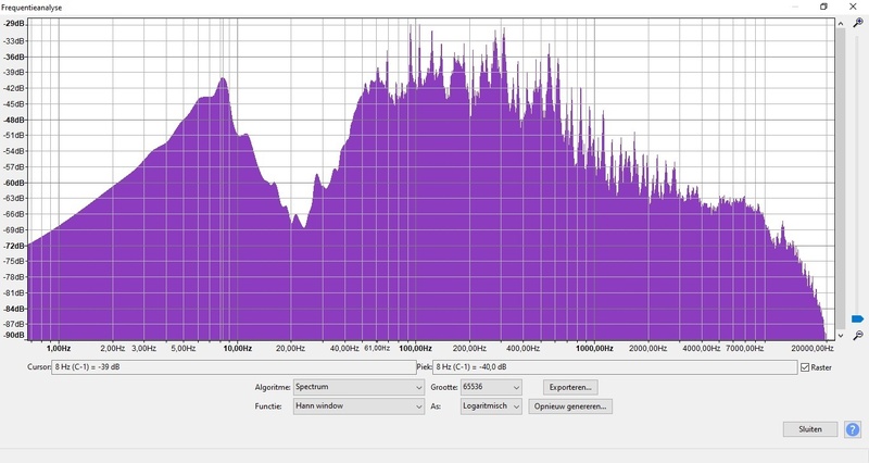

Onderstaand de FF15XEMKII (piek op 11 Hz):
Afbeeldingslocatie: https://tweakers.net/i/2e7CR9CnZdCQ3l5FADgxBY1Fj_c=/800x/filters:strip_icc():strip_exif()/f/image/aKw5lyb4LUmHMf3V1rHsnZag.jpg?f=fotoalbum_large
Tussen de FF15XE en de VMS20 zit een groot verschil qua naalddruk. Ortofon beveelt voor de VMS20 een naalddruk aan van 1.0g en voor de FF15XE 1.5-3.0g.

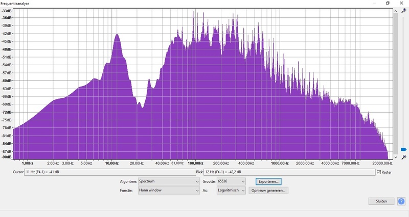

Denon DL-110 met gewichtplaatje is nog steeds 12 Hz (hoewel als ik met mijn cursor één pixel op zij ga geeft hij 11Hz aan):
Afbeeldingslocatie: https://tweakers.net/i/xUGshWuDM6C3czXtvTa10REPUb0=/800x/filters:strip_icc():strip_exif()/f/image/vR0615V8d8Za41yydSc5SnHx.jpg?f=fotoalbum_large
Nu nog de vraag welke het beste klinkt. De VMS20 klinkt beter dan de FF15XE, maar het verschil tussen de Denon vind ik moeilijk te zeggen, ook omdat ik die minder goed snel achter elkaar kan testen (en ik ook nog verkouden ben geworden :+ ). De VMS20 geeft meer 'haardvuur' weer in de zin dat er meer geknisper is te horen dan de DL-110. Dus tekortkomingen in de kwaliteit van de plaat vallen meer op bij de VMS20. Zou dat kunnen doordat hij de groef beter / dieper aftast?

Als je op 8hz (eigenlijk nog iets lager; 7 komma nogwat) zit met die lichte arm, dan heeft die VMS20MKII ècht een hoge compliantie. Dat is natuurlijk ook wel te verwachten als de aanbevolen naalddruk op 1.0gr zit.
Ken Wood schreef op donderdag 2 februari 2023 @ 14:33:
In mijn ogen is dat 11Hz
Ik denk dat dat meer aan de naalddruk ligt. Bij een hogere naalddruk worden tikjes van stofjes vaak meer glad gestreken.
Als het een gevolg is van dieper aftasten, dan is dat niet beter. Dan is de naald versleten en wordt stof/vuil wat onder in de groef zit weergegeven.

  • Laatst online: 08:45
Goeie punten. Ik zou eerst nog eens rustig naar mijn eigen opnames moeten luisteren, zelf niet echt meer mee bezig geweest eigenlijk :z Maar fel of schel zou ik het element inderdaad ook niet noemen, dus wat dat betreft klopt het dan misschien ook wel dat ik weinig verschil ervaar.
Genoeg opties om nog eens een regenachtige zondagmiddag mee verder te spelen iig. Ik heb volgens mij ook überhaupt nog geen vergelijking gedaan met mn vorige element bedenk ik me nu. :X
Wat die SUTS iig een duidelijk verhaal. Ik had al zo'n onderbuikgevoel dat die meer op hun plek zouden zijn in het grote elfjes topic.
