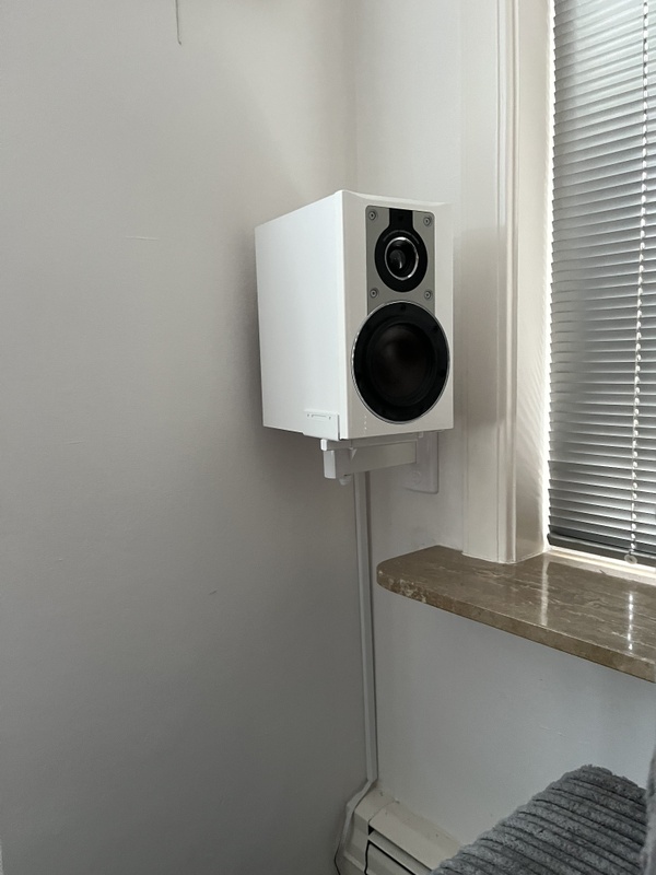

RobbieT schreef op zondag 22 januari 2023 @ 14:34:
Misschien kan je iets met muurbeugels voor die speakers? Dan heb je buiten bereik van kinderen en toch van de plank met je apparatuur af.
https://www.hifiklubben.n...voor-luidsprekers/bt77bk/
Goed idee maar ik vrees dat die niet door de ballotagecommissie (in casu mijn vrouw :p) komen…
  • RobbieT
  • Laatst online: 23:19
Tomba schreef op zondag 22 januari 2023 @ 14:56:
Ik heb de achterspeakers hiermee opgehangen, de witte beugels zie je haast niet.
Misschien kan je de welstandscommissie met zo’n plaatje overtuigen.

RobbieT schreef op zondag 22 januari 2023 @ 15:00:
Ziet er netjes uit! Ik ga het eens voorleggen ;) (volgende maand want deze maand al veel teveel uitgegeven hahaha)

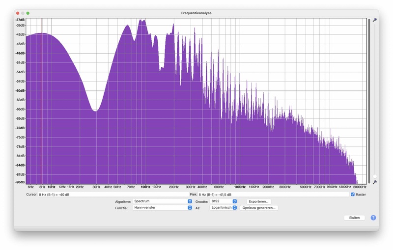

Spectrum Open All Night 540ML:
Afbeeldingslocatie: https://tweakers.net/i/sxx6GJSHIXxijbvuJODDnvxmKTA=/800x/filters:strip_icc():strip_exif()/f/image/w0jDfr42WFhbQtrAPoMZOezJ.jpg?f=fotoalbum_large
Spectrum True 540ML:
Afbeeldingslocatie: https://tweakers.net/i/zhieRS-ljPGV_wIE2pNvVDYkbAc=/800x/filters:strip_icc():strip_exif()/f/image/tetyrOpxQaNRNRQaK6cIQxnx.jpg?f=fotoalbum_large

teot schreef op zondag 22 januari 2023 @ 16:23:
Netjes, 7.6 a 7.8 Hz. Laten we zeggen 7.7.
Er zijn nog wat instellingen die de resonantiepiek wat duidelijker weergeven.
Zie onderstaand plaatje: zet je samplegrootte op een grotere waarde. Dan worden de pieken duidelijker berekend (smaller pieken).
Bij jou staat de samplegrootte op 8192, ik heb de mijne (zelfde geluidsfragment van Hall&Oates met je VM-540ML)) op de maximale waarde (65536) gezet:
Afbeeldingslocatie: https://i.ibb.co/7pdpMxd/hallvm540ml.jpg
het midden van de piek verandert niet (beide 8Hz), maar het plaatje is wel duidelijker, en je kan vaak meerdere pieken (dus meerdere resoananties) zien.
Het verschil tussen je AT-vm95e en je AT-540ml als resonantiepiek is 1Hz, net als bij mijn at-95e en AT-440mla.
Bij de test op lowbeats.de was het verschil tussen een AT-VM95e en een AT-VM-540ml bijna 2,5Hz.
Ik kan me niet aan de indruk onttrekken dat dat AT-VM540ML exemplaar bij lowbeats.de niet helemaal representatief was en toch een iets hogere compliantie dan gemiddeld had. Dus een exemplarische afwijking.
Al zijn de verschillen natuurlijk niet ontzettend groot. Maar een AT-vm540ml moet niet een een al te zware arm. 16gr effectief oid is eigenlijk wel het maximum

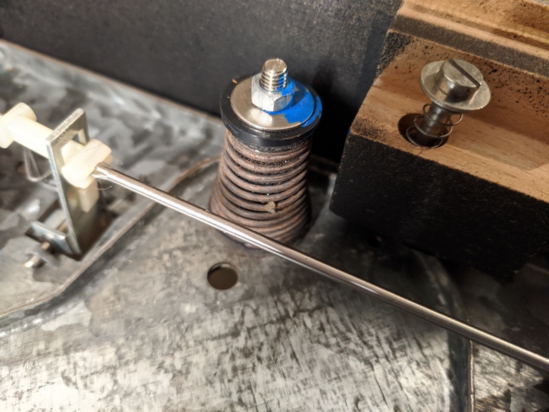

Vandaag bij een speciaalzaak voor luchtcompressoren om een 1l busje ISO VG 68 olie gegaan. Was 11.3 euro waar ik nu vree lang kan doen :P Mijn bol bestelling komt later deze week toe.
Terwijl ook eens de rotor eruit gehaald en ingesmeerd. De automatische start werkt nu zonder problemen op alle toeren (voorlopig toch, verschillende keren getest, alsook op de drie snelheden). Het oude vet weghalen en nieuwe aanbrengen blijft op de planning staan voor de ervaring.
Ik zag wat oxidatie (?) op de rotor, maar volgens mij hoeft dit geen probleem te zijn en is gewoon door de ouderdom?

Voor de liefhebbers / audacity pluizers weer wat vergelijkingsmateriaal. Dit keer mijn LX-LPS met- en zonder de meegeleverde loading plugs. Element is een DL-103. Ik moet bekennen dat ik zelf bij een eerste ronde luisteren op mn bose QC25's geen verschil hoor.
https://we.tl/t-u9TrBhO9hF
Files zijn genummerd, zal tzt nog wel laten weten wat / wat is. :)
Edit - Bedenk me achteraf dat ik misschien beter op had kunnen nemen via de out van mn phono versterker in plaats van de headphones out van mn versterker. :z
Ik hoor geen verschil. Zeker niet tussen 3 en 4 (sample met te lage kwaliteit/bandbreedte)
spoiler:
Als ik toch zou moeten gokken, dan zou ik bij 1 en 2 gokken dat 2 iets helderder in het hoog klinkt (maar dat kan ik me ook inbeelden, zo klein is het verschil) en dat 1 daarom loading met lagere weerstand heeft dan 2.
Maar ik denk zelf dat loading bij MC elementen meer als doel heeft om eventuele modulatie bij echt hoge frequenties (>100khz) weg te nemen wat evt de opamps kan storen.
Maar zelfs een LOMC met hogere inductie heeft met een hele lage loading weerstand (100 ohm) altijd nog wel een bandbreedte van >30kHz, dus als het goed is ruim boven de gehoorgrens :)
Al is dat denk ik een -3dB punt; het zou interessant zijn als iemand een bodeplot kon maken zodat we eea precies kunnen zien :)
Dus de keuze voor een afsluitweerstand bij MC elementen moet je eigenlijk bepalen met een oscilloscoop en een signaalgenerator (blokgolf). Ik geloof dat ik dat hier een keer heb laten zien.

Ik heb op Marktplaats voor € 125 een Thorens TD-160 MKII gekocht. Voor dat bedrag kon ik wel een gokje wagen. De kap is helaas behoorlijk beschadigd. Voor de rest ziet hij er nog goed uit. Ik heb er een nieuwe snaar opgezet. Helaas loopt de snaar op 45 toeren wel wat aan (tegen de snaargeleider (noem je dat zo?)). Is er een manier om dit te verhelpen?
De Thorens heeft een TP-63 arm. Als ik het goed heb is deze hetzelfde als de TP-62 maar dan met een andere headshell. Ik moet nog uitzoeken hoe ik met die arm de azimuth moet instellen, want veel lijk je er niet aan te kunnen veranderen.
Ik kreeg er voor € 10 een nieuwe Ortofon VMS20E MKII element bij. Ik heb ook nog een ongebruikte Denon DL-110 liggen en twijfel nog welke ik ga gebruiken. Mijn versterker kan overweg met MC-elementen dus ik neig naar de Denon, maar ik las ergens dat het metalen plateau van de Thorens een slechte combinatie is met een MC-element. Ik ben benieuwd naar jullie ideeën of suggesties. De Thorens moet mijn Dual CS 505-4 met Ortofon OM20 gaan vervangen dus ik moet er wel op vooruit gaan :)
Ik wil er ook nog andere pootjes onder zetten want die rubberen dopjes stellen niet veel voor en zijn ook niet verstelbaar.
Ik zal morgen even foto's posten.

Je DL-110 is een zg. High output MC, dus die sluit je aan op je MM ingang.
Het metalen plateau is geen probleem. Dat is van Zamak gemaakt, wat een niet magnetische legering is (hoofdzakelijk zink, aluminium en koper).
Qua element moet je het denk ik uitproberen.
Ik verwacht dat de DL-110 overall het beter klinkende element is (is ook veel moderner), maar de TP-63 is een lichte arm. (7,5gr). Die heeft dus elementen met een relatief hoge compliantie nodig.
Ik verwacht dat het qua compliantie wel past met de Denon; ik verwacht dat je op een resonantiefrequentie van 11Hz uitkomt.
De ortofon zal een hogere compliantie hebben als de denon, maar doorgaans wordt alles wat een resonantiefrequentie tussen de 8 en 12 hz heeft als 'goed' beschouwd.
Die resonantierfrequentie kan je zelf meten door een stuk muziek op te nemen (maakt niet uit wat) met je draaitafel (1 à 2 minuutjes oid; je kan gewoon de output van je phonopre in de ingang van je geluidskaart van je pc te prikken, of als je een versterker met ingebouwde phonopre hebt, de tape out of desnoods de koptelefoonuitgang)
Neem dan in audacity op; selecteer de muziek die je opgenomen hebt en doe analyseren->spectrum weergeven. Je ziet dan een piek rond de 10Hz wat je resonantiefrequentie is.

De TP-63 heeft geen azimuth instelling, maar er staat op MP een Schopper TP-63 inclusief zwaarder contragewicht te koop. https://link.marktplaats....ttons&utm_content=app_ios
Deze is zwaarder dan de standaard TP-63 en heeft ook azimuth verstelling. Door het hogere gewicht heb je meteen een stuk meer keus qua elementen dan met de originele TP-62 en TP-63 armbuizen.
Overigens zou ik bij een TD-160 meteen de bekabeling aanpakken en een separate aarde trekken voor aarding van de arm en het subchassis. Bij Thorens loopt de arm aarde namelijk mee over de min van één van de kanalen.
Aanlopen van de toeren verstelling duidt op verkeerde motor azimuth. Deze is verstelbaar, maar hangt ook samen met de afstelling van de veren. Veel succes daarmee want om dat echt goed te krijgen kan een behoorlijk PITA zijn.

@mr_petit @Duclaasie Dank voor de reacties. Ik heb geen phonopre, maar een versterker met ingebouwde phonotrap. Volgens mij zit daar geen line-out op (Denon PMA 1600 NE) dus dan zal het via de hoofdtelefoon moeten om een stukje op te nemen. Het probleem is dat mijn versterker en platenspeler nogal ingebouwd staan in de kast dus het is niet even een kwestie van plug en play. De kabels lopen achter de kast en die kast krijg ik niet van zijn plaats door het gewicht van de platen die erin staan :).
Het draaiplateau is inderdaad niet magnetisch, maar een deel van de behuizing zelf wel (zeg maar de plaat waar de letters op staan). Maar ik vraag me sterk af of dit van invloed is op het element.
Die Schopper TP-63 is een mooie arm, maar ik vind € 200 iets te veel geld voor een armupgrade. Ik vraag me sterk af of ik dat verschil ga horen. Toch bedank voor de tip. Op de Analog Dept kwam ik nog een instructieblad tegen voor de TP-63. Hierin staat dat je de azimuth kan aanpassen door de armwand vast te pakken en dan de headshell te draaien. Ik durf niet te veel kracht te zetten dus kijk nog even of ik de azimuth überhaupt moet aanpassen.
Mijn Thorens heeft trouwens wel een aparte aardekabel dus of dit is al gedaan door de vorige eigenaar, of dit is standaard zo bij de MKII.
Dank voor de tip om de azimuth van de motor te veranderen. Dit heeft inderdaad geholpen om de snaar goed te laten lopen.
Zoals beloofd hierbij nog wat foto's:Afbeeldingslocatie: https://tweakers.net/i/Jvn0WSJGr29cBT-4xhKREgG5cxg=/800x/filters:strip_icc():strip_exif()/f/image/Nujc1rIg9yjUnppdgI5St2Qr.jpg?f=fotoalbum_large
Blijkbaar is de kap een keer afgebroken en heeft de vorige gebruiker dit zo opgelost 8)7 :
Afbeeldingslocatie: https://tweakers.net/i/1ZBZulacBtbIEJBMvQd_KUmNYcE=/x800/filters:strip_icc():strip_exif()/f/image/L6V9plx1KSB449e3qXK4uGnm.jpg?f=fotoalbum_large
Daarbij waren ook wat gaten in de plint nodig :/ . Op de pulley zit een plastic muntje gelijmd om te voorkomen dat de snaar eraf loopt. Ben ik ook niet van gecharmeerd:
Afbeeldingslocatie: https://tweakers.net/i/oIb_gFCvF6T6sCGL-oePaoMgeds=/800x/filters:strip_icc():strip_exif()/f/image/mRjfF9EY0NyFXrudYjOXwA9J.jpg?f=fotoalbum_large
Deze veer ziet er roestig uit:
Afbeeldingslocatie: https://tweakers.net/i/Xbg_OEmmQ9KtuksqIMZ79ux19nI=/800x/filters:strip_icc():strip_exif()/f/image/EmiXxYPCyWfTqsAp5GTmNAiQ.jpg?f=fotoalbum_large
Verder zie ik geen gekke dingen:
Afbeeldingslocatie: https://tweakers.net/i/2rqJoRIRmIzbW2j4tkb7Cy34kJM=/800x/filters:strip_icc():strip_exif()/f/image/lz02yxOiss6PAoGkDEtb8buO.jpg?f=fotoalbum_large
Ik ben voornemens om zelf een kap van plexiglas te maken door plexiglas op maat te bestellen en dan te lijmen. Net zoals de bekende stofkappen uit Brielle die voor niet-misselijke prijzen de deur uit gaan. Geen idee hoe moeilijk dit is, maar plexiglas is niet duur dus ik kan altijd iets proberen.

Dat muntje is wel erg handig... Bij sommige Thorens spelers wil de snaar er van boven wel eens aflopen (gebeurde bij mijn TD-280 Exclusiv ook in het verleden)... Ik heb dat zelf ook opgelost op een soort gelijke manier, maar dan met 120 grams papier die ik in een rondje geknipt heb die net wat groter is dan de pulley...
Deze heb ik vast gezet met die doorzichtige dubbelzijde tape... Zie ook mijn reactie uit "Het grote vinyl topic deel 3": https://gathering.tweakers.net/forum/view_message/64289382
M.a.w.: ik zou die lekker laten zitten, daar het geen kwaad kan...

Als je pulley goed is uitgelijnd en je riem in goede staat, dan moet het niet nodig zijn om de riem te stoppen. De riem loopt dan ook nog op een schuin vlak, waardoor je toerental daalt en de riem gaat wringen. In dit soort gevallen het probleem dus aanpakken bij de bron, want dit soort “oplossingen” doe meer kwaad dan goed.
De bron van het probleem bij de mijne is een ontwerp fout... Als je de link bekeken hebt zie je een bolle pulley, dat is iets anders dan de jouwe besef ik me net... Mijn snaar hoeft maar een beetje uitgerekt te zijn en dan loopt hij er tijdens het op spinnen van het draai plateau er weer vanaf...
Bovendien houdt mijn oplossing al meer dan een jaar en ik heb sindsdien nog steeds geen kapotte snaar... Wel een uitgerekte snaar die nu tijdens het spelen af en toe tegen het papiertje aankomt (wat hij eerst niet deed) en dat vertelt mij dat hij nu aan vervanging toe is... ;)

@rcor, @Cap en @mr_petit : nog bedankt voor tips over de audio-uit op mijn versterker. Ik heb er nu een kabel aangehangen om de resultaten 'uit te lezen'. Ik heb nu het Denon DL-110 element geïnstalleerd en als ik een stukje muziek opneem krijg ik dit resultaat:
Afbeeldingslocatie: https://tweakers.net/i/DWtD_IcY3gKLmE91mI_vIY31VNA=/800x/filters:strip_icc():strip_exif()/f/image/CFOsDVlkgXJ5Pej7I34D6jb5.jpg?f=fotoalbum_large
Hoe moet ik dit nu interpreteren?

Ken Wood schreef op dinsdag 31 januari 2023 @ 16:22:
Je moet in dit scherm bij het drop downvakje "grootte" (samplegrootte) de maximale waarde kiezen (onderaan).
Zoals in dit plaatje:
Dan wordt de resonantiefrequentie veel zichtbaarder.

  • Ken Wood
  • Laatst online: 19-11 13:13
@mr_petit
Dan krijg ik dit resultaat:
Afbeeldingslocatie: https://tweakers.net/i/5RadoxSJXCVR5eibv6WVlJxzzYI=/800x/filters:strip_icc():strip_exif()/f/image/l1HniqIOg91ByRvYTwQ42CQg.jpg?f=fotoalbum_large
Dan ligt de piek toch bij 100,00Hz of zie ik dat verkeerd?
Edit: of telt alleen de eerste (meer vloeiende) piek? Die zit op 12 Hz namelijk.
[ Voor 7% gewijzigd door Ken Wood op 31-01-2023 22:06 ]
  • mr_petit
  • Laatst online: 04:45
mr_petit
opperprutser
Ken Wood schreef op dinsdag 31 januari 2023 @ 21:52:
Het is inderdaad die piek bij lage frequentie.
Als je daar met je cursor op gaat staan, geeft die ook de middenfrequentie van die piek weer.
Als die 12Hz is, dan is dat vrij hoog, maar nog steeds toelaatbaar volgens de meest algemene meningen (tussen 8Hz en 12Hz).
Maar hij lijkt daar wel iets boven te liggen, dus het is echt een beetje op het randje (al is de waarde die audacity aangeeft (bijv. 12Hz) wel een afgeronde waarde)
Die pieken bij 100Hz etc, dat is gewoon de muziek ;)
Wat je zou kunnen doen, is een gewichtplaatje monteren. Als het goed is, is er eentje met je denon element meegeleverd (deden ze vroeger wel althans).
Dan wordt eea iets zwaarder en gaat de resonantiefrequentie omlaag.
Als je element net nieuw is, dan zou het ook nog wat lager kunnen worden met de tijd.

Ja als ik daar met de cursor op sta geeft ie 12Hz weer. Het is inderdaad een nieuw element dus het kan zijn dat hij nog wat moet inspelen. Het plaatje zit er ook bij dus ik zal die binnenkort is aanbrengen en kijken of er iets verandert.
  • Cap
Cap
Dat is een beetje hoog maar geen ramp.
Nu nog de Ortofon VMS20 proberen :)
Die verwacht ik aan de andere kant van het resonantiespectrum (7-9 Hz zone).
(en als je echt een VMS20MKII met NIEUWE ORIGINELE naald gekregen hebt voor 10 euro is dat een koopje: 10 euro voor een nude elliptical van goede kwaliteit).
[ Voor 15% gewijzigd door Cap op 31-01-2023 23:00 ]
