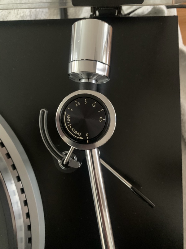

Ja, het is een lastige hoek om foto's te maken. maar het resultaat ziet er toch heel behoorlijk uit zo.zekerpixels schreef op vrijdag 30 september 2022 @ 19:45:
Geen idee welke spiegelende protractor dit is, er staat geen naam op (A120.9 en B 66.04) en ik heb er ook een aantal uitgeprint want misschien was dat wel handig.
Ik weet hoe die uiteindelijk moet komen, dus de stylus op punt A en B en dan moet de reflectie van de cantilever recht zijn. Daar kijk je dan naar op het punt dat de reflectie van de lijn op de protractor, recht eronder zit. Maar, nou een foto ervan maken blijkt nog niet zo gemakkelijk, maar ik kom in de buurt.
(links A en rechts B )

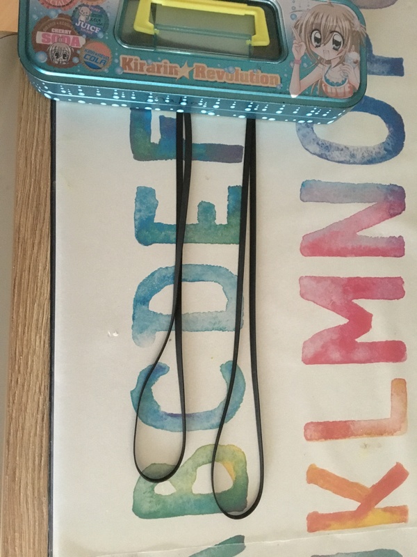

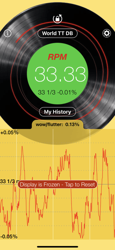

Zo! €13 en tien seconden later, en de TD 145 mk1 draait ook op 45 RPM als een zonnetje! De nieuwe Thakker snaar doet perfect wat ie moet doen, direct en zonder enig gedoe.
Nu kan ik fijn naar de Linda Lindas luisteren!
Het is duidelijk te zien dat de oude snaar echt aan vervanging toe was!

De 401 loopt prima. Wow/flutter zijn natuurlijk niet helemaal van quartz DD niveau, maar ruim onder de 0,1%.
(goede quartz DD tafels meten tussen 0.02 en 0.04% op mijn telefoon met deze app)
Dit is na schoonmaak; daarvoor was het een stuk slechter.
Maar het is grappig èn verwonderlijk dat hij goed loopt, en dat het toerental ook heel goed regelbaar is, zonder elektronica, en zonder een mechanisch systeem wat een pulley groter of kleiner maakt oid.
Het is namelijk een eddy current rem. En dat werkt gewoon heel goed.

Dat ziet er inderdaad goed uit, nette waardes. Op zich verbaast het me ook weer niet dat het goed werkt, als het plateau zwaar is en het lager goed dan kom je al een heel eind.mr_petit schreef op zaterdag 8 oktober 2022 @ 22:32:
Overigens heb ik nu zelf icm een Samsung Galaxy 6 telefoon ook die app gebruikt en nog een andere, en ik constateer dat de meting hier met de Android apps stelselmatig lager uitkomt dan met de iPhone RPM app, zoals ik eerder al vermoedde. Ik zal daar nog wel een paar screenshots van posten.

Toevoeging: hier de RPM / wow plaatjes van een meting op dezelfde draaitafel.
- Metingen direct na elkaar
- Metingen zijn herhaalbaar en representatief
- Bij meten gebruik gemaakt van de hoogste meetnauwkeurigheid die de app toelaat (langste meettijd)
- Telefoons telkens met het zwaartepunt zorgvuldig uitgelijnd boven het midden van de spindle
(Edit: interessante ontwikkeling: ik zie net dat de 2e Android app RPM Turntable speed nu ook beschikbaar is voor iOS / iPhone! Hiermee kan ik de Android Samsung Galaxy en iPhone 1 op 1 vergelijken. Een update volgt.)
Android app 1 gemeten op Samsung Galaxy S6: wow "2-sigma" +/- 0,03%, min / max speed -0,04% tot +0,05%
Android app 2 gemeten op Samsung Galaxy S6: wow "2-sigma" +/- 0,06%, wow RMS +/- 0,04%, min / max speed -0,09% tot +0,10%
iOS RPM app gemeten op iPhone 11 Pro: "wow/flutter" 0,13%, min / max speed -0,05% tot +0,04%.
*De iOS app toont precies de 33,33 rpm snelheid omdat je deze kan kalibreren op je specifieke telefoon (hij past dan een correctiefactor op de snelheid toe). De conclusie dat de draaitafel goed op snelheid loopt en de factor correct is heb ik kunnen trekken op basis van het feit dat ik op een set van 5 draaitafels in quartz locked 33 rpm stand mbv deze correctiefactor een 33,33 rpm snelheid meet +/- 0,01 rpm. De Android apps hebben geen mogelijkheid tot toepassen van een correctiefactor om afwijkingen van de gyroscoop te corrigeren.

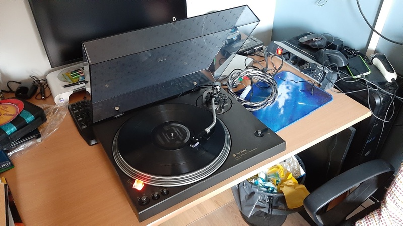

Jouw Realistic LAB-390 platenspeler is zo te zien een regelrechte kloon van een Technics SL-D2. Japan made, technisch gezien is er zo te zien een Technics SL-D2 motor, plateau, return mechanisme en een SL-23 arm (zonder gimbal ophanging) gebruikt, aangevuld met een goedkopere behuizing. Mits in technisch goede staat zal je daarmee prima van platen kunnen genieten. Voor de zuiverste klanken raad ik het reinigen van de speed selector, pitch control en 2 speedpots (33 en 45 rpm) van harte aan (met alcohol en contact spray), plus het bijregelen van die 2 speedpots op het midden van het bereik van het pitch control wieltje.
Radioshack catalogus 1981:
De meeste verbetering zal hem waarschijnlijk in het element zitten wat je eronder monteert. Welk element zit er nu op, en heeft die een originele naald in goede staat?

ik heb een tijd je geleden de binnen kant greinigt van de speed en pitch controlen de 2 speedpots ( 33 en 45 )
waar de schijf in draait heb ik 1 drupel olie gedaan want ik kreeg het de 33 en 45 niet af gesteld .
ok dat is alemaal gedaan .
het is denk ik een originele Shure RS 5T ik heb in die tijd hem nieuwe gekocht en nooit een naald vervangen .
moet ik de naald ook met iets reinigen ?
als het zo zit dan denk ik dat ik hem ga houden en moes ik een Technics SL - D2 kunen kopen is die meschien beter dan de mijne .
ik denk dat er moeilijk onderdelen te vinden zijn van de mijne he .

@Goofy1
Als jouw naald/element er al sinds de aankoop onder zit is deze vrijwel zeker versleten. Naalden gaan ongeveer 1000 uur mee. Ik zou een Audio Technica ATVM95E element (kost <50 euro) kopen en eronder zetten. Ook bij een andere gebruikte platenspeler is het maar de vraag of de naald nog goed is.
Dus je hebt eerst geprobeerd met de 33 en 45 speed potmeters de snelheid in te stellen maar dat lukte niet? Hij kwam niet genoeg op snelheid? En na één druppeltje olie ging het afstellen op de juiste snelheid wel? Dat is toch wel verdacht, dat is geen normaal gedrag voor een Technics motor / lager.Goofy1 schreef op maandag 10 oktober 2022 @ 14:26:
Het mooiste zou zijn hem even uit elkaar halen en helemaal schoonmaken met alcohol, en dan een goede hoeveeheid olie op de spindle verspreiden.
Ik denk dat hij sowieso wel iets meer dan 1 druppeltje kan gebruiken, 2, 3 of zelfs 4 kan geen kwaad. Zoveel dat er bovenin het randje rondom waar de spindle zijn behuizing in gaat net een "badje" blijft staan, dat trekt er dan vanzelf langzaam in bij het draaien. Spindle (asje) een stukje omhoog trekken en dan rustig per druppel toevoegen en een aantal keer ronddraaien, zodat de boel niet overloopt.
Ik zou het advies van @coinman63 opvolgen en een nieuw element (dus met nieuwe naald) kopen. Dan ga je er echt op vooruit.het is denk ik een originele Shure RS 5T ik heb in die tijd hem nieuwe gekocht en nooit een naald vervangen .

Reinig en smeer dus eerst het plateaulager. Let wel op dat als je de lagerbus echt met alcohol en wattenstaafjes gaat reinigen je vervolgens echt meer dan een druppel olie nodig hebt om de sinterbronzen lagerhuis weer te verzadigen met olie (het is een soort spons en neemt de olie op). Doe ook wat olie op de lageras zelf en verspreid dat goed. Gebruik liefst een zuivere olie zonder toevoegingen die niet te dik is maar ook weer niet heel erg dun. ISO VG 68 compressor olie is perfect.Goofy1 schreef op maandag 10 oktober 2022 @ 16:19:
ok, dan ga ik morgen hem nog eens onder handen nemen en als goed kuisen .
Vervolgens ook de potmeter onder de pitch control bedieningsknop reinigen met alcohol of IPA (echt een flink aantal keer volledig heen en weer draaien zodat corrosie goed los komt) en smeren met niet-corrosieve contact spray. Dus géén Kontakt 60 (die rooie, de Kontakt 61 is niet corrosief) maar bijv Contact Cleaner 390 all-in one (oud Philips recept) of Tuner 600 (die laatste smeert alleen niet, het verdampt volledig, bij oudere contacten vaak geen voordeel). Gebruik je wel Kontakt 60 dan mag je daarna heel snel heel goed spoelen met veel IPA om het te verwijderen...
Stel vervolgens deze knop precies in het midden van zijn fysieke range in, dus dat je even ver naar links als naar rechts kan draaien. Dat is het nulpunt wat je wil hebben.
Zet vervolgens de platenspeler aan en laat hem minimaal 15 minuten draaien niet alleen om de olie in het lager zich goed te laten verspreiden..
Vervolgens ga je met de interne 45 rpm potmeter eerst 45 toeren zo afregelen dat de stroboscoop stil staat, met dus nog steeds die pitch control bedieningsknop netjes in het midden.
Daarna schakel je over op 33 toeren en doe je hetzelfde met de 33 rpm potmeter, uiteraard weer zonder aan de pitch control bedieningsknop te komen.
Nog even verifiêren door weer naar 45 toeren te switchen en ook nog een keer naar 33, indien nodig nog een beetje bijstellen.
Als het goed is loopt de speler nu op 33 en 45 toeren (nagenoeg) perfect zonder aan de pitch control knop te hoeven draaien, en heb je de maximale pitch range om de snelheid te vertragen / versnellen.

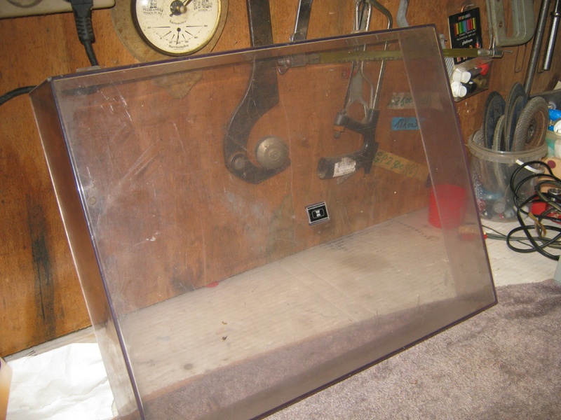

Die kap kun je nog prima redden door hem te wetsanden (schuren met watervast schuurpapier) oplopend in fijnheid. Bijvoorbeeld schuurpapier met grit 800, 1000, 2000 en 3000. Daarna polijsten met een polijstmiddel dat bijv. ook bij auto’s wordt gebruikt. Wel het merkje in het midden even afplakken of verwijderen.
Coinman63 eerst dacht ik het met die zets te doen die je kan kopen voor Koplampen van auto's te doen maar dat is ook vrij duur .
ik heb gezien dat er schuurpapier met grit 800, 2000 en 3000 met polijstmiddel en sponsen en schijf te koop zijn voor op boormachien te plaatsen maar dan moet je boormaschien op 200 toeren kunnen zeten he .
komt wel goed hoor .
Wel met de hand doen hoor! Althans het schuren. Dan heb je veel meer controle en voorkom je ook dat de kap breekt. Bovendien moet je één kant op schuren (van richting wisselen met elke schuurgrofte) en niet rondjes draaien.

Ook het plateaulager? Loopt ie nu mooi stabiel (wow & flutter?). En krijg je nu 33 en 45 wel goed op toeren met de pitch control in het midden? Dat was immers het doel?gisteren mijn platenspeler vol ledig op nieuw gekuist binen en buiten ziet er nu wel goed uit .
