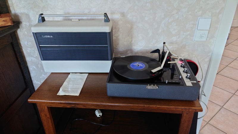

Wel geen vinyl, maar wel de voorloper ervan.
Bij het zoeken naar papieren stuitte ik in het oude huis van mijn ouders op een verzameling 78-toeren platen. Ik wist dat ze die hadden, maar kon ze tot nu toe niet vinden.

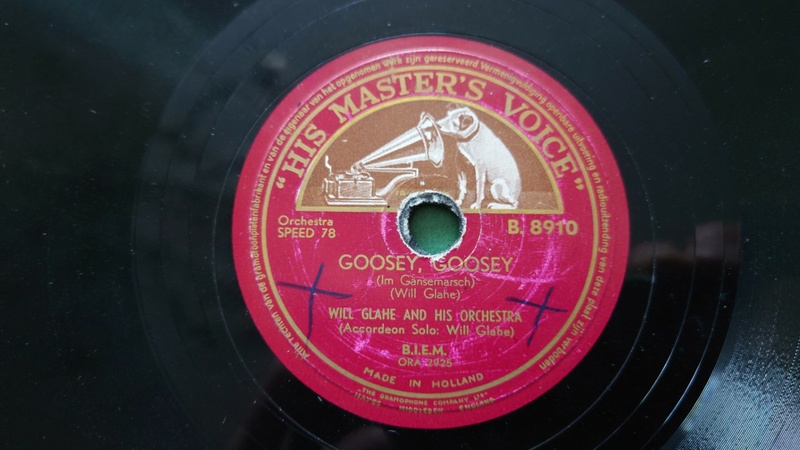

Een aantal zijn nog in Italië gekocht (misschien door mijn opa)

Deze platenspeler uit eind jaren 60, begin 70 heeft nu toch weer een functie :)

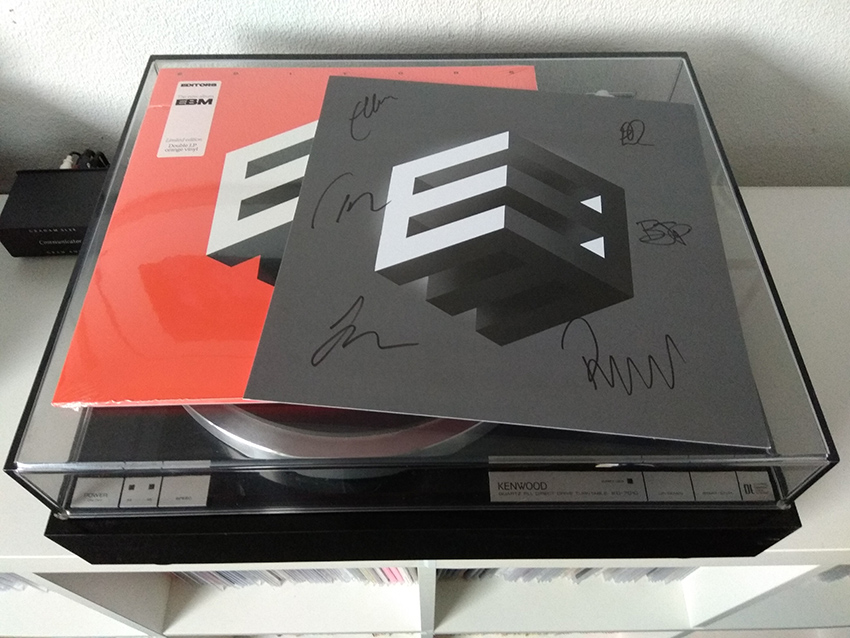

Toevallig vandaag de nieuwe van de Editors binnengekregen van Plato.

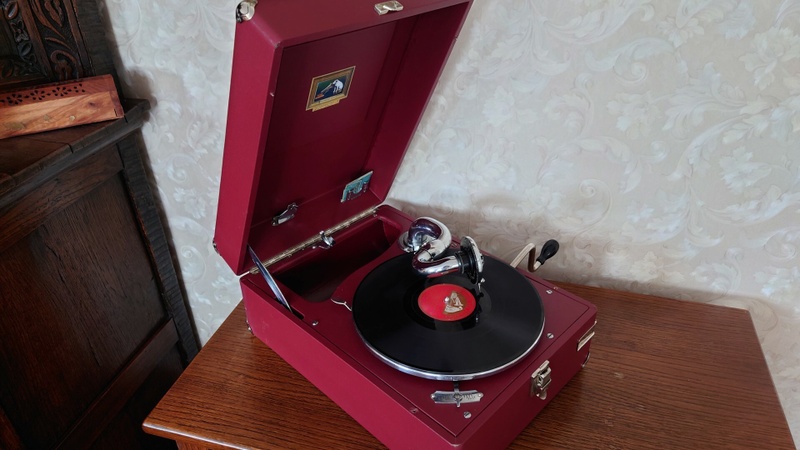

Mijn nieuwste aanwinst, een HMV 102 uit halverwege jaren 30. Nu kan ik 78-toeren platen in stijl afspelen. :D

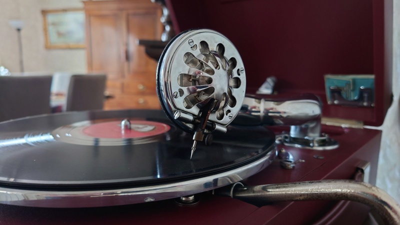

Over naalddruk zullen we het maar niet hebben...
