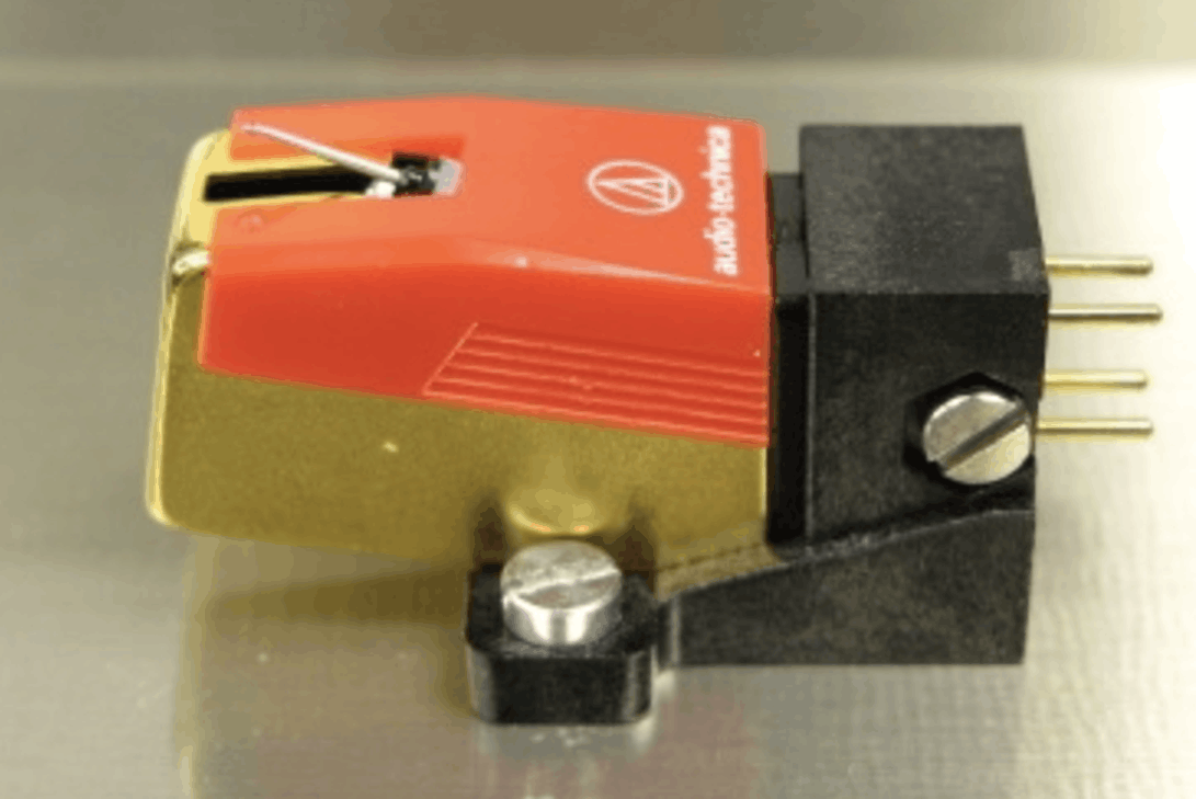

Ik ben destijds overgestapt van een Ortofon tipped Elliptical diamond element naar de AT VM540ML en wow wat gaf dat een verbetering. Helder, rijk, open en o, ja geen enkele inner groove distortion meer omdat deze Microline heel strak trackt.
De 740ML is voorzien van een aluminium body Mount, waar de 540 een eenvoudige kunststof gebruikt. Ikzelf heb dat opgelost door het kunststof gedeelte van de 540ML te vervangen door de RigB, a precision CNC machined piece of Heat treated T6 Aluminium die zorgt voor een nog solidere basis voor de prima 540ML (of 740ML of andere AT's ) cartridge.

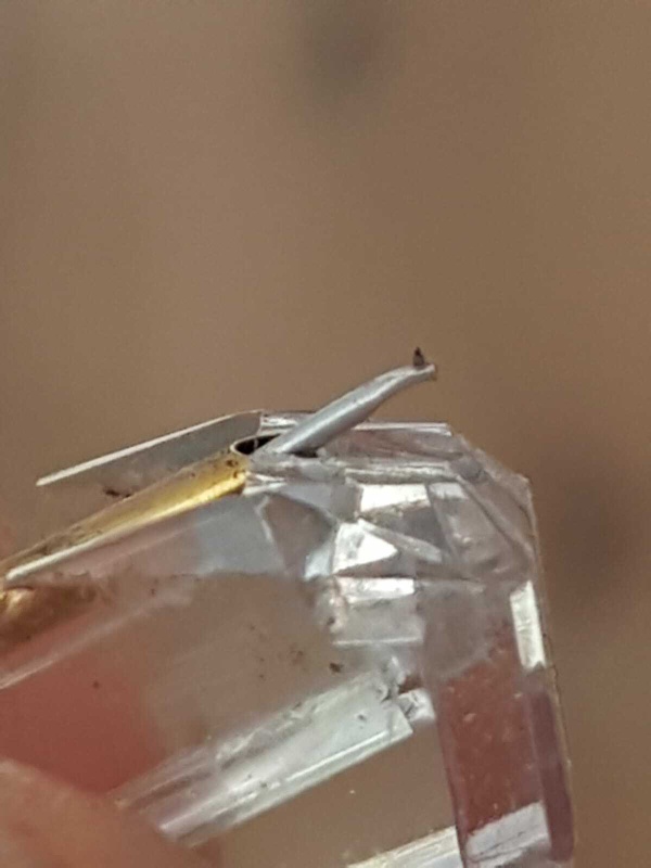

Heel eerlijk, als een bonded tip beter klinkt en meer live muziek gevoel geeft dan een microline of een naakte diamant, dan zou de bonded tip alsnog mijn voorkeur hebben ondanks de eenvoudigere en wellicht minder goede techniek.
Ik denk niet dat je de effecten van een andere naaldvorm (bonded tip oid) moet zien als dat muziek er meer een 'live gevoel' van krijgt oid.
Je moet meer denken in verschil in trackingsprestaties. Dus vervorming en detail.
Neem bijvoorbeeld bekkens en hi hats. Dat zijn instrumenten die ontzettend lastig te tracken zijn omdat er details zitten in hoge frequenties (korte golflengtes).
Een bonded elliptical kan die slechter aftasten dan een naked microline. Ten eerste omdat de contactpatch van een microline smaller is en dus kleinere verschillen in richels kan waarnemen en ten tweede omdat de tip lichter is. Ook een tapered (taps toelopende) cantilever werkt hier aan mee (ook daarbij is de naaldtip lichter)
Dus bij een bonded elliptical lijkt het meer alsof aanslagen op bekkens en hi hats bestaan uit witte ruis terwijl je met een microline echt de aanslag van de drumstok op de bekkens hoort en dat soort details.
Naar mate je bij de binnenste groeven komt wordt dit verschil steeds groter. Ook veranderen S klanken minder snel in een slissende ruis (met name bij vrouwenstemmen) op de binnenste groeven met een nude microline naald.
Dit fenomeen kan ook in het stemgebied optreden. Minder vaak, maar àls dit optreed, is het zeer hoorbaar.
Ik heb hier wel eens een testje geplaatst met fragmenten van een nummer van Everything but the girl, waarbij een AT-95e (bonded elliptical op straight cantilever) volledig de fout in ging en een AT-440mla (nude ML op tapered cantilever) en een DL-160 (MC met tapered cantilever en nude elliptical) het hoorbaar beter afspeelden. (dat was een blinde test)
Dus eigenlijk zie ik geen voordeel aan een bonded naald, behalve de prijs. Het is niet voor niets dat àlle elementen onder de €100 een bonded naald hebben.
En bij sommige merken krijg je vanaf €100 een nude naald, en bij andere merken is dat pas vanaf €500.
Maar die overweging is m.i. altijd financieel. Het ene merk wil gewoon meer winst maken, danwel heeft minder goede afspraken met een naaldleverancier dan andere. (geen enkel cartridgemerk maakt z'n eigen diamanten naaldtips, die worden altijd ingekocht van andere leveranciers).
Dus bij alle merken zie je eigenlijk dat modellen met bonded naalden het goedkoopst zijn, daarna komen de modellen met nude ellipticals, en daarna pas de modellen met complexere naaldvormen zoals Microline/microridge, shibata, Gyger 1&2, VdH 1&2, vital line etc etc (al deze vormen vallen onder de verzamelnaam 'line contact', maar sommigen hebben weldegelijk bepaalde voordelen tov anderen)
Microline heeft ook als voordeel dat deze langer meegaan, of althans, de kwaliteit van de aftasting veranderd nauwelijks gedurende de levensduur. Bij de meeste andere naaldvormen is dat wèl het geval.
Dus de voor- en nadelen spelen op een ander vlak, maar zijn niet te ontkennen.
Dus ik heb altijd zo m'n twijfels waarom je een element met straight cantilever en soms zelfs een bonded naald zou komen als je ook voor dat geld (of soms zelfs aanzienlijk minder!) een tapered cantilever met nude microline naald kan krijgen.
Maar iedereen is natuurlijk vrij z'n geld te besteden aan wat ie wil :)
En dan zijn er nog tal van andere factoren waarop je kan letten, zoals de output van het element, of de hoeveelheid zelfinductie, compliantie etc,
Die kunnen klank, of kabel danwel phonopre keuze danwel armkeuze sturen om de beste combinatie te krijgen, maar zijn m.i. toch minder bepalend dan naaldtip en cantilever.

De SG-1R lijkt een behoorlijk standaard bonded conische naald te hebben. Deze versie (met conische naald) heb ik overigens nog nooit te koop gezien (en is dus veruit de zeldzaamste) en de SG-1L is moeilijk om te zien onder de microscoop. Het lijkt een soort van bonded hyper elliptical.
Maar het is lastig te zien; scherpstellen is lastig omdat de naald raar onder het ding zit, ik kan niet echt dichtbij komen van voren:
SG-1L (line contact):
Inderdaad bonded en ziet er inderdaad uit als een hyperelliptical. Line contact is ook zo'n vage term. Normaal kan je er toch vanuit gaan dat dit een nude diamantje is.
Normaal zijn ze meestal nude, maar er zijn volgens mij ook wel bonded line contact en andere complexe naaldvormen geweest zoals bonded shibata's.
Maar voor deze toepassing is het natuurlijk niet zo belangrijk of de tip bonded of nude is. Het gaat hier om de wrijvingskracht die de naaldtip ondervindt.

zo ongeveer.. het bovenste kunststof deel van de elementbehuizing is vervangen door een gegoten aluminium behuizing. (net zoals dat de 740ML een alu behuizing heeft ipv een kunststof behuizing)
De alu behuizing is met zeer veel precisie gemaakt en vooral de manier waarop je het element aan je headshell monteert is veel meer solide dan de boutje-moertje oplossing die er normaliter gebruikt wordt.
De alu shell is idd iets (1,4 gram) zwaarder dan de kunststof variant en uiteraard heeft dat invloed op de compliance. Dit allemaal uitgezocht en doorgerekend met alle hulpmiddelen die je daarvoor kunt vinden op vinylengine.com (en het viel binnen de gewenste kaders), geluisterd naar de mening van mensen die dit eerder gedaan hebben EN vooral zelf eerst mogen testen zonder en mét de RigB upgrade. twee headshells met de beide opties en (wel mét goed instellen van de arm) beluisterd met albums die ik vrij goed ken.
En ja, ik vind het óók net effe mooier, maar ik luister vooral naar mijn platen ;)

Cap schreef op woensdag 24 augustus 2022 @ 18:52:
... dan passen daar naalden op van o.a. de AT120, 440, 530, 540 etc ½-inch elementen. :)
Is dat niet krap met die ~1,5 gram naalddruk?
Zo'n Jico SAS op boron cantilever is een mooie exoot denk ik.
Dat zou mijn favoriet zijn.
En eigenlijk is die prijs nog niet zo gek, past binnen het budget :) (en is ontworpen voor 1-1,5gr VTF)
€237,50 bij mr stylus(DLD):https://mrstylus.com/en/product/national-eps-202-es-sas-on-boron/
En €249,- bij rik stoet (NL):https://www.rikstoet.nl/a-58552483/jico/jico-naald-voor-national-technics-eps-202-ed-sas-op-boron-cantilever
Een AT-VM540ML naald kost ook al €185 (bij thakker) en heeft geen boron cantilever (wel een tapse alu cantilever). Ik denk dat die boron cantilever die extra €50 het wel waard is.
Ik weet niet hoe goed die body van de EPC-P202c is.
Bij AT is de body van de AT-vm540 serie vrij goed (elektrisch gezien). Kleine tolerantie tussen links/rechts qua zowel inductie als weerstand, en de inductie verandert ook weinig met de frequentie.
Ik verwacht dat de AT-vm540 body vanwege dat laatste gelamineerde spoelkernen heeft. Maar niet alle AT bodys hebben dat: de goedkopere niet, dus de AT-91, at-95, at-vm95 bodies sowieso niet.
Ik weet niet hoe dat zit met die andere t4p elementen, maar dat is wellicht iets om op te letten.

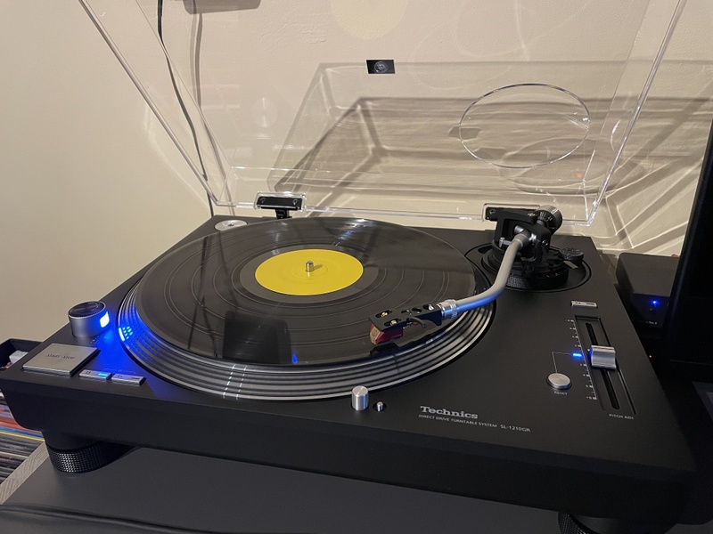

Afbeeldingslocatie: https://tweakers.net/i/w7v0-IOlIVcgvsrOA93IUMfZStY=/800x/filters:strip_icc():strip_exif()/f/image/UEv26DW9uf05HyftxRWmIhgR.jpg?f=fotoalbum_large
Afbeeldingslocatie: https://tweakers.net/i/Ntz-ujaMeVY5l6USXfErIknPyAA=/800x/filters:strip_icc():strip_exif()/f/image/wHtpE1LiPPCKxCt8WK5EmSdm.jpg?f=fotoalbum_large
Gisteren eindelijk het elementje ontvangen zodat ik het kon monteren/uitlijnen. Toch een goed uurtje aan bezig geweest, zeer moeilijk om een goed zicht te hebben of hij recht staat op de protractor.
Heb maar 2 platen kunnen spelen, dus ik zit nog ver van de 20 uur inlooptijd, maar klinkt op het eerste zicht echt niet slecht. Enkel de laagste bassen ontbreken wat punch/grunt.
De platenspeler blijk sinds vorig jaar in Maleisië gemaakt te worden, hoewel hij toch mooi oogt zit er wat van een lelijke kras op het mechanisme dat de toonarm omhoog/omlaag heft en is het tegengewicht nogal ruw afgedraaid (wat toch ook de bedoeling niet lijkt).
Verder deze 3 nog mogen ontvangen vandaag, te laat verzonden en dan nog eens 2 weken onderweg van het VK :'(

  • mr_petit
  • Laatst online: 02:49
mr_petit
opperprutser
DenHond schreef op donderdag 25 augustus 2022 @ 17:16:
Ik ben benieuwd naar je ervaringen met dit element als je wat meer albums gespeeld hebt.
Om goed te kunnen zien of een element haaks op de protractor staat kan je met een stukje plakband een stift van een vulpotlood voor op het rechte deel van het element plakken. Die vulpotloodstift steekt dan aan beide kanten haaks uit.
"man is not truly one, but truly two,"
  • DenHond
  • Laatst online: 03-11 11:32
mr_petit schreef op donderdag 25 augustus 2022 @ 17:37:
Ok, die truc zal ik eens proberen, thanx d:)b
  • Cap
Cap
mr_petit schreef op woensdag 24 augustus 2022 @ 22:17:
Gewogen:
AT132EP element 5,69 gram.
De originele ATN132EP naald 0,36 gram, totaal 6,05 gram.
De ATN130E naald zonder naaldbeschermer 0,71 gram, totaal 6,40 gram.
De ATN144MLa naald zonder naaldbeschermer 0,66 gram, totaal 6,35 gram.
(Naaldbeschermer weegt 0,18 gram maar die laten we er dus af.)
Je zit dus 0,3 a 0,35 gram hoger dan met de standaard naald, dus op 1,55 a 1,6 gram.
De 1,25 gram T4P spec kan je halen als je dat zou willen. Je kan namelijk met behulp van de verstelling 0,3 gram verlaging zeker bereiken, 0,35 gram vast en zeker ook nog wel: je kan nog even door onder het 1,0 gram streepje. (Sowieso heb ik gemerkt dat je eigenlijk zelf even goed moet nameten wat de naalddruk werkelijk is, want die naalddrukinstelling met veer is niet altijd even nauwkeurig (gekalibreerd). Je kan er zo 0,1 of 0,2 gram naast zitten (te laag). Lastig klusje, want de klep moet naar beneden terwijl je weegt omdat de naald daar immers in zit, en de platenspeler moet in de "play" stand staan omdat anders de naald niet daalt.)
Maar ik adviseer altijd wat hoger te gaan zitten dan de 1,25 spec, ook bij de originele naalden. 1,4 gram is prima, het geeft betere spoorprestaties en je bent minder gevoelig voor krasjes of vuile plaat/naald.
De aanbevolen naalddruk voor de AT-440MLa is 1,0 tot 1,8 gram, 1,4 gram zit precies in het midden. Ik ga zelf ook daar wat hoger, eerder 1,5 a 1,6 gram. Daar zit je dan zonder iets te verstellen precies aan de 1,25 gram instelling van een T4P platenspeler. :P
Zeker, ook Jico maakt dit soort exotische cantilever/diamant combi's niet zelf en zal ze betrekken van Adamant Namiki. Het zal toch wel op zeker een Namiki MR (MicroRidge) zijn met boor cantilever, hetzelfde naaldje als de Audio Technica Microline (die ze daar uiteraard ook betrekt, er is in die klasse geen andere keuze. Ja, ze rekenen andere prijzen aan Audio Technica, zoveel is duidelijk. ;)).
Ik heb hele sets van de P series Technics elementen gehad en doorgemeten (P202c, P22, P23, P24, P30, P33, etc). Bij de P22 tot P33 zit er eigenlijk geen verschil in de body, maar de EPC-P202c heeft de kleinste tolerantie wat betreft kanaalongelijkheid en de laagste inductie en DC weerstand dankzij de laminated cores. Die zit echt wel op het niveau van de betere AT's.

  • mr_petit
mr_petit
opperprutser
Cap schreef op vrijdag 26 augustus 2022 @ 12:23:
De aanbevolen naalddruk voor de AT-440MLa is 1,0 tot 1,8 gram, 1,4 gram zit precies in het midden. Ik ga zelf ook daar wat hoger, eerder 1,5 a 1,6 gram. Daar zit je dan precies op zonder iets te verstellen aan de 1,25 gram instelling van een T4P platenspeler. :P
Ik speel zelf eigenlijk altijd op ~1,75 gram met de 440mla.
Eigenlijk zowel de 10hz als 100hz compliantie duidt er eigenlijk niet op dat de suspensie een hele lage naalddruk nodig heeft m.i.
Maar goed, eigenlijk vind ik aanbevolen naalddruk nog steeds de minst doorzichtige parameter.
Ik heb nog geen goede theoretische/meettechnische manier gevonden om dit echt vast te stellen.
Het zijn meer vuistregels. Ook die 100Hz meting die er eigenlijk wel voor bedoelt is, heeft volgens mij een behoorlijk variabel resultaat.

Als het element of de arm schuin lijkt te staan, dan is dat vervorming van de lens.
