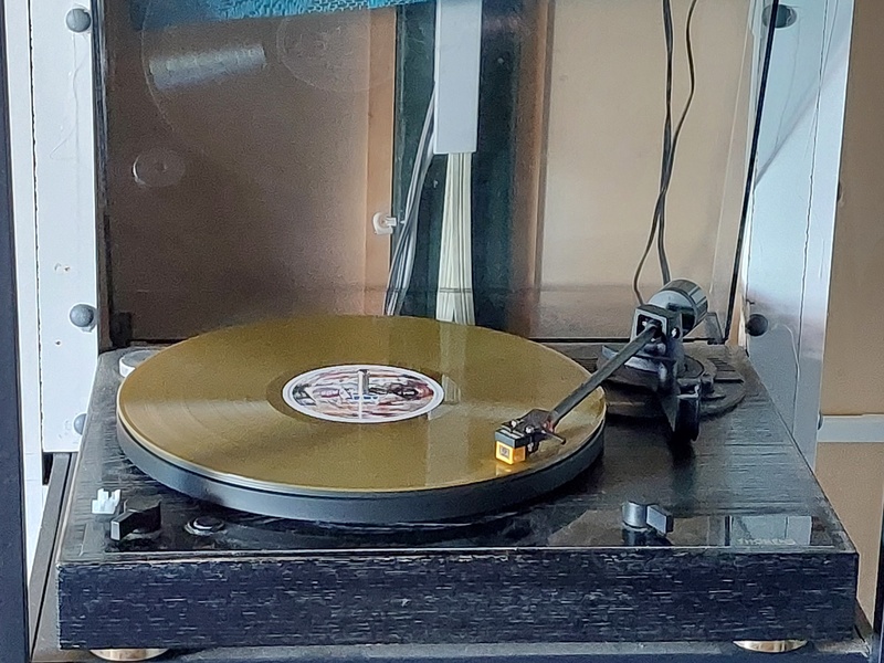

Naast dat de platenspeler van IKEA was ik eigenlijk meer verbaast erover dat SHM nog bestaat, ik had vernomen dat ze waren gestopt... Hun muziek was best oké, ik meen mij te herinneren dat ze in de Soundtrack zaten van WipeOut HD op de PS4...
Maar weer ontopic: Vandaag dacht ik even wat platen af te spelen maar het viel mij ineens op dat er veel vervorming en zelfs fluctuaties van volume aanwezig was. Tot op het punt dat het geluid bijna weg is. Dit lijkt niet aan de plaat te liggen, wat ik in eerste instantie wel dacht. Ook nieuwe lp blijken dit bovenstaande te hebben.. het lijkt erop dat mijn element aan het einde van z'n Latijn is...
[ Voor 51% gewijzigd door Toshirou op 12-06-2022 11:21 ]
Vinyl & CD's | Vinyl Insta | XBL tag: Yashirou | Google Pixel 9
  • Cap
Cap
Vreemd, klinkt als een slecht contact ergens in de keten, met name de headshellbedrading is al snel verdacht: de huisjes van de contacten willen zeker na wisselen van element nog wel eens te los raken en moeten dan even bijgeknepen worden. Bij SME headshells niet vergeten ook de headshell kant even te controleren en natuurlijk de contactpunten tussen headshell en arm. Een defect in de phono pre is ook niet uitgesloten. Pas als dat allemaal gecontroleerd en goed bevonden is zou ik gaan denken aan het element.

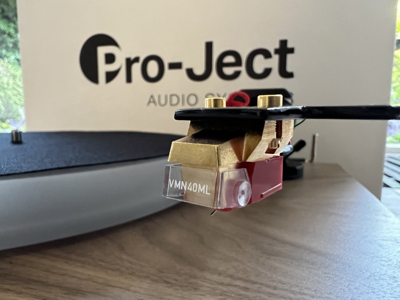

Hmmmm... Het is een redelijk nieuwe platenspeler (Pro-ject The Classic Evo met een Nagaoka MP-200) dus aan corrosie door ouderdom bij de contacten lijkt niet direct een oorzaak. Ik luister wel gemiddeld 3 uur per dag muziek en op de zondagen vaak meer dan 8 uur (2,5 jaar met dit element) dus slijtage dacht ik zelf al direct net aan.

@Toshirou zie mijn edit, niet zozeer corrosie maar slecht klemmende contactjes van de bedrading zou mijn first guess zijn. Probeer ook de naald te verwijderen (meteen even doorblazen van de connectie naald-element, hoewel de kans op vuil daarin erg klein is) en opnieuw te monteren, er is ook kans dat die net niet lekker zit.
Het zou wel heel zeldzaam zijn als een nieuwe Nagaoka MP-200 zomaar de geest zou geven, elementen hebben itt de naaldjes die erin gaan eigenlijk het eeuwige leven, op misschien de soldeercontactjes tussen bedrading en uitgangspinnen na als die slecht gedaan is. Een MM element is niet meer dan een set spoeltjes van koperdraad aan een connector... er beweegt niks.

Alles lijkt gewoon te kloppen. De contactpunten zijn in orde. Ook als de arm naar binnen draait zie ik geen spanning op de bedrading van de tonearm. Dus daar ligt het ook niet aan... Ook Stylus zelf is ontdaan van stof en is redelijk schoon.
Hmmm.... Zou het vuil kunnen zijn (er zat vorige week een hele bol opgestapeld stof op, misschien dat dit is gaan schroeien en erop vast is gaan zitten... even zo een wilde gedachten...
Zou hier de blauwe naald vloeistof (met meegeleverde borstel) een oplossing kunnen zijn?

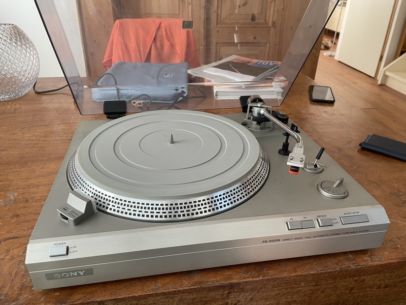

  • Sithlord76
  • Laatst online: 03-11 20:16
Laatst bij mijn ouders de oude audio moeten verplaatsen en daar staat een technics SL D3 (vol automaat). En daardoor vroeg ik mij af hoe dat bij mij zou klinken. Sinds deze week eigenaar geworden van een Technics SL D2 (half automaat). Na wat onderhoud en de rca kabel hebben vervangen komt er al heerlijk geluid uit en dat voor een plaat van de Golden Earring uit 1972.
Nu nog de naald vervangen. Ik dacht aan deze ( https://www.pickupnaald.n...de-elliptical-stylus.html ) omdat ik las dat elliptisch naalden langer meegaan en betere kwaliteit geluid doorgeven. Of zijn er andere opties beter? Het moet niet direct de wereld kosten omdat ik nog wel moet zien of het echt iets is.
Nu lees ik dat er snel een aparte voorversterker word aangeraden omdat het een nog betere ervaring zou geven. Die van een paar tientjes zou al een verschil geven. Nu speel ik via een Denon avr x4500 en klipsch rf 6000 de LP af maar zou ik dan al verschil gaan horen met een aparte voor versterker?
Ik merk al dat ik in een rabbithole ben gekomen.. :) :F

@cap Zou de voorversterker een probleem met de bovengenoemde kunnen zijn? Het gaat om een IFi Zen Phono van 1,5 jaar oud...

@Toshirou dat kan zeker, je zult het moeten uitsluiten door te testen. Zit het (vooral) in 1 kanaal? Wissel de L en R van de RCA kabels van de platenspeler de phono pre in om, verandert het probleem mee van kanaal of blijft het aan dezelfde kant zitten?
De iFi Zen is ook ruim instelbaar, volgens mij dmv dipswitches. Check ook deze contacten (schakel ze een paar keer om). Uiteindelijk kan het trouwens ook nog in de RCA kabels zitten.
Helaas heb je geen SME headshell op de Pro-ject, daarbij is even omwisselen van headshell met een ander elementje altijd erg handig om snel te vinden in welk deel de problemen zitten.
Blauwe naaldvloeistof kan geen kwaad, maar zoals gezegd haal vooral ook even de naald eruit, blaas het even door en zet hem terug. Je weet nooit...
PS een ander handig testje is om je versterker op heel laag (!) volume te zetten en met een klein schroevendraaiertje o.i.d. 1 voor 1 de contactpunten direct achter het element (dus op de connectoren vd bedrading) aan te raken, dus rood, groen, wit, blauw. Bij elke zou je dezelfde brom moeten horen zodra je dat doet. Kan natuurlijk ook dmv een multimeter, aan de ene kant de bedrading aanraken aan de andere kant de juiste pool van de juiste RCA plug, en doorgang meten... maar er even vanuit gaande dat je geen multimeter hebt. :)
Maar eerlijk, obv je omschrijving dat je vervorming hoort + zachter wordend geluid gok ik niet als eerste op een slecht contact maar op stof op je naald :P, dan op een defect in de phono pre (slechte tor of condensator, eventueel contactprobleem). Maar je zal het toch systematisch moeten nalopen voordat je conclusies kunt trekken. :)

Wat mij overigens wel altijd opvalt is wanneer ik het borsteltje onder de naald haal, er altijd het versterkte geluid dat de bostel de naald raakt door mijn rechter speaker komt. Er komt nooit geluid uit de linker kant.
Ik draai nu even een plaat en het borsteltje er vooraf even een lange tijd onder gedaan en voor zover klinkt het weer (even afkloppen 😉) goed. Maar heb voor de zekerheid een cleaner gehaald. Als het goed dan is het goed, anders wordt het verder kijken en alles nalopen.
UPDATE: Tevens kwam ik erachter dat mijn element niet goed was uitgelijnd. De protractor van Tonar toonde zowel aan de binnen als buitenkant een afwijking. Ook gelijk even gecorrigeerd.
Het afspelen van het album The Incredible Jimmy Smith - Homecookin' (Blue Note classic series) en John Coltrane - Blue Trane (Blue Note Top Ten series) vertoonde beide geen vervorming meer.

Sony ps-313 fa voor 10 euro bij de kringloop. Het stuurtandwiel bleef ratelen tegen de aandrijving op het plateau. Aan de onderzijde even wat schoonmaak- en smeerwerk gedaan en nu werkt ie prima.
Degelijke direct drive volautomaat eind jaren 70. Zeker geen topmodel, deze waren vaak onderdeel van een complete set. Maar niks mis mee.

Daar is inderdaad weinig mis mee. Het drive gedeelte met direct drive BSL motor is echt adequaat, de snelheidsafwijkingen zijn lager dan bij een moderne (instap)draaitafel en niet hoorbaar. Het plateau is net zwaar genoeg en de rubberen mat dik genoeg om resonanties te onderdrukken. Het plateaulager is kwalitatief in orde en hoeft eigenlijk nooit nieuwe olie vanwege de gesloten constructie. De arm heeft weinig poespas (uiteraard geen hoogteverstelling) maar voldoet dankzij de geringe speling op de lagers, het gemiddelde gewicht en de handige universele SME headshell.
Als je al ergens wat op kan aanmerken bij dit soort spelers is dat de kast altijd een vrij holle kunststof 'doos' is, en zo klinkt ie ook als je er een tik op geeft. Maar ook dat kan zeker erger, dit is geen plastic van het hardste en dunste soort.
Al met al zijn dit soort S-armige Sony's van eind 70-er en begin 80-er jaren hartstikke fijne en betrouwbare draaitafels waarmee mensen na een beetje schoonmaak- en smeerwerk voor relatief weinig geld prima van hun platen kunnen genieten zonder de noodzaak te voelen tot upgrades.
Beetje vergelijkbaar met de PS-T series, ook een aantal overeenkomsten met de PS-11 en 22 draaitafels maar net even lichter gebouwd.
