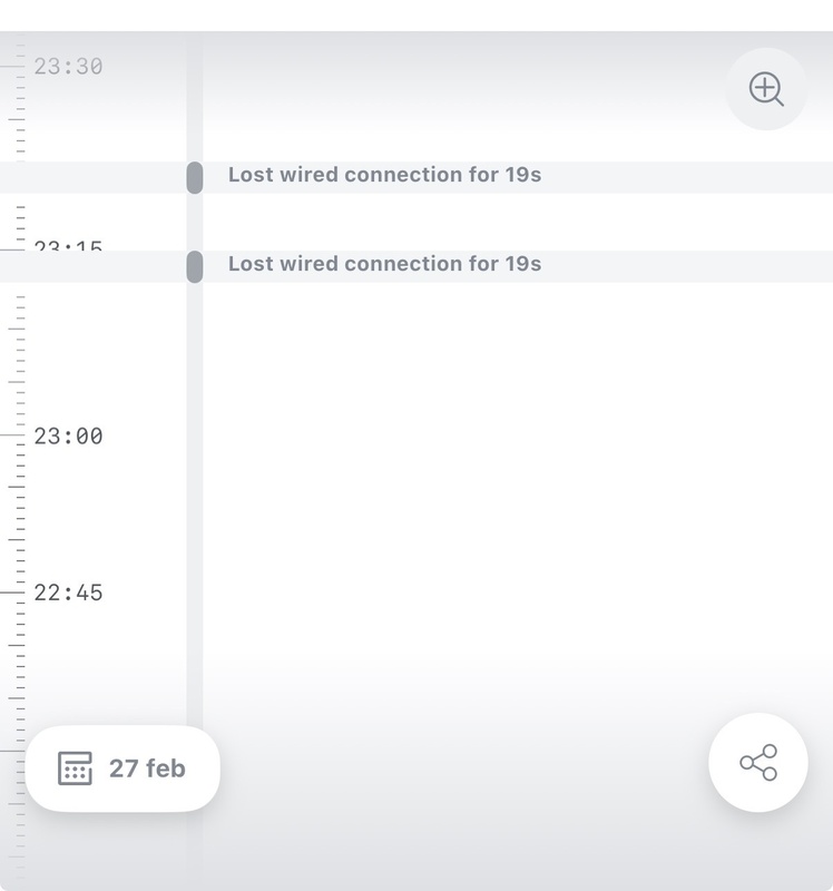

  • Polyphemus
  • Laatst online: 16:00
Het begint nu toch wel vervelend te worden. Ik ben inmiddels aan mijn derde G6 Entry toe, en net toen de postbezorger aanbelde, ging ie weer offline. Met geen mogelijkheid meer op te starten, PoE lampje doet het wel maar verder niks. Andere PoE adapter doet ook niks
Dit begint toch wel opvallend te worden.

  • Polyphemus
ASS-Ware schreef op maandag 9 februari 2026 @ 19:21:
Met of zonder gong/rinkel aangesloten?
Zonder, ik heb een alarm trigger op een Shelly gezet. Hij belde aan en toen stuk. En zo hard drukte de bezorger nou ook weer niet. Mijn eerste had precies hetzelfde probleem. Ging spontaan uit (zonder aanbellen).
Ik heb de 30W PoE+ adapter erbij gekocht, maar die begin ik nu wel te verdenken. Misschien blaast die de deurbellen wel op op een gegeven moment.

Ook geen belvoeding dus. Ze kunnen letterlijk alleen met PoE gevoed worden. Net als de G4 Doorbell Pro PoE Kit.
En PoE hoort een handshake te hebben om het juiste vermogen te geven, zodat de client bepaald hoeveel stroom er getrokken wordt. De G6-Entry heeft 16W PoE+ nodig, is de kabelkwaliteit wel in orde?

  • BobB
  • Laatst online: 27-11 15:48
Polyphemus schreef op maandag 9 februari 2026 @ 19:50:
Ik weet zo niet wat voor piek in vermogen hij wil hebben als er gebeld wordt en er beeld/geluid doorgegeven moet worden, maar die van mij is op dit moment 5.6W in stand-by aan het verbruiken. Da's dus best een aardig verschil ;)
Hier verder geen klachten meer over de G6 Entry. Nadat de gekke 2-way-audio-bug gepatcht is heb ik er verder geen klachten meer over. Is rechtstreeks aangesloten op een Cloud Gateway Fiber.

Ik heb op willekeurige tijdstippen dat mijn G6 bullet kortstondig offline gaat (max 1 min). De camera is verbonden met een unifi device bridge die goed verbonden is aan het netwerk en nog geen enkele keer is uitgevallen.
Ligt dit aan mijn UTP kabel? Of vocht ergens tussen? Moet de naden tussen de bakstenen en de camera afkitten?

Pirlo schreef op vrijdag 27 februari 2026 @ 23:23:
Ik heb dit sinds de update van de protect app ook enkele keren gehad, lijkt me niet dat het aan de kabels ligt.

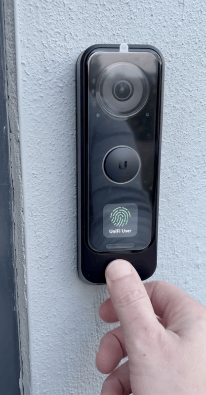

Voor dat ik zaken overhoop gooi in protect, Ik heb de G4 pro deurbel na 2 jaar in huis hebben eindelijk eens geïnstalleerd :')
Afbeeldingslocatie: https://tweakers.net/i/Lpjfv3eH--S5Bp-2AfqnXsIMyXw=/x800/filters:strip_exif()/f/image/d5Dn002fxK6QiCz4sudb3PzR.png?f=fotoalbum_large
Met het programmeren van vingers :+ schrijf ik ze nu allemaal toe aan een bestaande user, maar je kunt als je dat doet ook meteen een user toevoegen. De vraag gaat over dat laatste. Als ik een vinger toevoeg en daar een nieuwe user aan koppel, moet ik dan in de backend ook een user daarvoor inrichten?
Kortweg hoop ik dat ik aan een vinger een naam kan hangen en dat was dat, maar iets zegt me dat dat niet zo werkt :D

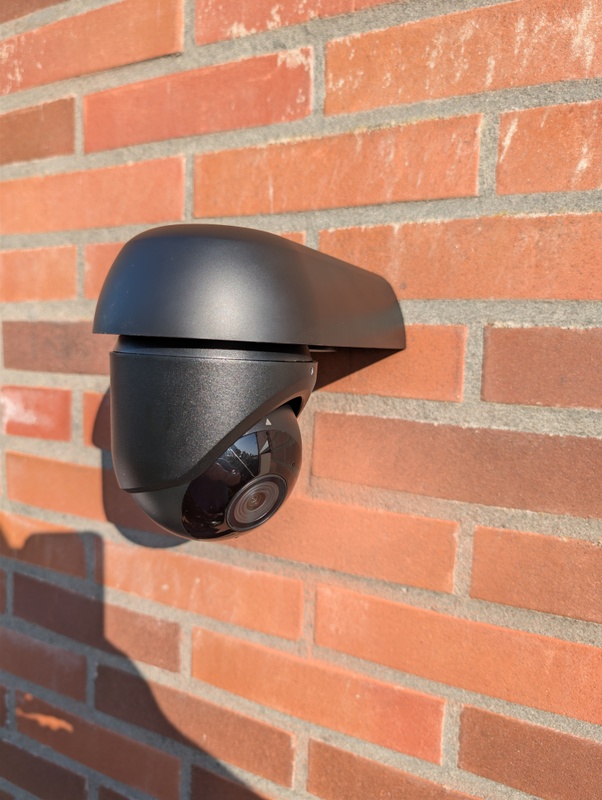

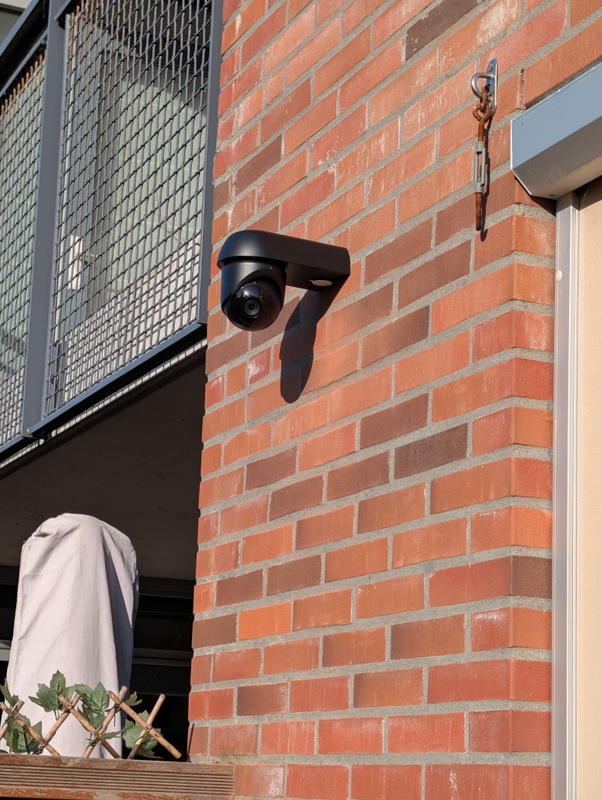

In de bloedhitte even wat staan klussen.
Heb aan de andere kant een witte G6 hangen, nu dus volledig beeld.
Snap alleen echt niet dat de turret met alleen maar die inbus vastzit. De mount is een stevig ding, met echt een soort beveiliging dat je die er niet zomaar afschroeft.
Nu even de tips van hierboven goed toepassen qua lijnen en detectie.

pinda powerrr schreef op maandag 25 mei 2026 @ 20:51:
Is dit de standaard mount? Ben ook in de markt voor 3 camera’s dacht dat ik 3x de bullet nodig zou hebben maar dit ziet er ook goed uit!
