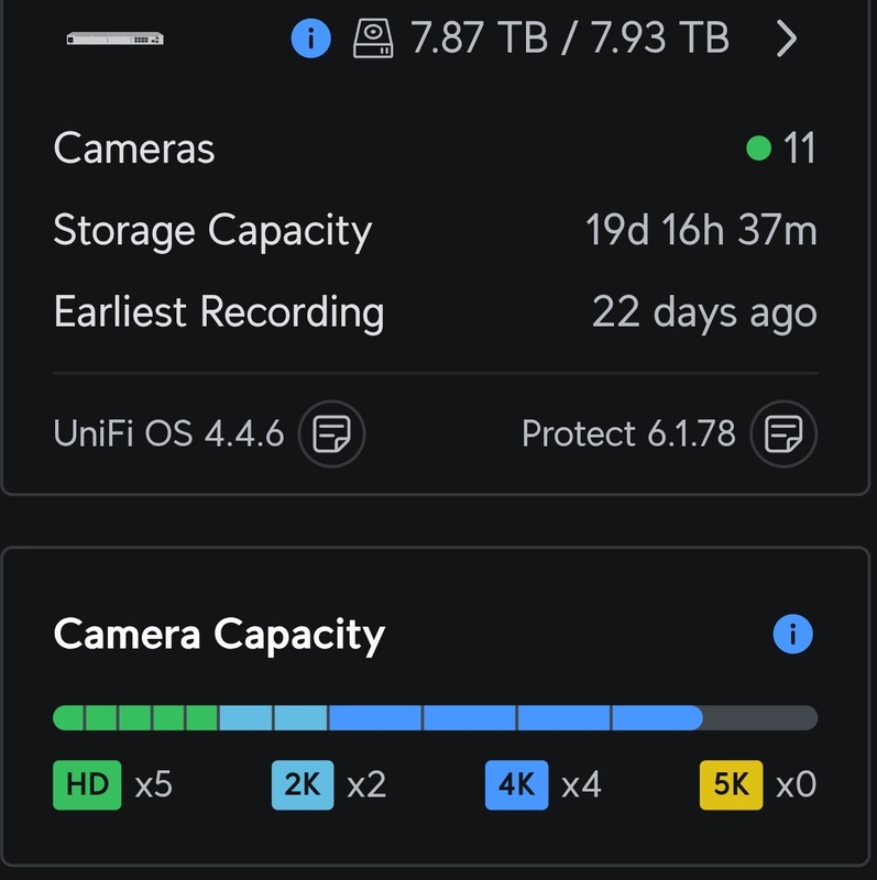

Phusebox schreef op woensdag 29 juli 2026 @ 07:20:
Ik heb nog steeds issue met al mijn protect devices, bekabeld met poe alsook de draadloze chimes. Ze gaan allemaal meerdere keren per dag inmiddels offline, soms een paar seconden, soms een paar minuten. Ik word er echt helemaal gek van en heb nu al spijt dat ik alles in huis vervangen heb door deze instabiele troep.
Wat is "Offline"? Waar zie je dat?
Dit ligt echt ergens bij jou, bij mij draait alles gewoon stabiel, en ik heb alles van unifi ;)
6 camera's , 1 pro max switch, 1 ucg fiber, 4 lite 8 poe, 5 ap's, 1 doorbell en 1 chime - ids/ips aan etc

Welke Unifi console gebruik je en wat is het geheugen gebruik?
Het probleem ligt bij de UGC Fiber, de 3GB geheugen is echt te weinig sinds de laatste updates (Unifi OS / Unifi Network / Protect). Zodra je geheugen boven de 90% uit komt word de boel instabiel en herstarten de Network / Protect App met regelmaat.
Heb hier al maanden een ticket voor open bij Ubiquiti support

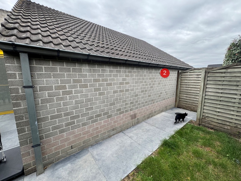

  • ASS-Ware
Ik kom er net achter dat 1 van de G4 bullets het niet meer doet.
Hmm, zou dat iets te maken hebben met de glazenwasser, die hier gisteren was?
Toevallig zag ik hem bezig toen ik naar de beelden van die camera keek.
Even losgehaald, zit dat ding vol met water.
Handig voor een buitencamera.
  • Polyphemus
  • Laatst online: 21:08
ASS-Ware schreef op donderdag 24 september 2026 @ 11:42:
Ze zijn IPX4, dat is spatwaterdicht, dus eigenlijk voor onder een afdakje. Ik weet niet wat de glazenwasser ermee gedaan heeft, dan toch :F
  • ASS-Ware
Polyphemus schreef op donderdag 24 september 2026 @ 12:04:
Denk dat ik het wel weet.
Afbeeldingslocatie: https://tweakers.net/i/vDHQVPgvEQDEZY7URmsXV90tgfM=/800x/filters:strip_icc():strip_exif()/f/image/p242QVAYMuoHDG2Nm67DMDdd.jpg?f=fotoalbum_large
  • Releases
  • Laatst online: 22:35
Releases
Ja maar!
Sinds kort de Ubiquiti UNVR Instant bundel hier draaien. Werkt erg mooi en goed alles in een pakket om mee te beginnen. Nog even nieuw in de Ubiquiti wereld dus nog alles aan het uitdokteren maar tot zover erg tevreden en stabiel.
  • Source90
  • Laatst online: 22:27
Dat moet niet uitmaken, er zit daar geen elektronica. Als het goed is, heb je bij montage een rubberen grommet gebruikt bij invoeren kabel waardoor er geen water in de camera zou kunnen komen.
Afbeeldingslocatie: https://tweakers.net/i/EgXcaUJLp3mbKmA9z0-cCb05bSo=/232x232/filters:strip_icc():strip_exif()/f/image/jq3Jd1GCA8qazkzrjT7WEJjB.jpg?f=fotoalbum_tileAfbeeldingslocatie: https://tweakers.net/i/MUKeilHF-xNabtDi-HE1GDLJtGM=/232x232/filters:strip_icc():strip_exif()/f/image/EBvizwuzWHHQouCwFZiDg4LX.jpg?f=fotoalbum_tile
[ Voor 46% gewijzigd door Source90 op 24-09-2026 13:03 ]
  • ASS-Ware
Source90 schreef op donderdag 24 september 2026 @ 13:00:
[Afbeelding][Afbeelding]
Water kan via dat gat simpel naar het gat waar de kabel doorheen gaat en die kabel gaat rechtstreeks naar de UTP aansluiting en daar vond ik water.
Die grommet klinkt logisch, ik heb 4 van die camera's en geen 1 heeft zo'n grommet en ze zitten ook niet in het doosje.
Hmm, vreemd.
Maar goed, mijn RMA is afgewezen:
Valid Date: The transaction date must be within one year prior to your RMA request submission date, unless local law stipulates otherwise.
Je kan wel zeggen dat de te verwachte levensduur meer is dan xx jaar, maar ga die strijd maar aan met een buitenlands bedrijf.
[ Voor 5% gewijzigd door ASS-Ware op 24-09-2026 13:48 ]
